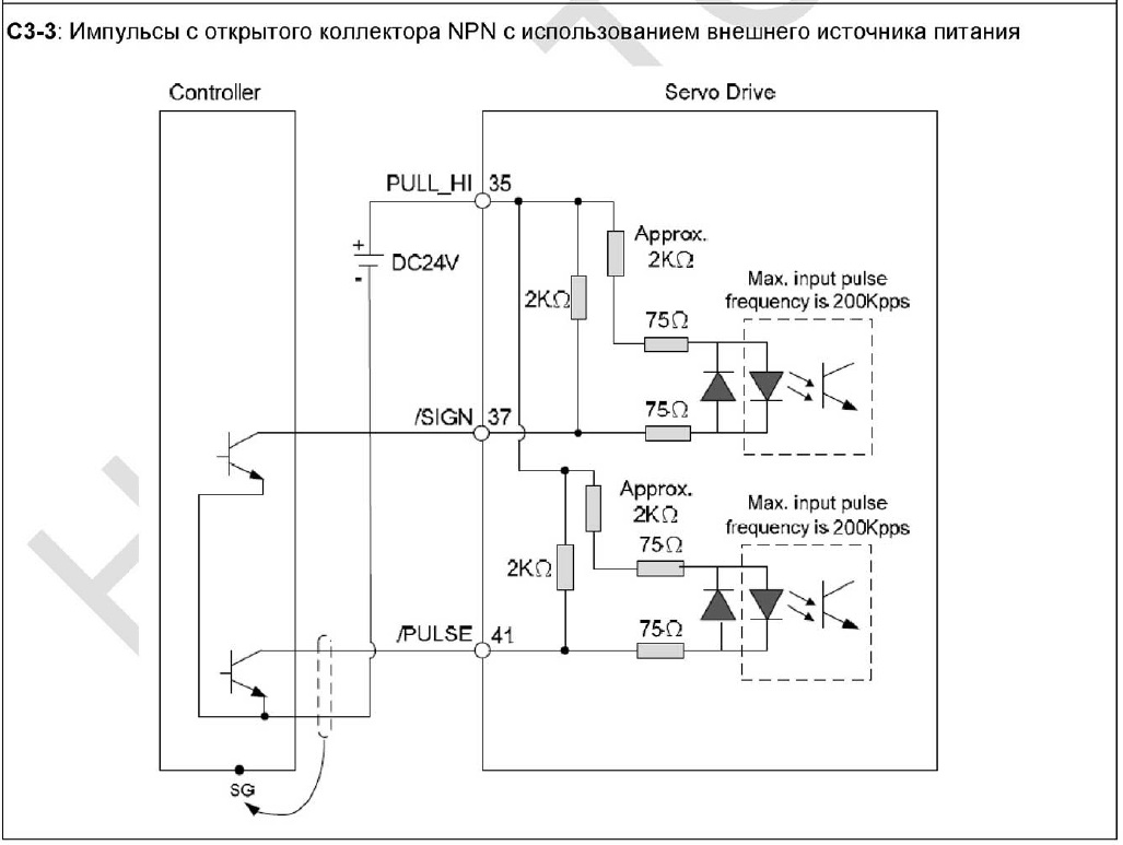

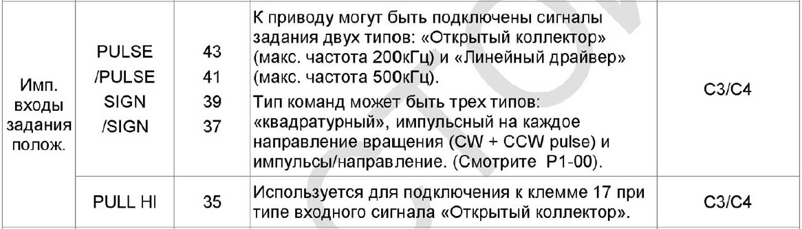

По ходу пьесы реализации проекта с токарником 1Д601 сменились сервы. Будут стоять DELTA ASD-B2. Управлять планирую по степ-дир. Вот тут и возник вопрос, подскажите как верно организовать подключение. Исходя из мануала, выходы K-FLOP настроены будут как открытый коллектор для генерации степ-дир.
Мануал на усилок предлагает вот такую схему подключения для открытого коллектора:
2.jpg (6410 просмотров) <a class='original' href='./download/file.php?id=86675&mode=view' target=_blank>Загрузить оригинал (109.66 КБ)</a>
Вот тут собственно и вопрос. Выходы с K-FLOP TTL (5в) либо LVTTL (3.3В). Если на вход усилителя PULL_HI подключить 5В (или 3.3В) на входы /SIGN и /PULSE подать сигналы степ-дир напрямую от K-FLOP, заработает ли? На схеме 24В указан источник питания. К тому-же в мануале на k-FLOP указано что ток на выходах не должен превышать 10мА. Или разводить это через быстродействующую опторазвязку?
С сервами первый опыт...

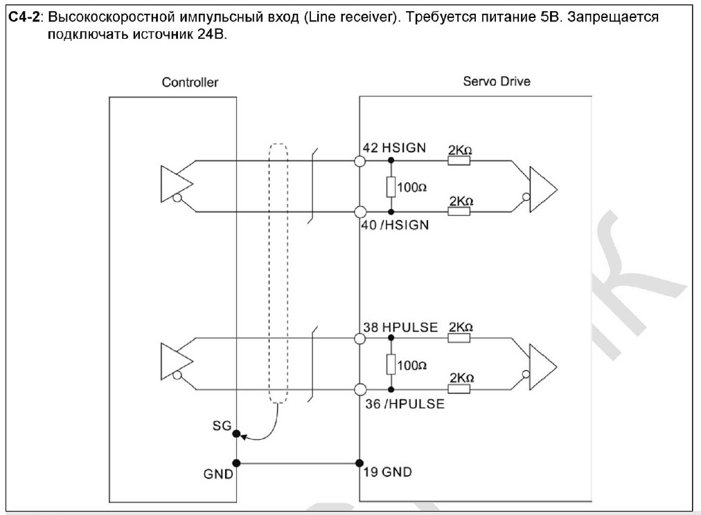

Или же использовать такое подключение:
3.jpg (6410 просмотров) <a class='original' href='./download/file.php?id=86676&mode=view' target=_blank>Загрузить оригинал (93.16 КБ)</a>
4.jpg (6410 просмотров) <a class='original' href='./download/file.php?id=86677&mode=view' target=_blank>Загрузить оригинал (94.46 КБ)</a>
В квадратурном режиме так же выход с K-FLOP можно настроить. Тут возникает опять вопрос, как верно при таком варианте подключить усилитель к контроллеру.

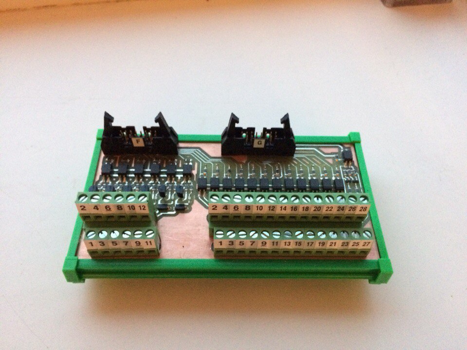

Алексей можно по первому варианту, и в теме про кфлоп это подключение шагового драйвера.
У себя на станке для лучшей помехозащищенности, сделал подключение по второму варианту, через самодельную платку с линейными драйверами.

ukr-sasha
Сообщения: 3343
Репутация: 2181
Откуда: Киев, Украина
Re: DELTA ASD-B2 управление степ-дир
Сообщение ukr-sasha »

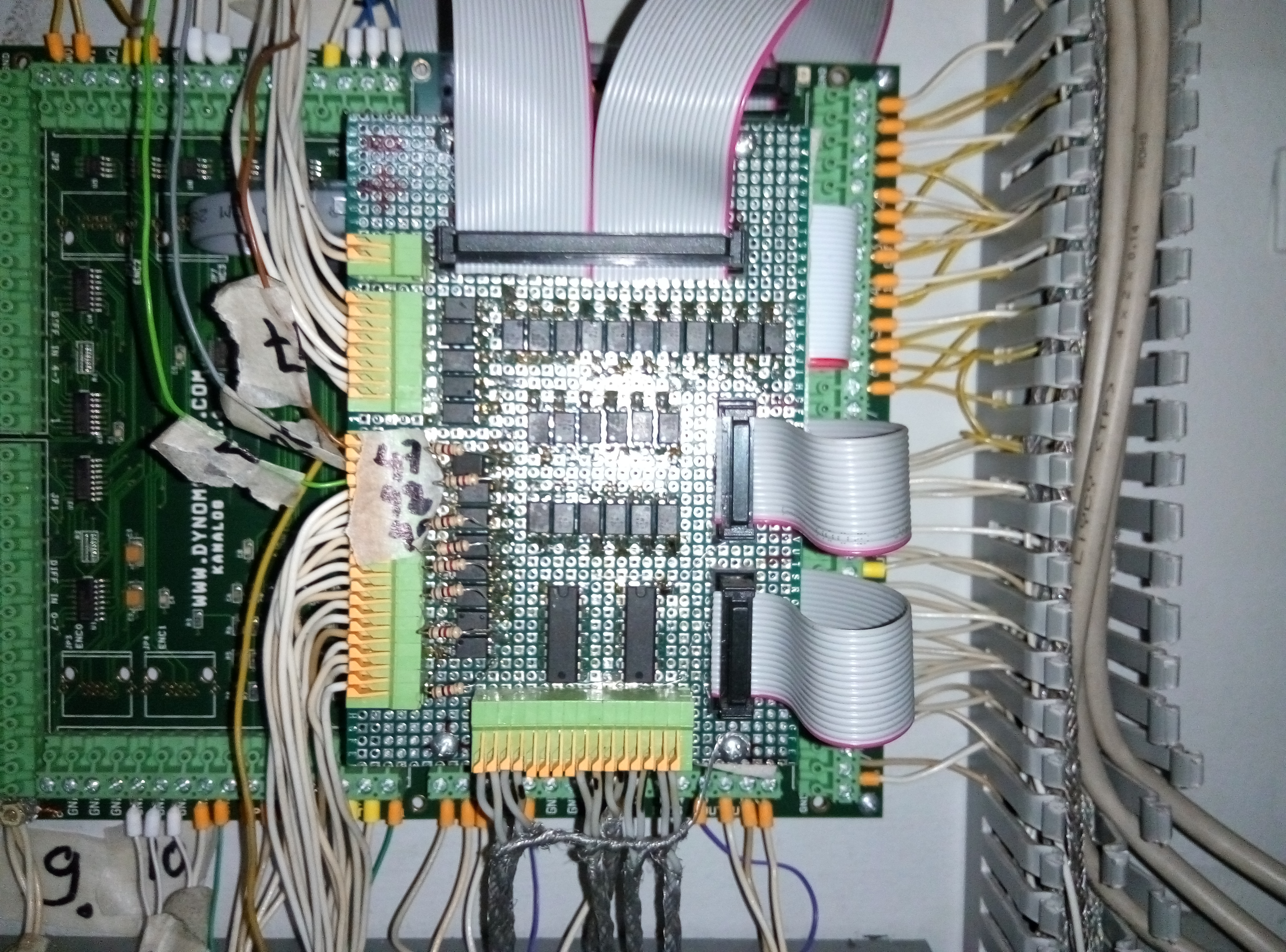

Только фото.
Схемы и не было.
По докам к МС легко разберешься с подключением.
http://www.ti.com/lit/ds/symlink/mc3487.pdf
P60810-200409[1].jpg (6396 просмотров) <a class='original' href='./download/file.php?id=86679&mode=view' target=_blank>Загрузить оригинал (5.17 МБ)</a>

ukr-sasha
Сообщения: 3343
Репутация: 2181
На плату не смотри, я там свободное место оптронами забил. :-)
AlexNikov
Сообщения: 1206
Репутация: 721
Откуда: Томск
Сообщение AlexNikov »
ukr-sasha писал(а):На плату не смотри, я там свободное место оптронами забил. :-)
Ну оптронов там да, норм такой рассадник :hehehe:
ukr-sasha
Сообщения: 3343
Репутация: 2181
Утилизировал все имеющиеся ИО кфлопа и каналога. :-)

aftaev писал(а):AlexNikov, если будешь использовать большое разрешение энкодера - то нужно подключать через высокоскоростной вход.
Энкодер Сань 17бит будет. Высокоскоростной да буду использовать. Развязывать собираюсь через оптопары HCPL2630: http://www.cyfronika.com.pl/dok/hcpl2630.pdf По параметрам вполне должны справиться и с сигналами энкодера от усилка к контроллеру и с сигналами степ-дир от контроллера к усилку. И линейный драйвер тож думаю имеет смысл поставить (как Саша сделал), стоят копейки а от проблем могут избавить. Ну а все входы/выходы уже через обычные PC817

aftaev писал(а):Шо есть такое линейный драйвер?
В 4ом сообщении линк на МСку Сань :D По простому без линейного драйвера подключить к-флоп к усилку к высокоскоростному входу получится я так понимаю вот так: 5 В на два входа высокого потенциала и степ, дир на входы низкого уровня.

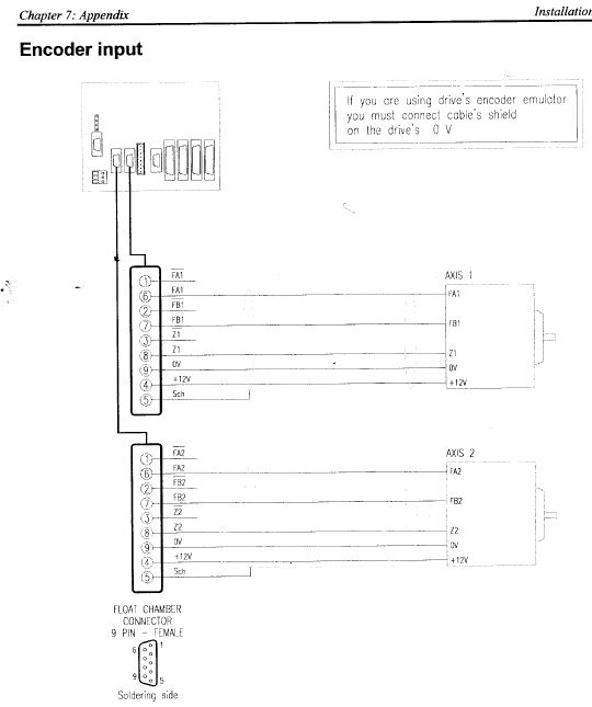

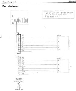

ART_ME
Сообщения: 394
Зарегистрирован: 17 ноя 2015, 18:05
Репутация: -40
Сообщение ART_ME »

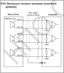

Не обязательно пару тащить. По крайней мере мне попадался итальянский контроллер, который брал сигналы энкодеров от сервы по одному проводу, а второй был притянут на входе 26LS32 к искусственной средней точке. От контроллера до сервы 3-4 метра по полу, но сбоев не было в принципе.
Во, даже схема подключения под рукой оказалась:
sipro.JPG (6273 просмотра) <a class='original' href='./download/file.php?id=86730&mode=view' target=_blank>Загрузить оригинал (39.2 КБ)</a>
aftaev, кстати сервы яскава. ;)

Саш, для подключения сигнала с выхода энкодера (с усилителя) к K-FLOP я так понимаю можно воспользоваться "обратным" так сказать преобразователем: http://www.ti.com/lit/ds/symlink/mc3486.pdf ?
Подключение по такой схеме:
энкодер.jpg (6240 просмотров) <a class='original' href='./download/file.php?id=87008&mode=view' target=_blank>Загрузить оригинал (97.51 КБ)</a>

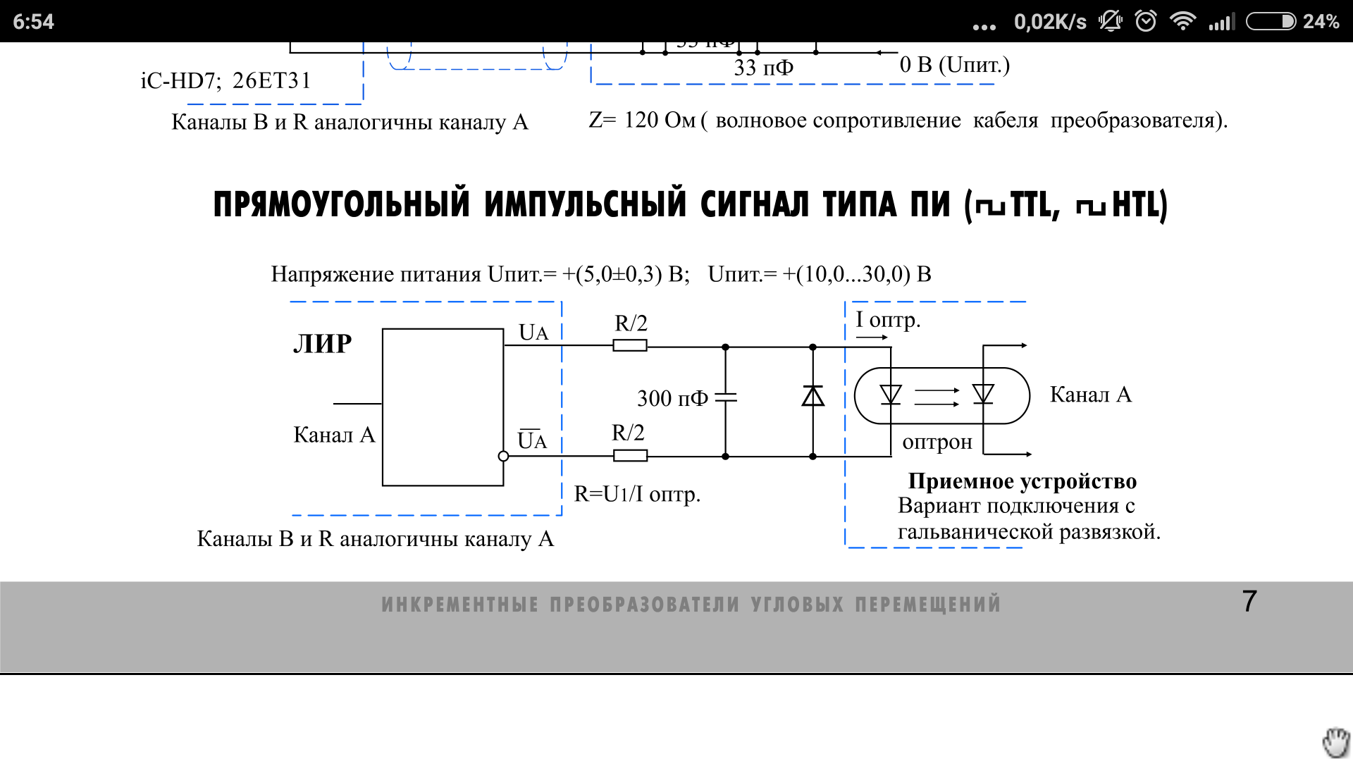

А у флопа оба входа оптрона не доступны: Есть такой вариант еще:
Screenshot_org.ebookdroid_2016-08-16-06-54-21.png (6234 просмотра) <a class='original' href='./download/file.php?id=87009&mode=view' target=_blank>Загрузить оригинал (168.87 КБ)</a>
Взято из каталога СКБ ИС: http://www.skbis.ru/catalog2014/catalog ... c_2014.pdf
