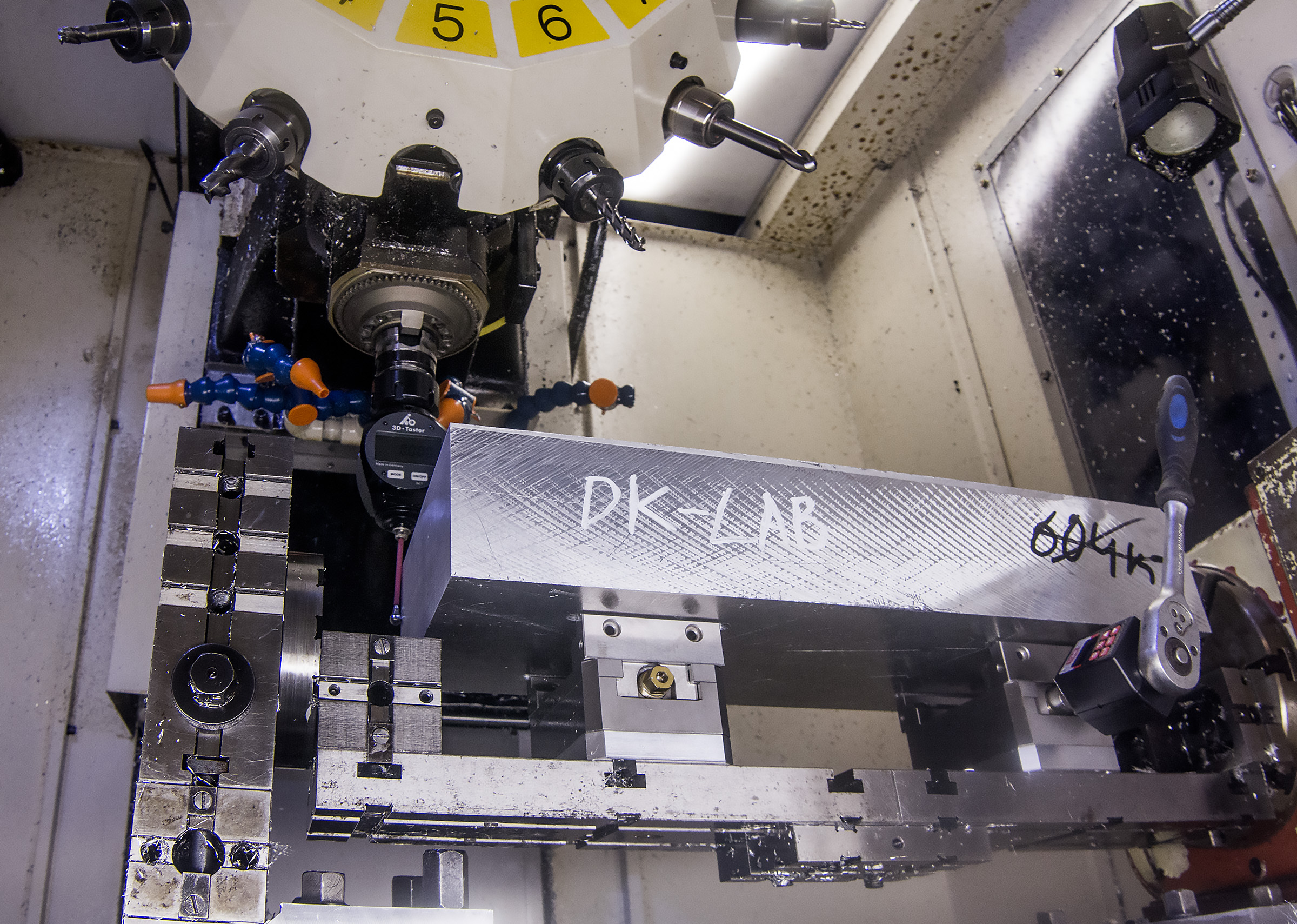

Фрезер. позиционируется как очень быстрый координатно расточной G0=52000мм/мин
X 500 Y 400 Z 330
80% дюраль 20% нержавейка 12X18Н10Т, Титан ВТ6, ОТ4
Фото станка и деталей.
на фото 6 плит толщиной 40мм общим весом 150кг
маховик фрезерован полностью. ЧПУ токарки нету своей.
еще одно изделие. болванка длиной 90мм, вылет фрез соответсвующий. Деталь делается очень быстро - упираюсь в жесткость станка.
изделия самые разные, даже если это дюраль то часто работа с вылетом 100мм 16 фрезой, вобщем работаю всегда почти на пределе жесткости станка. Купить другой станок бюджета нет, огромные суммы вложил в оправки и инструмент поэтому привязан к 30 конусу (зато с Big Plus шпинделем, он по идее на уровне обычного 40 конуса.)
сталь и нержавейка все чаще теперь в работе и очень обидно что жесткость станка сильно снижает возможности делать детали быстро.
сталь 40Х
нержавейка 12Х18Н10Т. толщина плиты 16мм заготовки. на этой детали я уже не выдержал и решил что с жесткостью что-то надо делать. выборка мяса занимает больше 2 часов. была-бы жесткость, смог бы 16 фрезой за 40 минут мясо выгрести.
размер деталей приблизительно понятен и при работе по стали-титану скажем 12 фрезой сталкиваюсь с вибрациями. С алюминием при 16-20мм и большом вылете тоже. там уже конус 30 не держит.
поясню подробнее: в местах где станок меняет направление движения координат при движении по окружности возникает пик вибрации.
при обработке прямоугольника, например вибрация только при обработке двух сторон, параллельных X координате. подозреваю что подшипники оси Y или ШВП Y изношена сильнее.
общая наработка 1300 часов, бывали и удары. один раз даже штревель сломало. Станок покупал БУ и что с ним было раньше к сожалению не могу сказать, уверен что жизнь могла быть не сладкой.
Почитал буржуйские форумы, замена ШВП и упорных подшипников на этих станках практикуется. Хотелось бы продиагностировать, что можно сделать. достаточно ли заменить упорные подшипники.
какие размеры люфта допустимы по осям? с микронным индикатором эту процедуру могу сделать.
Снимать кожуха и лезть к винтам пока нет возможности, нет возможности остановить производство.
также есть подозрение что изношены каретки и рельсы Z оси. они всего лишь 25 размера. также уточню - ШВП Z имеет всего одну точку крепления - сверху. снизу никак не фиксирована. Странно конечно мне было такое увидеть пусть на легком но промышленном фрезере.
Очень жду советов и мыслей ГУРУ.

bash_hd писал(а):поясню подробнее: в местах где станок меняет направление движения координат при движении по окружности возникает пик вибрации.

Режимы самые обычные. например по нержавейке: фреза 10мм Z4 глубина 16мм ширина 0.36мм S2300 F1600 это 0.05 на зуб. Растачивание отверстия по трохоиде. в некоторых частях этой окружности воет станок, в некоторых беззвучно режет как масло.
На алюминии честно говоря мне не удавалось (слава богу) получить вибрации станочной механики. длинный инструмент разумеется может запищать но это без претензий к станку.
ИТАК замеры: на столе закреплен микронный индикатор. По Х координате станок перестреливает на 1 микрон. так как в нем есть разумеется прошитые параметры.
По Y координате реальный люфт больше чем тот что заложен в чпу-хе на 3 микрона.
В стойке на данный момент прописаны люфты:
X - 7 микрон
Y - 3 микрона.
другое наблюдение: Берем рукой и давим на стол по Y координате. индикатор двигается на 15 микрон в каждую сторону. ЧПУ ха это движение не видит. На станке нет линеек. только абсолютный энкодер на сервомоторах.
по Х координате при том же усилии индикатор смещается всего на 5 микрон.
и также берем рукой корпус шпинделя - такая же ситуация. по 5 микрон удается двигать его усилием руки относительно стола.. приличным усилием - со всей силы нажимаю.
по идее эти данные сходятся с тем как и когда возникает вибрация.

bash_hd писал(а):другое наблюдение: Берем рукой и давим на стол по Y координате. индикатор двигается на 15 микрон в каждую сторону. ЧПУ ха это движение не видит. На станке нет линеек. только абсолютный энкодер на сервомоторах.
Вот здесь вы все правильно сделали. Вам в любом случае придется остановить работу и поменять ШВП или подшипники в опоре ШВП по У.

bash_hd писал(а):общая наработка 1300 часов
за такое время работы сносить ШВП и каретки на пром станке крайне маловероятно. можно ударить\погнуть но это другое.
bash_hd писал(а):ШВП Z имеет всего одну точку крепления - сверху. снизу никак не фиксирована. Странно конечно мне было такое увидеть пусть на легком но промышленном фрезере.
это нормально, сплош и рядом встречается на пром станках.

партномер подшипников я знаю. хотелось бы разобраться поможет ли эта замена или надо еще ШВП заказывать или кто-то может например насыпать в гайку шарики потолще чтобы сделать ее туже.
вся проблема в том что простой станка пока что невозможен(( очередь из заказчиков стоит над душой и ждут детали.
Озвученные люфты и "отгибания" координат от руки находятся на каком уровне для подобных обрабатывающих центров? Это критичные значения или как раз такой порядок и встречается на большинстве станков?
сегодня постараюсь снять кожух и померить индикатором непосредственно положение дел в ШВП относительно станины.

1.5 сотки туда-сюда от руки на таком станке это много. Тем более, что нужно резать нерж. и титан. 5 микрон на другой оси еще нормально. Нужно еще выявить нежесткость чего именно на этой оси, опоры или самой ШВП. Попробуйте стойку с индикатором поставить на винт и толкать стол, потом стойку на станину, а индикатор в торец ШВП и опять толкать стол. Если только опора, то можно сказать, повезло.

Стоит еще попробовать провести замеры по Y на одном краю стола (а точнее оси), потом в центре, потом на другом краю. Так будет ясно есть ли выработка винта. В центра стола она обычно больше...
1,5 сотки это кстати еще терпимая картина :)
