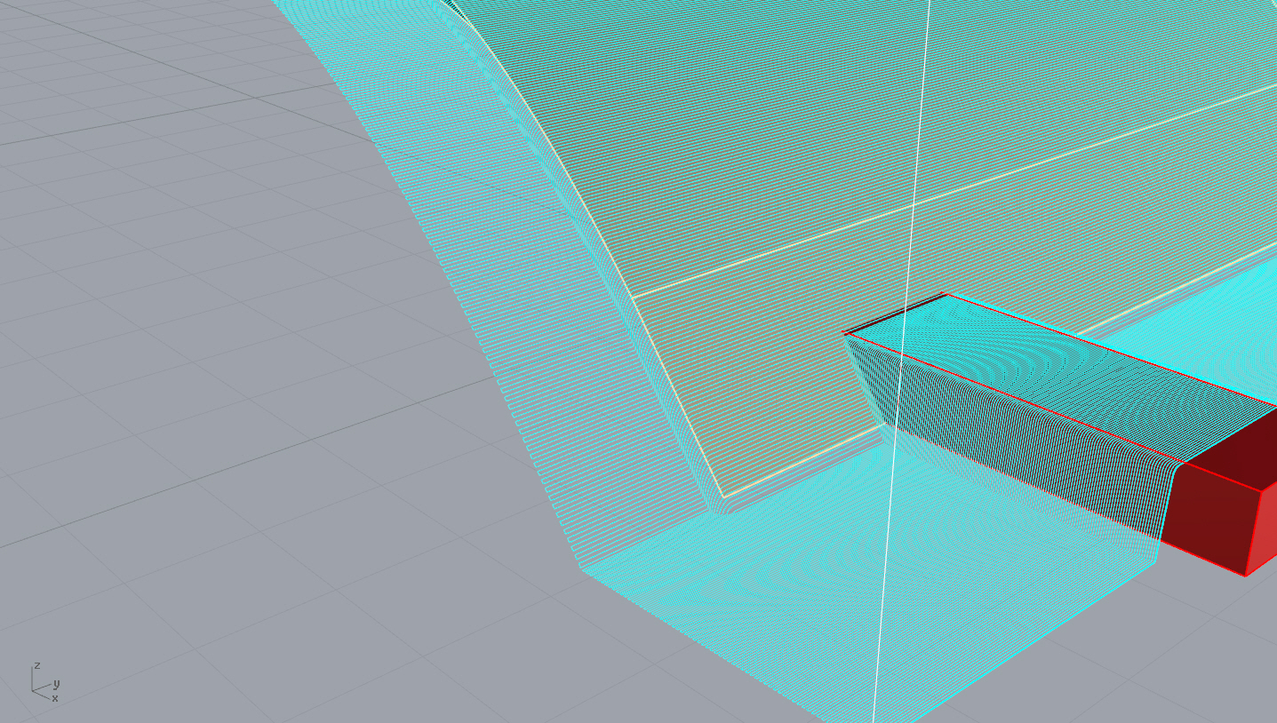

Давай представим , что это действительно так,и "выкинем" постпроцессор(ПП) кама ...tegauss писал(а): Вопрос заключается не в том, зачем вообще нужен постпроцессор, а в том, зачем постпроцессор cam'а и модули кинематики linuxcnc решают одну и ту же задачу.
возьмем для примера контур окружности 50мм :
f200
g1 z-2
g2 x50 y0 z-2 r25
g2 x0 y0 z-2 r25
m2задача "пройти" данный контур инструментом ,допустим,не перпендикулярно XY,а под углом 45гр ...
имея 5осевой станок с соответствующеей кинематикой - как мы будем "объяснять" ему задачу "про градусы"??
MIX

Постпроцессор в общем случае не занимается преобразованием part coordinates в mashine coordinates. Он занимается преобразованием траектории движения инструмента рассчитанных в CAM программе (обычно это набор кривых) в программу в виде G кода с учетом особенностей станка. А иногда дополнительно и симуляцией обработки для проверки ошибок.
Модуль кинематики в LinuxCNC занимается преобразованием G кода в последовательность позиций осей станка т.к. G код не учитывает кинематику оборудования, а задает все позиции в декартовых (реже цилиндрических) системах координат.

Насколько понимаю, нет. Без ПП кам выдаст нам управляющую траекторию, которая будет выглядеть примерно так (каждая строчка -- {x, y, z, i, j, k}, т.е. позиция и ориентация инструмента):nkp писал(а):ведь примерно такой код должен выдать кам без ПП ?Код: Выделить всё
f200 g1 z-2 g2 x50 y0 z-2 r25 g2 x0 y0 z-2 r25 m2
GOTO/33.1882,-37.8934,-23.4485,0.8319471,0.4716399,0.2922668
GOTO/33.8394,-37.3805,-23.8983,0.8305451,0.4690511,0.3003096
GOTO/34.4748,-36.8607,-24.3263,0.8292259,0.4662779,0.3081711
GOTO/35.0885,-36.3372,-24.7357,0.8279928,0.4633176,0.3158556
А вот это уже похоже на то, в чем я не могу никак разобраться.MIX писал(а): а задает все позиции в декартовых (реже цилиндрических) системах координат.

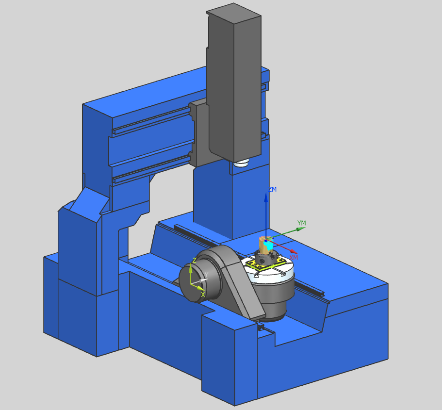

В качестве кама для пятиосевой обработки я пробовал только Siemens NX, так что дальнейшие рассуждения относятся только к нему.
Возьмем вот такой станок (кинематика xyzbc-trt):
Этот станок -- один из примеров, встроенных в NX. Полагаю, нет причин опасаться, что в кинематике и ПП для него есть ошибки.
Так вот, для такого станка ПП NX'а генерирует следующий код:

Сделал в итоге так: "ПП" генерирует код вида:
В этом коде все числа -- "machine coordinates". В качестве модуля кинематики использовал trivkins. Вроде работает, хотя, очень вероятно, способ кривой.

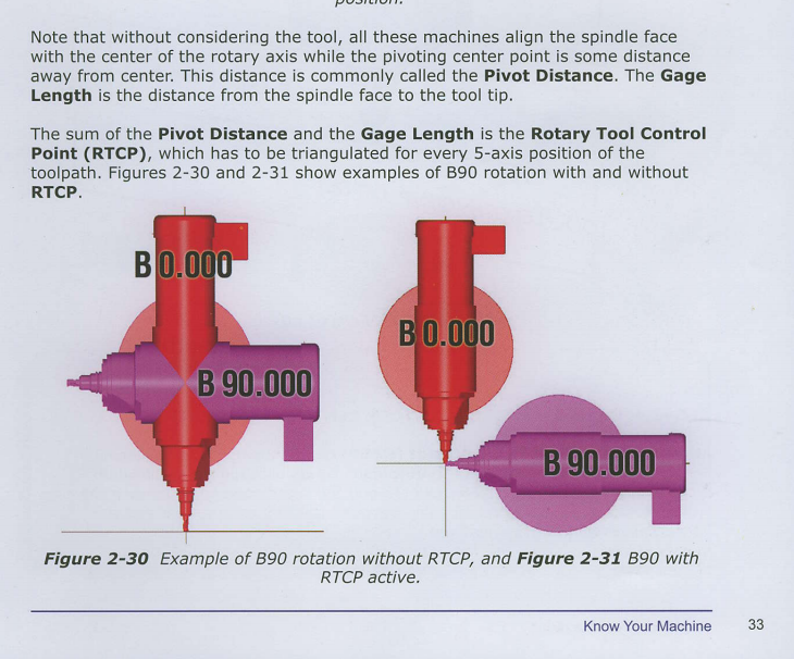

Правильнее по другому, постпроцесор генерирует код траекториии конца фрезы (RTCP). Координаты A B C - (это НЕ машинные координаты - это углы наклона фрезы относительно конца инструмента) - кинематика linuxcnc преобразует угла наклона фрезы в движение осей также учитывает и смену инструмента, в g-коде только одна сторка T1M6 - все остальное должен делать linuxcnc. Без RTCP - пришлось бы каждый раз менять постпроцессор если изменилась длина фрезы.
С RTCP - gcode для 5-и осевого станка будет не зависим от конкретного станка - всегда будет выполнятся одинакого (правда без учета ограничений осей )
В моем понимании ПП в сам программе - нужен для:
- учитывет ограничение осей конкретного станка, во время генерации при их превышении показывает ошибку.
- и еще некоторые возможности связанные с конкретным станком
Вот разница в траектории с активной и не активной RTCP

вот немного про RTCP http://unpp.narod.ru/rtcp.html
