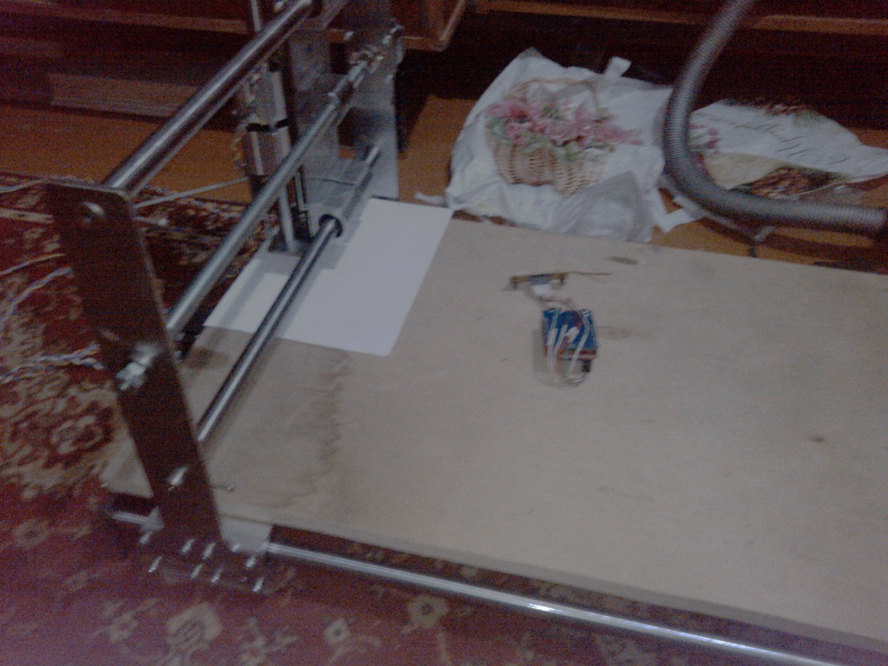

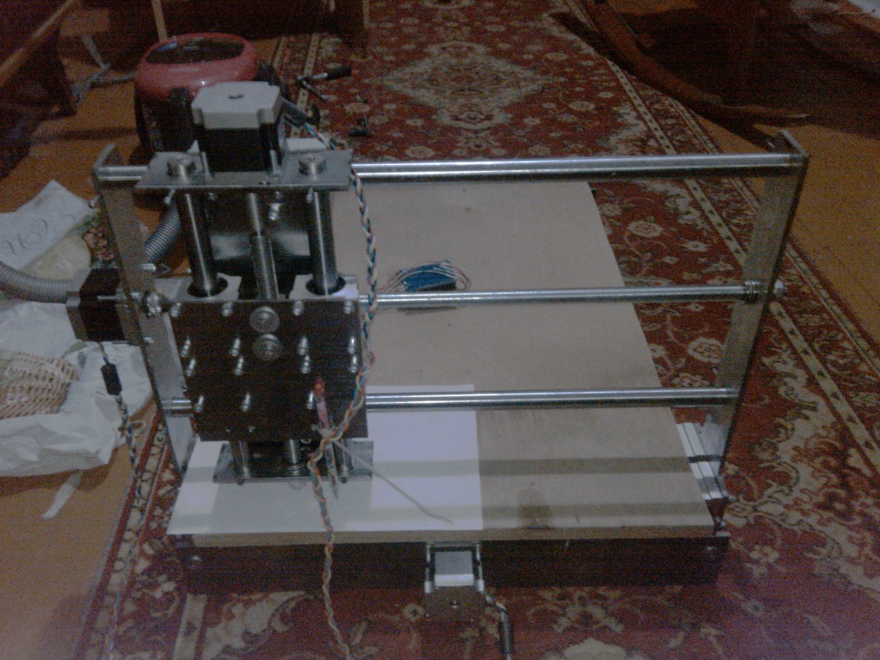

Мы с братом строим самодельный ЧПУ станок (XYZ 700x300x100). Качество фотографий плохое, но фоткали на то что было.
cnc1.jpg (3725 просмотров) <a class='original' href='./download/file.php?id=86374&mode=view' target=_blank>Загрузить оригинал (256.35 КБ)</a>
cnc2.jpg (3725 просмотров) <a class='original' href='./download/file.php?id=86375&mode=view' target=_blank>Загрузить оригинал (209 КБ)</a>

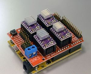

В качестве контроллера был выбран бутерброд из Arduino+CNC Shield+DRV8825

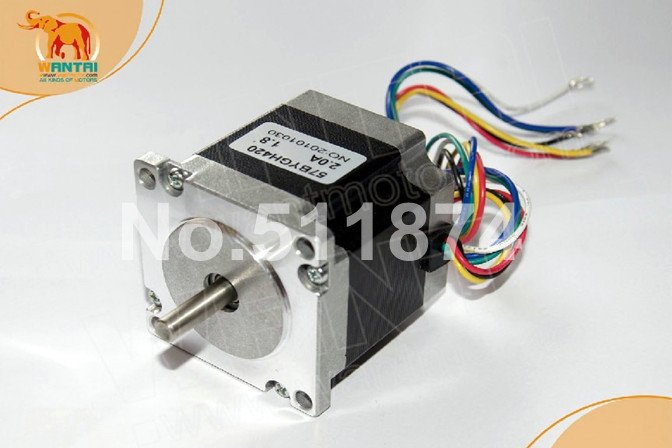

Шаговые моторы NEMA23 57BYGH420 http://ru.aliexpress.com/item/Best-Sell ... 119.WvGbU9
481484946_125.jpg (3725 просмотров) <a class='original' href='./download/file.php?id=86377&mode=view' target=_blank>Загрузить оригинал (46.46 КБ)</a>

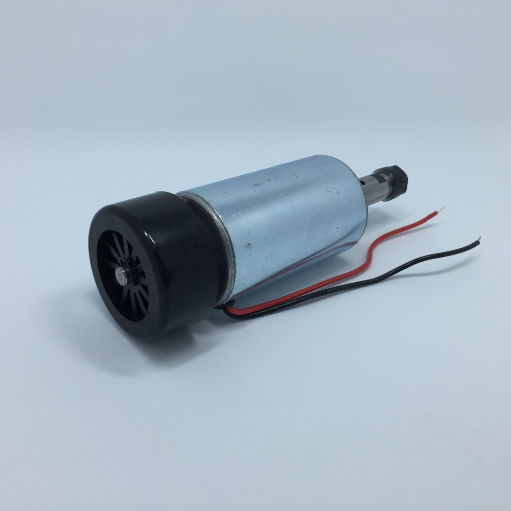

Мотор вращающий фрезу, некий китайский шпиндель мотор 300 Вт
http://ru.aliexpress.com/item/Free-ship ... c58bf2f22e
motor.jpg (3725 просмотров) <a class='original' href='./download/file.php?id=86378&mode=view' target=_blank>Загрузить оригинал (84 КБ)</a>

На моторы ставьте 24В БП ампер на 8-10. На шпиндель 48В 7А лучше достать или более мощный. Я раньше питал от 24В БП, работал тихо, но не производительно (мог остановить рукой за вентилятор), поставил 48В - шум приличный, но руку лучше уже не совать - даже за вентилятор не остановите.

Что касается выбора комплектухи - драйвера маловаты для этих моторов. Крутить конечно будут, но так себе и недолго на пределе тока.

Ferit2016 писал(а):...В качестве контроллера был выбран бутерброд из Arduino+CNC Shield+DRV8825
А почему именно это ? Я вообще не встречал от реальных станочников, чтобы кто то работал на таком, только от новичков, пытающихся собрать станок.
В очень полезной теме "Сравнение бюджетных систем ЧПУ" (http://www.cnc-club.ru/forum/viewtopic. ... 1%8B%D1%85) вообще не рассматривается.
