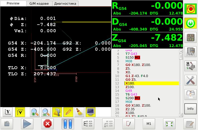

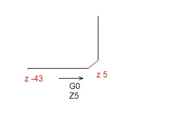

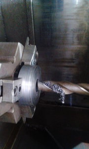

После сверление на токарной свредло должно вернутся G0 Z5 , но останавливается на Z -7,482 ,потом при движение к Х 180 дойдет до Z5.
Т.е. делает скругление ,а мне ето не надо ,на фото видно что свредло столкнется с деталь .
Короче говоря не вьйполняет G0 как надо .Как избавится от ето ?

dinkata, включи G61
Re: Вопрос по G0
Или отводи по G1. По G0 ЧПУ имеет право "оптимизировать" траекторию как пожелает.

Re: Вопрос по G0
Сообщение dinkata »
спасибо Сергей Саныч
спасибо UAVpilot
бегу к станок пробоват :D

Re: Вопрос по G0
Сообщение dinkata »
dinkata писал(а):бегу к станок пробоват
включил G61 :D работает !
кстати какие кодьй надо включит в первая строка УП для токарной,вот как вьйглядит сейчас у меня
G18 G21 G7 G40 G61
