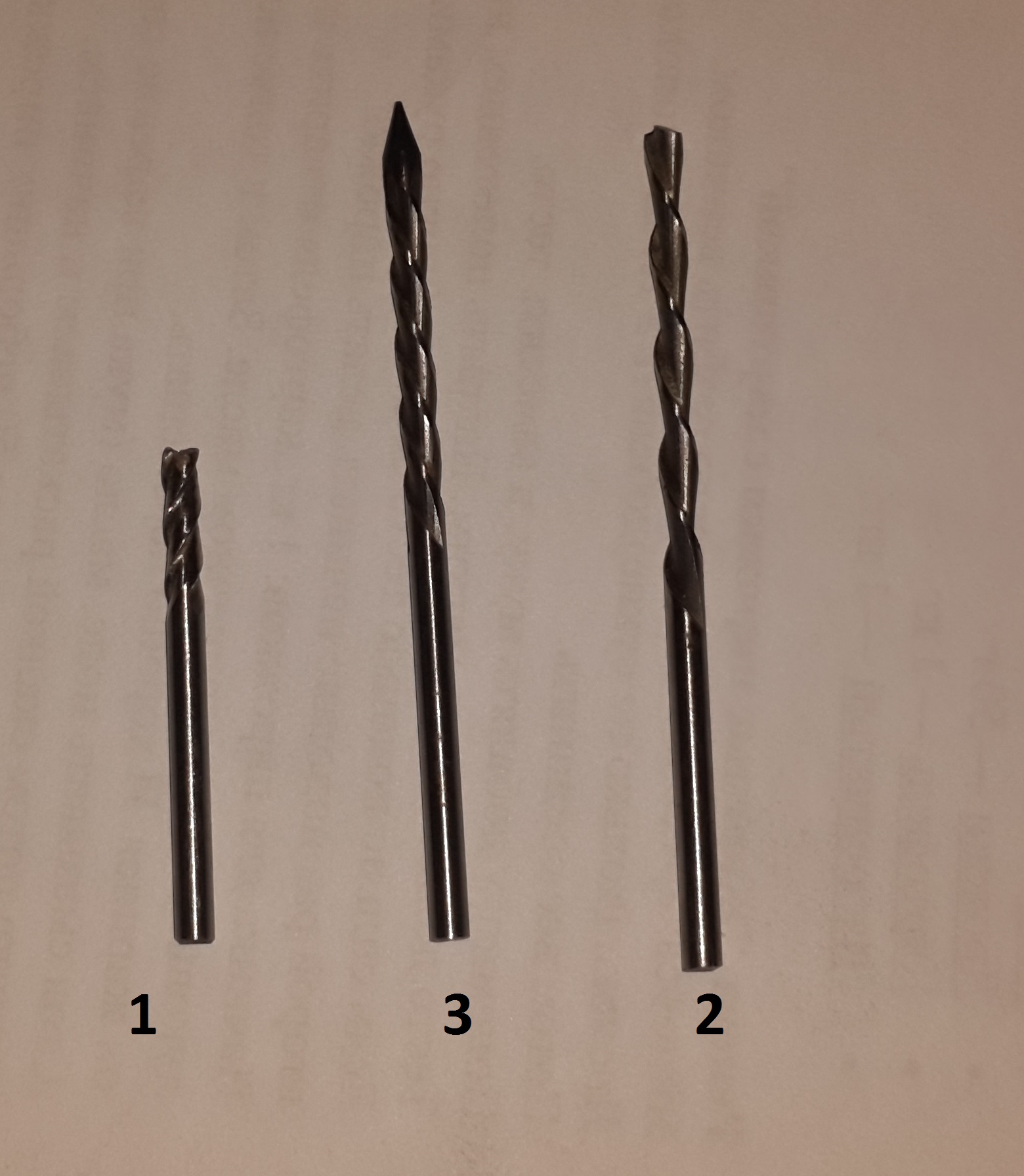

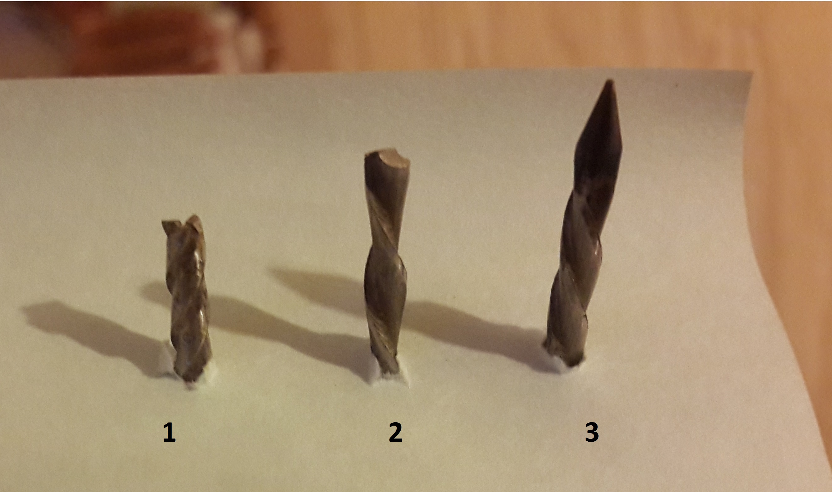

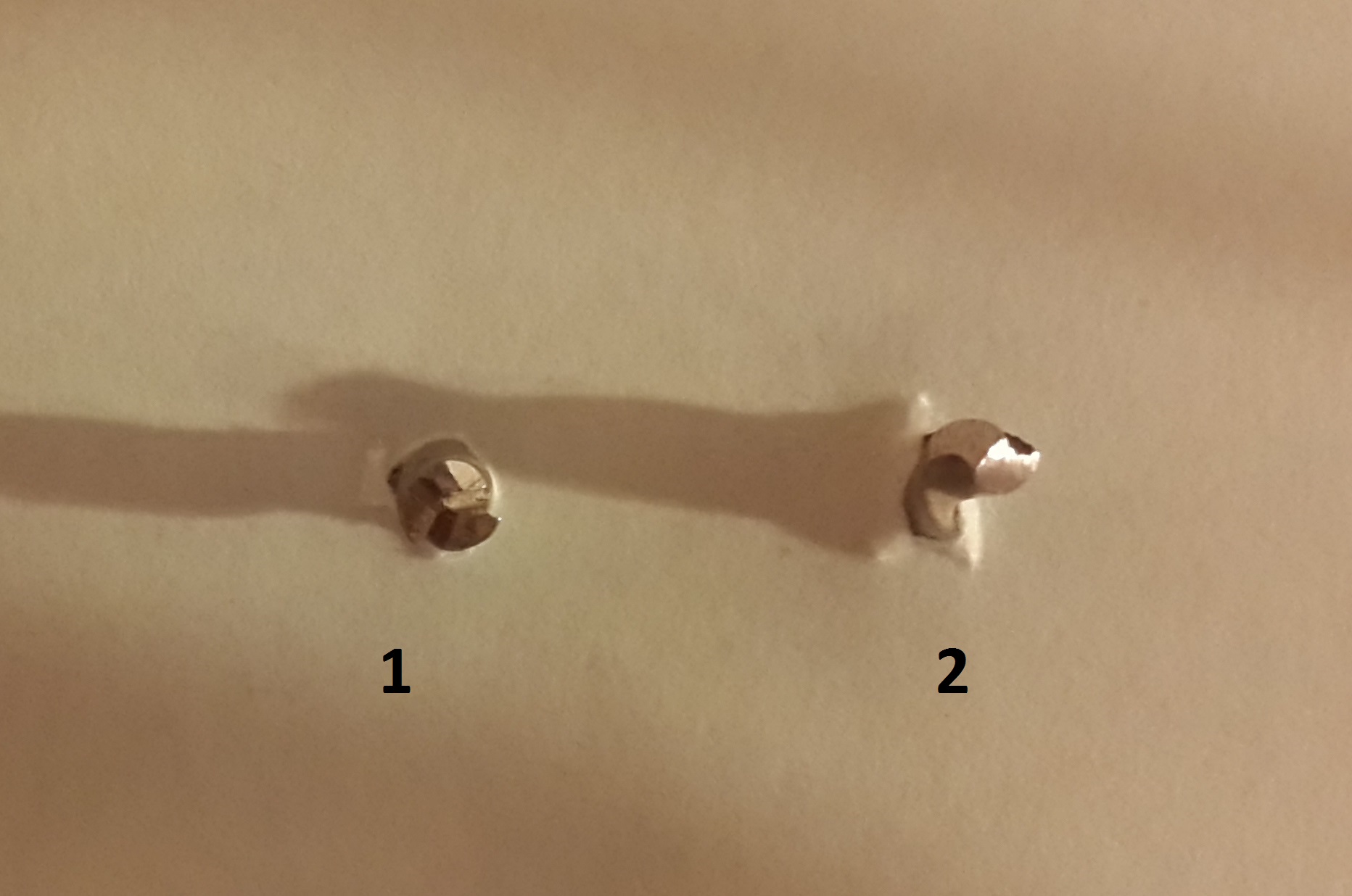

Добрый день. я в этом деле новичок и только учусь. Подскажите пожалуйста что это за фрезы и что ими можно обрабатывать? Они были в комплекте с бор машинкой.
под номером 3 конец как у шила..

Ими можно что-то ковырять, а чтобы обрабатывать - нужно купить нормальные... Комплектные обычно из гвоздей делают и точат соответственно...

под 1 номером нормальная я и дерево ковырял и пластик не затупилась. Только пластик плавит а дерево с задирами делает.
А какие посоветуете для начала купить фрезы для нарезки и гравировки дерева и пластика?

semeon писал(а):под 1 номером нормальная я и дерево ковырял и пластик не затупилась. Только пластик плавит а дерево с задирами делает.
под номером 1 судя по заточке это фреза по алюминию, 2 фреза с удалением стружки вниз - для раскроя листовых материалов, 3 похоже на гравер, заточка канавок тоже для удаление стружки вниз
станок какой? а то мы вам посоветуем диаметром 6-8мм, а у вас станок развалится :)
если хлипкий хоббийный алюминиевый китаец, то не больше 3.175мм
для резки пластика и дерева
http://www.ebay.com/itm/1-8-1250-2-FLUT ... 1518258734
нормальные китайские, которые бы качественно резали пластики типа капролон, оргстекло мне лично не попадались (покупал на ali\ebay).
еще неплохо для не очень жестких станков для черновой работы по дереву (твердых пород) подойдут фрезы типа кукуруза http://www.ebay.com/itm/10-1-8-1250-DIA ... 1642125074 с ними биение не такое сильное, как с обычными 2перыми.
для 2д гравировки подойдут V-образные граверы, ищутся по запросу "V-shape Engraving Bit", угол заточки их выбирается в зависимости от материала и требуемого результата
для 3д обработки дерева нужны фрезы с шарообразным кончиком - типа таких
http://www.aliexpress.com/item/6PCS-rad ... 01571.html
http://www.aliexpress.com/item/Free-shi ... 52312.html
вообще чем более хлипкий станок, тем более качественные фрезы ему нужны, с правильными фрезами будет легче пилить, меньше нагрузка на механику станка, меньше вибрации.

Спасибо за объяснение почти все понятно) Станок у меня самодельный из фанеры 12мм за вместо шпинделя бормашина.
это означает, что она таки вполне успешно затупилась.
