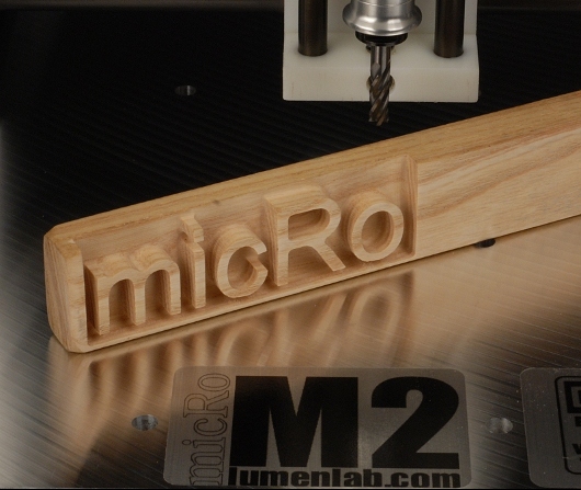

почти самодельлный чпу станок.jpg (14468 просмотров) <a class='original' href='./download/file.php?id=808&mode=view' target=_blank>Загрузить оригинал (151.44 КБ)</a>

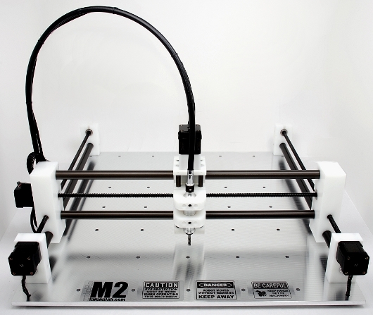

Народ из lumenlab.com собирает и продает станки интересной конструкции: сделанные из алюминия и капролона.
В качестве основания используется 6.35мм плита алюминия, на которой закреплены стойки осей X. Причем пишут, что рабочая поверхность выведена в ноль при помощи точной машинной обработки.
Стойки выполнены из капролона. Оси - цилиндрические направляющие.
Интересный момент - они не используют цилиндрических подшипников качения, вместо этого в опорах осей есть прецизионные отверстия, и сами опоры выполненные из капролона выполняют функцию подшипников скольжения. Дополнительные муфт и вставок замечено не было.
Передача - 0,375 дюймовый трапециевидный ходовой винт. Ходовая гайка - просто нарезанная резьба в капролоновой опоре.
Оси крепятся в разрезных муфтах выполненных в опорах.
Еще один интересный момент: фрезер не подвешен непосредственно на оси Z. Используется гибкий вал, а сам фрезер не нагружает конструкцию станка.
В этом есть плюсы - конструкция легче, меньше инертность, но есть и минусы - возможность возникновения дополнительных вибраций.
Пишут, что может обрабатывать дерево, пластмассы, мягкие металлы и даже сталь :shock: (на маленьком заглублении и подаче). Про сталь есть видео.
Стоимость комплекта всей механики с шаговыми двигателями 899$, т.е. около 27 600 рублей.
Дополнительные фотографии:
micro cnc станок своими руками.jpg (14468 просмотров) <a class='original' href='./download/file.php?id=809&mode=view' target=_blank>Загрузить оригинал (130.58 КБ)</a>

Отличная идея.
Отличный станок. Да и цена не кусючая. Да и станок стоит своих денег.
Не нравится что по оси Х они использовали 2 двигателя для ровного перемещения,
но как бы я на их месте решил задачу соосности - не знаю.
Станки становятся все более доступными.
Буду ждать когда еще 2е оси приделают :)
Re: ЧПУ Станок MicRo из фторопластовых брусков
Честно говоря, я немного сомневаюсь в жесткости конструкции... И меня смущает то, что по оси Х обычные втулки скольжения, на которые будет действовать приличное усилие на скручивание... я боюсь, что через короткое время они начнут сильно люфтить...
В общем странно, я бы сделал каретки по оси Х шире и сделал бы по две втулки на каждую каретку...

Сморю я на это чудо и в голове только одна мысль. РАБОТАТЬ НЕ БУДЕТ. за час сломается((((
станок из старых принтеров по крепче будет.

Кстати, очень даже не плохой станочек! Особенно за свои деньги!
Странно, что по оси Х стоят линейные подшипники для рельсовой цилиндрической направляющей с поддержкой на всей длине, а сами направляющие обычные цилиндрические :? ...

Nick писал(а):Странно, что по оси Х стоят линейные подшипники для рельсовой цилиндрической направляющей с поддержкой на всей длине, а сами направляющие обычные цилиндрические
Это типа для того что можно люфты убирать. У линейных подшипников, предназначеных работать в паре с рельсовыми направляющими, имеется винтик для выборки люфта (не у всех моделей).
В первом посте фотка чернобелая чтоли. Непонятно. Вообще капролон желтоватый. На истирание практически вечный. Но если попадет стружка, она внедряется в него и начинает жрать направляющую.
