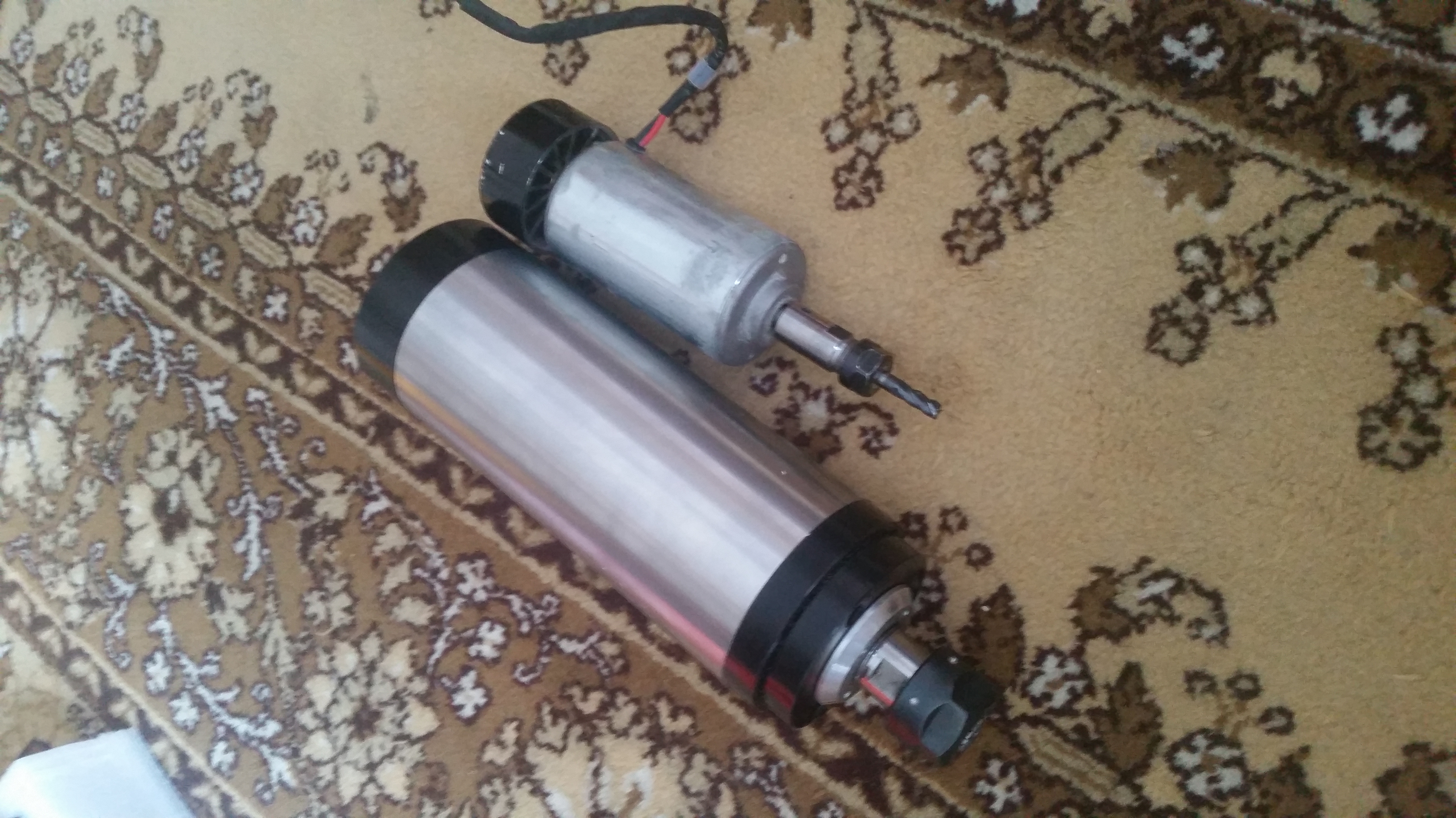

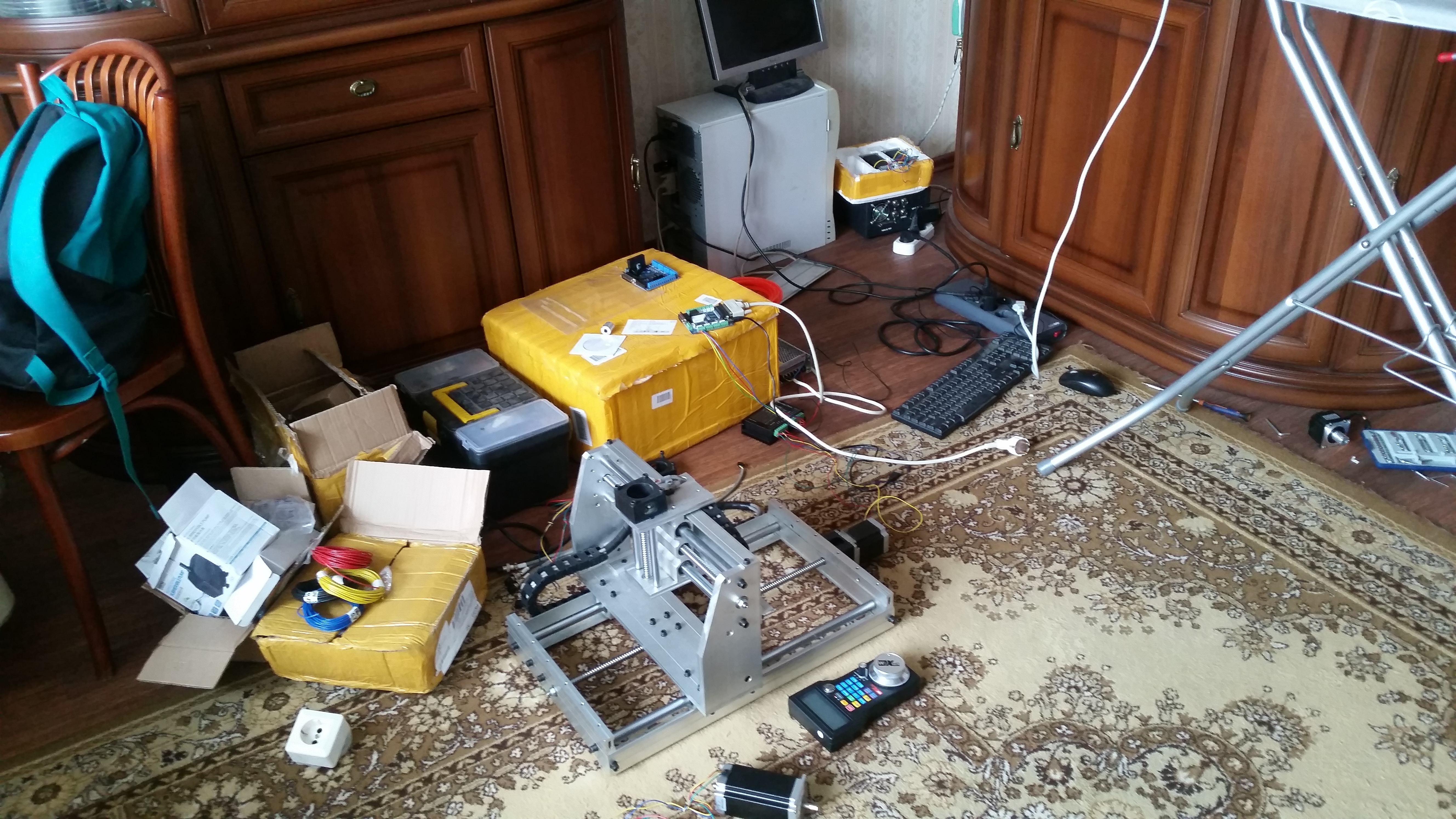

Начну с описании того что имею.был китайски гравировальный портальник с рабочим полем 40×30!так как он работал нестабильно и слишком слабый я решил его затюнить поменяв всю электрику.что было преобретено:
1 ну для чего все пришлось перебрать это был шпиндель.был куплен вместо 300 Вт на 2.2кв с водным охлаждением.
2 дальше были куплены моторы нема 23
На 30кг
3 драйверы для моторов
4 плата комутации Jkm5

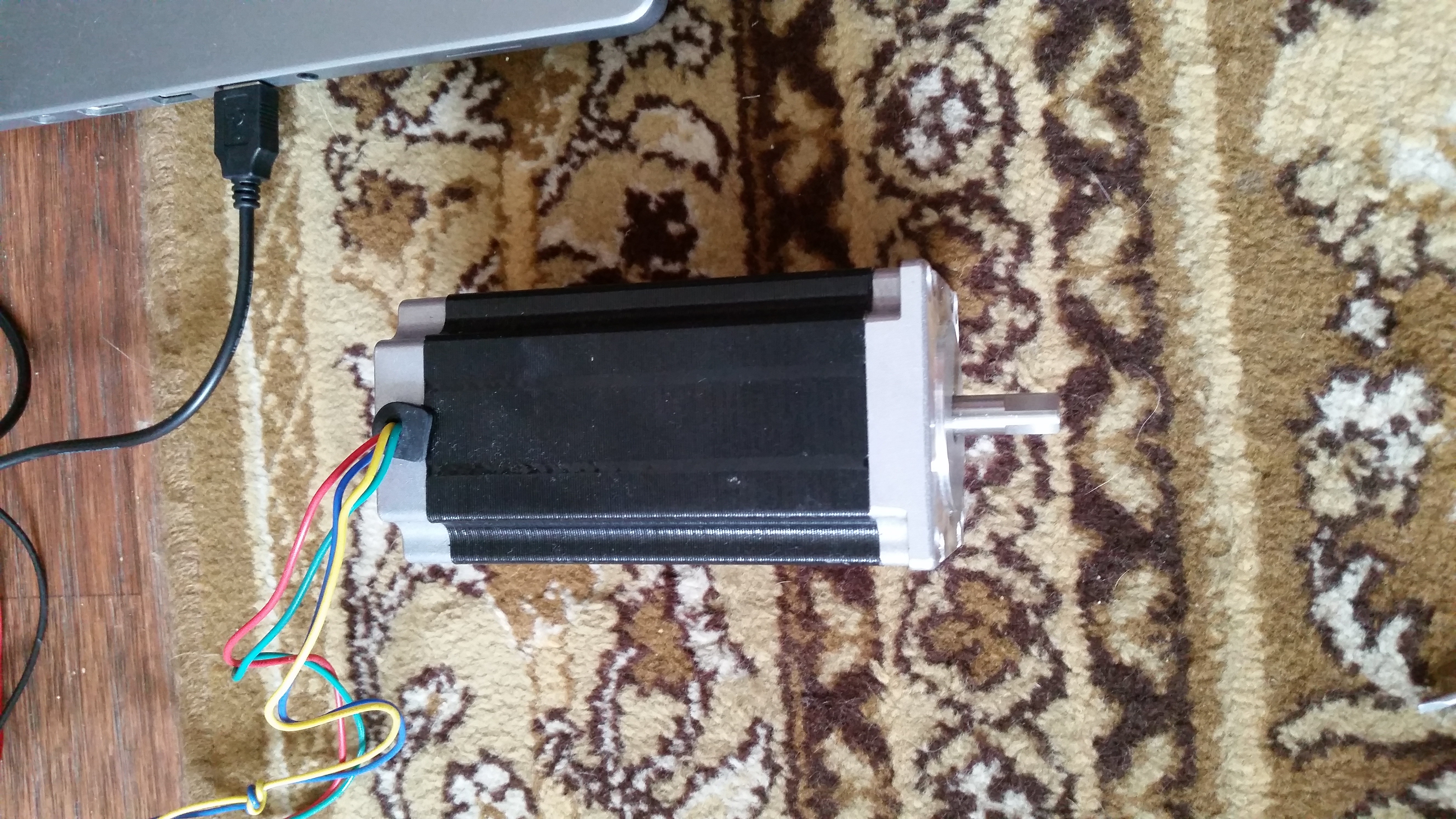

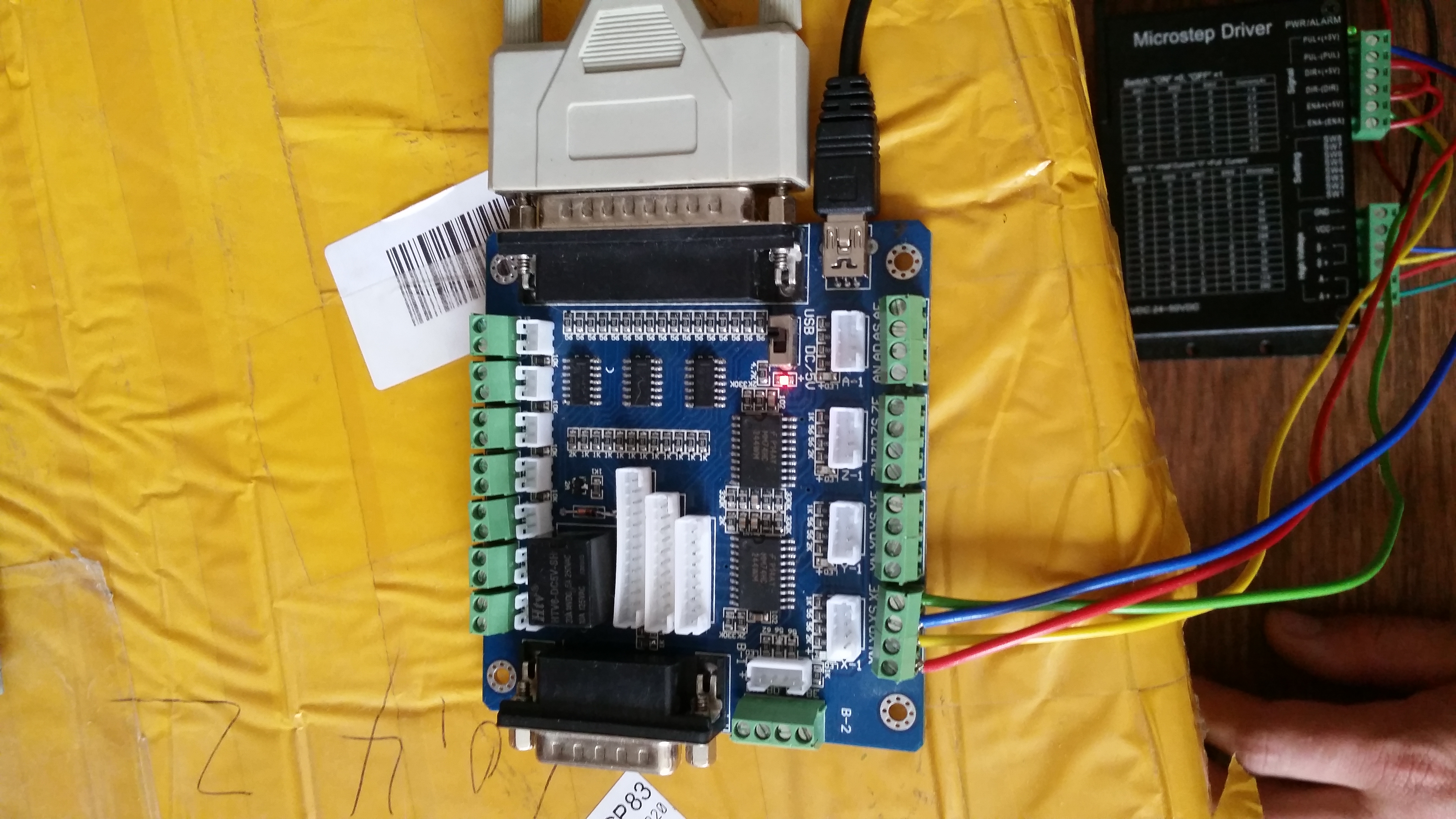

Теперь пару вопросов.
Начал потихоньку собирать электрику.пока только собрана одна ось Х.подключал так:с платы идет общий минус на драйвер на минус дир пул и энабл.ну и соответственно три плюса.драйвер питается от бп 24в/8.8а.в мач3 прописал пины.сигнал на плату приходит напротив Х моргает диод.мотор крутится в обе стороны.но портал по оси Х передвигаться очень медленно.

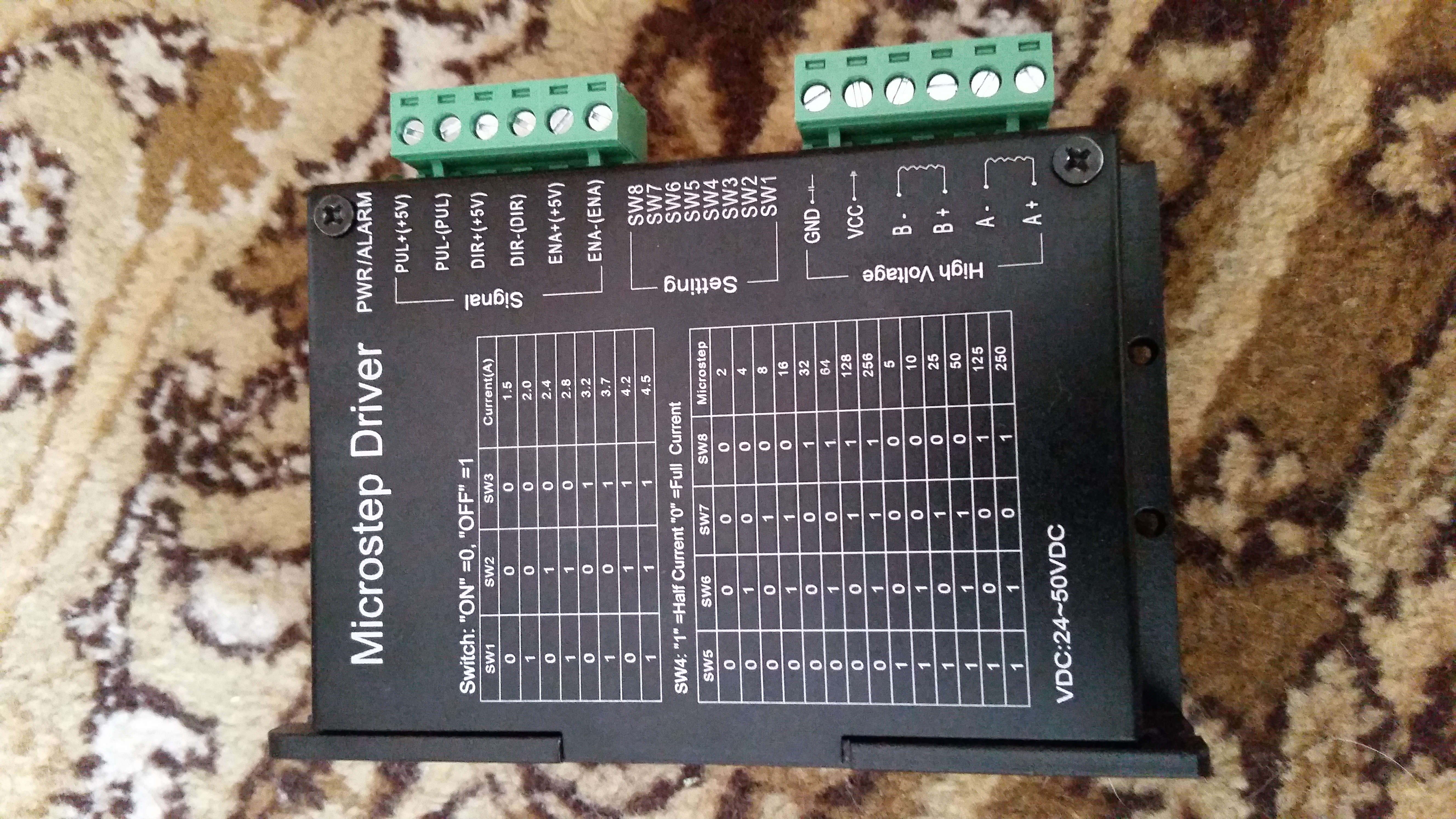

1 вопрос мотор на 3а а на драйвере вариант или 2.8 или 3.2а что лучше выставить?
2 с какими характеристики нужен БП чтобы вращать 4ре таких двигателя?
3 какие настройки в мач3 нужно выстовить чтобы скорость перемещения портала выросла?
4 какие настройки микрошага на драйвере выставить ?

Какая модель мотора? ИМХО напряжение слишком мало для нормальной работы такого ШД. На драйвере ток ставьте такой чтобы ШД грелся не сильно при удержании/работе (запустить на полчаса-час и замерить температуру, должна быть в пределах 70гр). В маче нужно будет править максимальную скорость, но уже с правильным БП, с тем что есть полностью не разгоните.
А настройки микрошага зависят от станка.

Тогда подскажите как расчитать мощность бп?
Мотор 23HS2430

Re: Помогайте новичку
Подойти должен 36В 350Вт.

А фото станочка можно в студию? На чем он раньше работал? Что за нестабильность была? Может слабость не из-за электрики была...Volkaso писал(а):работал нестабильно и слишком слабый
Движки сильно суровые, ИМХО. (с учетом того, что был шпиндель на 300Вт.)

Ох, сомневаюсь, с такими то длинными движками...Taganrog писал(а):Подойти должен 36В 350Вт.
Вольт 60 - поверю, а что 24, что 36 маловато будет... Драйвер на 50, короде нужно было 76 мм двиги брать, а не этих жирафов )

и преспокойно прикончишь на 60 вольтах указанные драйвера.Я рекомендовал исходя из купленного автором.N1X писал(а):Вольт 60 - поверю,
(Кстати разница 24 или 36 вольт очень заметна даже на дешевых драйверах TB6600 так что эффект будет.)

Нестабильность заключалась в том что клинило оси.причиной оказалось в том что прежние моторы развалились внутри.
2.8Volkaso писал(а):мотор на 3а а на драйвере вариант или 2.8
Это подбираю опытным путем, или делают расчет.Volkaso писал(а):какие настройки в мач3 нужно выстовить чтобы скорость перемещения портала выросла?
Сначала калибровать, потом скорость.

Ааааа помогайте собрал электрику,настроил mac3 установил все это на ось Х и вуаль! Ось опять клинит ((все снова разобрал без станка раскручиваю шаговик он крутится быстро и не клинит но я его могу остановить рукой; ((

У Вас приводы на Х и У сделаны?Volkaso писал(а):Как это сделать?Евгений+++ писал(а):ПИТАНИЕ И СКОРОСТЬ проверьтеVolkaso писал(а):Мотор останавливаю рукой снятый
Если да то посмотрите настройки:
1. Микро шага должны быть одинаковы.
2. Настройки в МАТЧ3 Скорость перемещения, ускорение.
Вот тут можно прикинуть по скорости и питанию http://topcnc.ru/StepperMotorCalculator ... .8,W=1,D=5
