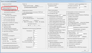

Два варианта:
1. В Gcode выбросить строки отвечающие за смену инструмента
2. В Mach3 включить Игнор смены инструмента

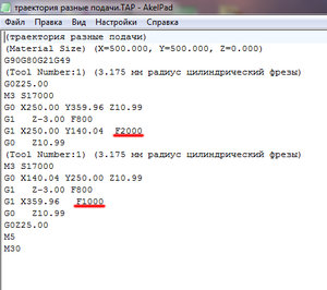

KolyaVasin писал(а):Если удалить смену инструмента в программе, будет ли меняться скорость обработки. Так как в программе смена инструмента существует для изменения скорости обработки различных участков.
T*M6 отвечает за смену инструмента, S***** отвечает за скорость. меняйте только скорость или подачу F и будет вам счастье

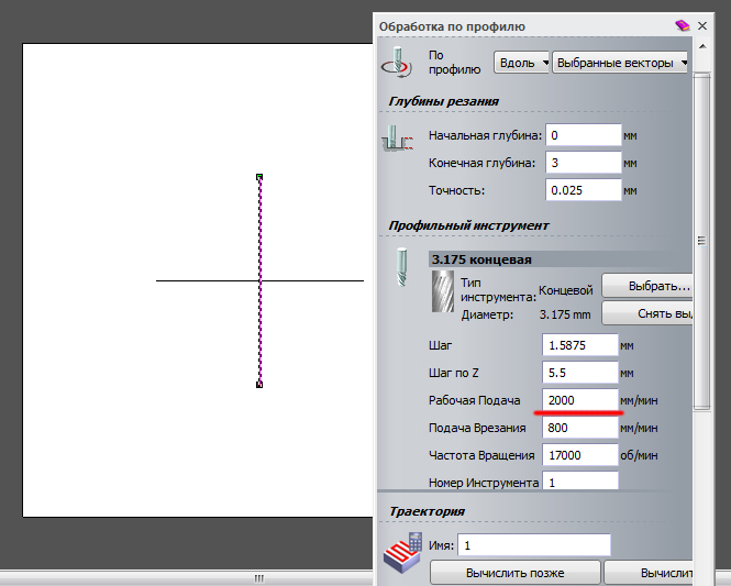

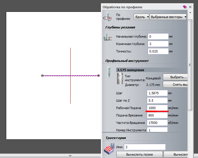

Если инструмент один и тот же, для изменения скорости не обязательно менять инструмент, тем более, если фактически он не меняется.
На примере ArtCam 2012:
На первом участке ставим подачу 2000
1.jpg (2217 просмотров) <a class='original' href='./download/file.php?id=86024&sid=ae4b46c35dd217ac277be0248635b236&mode=view' target=_blank>Загрузить оригинал (174.06 КБ)</a>
На втором участке ставим подачу 1000 с тем же инструментом
2.jpg (2217 просмотров) <a class='original' href='./download/file.php?id=86025&sid=ae4b46c35dd217ac277be0248635b236&mode=view' target=_blank>Загрузить оригинал (176.49 КБ)</a>
Код выглядит следующим образом. Mach3 сам снизит скорость. Также выставит обороты шпинделя, если понадобится (я не менял)
