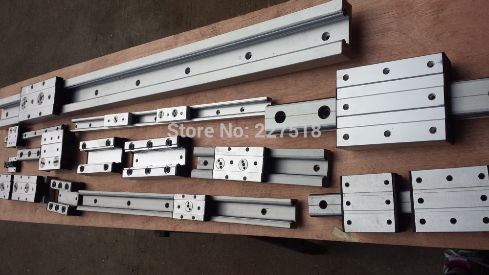

Ну а пока хотелось бы разобраться, почему не HIWIN ? У меня есть опыт только с такими

Может тогда что-то другое посоветуете, кроме HIWIN. Я видел к примеру другие такого типа, но не слышал о них отзывов по установке на лазерный станок. Они и дешевле

не то чтобы обязательно "не хивин", но на мою имху это как-то жирно будет.
Для легконагруженных есть роликовые типа таких - http://www.cnc-club.ru/forum/viewtopic. ... 60#p218694 , можно и в эту сторону посмотреть.
я себе доделываю с пластиковыми роликами, катающимися прямо по пазу v-слота, тоже вполне рабочий вариант для раскройщика.

Да, но я станок для гравировки собираю. Как я понял скорость не большая на этих профилях.arkhnchul писал(а):не то чтобы обязательно "не хивин", но на мою имху это как-то жирно будет.

рельсы и ходовые подшипники HIWIN, т.к. они при больших перемещениях головки ( деталь с зеркалом и линзой для отражения луча лазера на заготовку ) не образуют петли в местах разворота ходового подшипника
а можно подробнее о сием странном факте?
Прочитал в форуме что лазер не выжигает петли, как бывает с другими направляющими

Я посчитал и тоже так решил для себя. Но одно - но. Есть наборы на роликах, как у меня, а есть и на профильных рельсах: http://ru.aliexpress.com/item/Best-Qual ... c6c073b45cdef писал(а):По поводу механики... я для себя сделал простой выбор. Лучше не изобретать велосипед, а купить готовые комплекты для постройки лазера.
Нужно определиться в приоритетах. Если основная работа это гравировка, то однозначно, скоростные роликовые направляющие. Преимущество - лёгкая безинерционная конструкция, недостаток - ресурс, малая ремонтопригодность.
Если резка, то можно и на линейных направляющих собрать станок. Преимущество - доступность, большой ресурс, недостатоки - большой вес и малая скорость перемещения.
Ну-ну, а какая альтернатива? Ты трубы больше 60 Вт не возишь, а других доступных в отечестве мощных труб с ресурсом работы до 10000 часов никто не продаёт.Тенгель писал(а):Я бы не рекомендовал сейчас покупать Reci
И с RECI не всё так просто, кризис, блин... Фирмачи трубы из Китая возят в контейнерах. А пока сейчас набирают на целый контейнер заказов и денег, проходит уйма времени.
Я, например, свою RECI S6 заказывал в Питере и аж полгода ждал. С трубками меньшей мощности попроще, но с ассортиментом тоже не "разбежишься"...

Мне RECI S2 выходит с Китая 335 $. Да я собираю для гравировки, если тогда брать на роликах как на картинке выше, она хоть и не лёгкая но там и ролики и инерции меньше будет и ремонтоподлежащие каретки. Хотя кто его знает как с люфтами будет, если кто знает может отпишет? Было бы вообще замечательно, так в принципе по механике ходовых достаточно не мало информации.

Кстати у кого вопрос при прочтении возникнет о рельсах, то в принципе средняя ширина профильной рельсы 15 мм. и диаметр круглой на опоре 15 мм. вполне достаточно, можно чуть больше.
