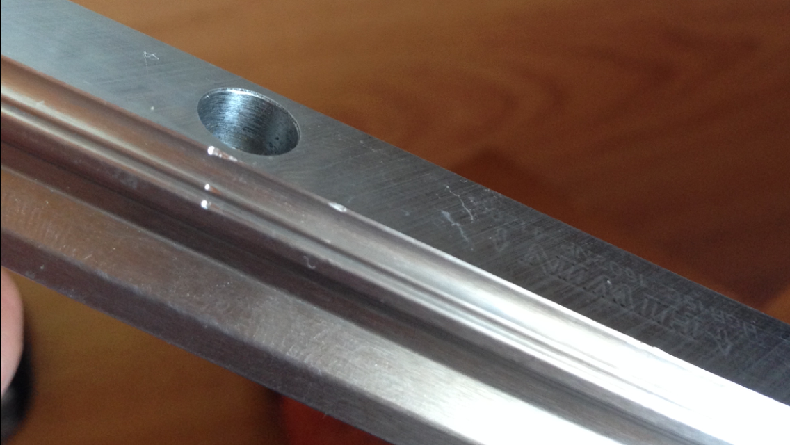

Всем привет! Приехала посылка с направляющими hiwin, а в ней такое вот :cry: . Подскажите, поправимо или нет? Место рабочее, по нему часто будет каретки ездить. Можно ли как-то зашлифовать, повлияет ли на точность металлообработки, повлияет ли на долговечность кареток? Можно ли побороть без ущерба для результата (станок строится высокоточный) или просить обмена? Спасибо за ответы.

Алмазный надфиль круглого сечения+лупа для улучшения видимости+аккуратность+ чистая тряпочка=будет работать. Но следить за этим местом придётся более тщательно.

а следить на какую тему? грязь в ямках убирать?

Если есть возможность ,то лучше менять. Если нет опыта работы - то лучше не трогать -хуже будет. Я не стал бы лазить алмазными надфилями ! просто обнизил- бы алмазной боркой и как тут подметили под лупой.Вмятины на краях -главное проверить работу линейкой на просвет

Металл вышел за габариты, трогать придется. То, что это рельса оси Х (перемещение шпинделя влево-вправо по балке), то есть крепиться будет к вертикальной поверхности, и поврежденную часть можно будет направить вниз - это на вас вкус как-то сглаживает ситуацию, или все равно лучше просить обмена?

Ну если сможешь обменять -то большая умница :good: Придумал неплохо ,но без обнижения нельзя ,да и там совсем мизер. напиши хоть каретки с натягом или как? точные станки хотят все :cry:

Фаску поправь и забудь.
Re: Проблема с направляющей рельсой.
Сама дорожка живая, как уже сказали - главное обработать, чтобы пыльники не убивались на каретке... Не приятно, но не смертельно...

Посмотрел внимательней на фотку и возник вопрос . Если рельс единиц 58 - 62 неужели такие вмятины :thinking:

Chili писал(а):Посмотрел внимательней на фотку и возник вопрос . Если рельс единиц 58 - 62 неужели такие вмятины :thinking:
По единицам не знаю, но у себя стыковал и пилил камнем по плитке(сухорез) и правил обычным натфилем.
Все просто нужно делать окуратно.
откуда? нету там столько. режется обычными твердосплавными фрезами на раз. и сверлится. а вот полированные валы, даже обычные китайские - фигушки.

Продавец не отказал в замене, всем спасибо за советы :rail:
