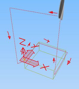

Здравствуйте. Прошу прошение если не в ту тему зашел ибо подобной не нашел на форуме. Начал изучать ЧПУ с использованием SSCNC при попытке запустить станок с таким кодом:
CNC Code
 O0005
 M6T1
 S3000M3
 G00G90G54X-15.Y-15.
 G43H1Z-10.
 G1F50G41D1X0.Y0.
 Y100.
 X100.
 Y0.
 X0.
 G28G91Z0.
 M5
Программа не идет в "Х0" а в пункте "Y0" переходит в " G28G91Z0" то есть уходить с z на верх.
Снимок.JPG (3976 просмотров) <a class='original' href='./download/file.php?id=84965&mode=view' target=_blank>Загрузить оригинал (24.4 КБ)</a>
Может кто нить объяснить по чему ?

desant13 писал(а):Программа не идет в "Х0" а в пункте "Y0" переходит в " G28G91Z0" то есть уходить с z на верх.
G28 это уход в НОМЕ стаyка вот и уходит в Z0

Re: SSCNC начало...
А, где команда выбора плоскости?

Predator писал(а):А, где команда выбора плоскости?
Вы про G17-G19?
fat_robot
Сообщения: 114
Зарегистрирован: 23 янв 2015, 13:21
Репутация: 36
Настоящее имя: Смирнов Петр Евгеньевич
Re: SSCNC начало...
Сообщение fat_robot »
У тебя отключения корректора g40 нет, добавь после обхода контура.
Re: SSCNC начало...
Вы про G17-G19?
Да.

Re: SSCNC начало...
Сообщение desant13 »
fat_robot писал(а):У тебя отключения корректора g40 нет, добавь после обхода контура.
А вот про нее я и забыл, спс.

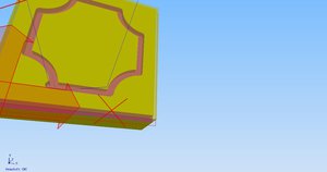

В продолжение темы про G41-42. блок 105х105х40
код не много развил
O0005
M6T1
 S3000M3
 G00G90G54X-15.Y-15.
 G43H1Z-10
 G41D1
 G1F50X0.Y0.
 Y100.
 X100.
 Y0.
 X0.
 G40G28G91Z0.
 M5
 M6T3
 S3000M3
 G0G90G54X60.Y10.
 G43H3Z11 - коррекция на длину нового инструмента
 G42D3      -  коррекция на диаметр инструмента 3
 G1F50X40.Z-5. - внедрения в объект
 X30.Z-5.
 G03X10.Y30R20
 G01Y70.
 G3X30.Y90.R20
 G1X70.
 G3X90.Y70.R20
 G1Y30.
 G3X70.Y10.R20
 G1X30.
 G40G28G91Z0.
но вот внедряется как буто без G42D3 а потом во врем вращения "понимает что че то тут не то и использует G42", вообще не понятка

Re: SSCNC начало...
Сообщение maxx2000 »
Коректор надо применять до начала движения. т.е сначала применяете коррекцию, потом начинаете все движения. M06 T3 D3 в вашем случае
Последний раз редактировалось maxx2000 16 июл 2016, 19:17, всего редактировалось 1 раз.
Сельский дурачок. Дальше мельницы не ездил, слаще свёклы ничего не ел.

Re: SSCNC начало...
так я и сделал сначала корекция :
потом само внедрение :

Re: SSCNC начало...
Немного не точно выразился, уже поправил сообщение.
У вас получается что вы подводите инструмент без учёта коррекции.

Re: SSCNC начало...
т.е. при выборе инструмента нужно его пременять, а если мне сначала не нужна корекция а потом нужна
maxx2000
Сообщения: 101
Зарегистрирован: 06 май 2016, 20:23
Репутация: -98
Откуда: Орел
Re: SSCNC начало...
Режете без корректора, потребовался, применили, не нужен более вставили G40 (отмена кореекции) режете дальше
G00 G91 G21 Z0.
T3 M06
G00 G17 G90 G54 X0 Y0 S12000 M03
G43 H25 Z10 M08
G41 D6
X60.Y10.
G1F50X40.Z-5.
X30.Z-5.
G03X10.Y30R20
G01Y70.
G3X30.Y90.R20
G1X70.
G3X90.Y70.R20
G1Y30.
G3X70.Y10.R20
G1X30.
G40G28G91Z0.
Ну либо вбить строку G41 D0 (кореекция с нулевым смещением)

Re: SSCNC начало...
продолжение :thinking:
O0005M6T1
 M6T3G42D3
 S3000M3
 G0G90G54X60.Y10.
 G43H3Z10
 G1F50X40.Z-5.
 X30.
 G03X10.Y30R20
 G01Y70.
 G3X30.Y90.R20
 G1X70.
 G3X90.Y70.R20
 G1Y30.
 G3X70.Y10.R20
 G1X30.
 G40G28G91Z0.
в конце инструмент должен подойти к х30 с коррекцией диаметра инструмента, потом идёт G40, но он все равно идет без коррекции на эти 5 мм
1.jpg (3850 просмотров) <a class='original' href='./download/file.php?id=85010&mode=view' target=_blank>Загрузить оригинал (167.74 КБ)</a>

Re: SSCNC начало...
Ваша ошибка в том что вы пытаетесь разобраться в командах но не учитываете прочие условия.
Где делась G17-G19? G20-G21?
O0005M6T1
 M6T3G42D3
 G21 G17 G90 G40 G80
 S3000M3
 G0G90G54X60.Y10.
 G43H3Z10
 G1F50X40.Z-5.
 X30.
 G03X10.Y30R20
 G01Y70.
 G3X30.Y90.R20
 G1X70.
 G3X90.Y70.R20
 G1Y30.
 G3X70.Y10.R20
 G1X30.
 G40G28G91Z0.
Пробуйте. А ещё лучше изучите нормальную CAM программу.

Re: SSCNC начало...
Ну так-то по умолчанию обычно плоскость ху и метрическая система стоят обычно. А так да- подход- включение корректора и выхож на контур- отход от контура с отключением корректора. Кам это сам делает.
maxx2000
Сообщения: 101
Репутация: -98
Откуда: Орел
Re: SSCNC начало...
Это в маче и ему подобных, у ТС симулятор стойки, наверняка тупо установил и не настроил. Пробовал в CIMCO тоже показывает зарез, в Маче ноу проблем система метрическая и плоскость ХУ по умолчанию всё отображает без зарезов.
