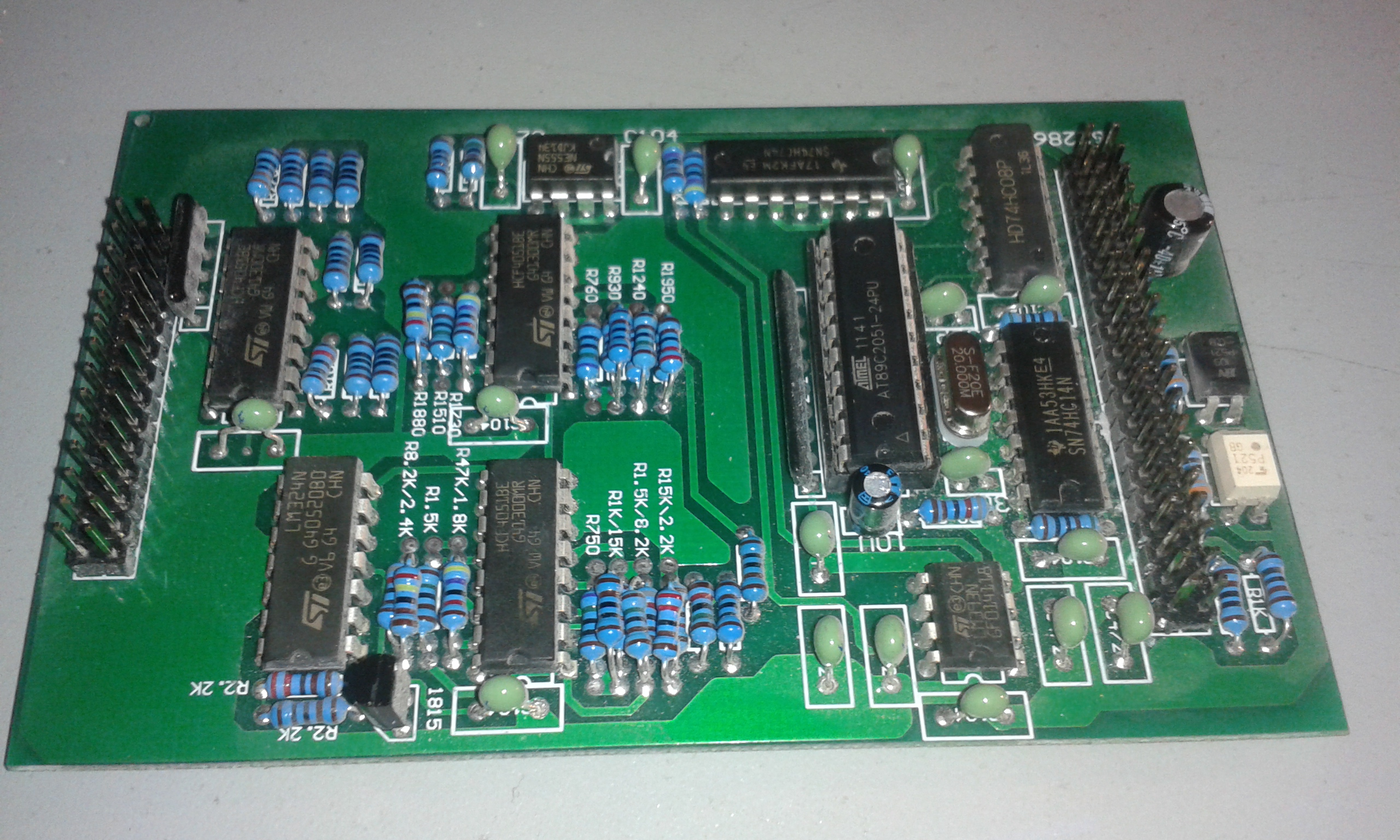

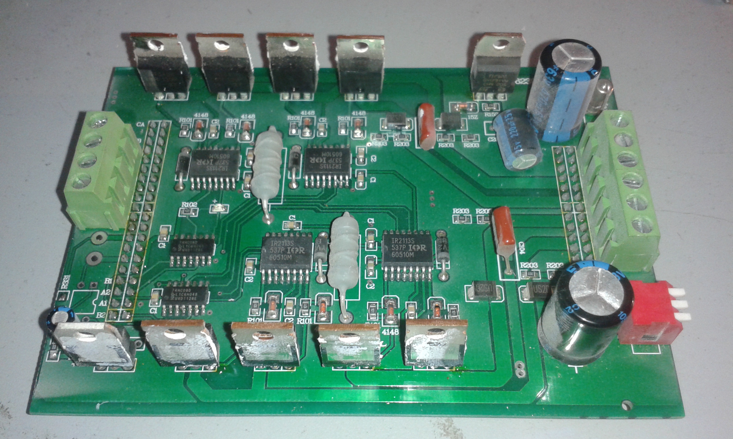

предположительно, что в контроллере AT89C2051, установленном в драйвере CW250 ШД - должна быть регулировка переключателями тока ШД,
а такого нет, отсюда недостаточный ток двигателя, и пропуски шагов в некоторых местах, где чуть больше трения,

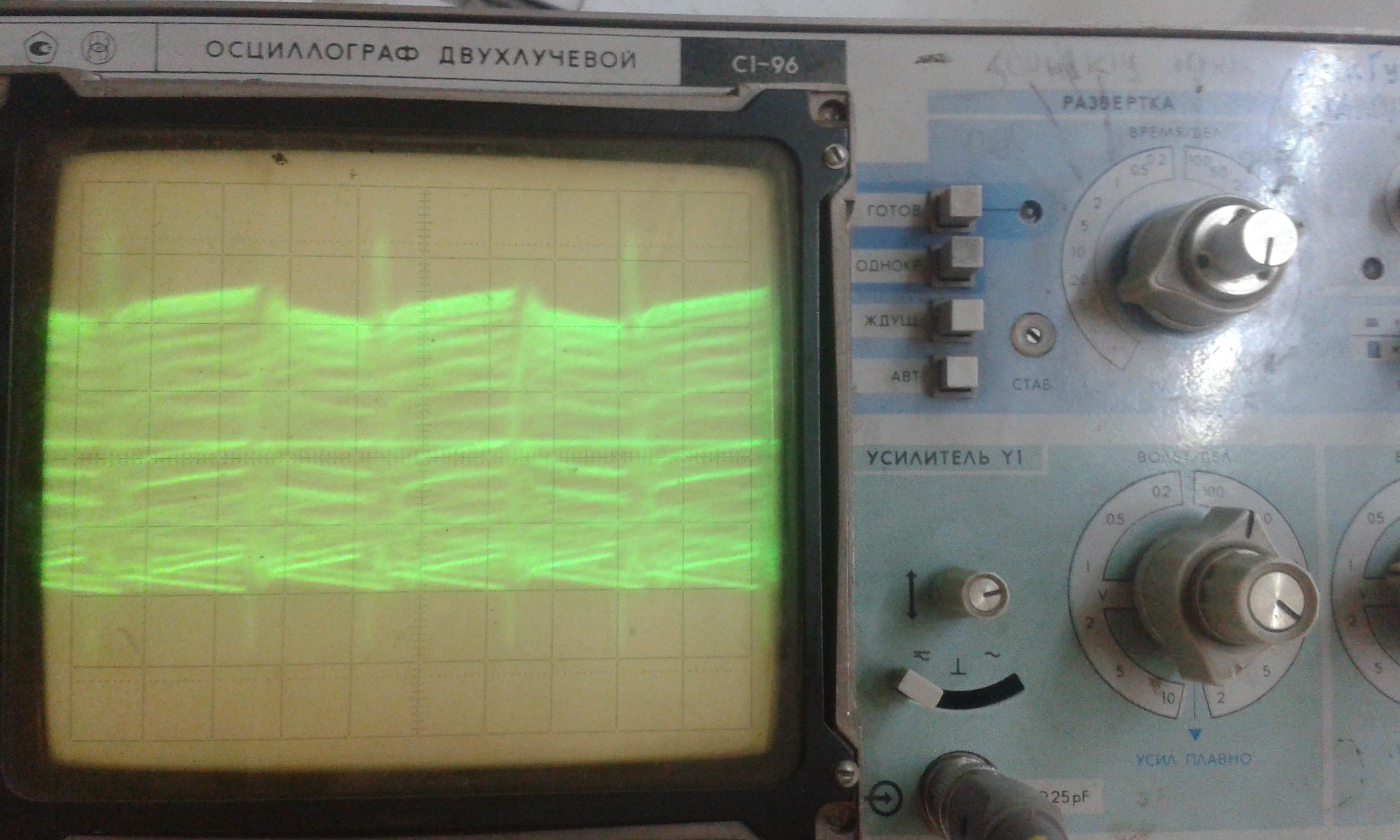

при любых положениях переключателя - ток, замерен в цепи обмоток на резисторе 1 Ом осциллографом = 2 Ампера (напряжение 48 вольт)
ШИМ - 50 кГц для двигателя 2,4 mH - это многовато
двигатель 0.4 Ом, 4 А, 2,4 mH
Вывод - увеличить ток двигателя.
как это сделать ? ? ?
где взять прошивку на драйвер ?
(firmware stepper motor driver AT89C2051) 51-й камень, кварц 20 mHz

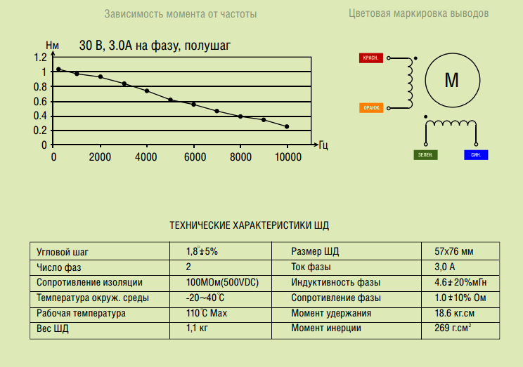

зависимость момента от частоты для шаговых двигателей (не для этого двигателя, а вообще для примера)
doc/PDF/SM/PL57H76-3.0-4.pdf

Судя по фото ток должен переключаться но думаю что после перезагрузки драйвера.
Screenshot_6.jpg (2950 просмотров) <a class='original' href='./download/file.php?id=84920&mode=view' target=_blank>Загрузить оригинал (61.28 КБ)</a>
Internal timer sets output to 1/2 of programmed Current after no input signal is received for 1/2 Second
to prevent motor heating.
В режиме удержания ток автоматом убавляется в 2 раза относительно выставленного.

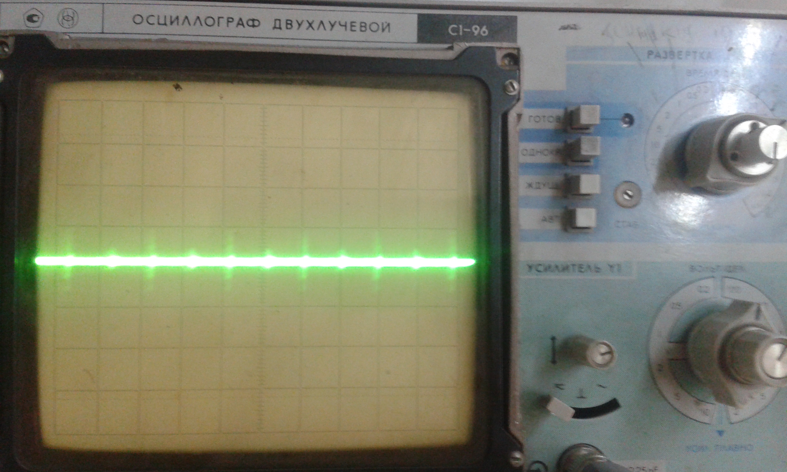

Ток рабочий мерили или удержания?
ads
Сообщения: 15
Зарегистрирован: 15 июл 2016, 15:41
Откуда: Кант
Re: драйвер CW250 на AT89C2051 малый ток двигателя
Сообщение ads »
конечно рабочий,
удержания совсем маленький,
рабочий.jpg (2942 просмотра) <a class='original' href='./download/file.php?id=84922&mode=view' target=_blank>Загрузить оригинал (1.27 МБ)</a>
удержания.jpg (2942 просмотра) <a class='original' href='./download/file.php?id=84923&mode=view' target=_blank>Загрузить оригинал (1.19 МБ)</a>

Ну если китайцы с прошивкой накосячили то наверное проще заново собрать. Вот их сайт http://www.cw-motor.com/ но он у меня еле крутится.
Проверить по плате включение дип переключателя и его обвязку может там где косяк.

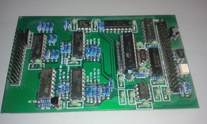

ДИП переключателя через hcf4051 на контроллер

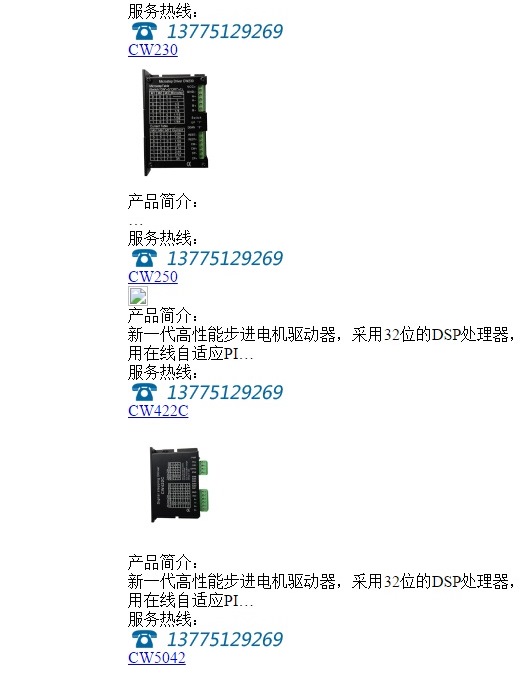

http://www.cw-motor.com/ пробую, уже первую открыл
что то про CW250 даже фото нет
4.jpg (2935 просмотров) <a class='original' href='./download/file.php?id=84924&mode=view' target=_blank>Загрузить оригинал (54.67 КБ)</a>
во врут про CW250, там 51-й AT89C2051, а заливают ...
Новое поколение высокопроизводительных шагового двигателя привода, 32-битный процессор DSP, интегрированный антирезонанасным, низкий уровень шума, микро-шага, повышение низких температур значительно улучшить технические характеристики шагового двигателя, низкий уровень шума, небольшие вибрации, низкая температура и высокие характеристики крутящего момента. Внутренний привод линия адаптивный PI ...
на Тао Бао стоит 135 Юаней, 20,3USD, поэтому и глючный item/523894099682

Хотя бы на входе мультиплексора hcf4051 посмотреть уровни меняются при переключении?
Мультиплексор скорее всего опрашивается только при включении, можно глянуть осцилографом.
