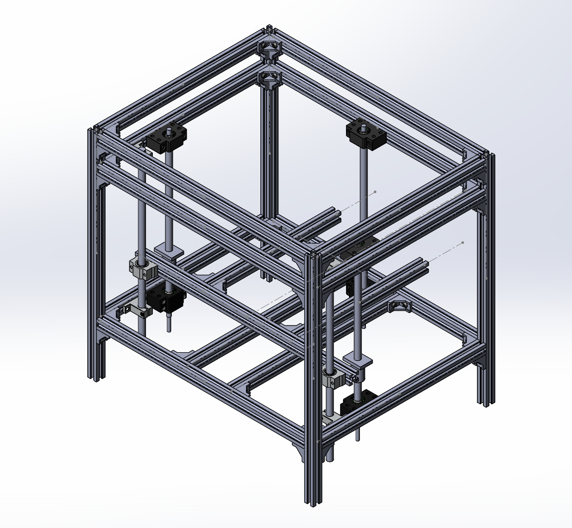

Сообщение ARXITEKTOR »
Постепенно 3D-шу каркас с валами.
ШВП буду крепить на BK10 и BF10
как я понял нужны обе опоры ?

Сообщение arkhnchul »
поставьте трапецию вместо швп, ато стол под своим весом опускаться будет. ШВП таки слишком легко крутится.
Как я понял ШВП стандарта Sfu1204 ?
И как крепить к профилю 20 ball nut housing ?

Re: 3D Принтер с максимальным количеством фабричных элементо
опору гайки насквозь просверлить, в опорах винта отверстия и так сквозные
и нафиг валы, если уж "делать так делать" - забубеньте рельсы MGN туда)

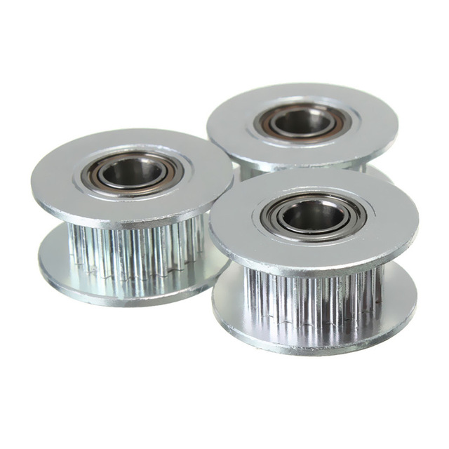

а чем обычные ролики не угодили, типа таких?
3-шт-лот-GT2-Ремень-Грм-Натяжной-Ролик-20-зубов-20-Т-Алюминиевый-Диаметр-5-мм.jpg_640x640.jpg (4233 просмотра) <a class='original' href='./download/file.php?id=85076&mode=view' target=_blank>Загрузить оригинал (61.44 КБ)</a>
Просто смотрел картинки там ставили те ролики на которые ссылка.
просто нужны под 8 мм. у крепёжной детали отверстие 8 мм. как раз под винт М8.
А что это за ролики есть у них название чтобы найти на али ?
И какие пули нужны под 9 мм ремни ?
аналоги таких
http://shop.sdp-si.com/catalog/product/ ... M036DF0906
http://shop.sdp-si.com/catalog/product/ ... M018DF0605
как я понимаю GT2 это зуб ? нужен под ремень ?
а Pitch,36 это количество зубов ?
ARXITEKTOR писал(а):А что это за ролики есть у них название чтобы найти на али ?
belt idler
ARXITEKTOR писал(а):как я понимаю GT2 это зуб
форма зуба
ARXITEKTOR писал(а):а Pitch,36 это количество зубов ?
pitch - шаг зубов на ремне, No. Of Grooves - количество зубьев шпули
ЗЫ по поводу конструкций целиком на станочном профиле из доставабельных элементов - поройтесь на http://openbuilds.org/ и http://openbuildspartstore.com/ , их там тьма.
