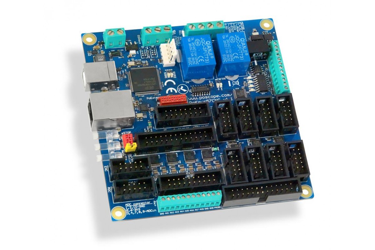

Наткнулся я на сей контроллер на зарубежных сайтах. PoKeys упоминался на форуме лишь пару раз безо всяких описаний. Я считаю, стоит посветить этому контроллеру хотя бы одну тему. Может пригодится тем, кто хочет поработать в Mach4.
Picture 7862 (Medium)-1200x800.jpg (5207 просмотров) <a class='original' href='./download/file.php?id=84755&mode=view' target=_blank>Загрузить оригинал (156.27 КБ)</a>
Что понравилось:
  • 8 осей
  • 125 КГц
  • Ethernet подключение
  • Modbus TCP
  • Может работать как PLC, программируется в софте PoBlocks
  • Открытый протокол обмена данными с подробным описанием.
  • Плагин для Mach4 (и Mach3) + возможность удалённого управления через свой интерфейс
  • Доступная кучка плат с расширениями, пульты, клавиатуры, мини дисплей
  • Вменяемая цена - 119 евро
Подробнее - https://www.poscope.com/product/pokeys57cnc/

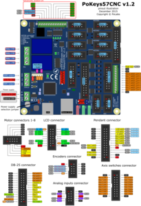

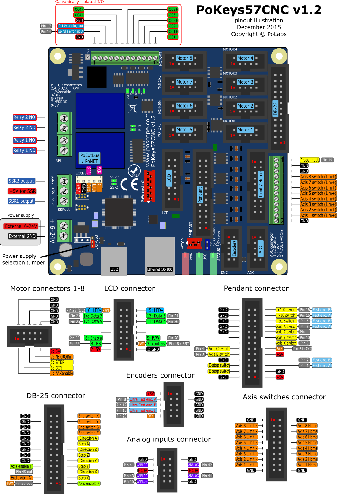

Распиновка:
PoKeys57CNCv12.png (5207 просмотров) <a class='original' href='./download/file.php?id=84756&mode=view' target=_blank>Загрузить оригинал (492.84 КБ)</a>

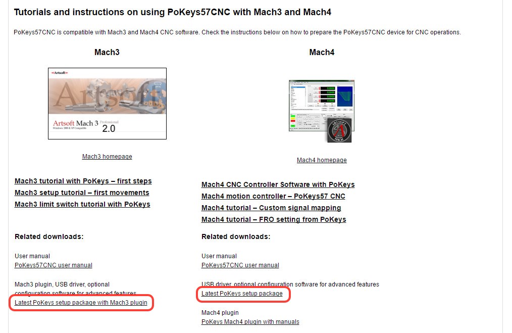

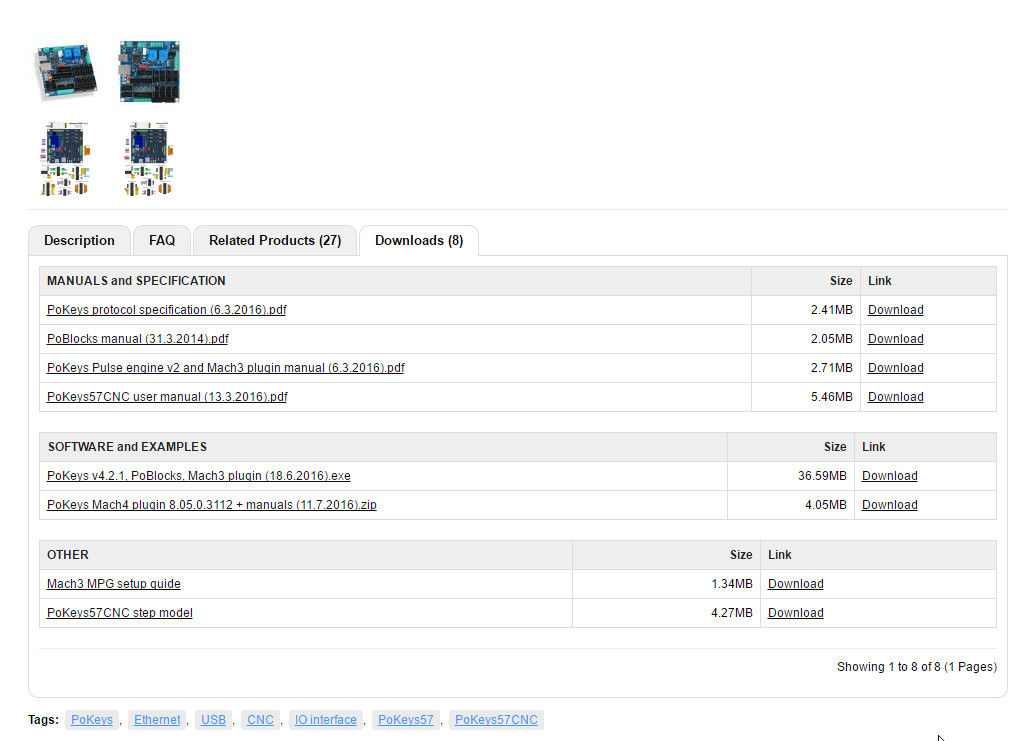

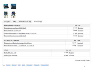

PoKeys software can be downloaded in the 'Downloads' tab.
Не нашел.... :wik:
Никогда не спорьте с дураками. Они опустят Вас до своего уровня и победят за счет опыта.
Re: Контроллер PoKeys57CNC - 8 осей, 125 КГц, USB/Ethernet
Думаю, ссылки вида Latest pokeys setup - это оно и есть
ART_ME
Сообщения: 394
Зарегистрирован: 17 ноя 2015, 18:05
Репутация: -40
Сообщение ART_ME »
Поиск на указанном сайте "Latest pokeys setup" дал отрицательный результат.
Сайт точно тот?
2016-07-15_190746.jpg (5106 просмотров) <a class='original' href='./download/file.php?id=84918&mode=view' target=_blank>Загрузить оригинал (134.2 КБ)</a>
2016-07-15_190845.jpg (5106 просмотров) <a class='original' href='./download/file.php?id=84919&mode=view' target=_blank>Загрузить оригинал (108.83 КБ)</a>
