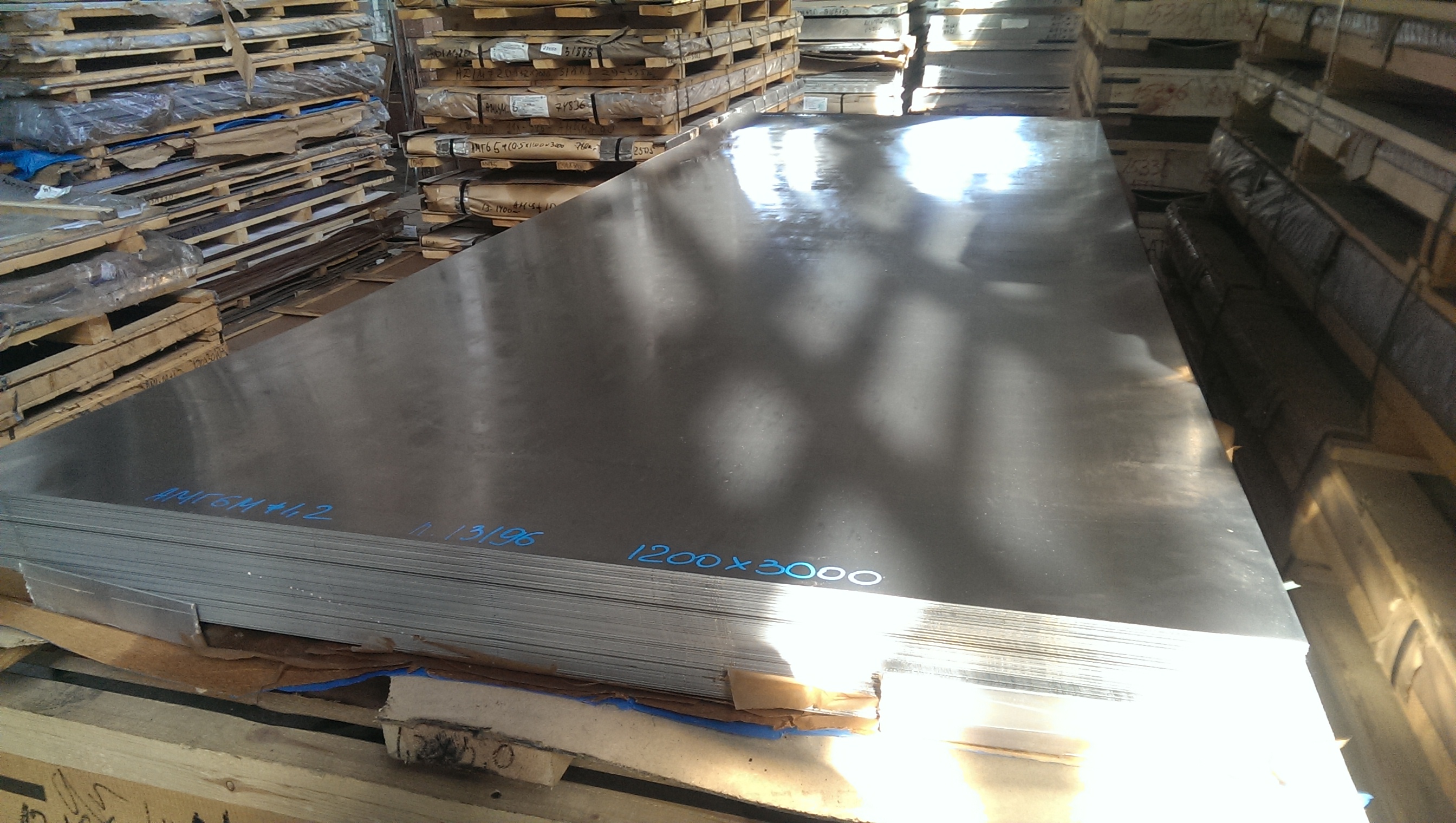

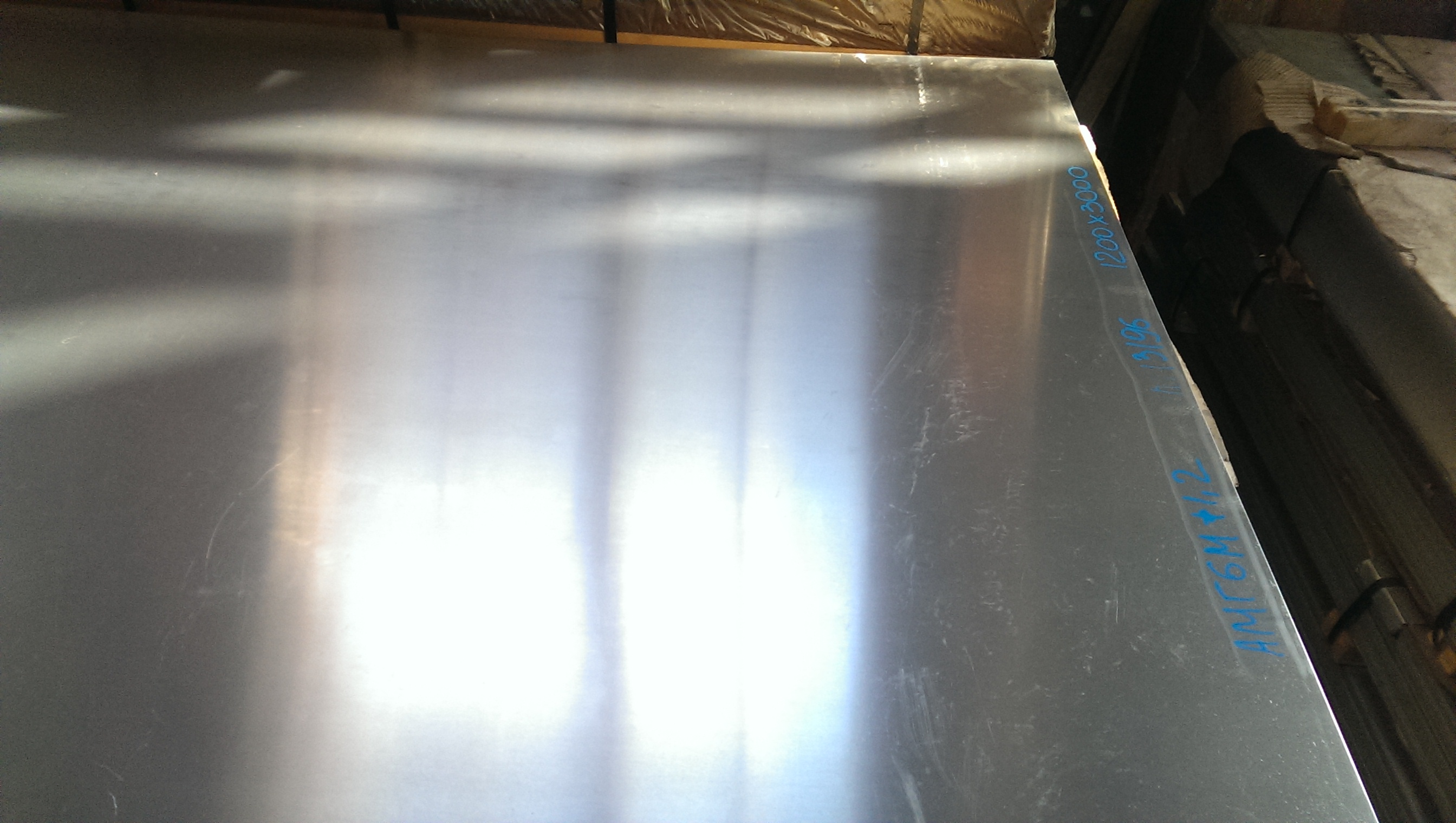

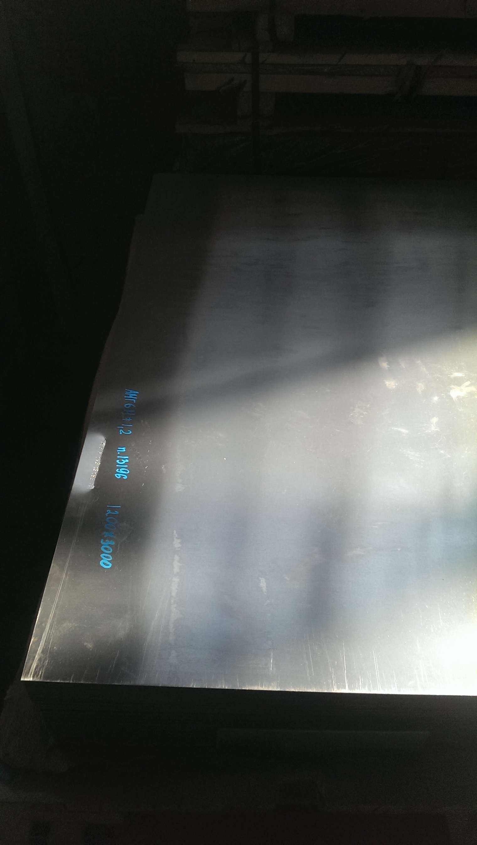

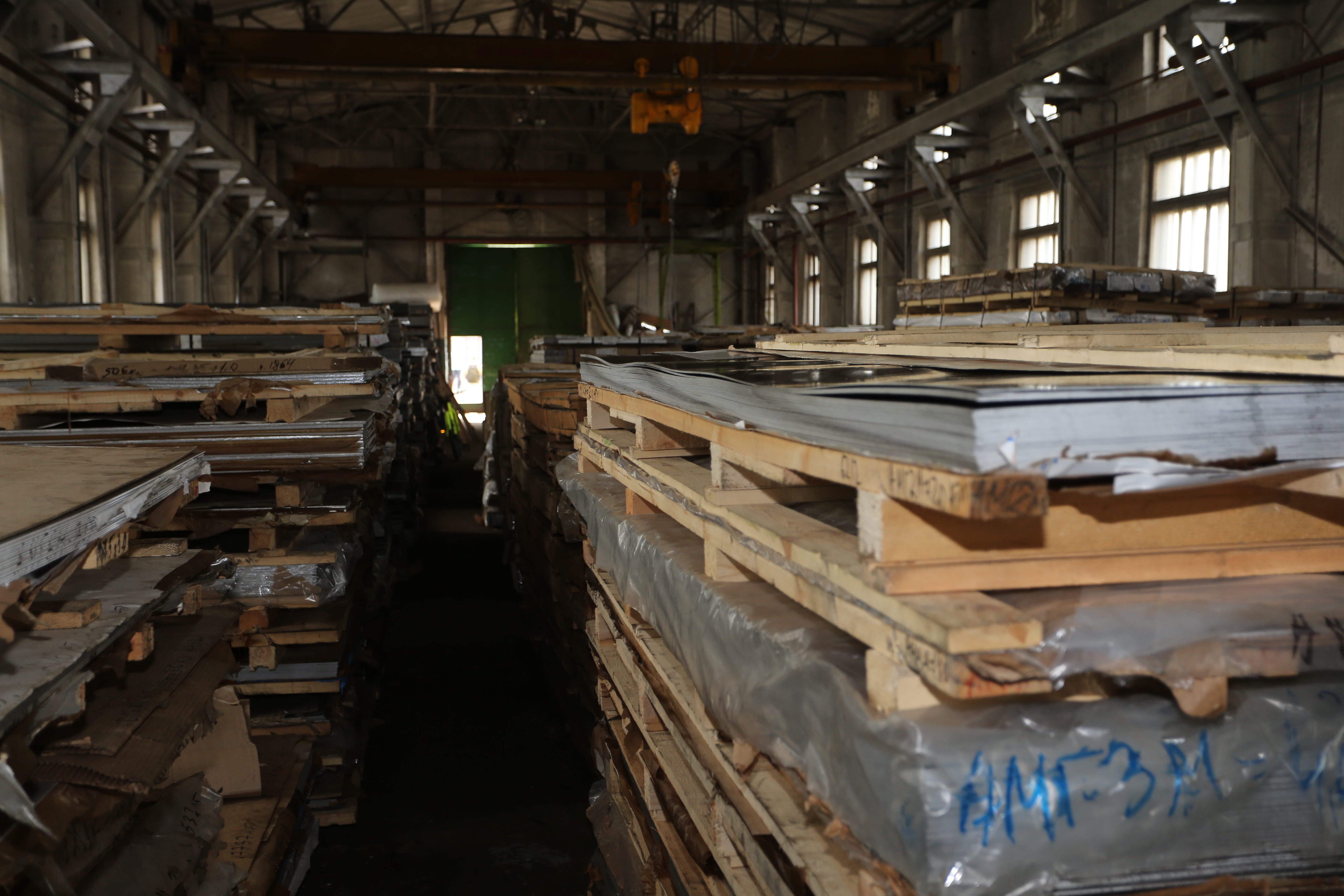

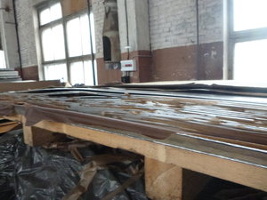

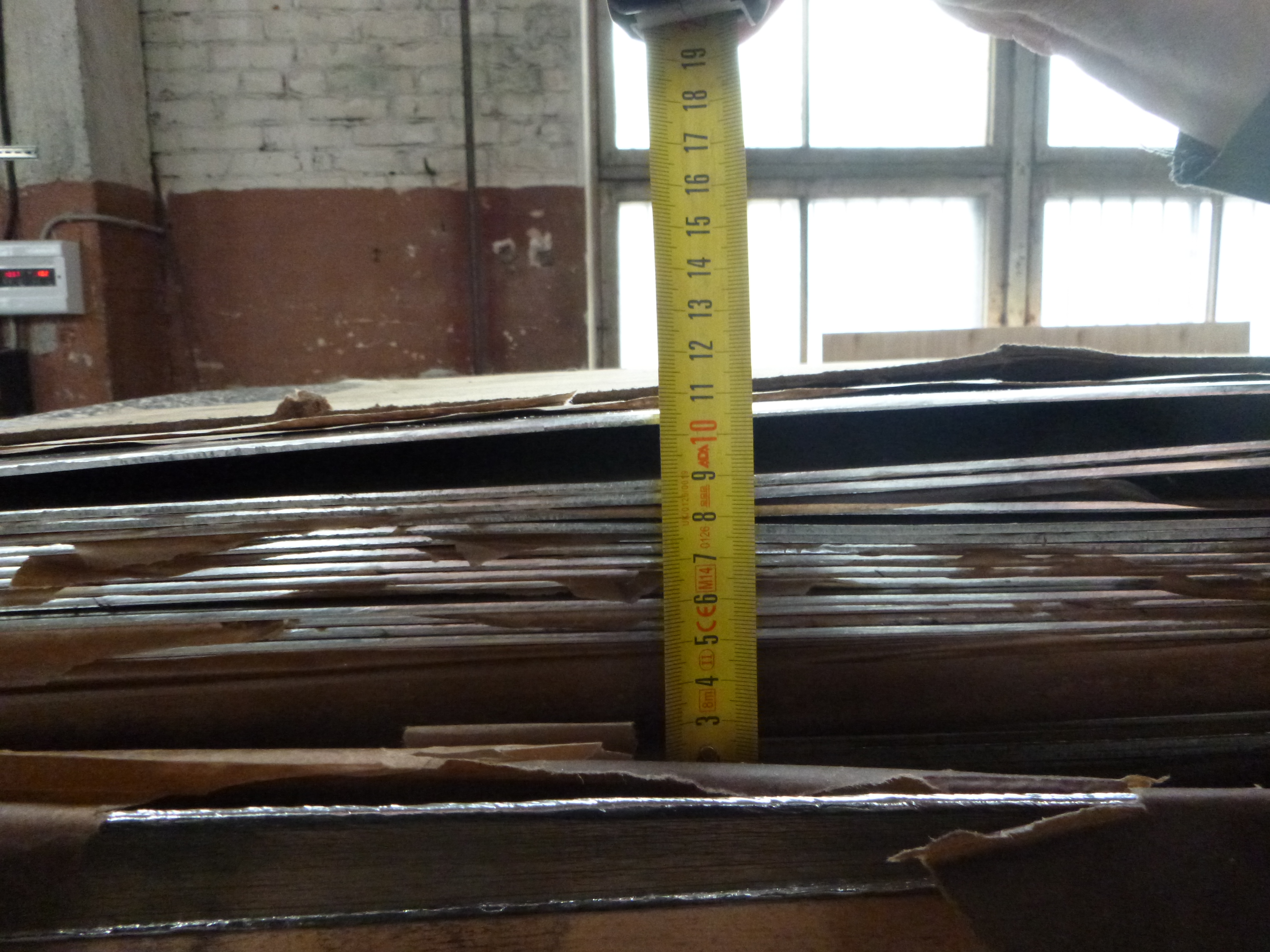

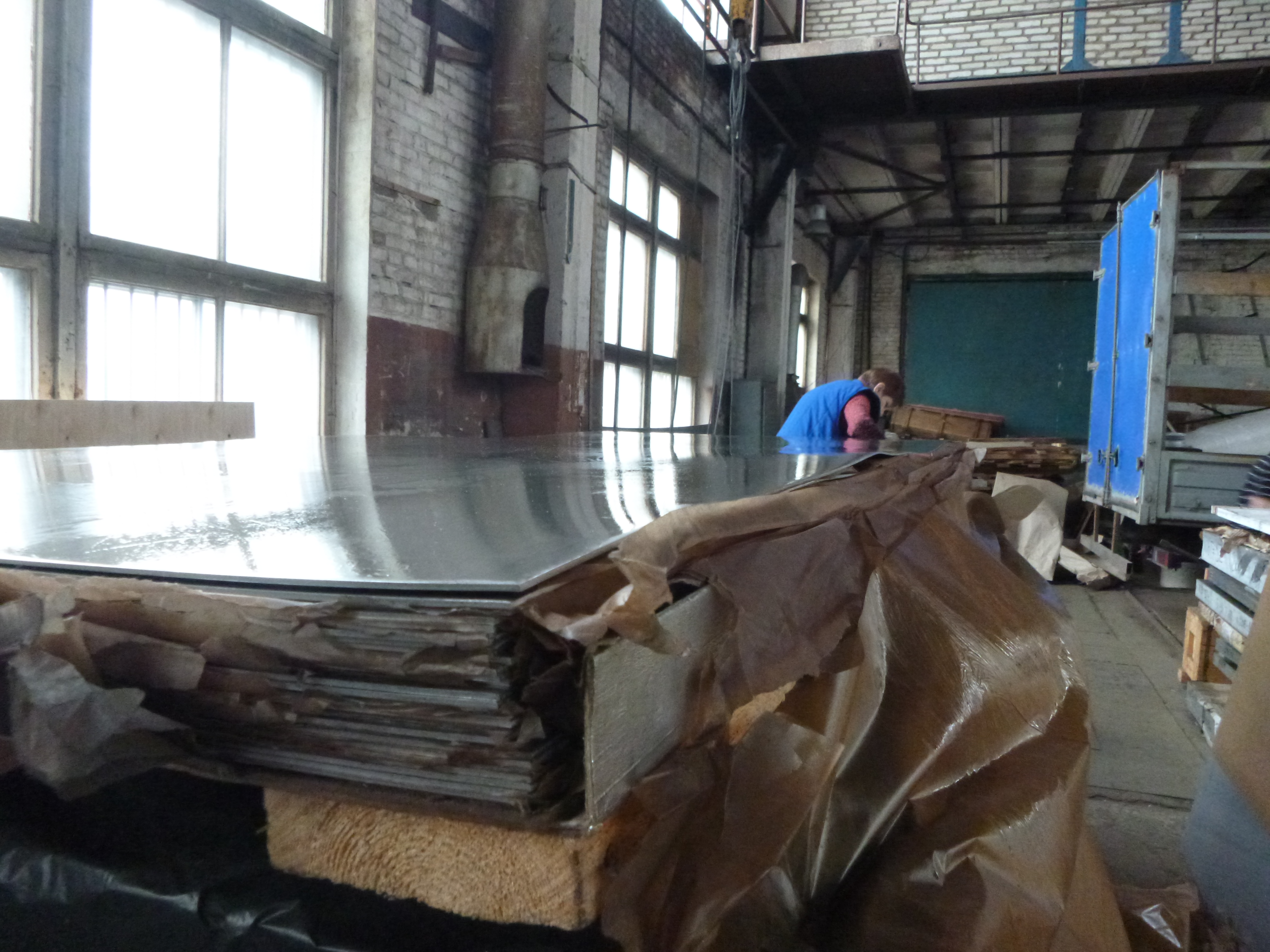

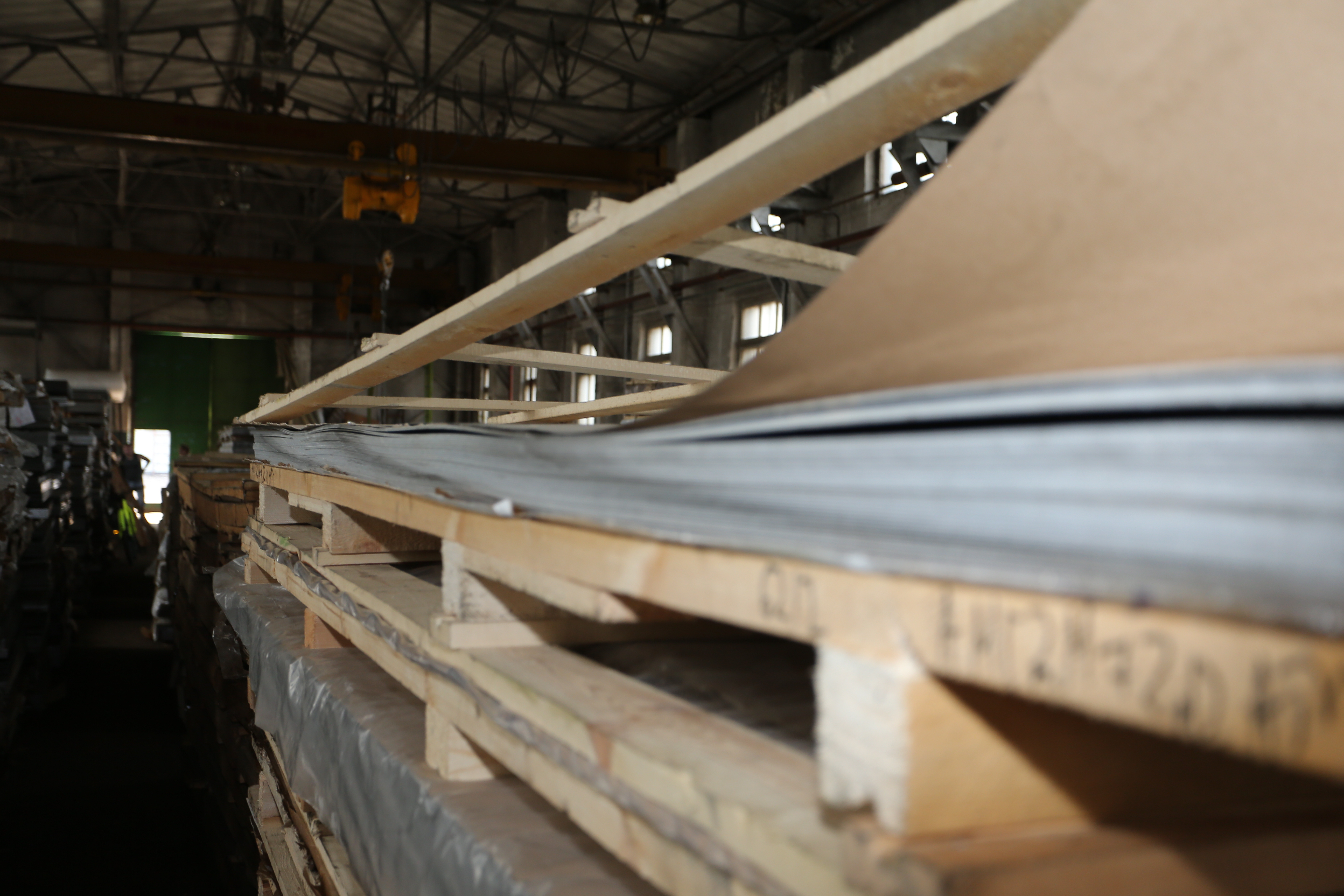

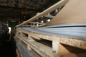

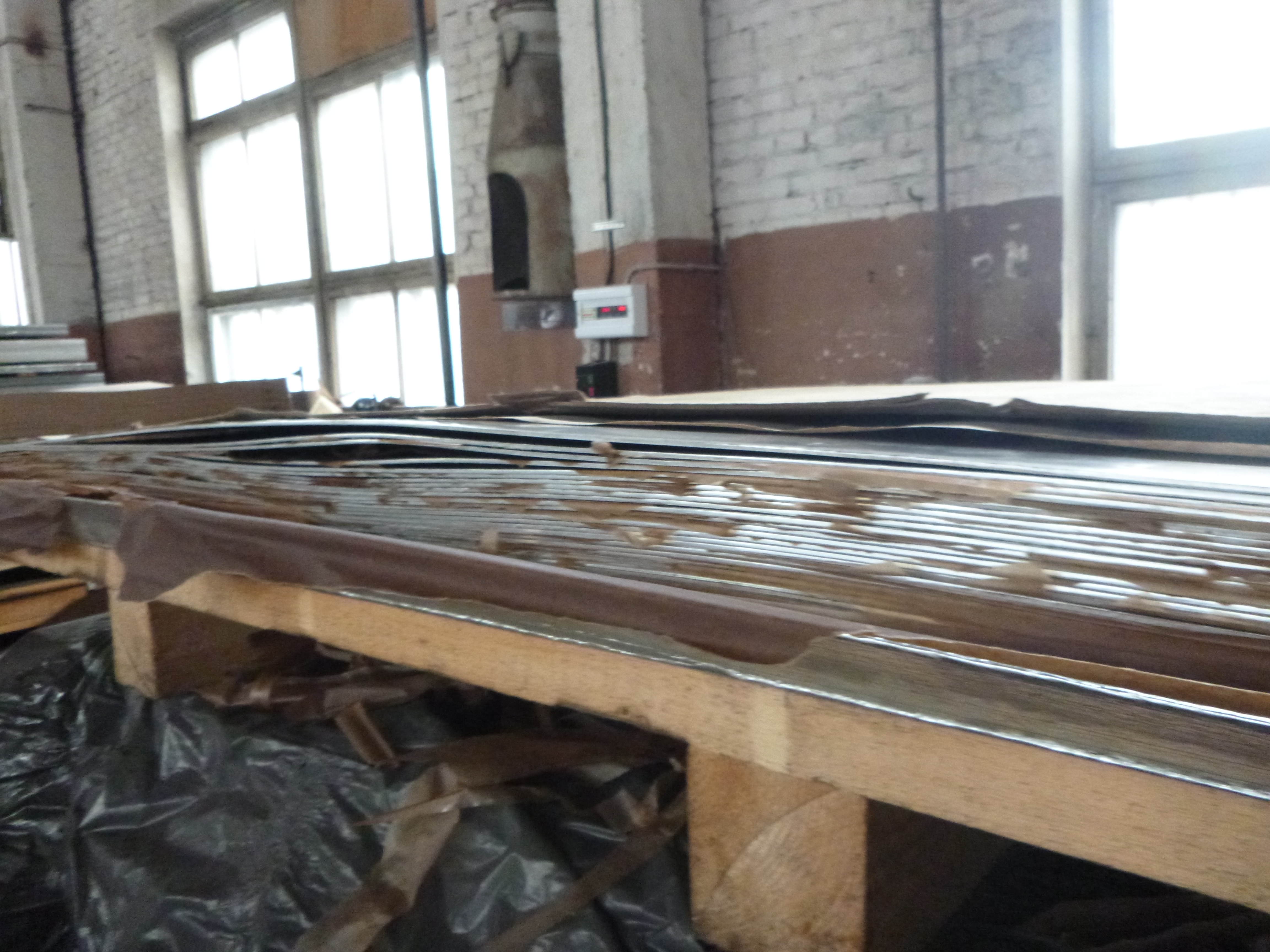

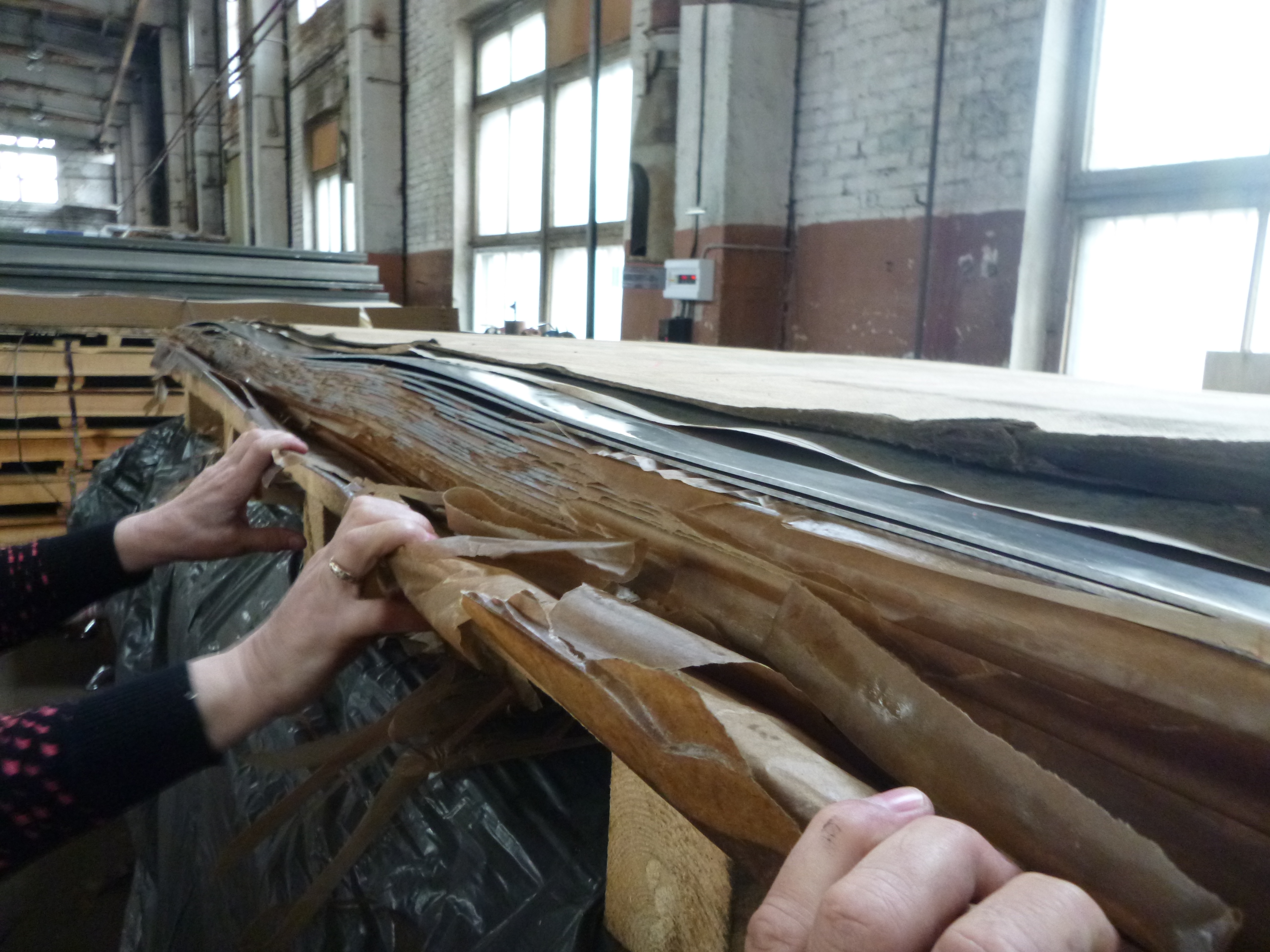

ГОСТ--хорошая теория. А по факту--часто превышение. Плиты и 20-30мм/1000мм гнутые бывают, а листы волной и по краям и по длине бывают
Волнистость на алюминиевых листах (4580 просмотров) <a class='original' href='./download/file.php?id=84969&mode=view' target=_blank>Загрузить оригинал (7.2 МБ)</a>
H55R7724.JPG (4580 просмотров) <a class='original' href='./download/file.php?id=84970&mode=view' target=_blank>Загрузить оригинал (8.12 МБ)</a>
, и по краю волна идёт часто
P1000876.JPG (4580 просмотров) <a class='original' href='./download/file.php?id=84972&mode=view' target=_blank>Загрузить оригинал (5.77 МБ)</a>
P1000881.JPG (4580 просмотров) <a class='original' href='./download/file.php?id=84973&mode=view' target=_blank>Загрузить оригинал (5.68 МБ)</a>
P1000884.JPG (4580 просмотров) <a class='original' href='./download/file.php?id=84974&mode=view' target=_blank>Загрузить оригинал (5.78 МБ)</a>
Заводское клеймо (4580 просмотров) <a class='original' href='./download/file.php?id=84977&mode=view' target=_blank>Загрузить оригинал (5.68 МБ)</a>
Заводское клеймо
P1000880.JPG (4580 просмотров) <a class='original' href='./download/file.php?id=84978&mode=view' target=_blank>Загрузить оригинал (5.73 МБ)</a>

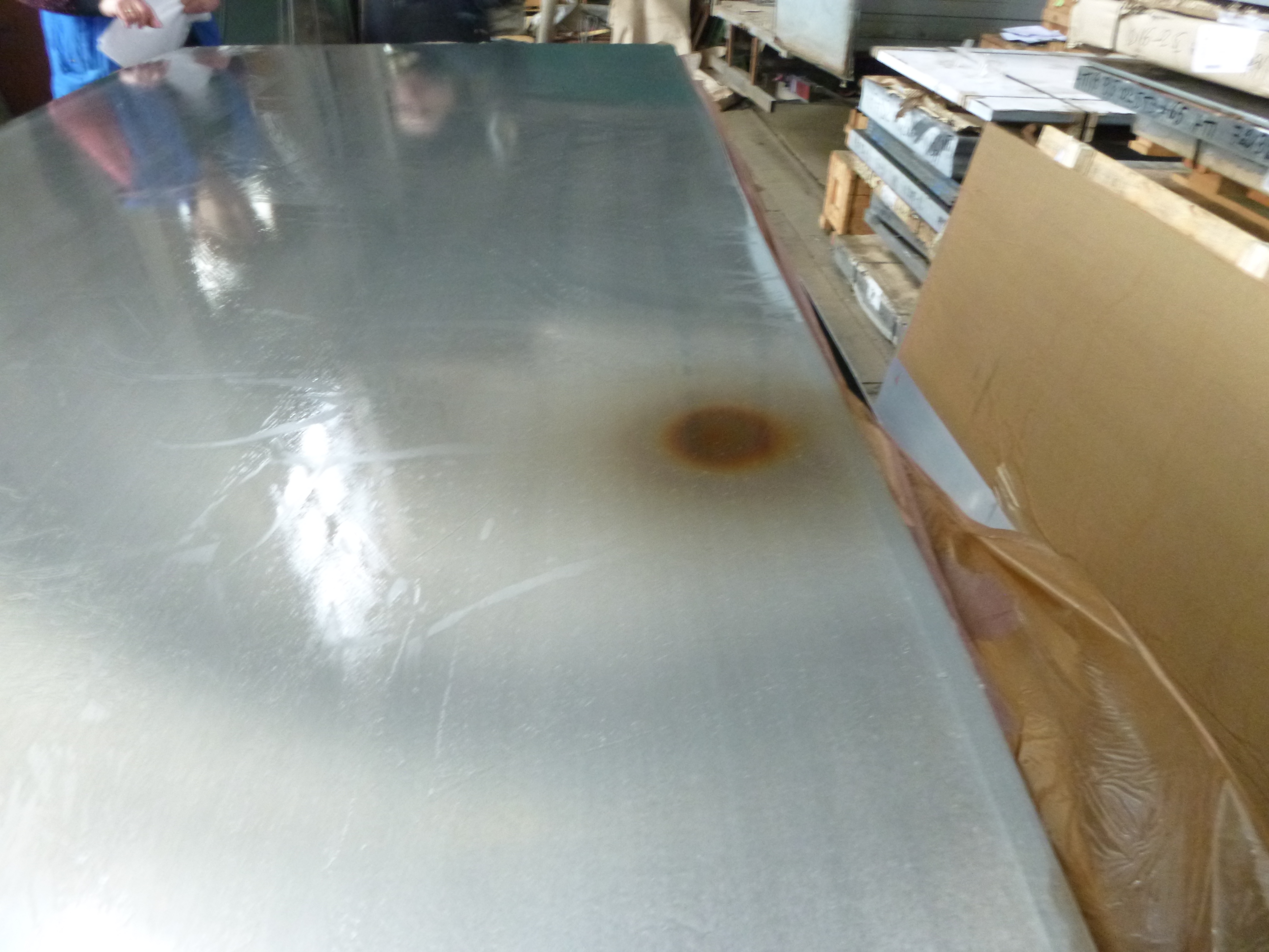

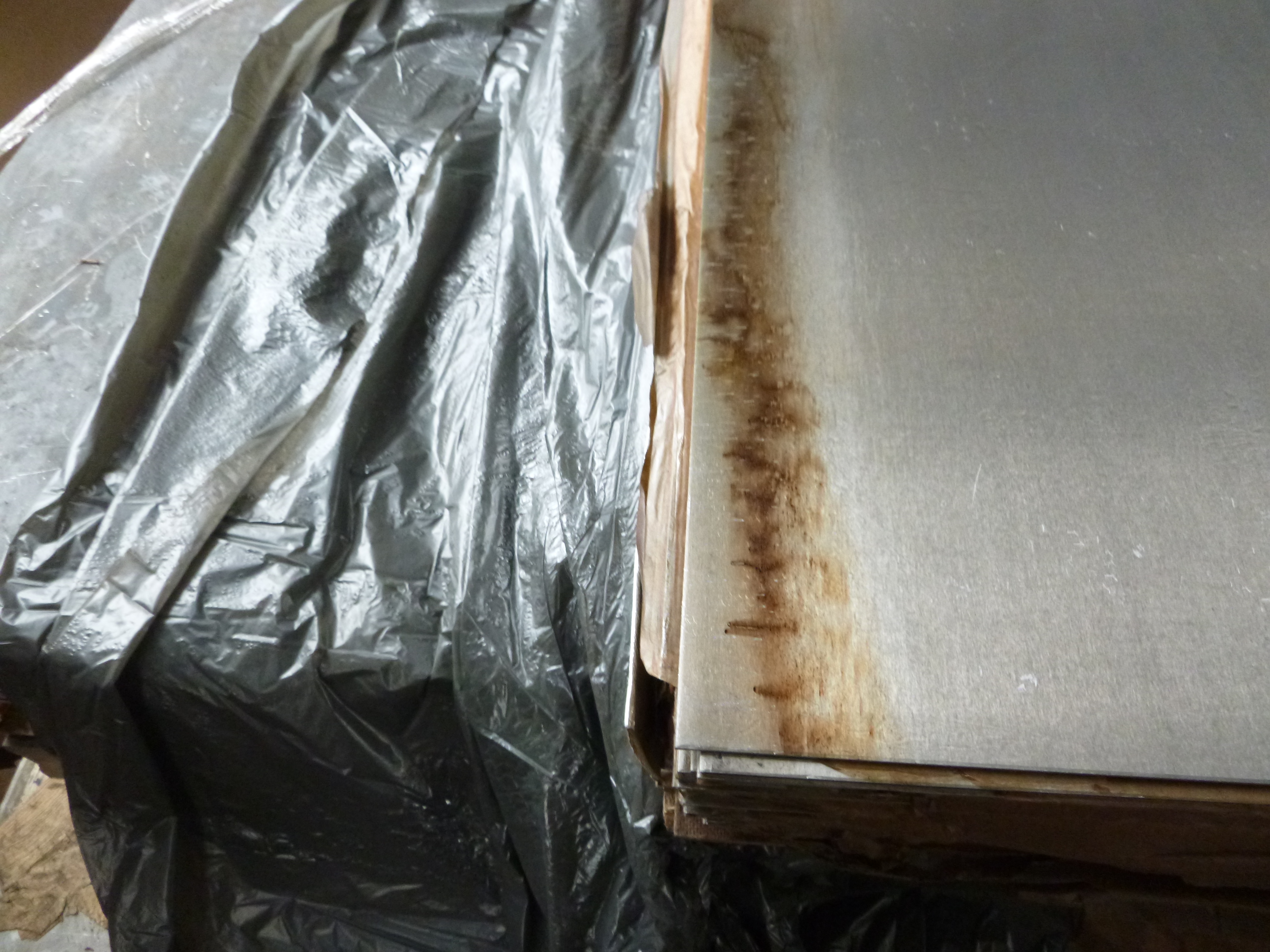

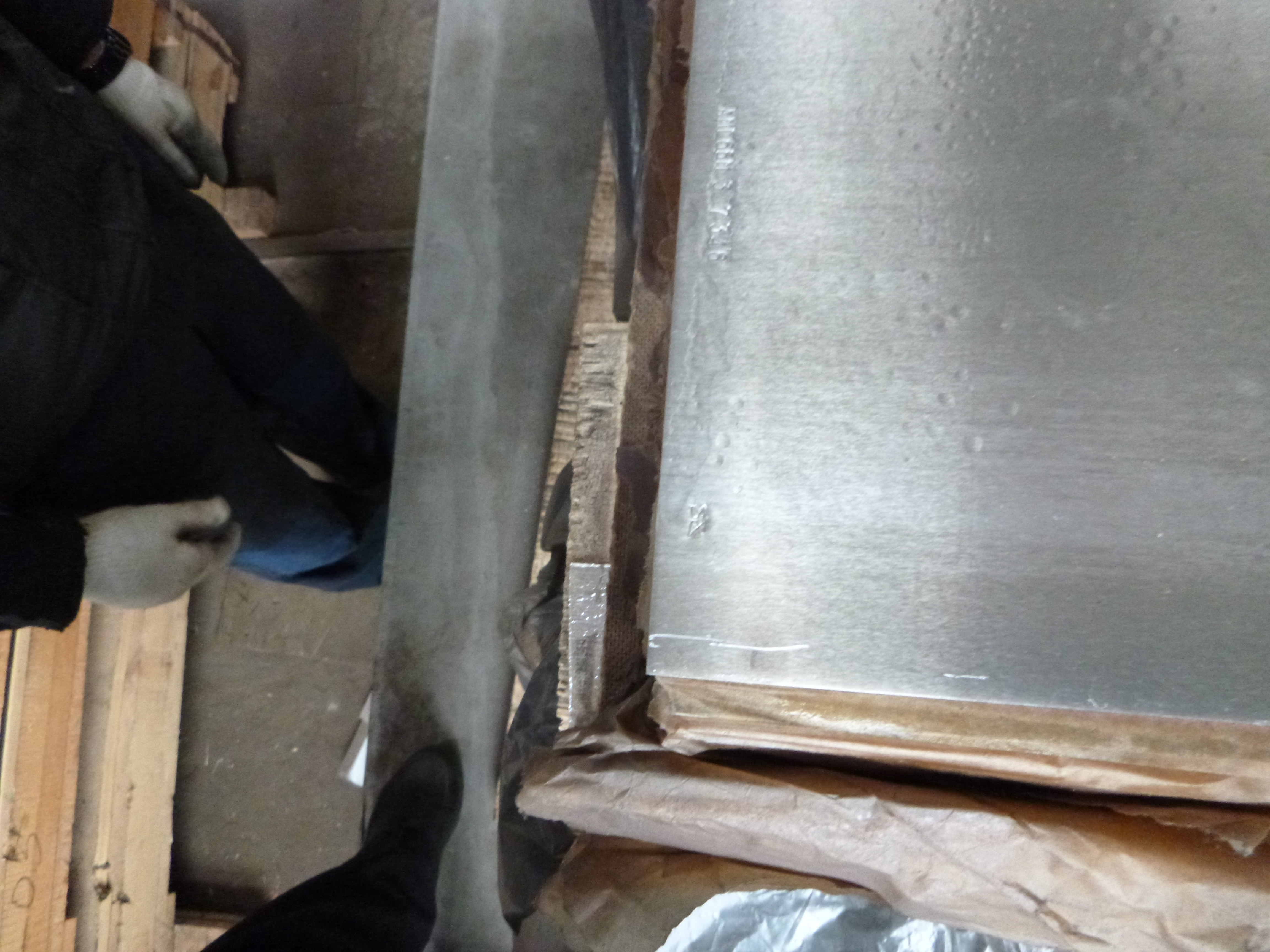

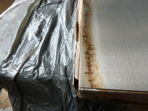

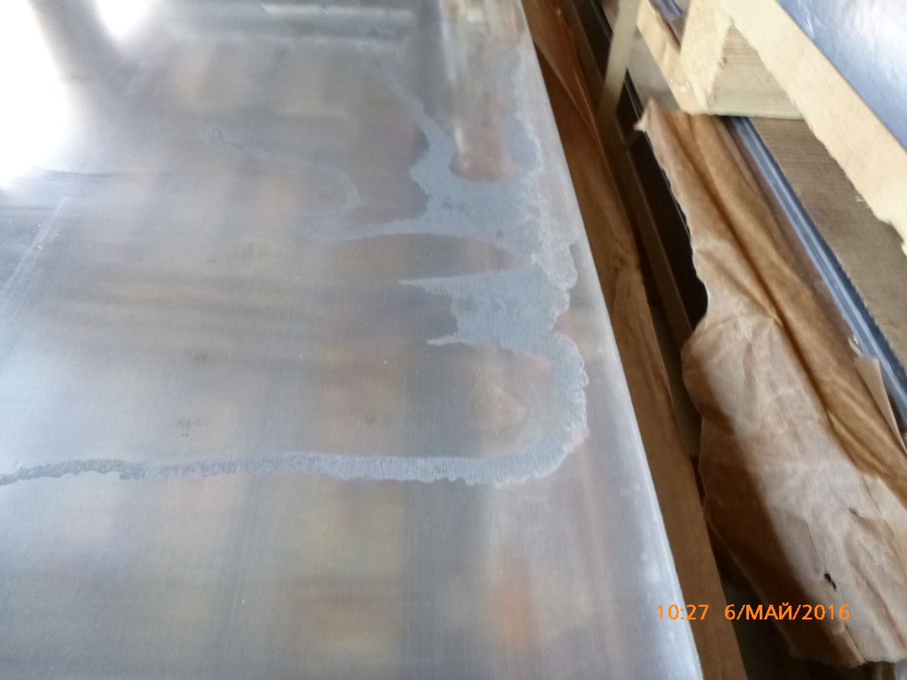

Но волнистость--не самая страшная беда на алюминиевых листах.
На заводских новых алюминиевых листах и коррозия бывает
Коррозия, &quot;прямо с завода, с пылу, с жару&quot; (4580 просмотров) <a class='original' href='./download/file.php?id=84971&mode=view' target=_blank>Загрузить оригинал (529.5 КБ)</a>
Коррозия, "прямо с завода, с пылу, с жару"
, и прижёги
Прижёги масла (4580 просмотров) <a class='original' href='./download/file.php?id=84975&mode=view' target=_blank>Загрузить оригинал (5.3 МБ)</a>
Прижёги масла
P1000870.JPG (4580 просмотров) <a class='original' href='./download/file.php?id=84976&mode=view' target=_blank>Загрузить оригинал (6 МБ)</a>
, и царапины.
Такие дефекты бывают и на АМГ6М и на АМГ6БМ, и на Д16АТ. Коррозия за 1 день выступает, если вода+тепло одновременно будут.
Бывали случаи, когда в крытую машину клали, а по дороге "кто-то" стаканчик воды "добавил" и вся пачка в лом.
Спасало 100% фотографирование при отгрузке.

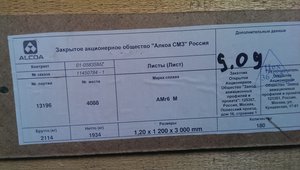

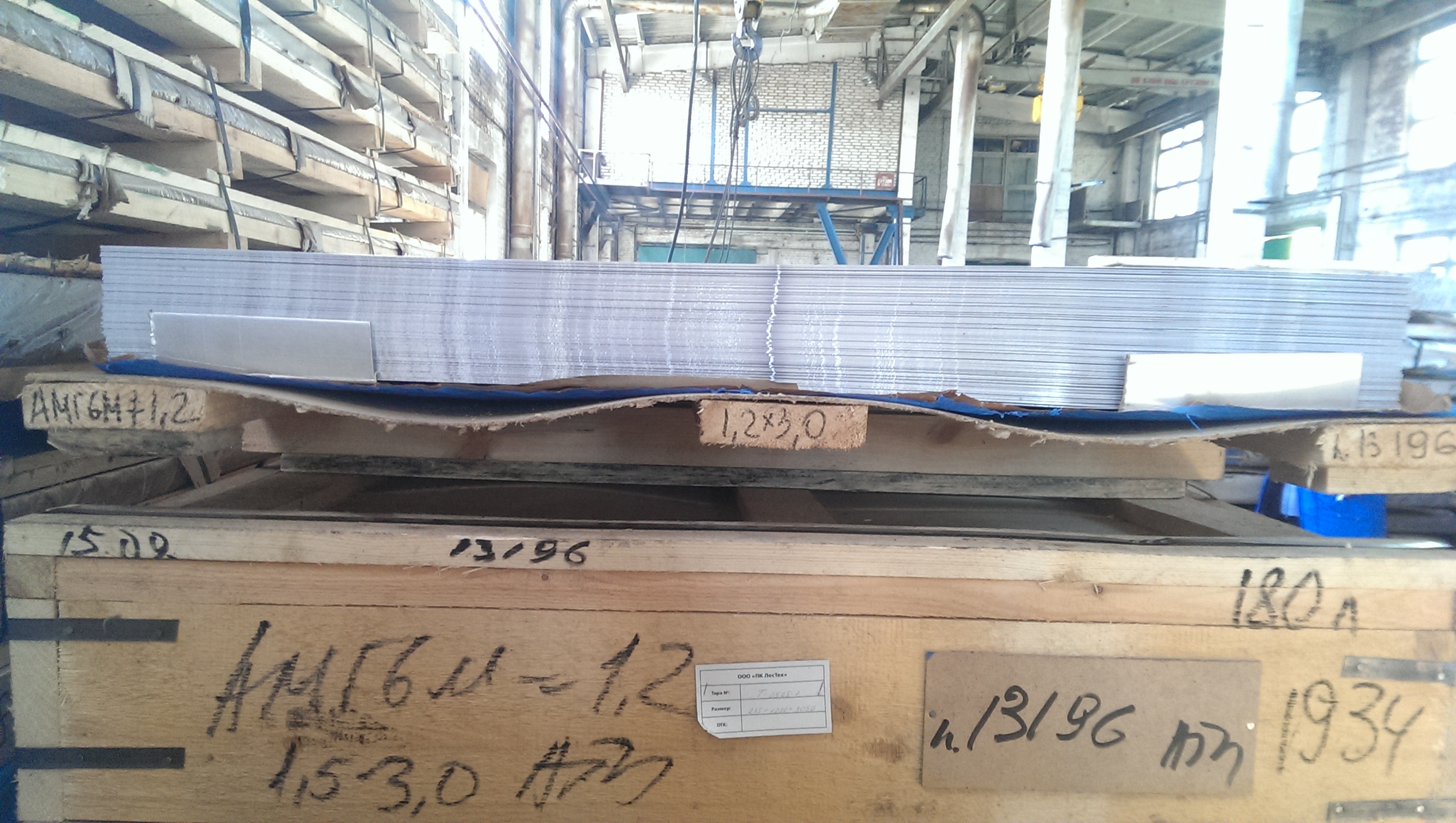

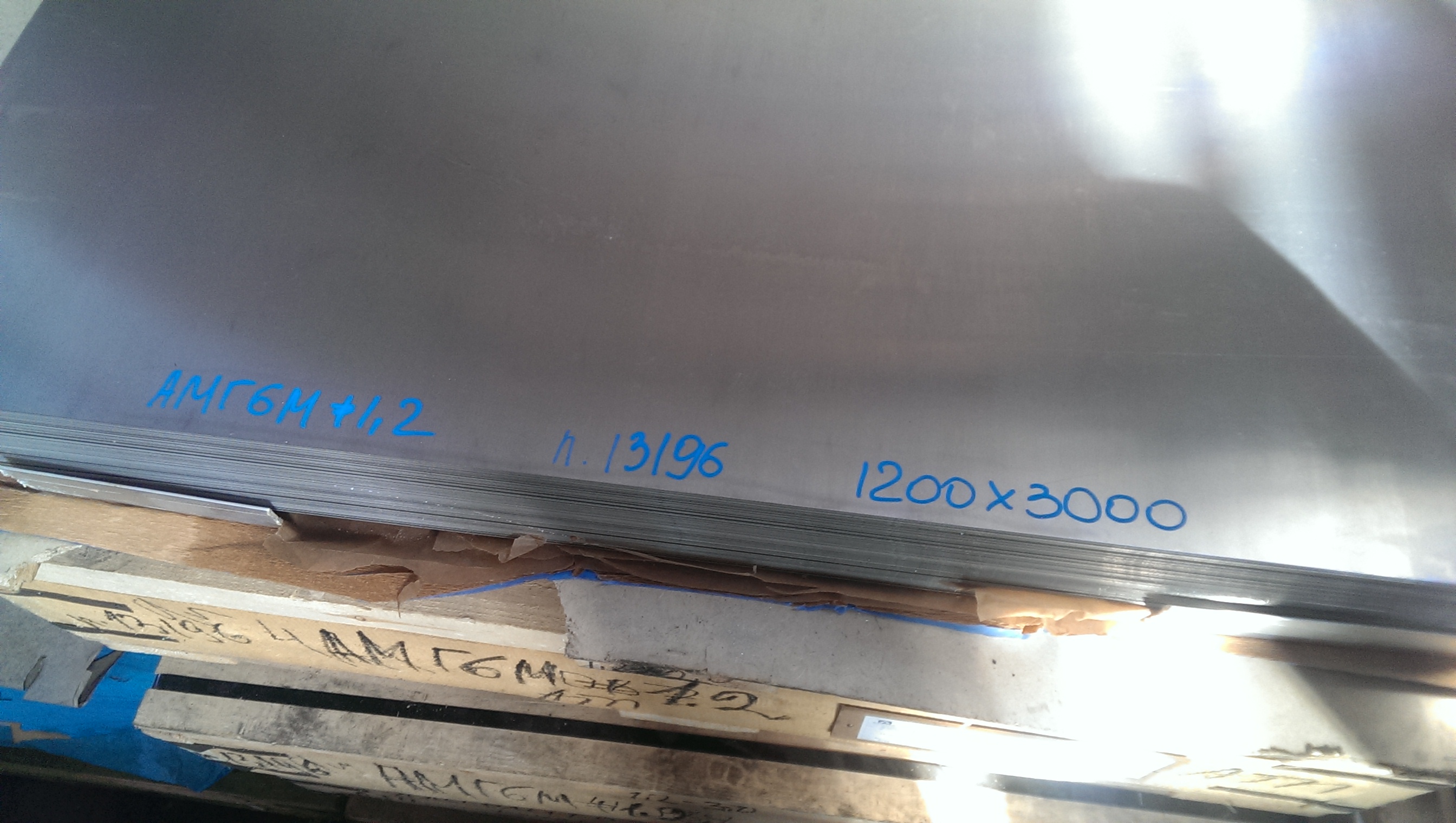

lkbyysq писал(а):Насколько соблюдена технология, настолько жди сюрпризов. Все заводы кричат, что листы делают по ГОСТ. По реальному соответствию ГОСТу можно делать вывод о соблюдении технологии изготовления на всех этапах производства на данном заводе.
Не в ГОСТе лист? Грош цена тому заводу. Поди найди другой))))

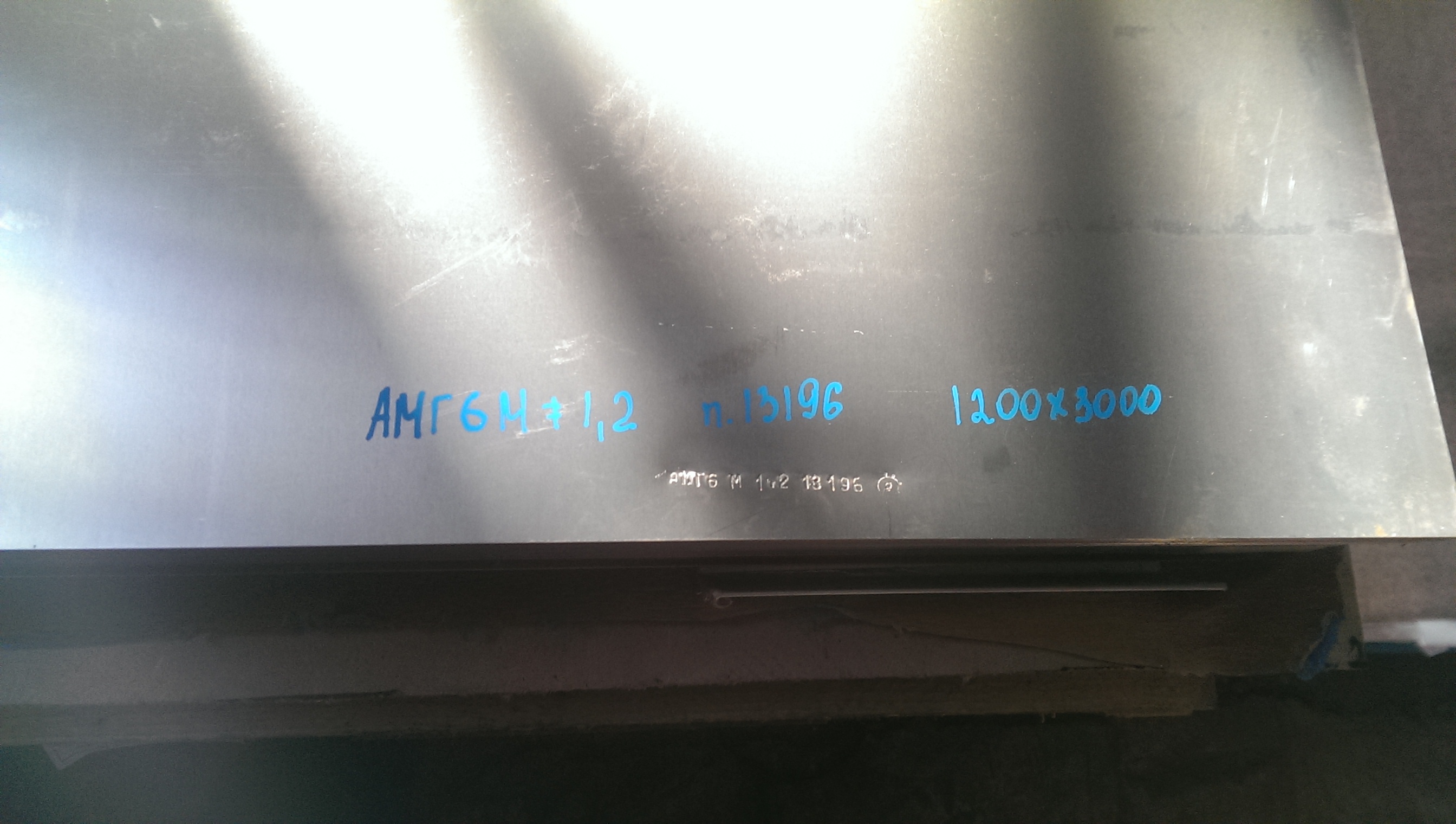

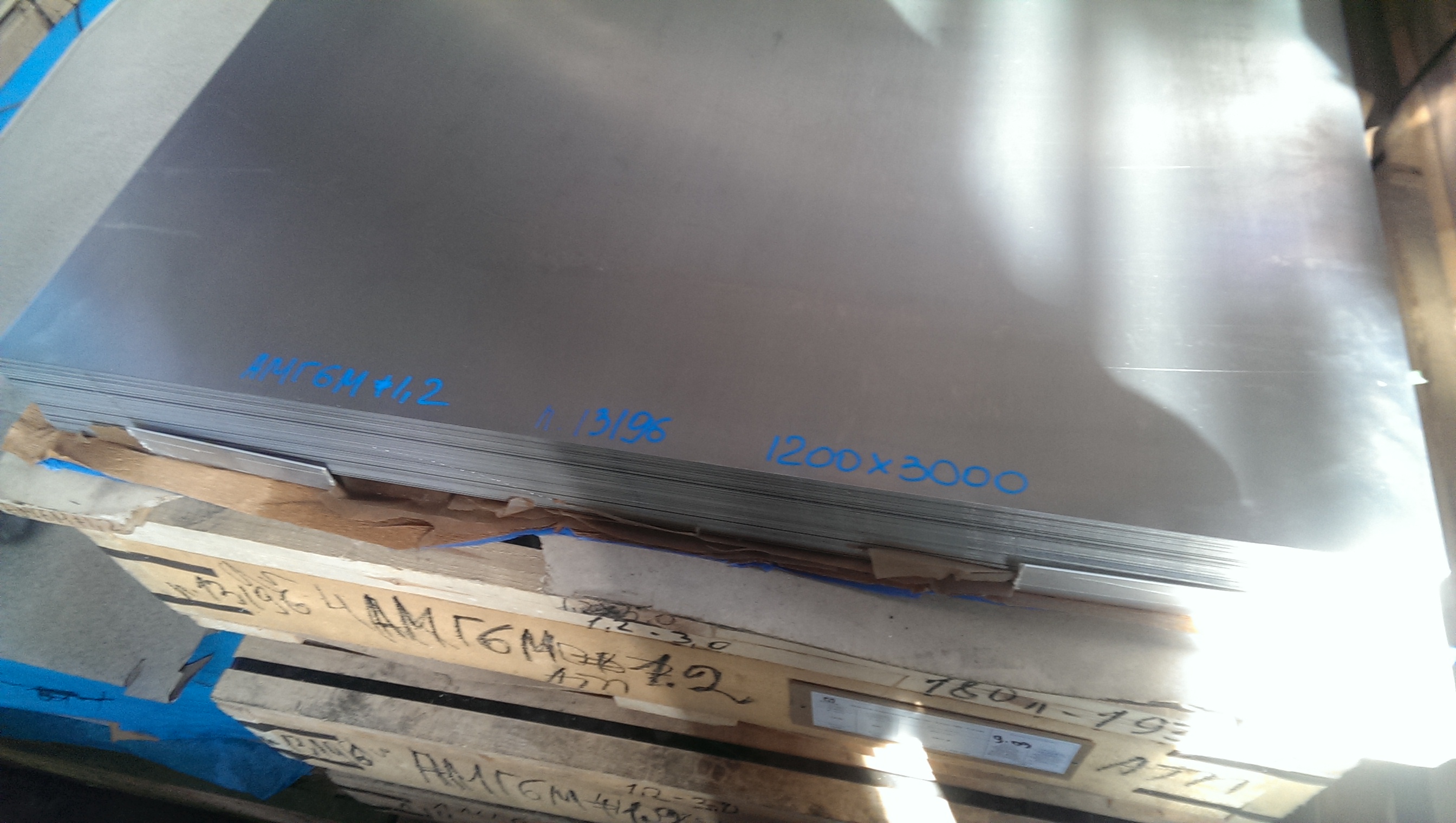

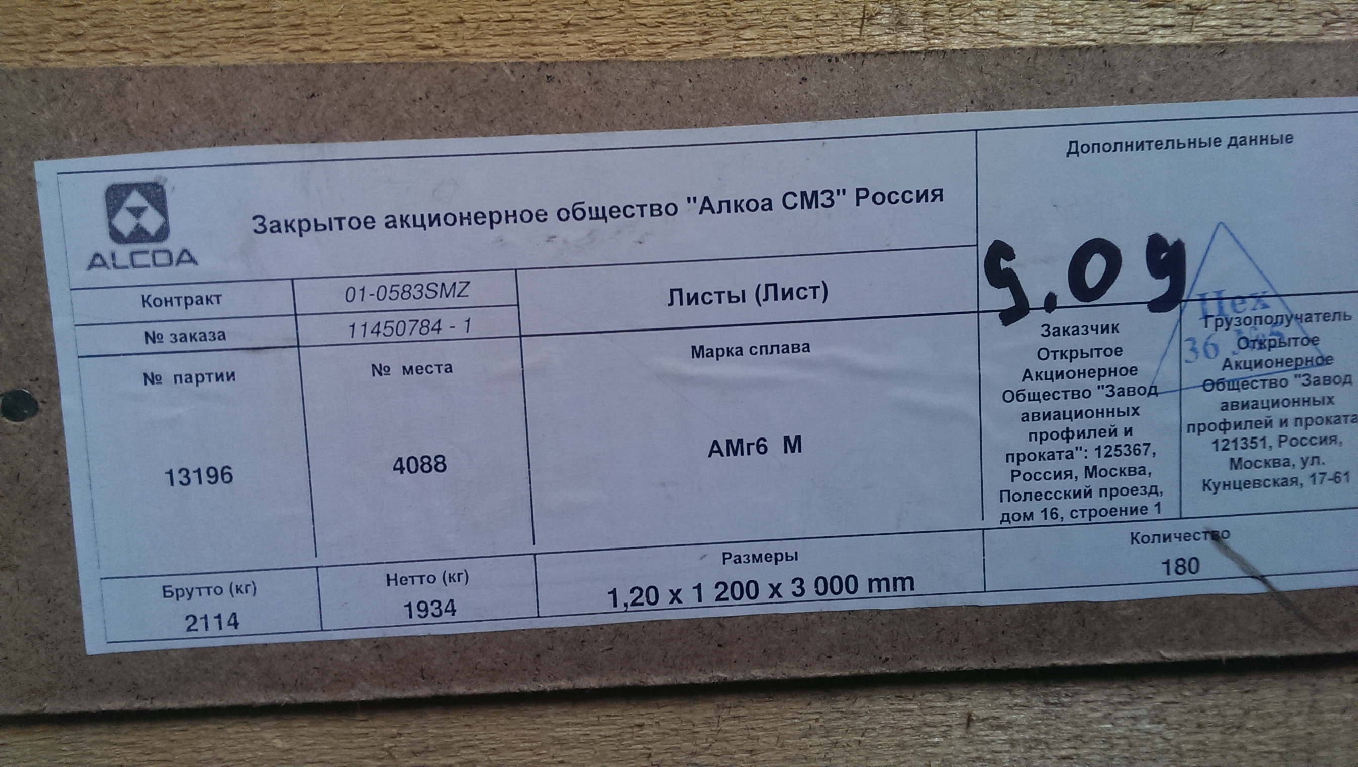

А может Вы хотите в итоге совсем дискредитировать отечественную металлургию?
Или вы знакомы с отечественной продукцией на основе слухов, или после покупки госрезервовского (ломового) листа?
Или просто не повезло, у негодяев купили?
Жил-был классный лист (4039 просмотров) <a class='original' href='./download/file.php?id=99632&mode=view' target=_blank>Загрузить оригинал (866.55 КБ)</a>
Лист не простой, а отожжёный, АМГ6М (4039 просмотров) <a class='original' href='./download/file.php?id=99633&mode=view' target=_blank>Загрузить оригинал (901.17 КБ)</a>
Не простой (4039 просмотров) <a class='original' href='./download/file.php?id=99634&mode=view' target=_blank>Загрузить оригинал (1.08 МБ)</a>
Не простой
А по ОСТу, с АТП, дегазованный, без водорода. (4039 просмотров) <a class='original' href='./download/file.php?id=99635&mode=view' target=_blank>Загрузить оригинал (1.13 МБ)</a>
Ровный (4035 просмотров) <a class='original' href='./download/file.php?id=99636&mode=view' target=_blank>Загрузить оригинал (1.17 МБ)</a>
Ровный
С клеймом (4035 просмотров) <a class='original' href='./download/file.php?id=99637&mode=view' target=_blank>Загрузить оригинал (768.45 КБ)</a>
С клеймом
Для космоса, не охрупчивается при криогенных температурах (4035 просмотров) <a class='original' href='./download/file.php?id=99638&mode=view' target=_blank>Загрузить оригинал (817.28 КБ)</a>
Синим маркером для фоток подписано (4035 просмотров) <a class='original' href='./download/file.php?id=99639&mode=view' target=_blank>Загрузить оригинал (707.86 КБ)</a>
