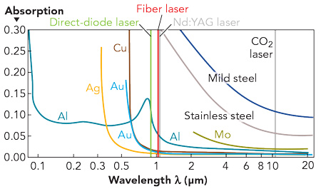

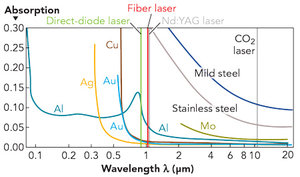

поглощение металлами: для чермета должно сойти 905нм.
