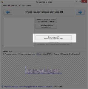

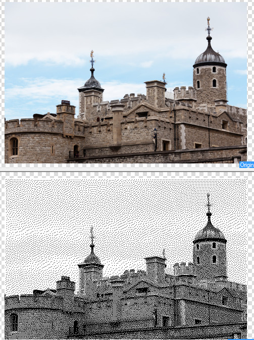

Re: Программа генерации G-кода, из текста, рисунка, PLT файл
Добавлено: 11 июл 2016, 23:35
На 6-й странице работы с векторами добавил кнопку оптимизация холостых проходов.
2016-07-12_002721.jpg (167076 просмотров) <a class='original' href='./download/file.php?id=84526&mode=view' target=_blank>Загрузить оригинал (177.97 КБ)</a>
и вот парочка результатов:
2016-07-12_002950.jpg (167076 просмотров) <a class='original' href='./download/file.php?id=84527&mode=view' target=_blank>Загрузить оригинал (390.24 КБ)</a>
2016-07-12_003127.jpg (167076 просмотров) <a class='original' href='./download/file.php?id=84528&mode=view' target=_blank>Загрузить оригинал (289.28 КБ)</a>

После того как мы выбрали профайл, мы можем сразу посмотреть что будет подставляться в G-код:
2016-07-16_235352.jpg (166995 просмотров) <a class='original' href='./download/file.php?id=85015&mode=view' target=_blank>Загрузить оригинал (276.97 КБ)</a>
Если в окошке G-команд, изменить команды, то при генерации G-кода эти изменения будут использованы. Но в сам файл настроек эти изменения пока не заносятся.

В зависимости от выбранных параметров, может меняться путь следования по страницам, и сейчас реализован путь получения контуров, с последующей генерацией G-кода. Сейчас я подошел к реализации шага который получает 2-х цветное, или 256 цветное (градации серого), получение этих данных происходит со страницы №5.
2016-07-18_085806.jpg (166927 просмотров) <a class='original' href='./download/file.php?id=85098&mode=view' target=_blank>Загрузить оригинал (106.81 КБ)</a>
И дальше нужно придумать как это превратить в G-код, который с помощью лазера, фрезера перенесет это на материал, но ранее я не встречался с такими программами, может кто подскажет какие есть программы, что-бы с них перенять опыт.
Так-же хочу добавить возможность когда изображение трансформируется в набор точек, например так:
2016-07-18_092801.jpg (166927 просмотров) <a class='original' href='./download/file.php?id=85099&mode=view' target=_blank>Загрузить оригинал (31.66 КБ)</a>
или некоторых пользовательских фигур, которые располагаются с различной плотностью, в зависимости от цвета на изображении, что-бы получилось примерно так:
2016-07-18_093548.jpg (166927 просмотров) <a class='original' href='./download/file.php?id=85100&mode=view' target=_blank>Загрузить оригинал (43.83 КБ)</a>
Но не знаю где посмотреть готовые реализации, что-бы самому не выдумывать :-)
Добавлено: 18 июл 2016, 08:20
Нашел исходники программы:
2016-07-18_101902.jpg (166912 просмотров) <a class='original' href='./download/file.php?id=85101&mode=view' target=_blank>Загрузить оригинал (178.19 КБ)</a>
Такой эффект называется "Дизеринг" ;-)
