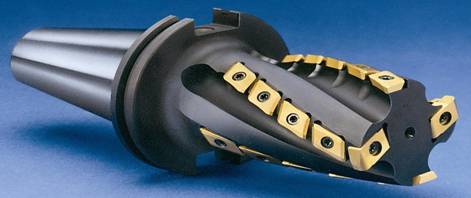

Есть сборная фреза, с твердосплавным пластинками по стали. Можно ли нанести поверх TiAlN другое покрытие, например DLC, и работать по алюминию?
Заточка сильно отличается?

Фрезы по стали имеют больше канавок и меньше шаг резьбы канавки. У фрез по Ал фрезы с большим шагом канавки, чтобы лучше стружка выходила.

Пластинки. А не цельные фрезы.aftaev писал(а):Фото покажи.

отличается. сам сплав разный. это дает возможность делать радиус намного меньше. плюс полированная поверхность. боюсь, будет налипать

Есть фрезы со спиралью и сменными пластинками.Бармалей писал(а):Пластинки. А не цельные фрезы.

Я бы в первую очередь про "неналипание" подумал.
Передняя кромка чем чище, тем лучше. Чем выше скорость резания, тем лучше. У нас 70-100м/с.
Вязкий люминь--очень важна заточка. Для Д16Т/В95Т1 пофигу геометрия.
Для АК4-1 сплава (и любых с кремнием/железом) только твердосплав.
И хорошо ведёт себя инструмент, когда передний угол "скошен", т.е. как коса по траве режет, а не рубит (для мягких важно, и вообще мягче идёт).
Так что геометрия стружколомной канавки важна, но не в первую очередь.

Леонид Владимирович - вот нифига не согласен... насчет "неналипания" - соглачен полностью. насчет "важна заточка" - тоже полностью... а вот насчет "канавка важна но не в первую очередь" - нафига не согласен. Вы совершенно верно заметили - аллюминиевые сплавы - относительно вязкий металл. и вопрос схода стружки крайне важен. если стружка сходит без затруднений - резких перегибов, изменений направлений - все живет превосходно, но стоит на ее пути сдалеть одну резкую кромку - начинается жопа.. стружка начинает налипать, образовывать наросты, забивать сход и тд и тп.. а казалось бы - всего то одна кромка.... по этому для люминя лучше брать полированные фрезы...

Именно так, может я неточно где-то выразился.Hanter писал(а):насчет "неналипания" - соглачен полностью. насчет "важна заточка" - тоже полностью... а вот насчет "канавка важна но не в первую очередь" - нафига не согласен. Вы совершенно верно заметили - аллюминиевые сплавы - относительно вязкий металл. и вопрос схода стружки крайне важен. если стружка сходит без затруднений - резких перегибов, изменений направлений - все живет превосходно, но стоит на ее пути сдалеть одну резкую кромку - начинается жопа.. стружка начинает налипать, образовывать наросты, забивать сход и тд и тп.. а казалось бы - всего то одна кромка.... по этому для люминя лучше брать полированные фрезы...
- это и есть про переднюю кромку.Leonid Vs писал(а):Передняя кромка чем чище, тем лучше
Про Д16Т/В95Т1 не так страшны дефекты/качество кромки.
