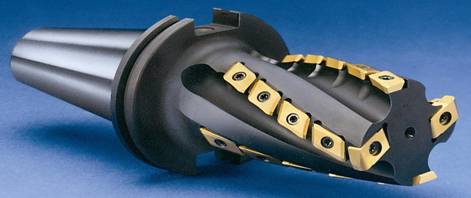

Есть сборная фреза, с твердосплавным пластинками по стали. Можно ли нанести поверх TiAlN другое покрытие, например DLC, и работать по алюминию?
Заточка сильно отличается?

Re: Отличается ли заточка пластинок по стали и алюминию?
Бармалей писал(а):Пластинки. А не цельные фрезы.
Есть фрезы со спиралью и сменными пластинками.
