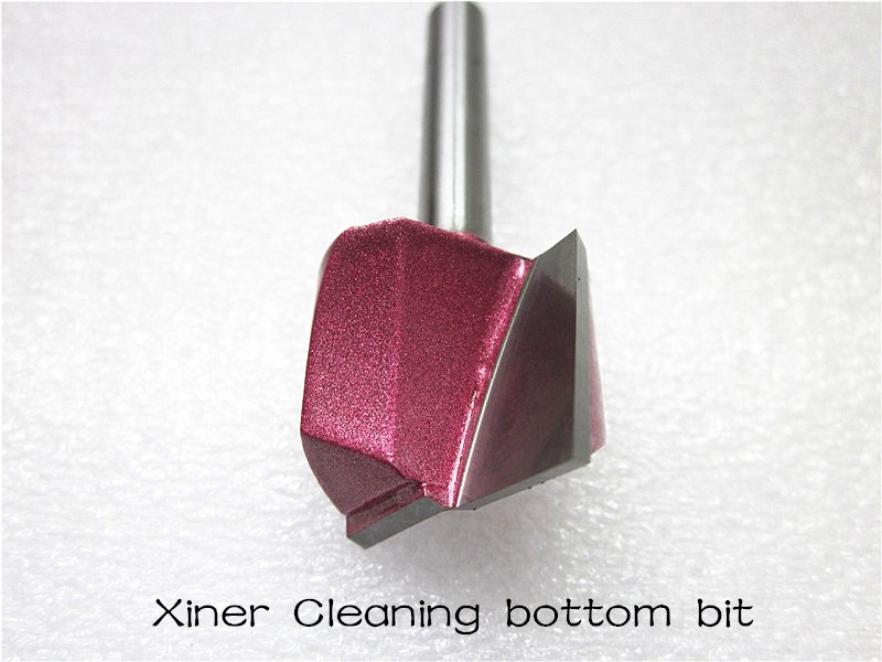

Уважаемые форумчане,
Какую скорость об/мин и feed rate порекомендуете для снятия жертвенного слоя с деревянного стола такой двухзаходной карбидной фрезой ?
Диаметр режущей кромки 10мм.
Заранее спасибо !

обороты в районе 5000-6000, фидрейт 2000-2500 мм/мин. Свой ровняю похожей 14мм от ручного фрезера, 4000 и 2300 соответственно.

Мне кажется оборотов можно по больше. А скорость осей по меньше. Ну и и смотря какую глубину. Я делаю на макс оборотах скорость подачи 1500-2000мм\мин. Шаг 8ии
Re: Какую скорость порекомендуете для снятия жертвенного сло
Шпин 2.2 КВт, 10000 об/мин, подача 1500-2000, похожая фреза D38 c хвостом D12.7, шаг по XY = 20, шаг по Z макс. 3мм

24К обороты, 150-200мм/секунду подача, но стол у меня ПВХ,Ю фреза 30мм
