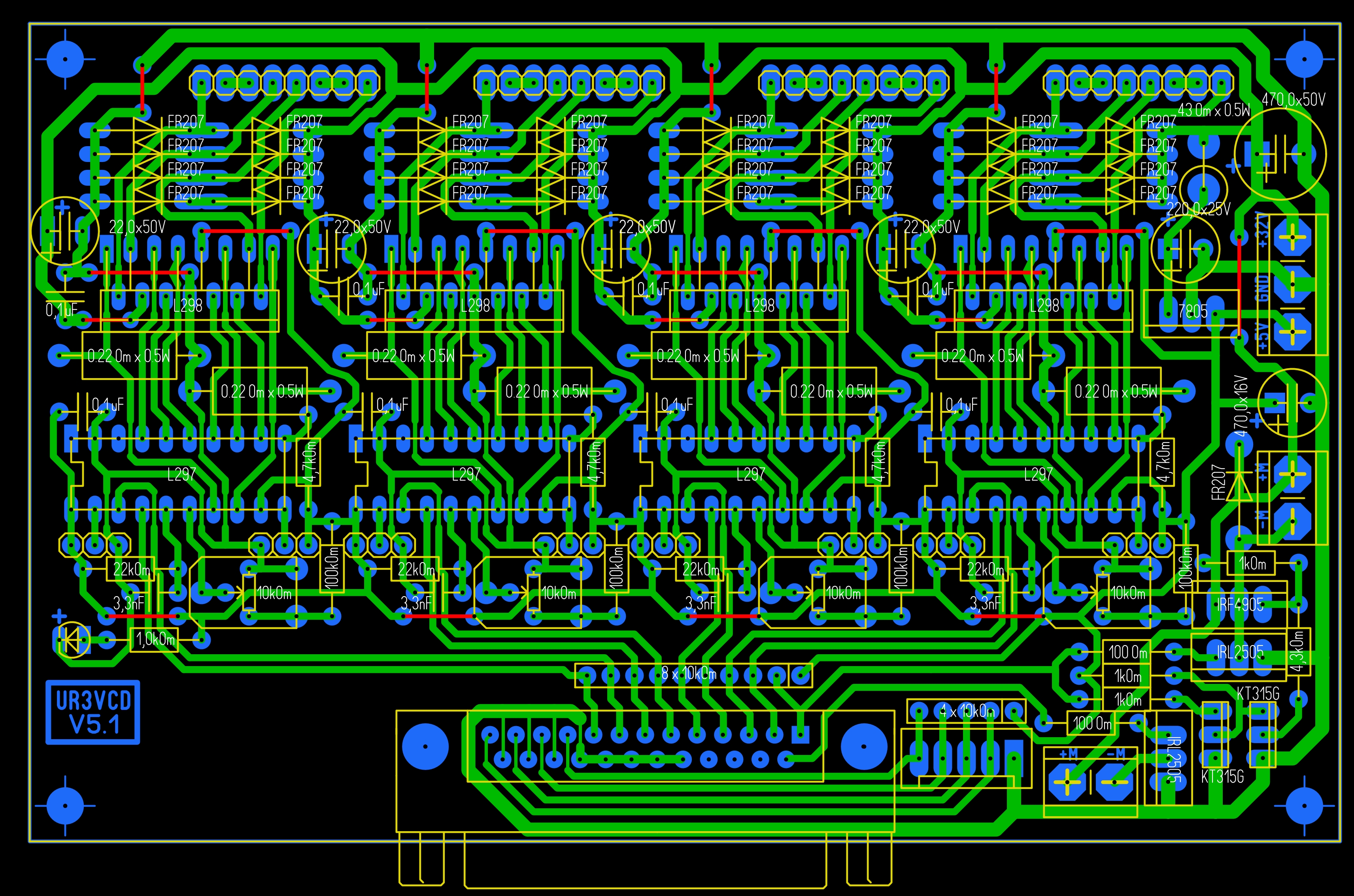

Собрал контроллер UR3VCD v5.1
Компьютер его не видит. При замыкании step двигатель работает.

А как компьютер его должен увидеть?
Любое устройство подключаемое через COM или LPT разъем, само никогда не найдется.
Это сейчас втыкая в USB находится новое устройство.
Судя по гуглу UR3VCD это драйвер для шагового мотора, которому нужно на вход STEP и DIR подавать сигнал, но этот сигнал нужно ещё получить или со специального контроллера, или с LPT разъема.
А ты как его к компьютеру подключил? покажи фото, или схему подключения....

Включаю диагностику мач3, ничего не происходит, как будто и не подключено ничего.

драйвер подключил к линуксснс, все оси работают корректно, кроме одной.
по часовой стрелке крутит нормально, а против двигатель крутится, периодически останавливаясь, двигатель шумит при этом.
В чем может быть причина?

samreg058 писал(а):драйвер подключил к линуксснс, все оси работают корректно, кроме одной.
А если этот мотор переставить на другую ось он нормально работает?
Если да, то возможно проблема в L298 там внутри транзисторы которые направляют ток то в одном то в другом направлении, и под каждое направление используется свой транзистор, возможно что один из них и заглючил...
