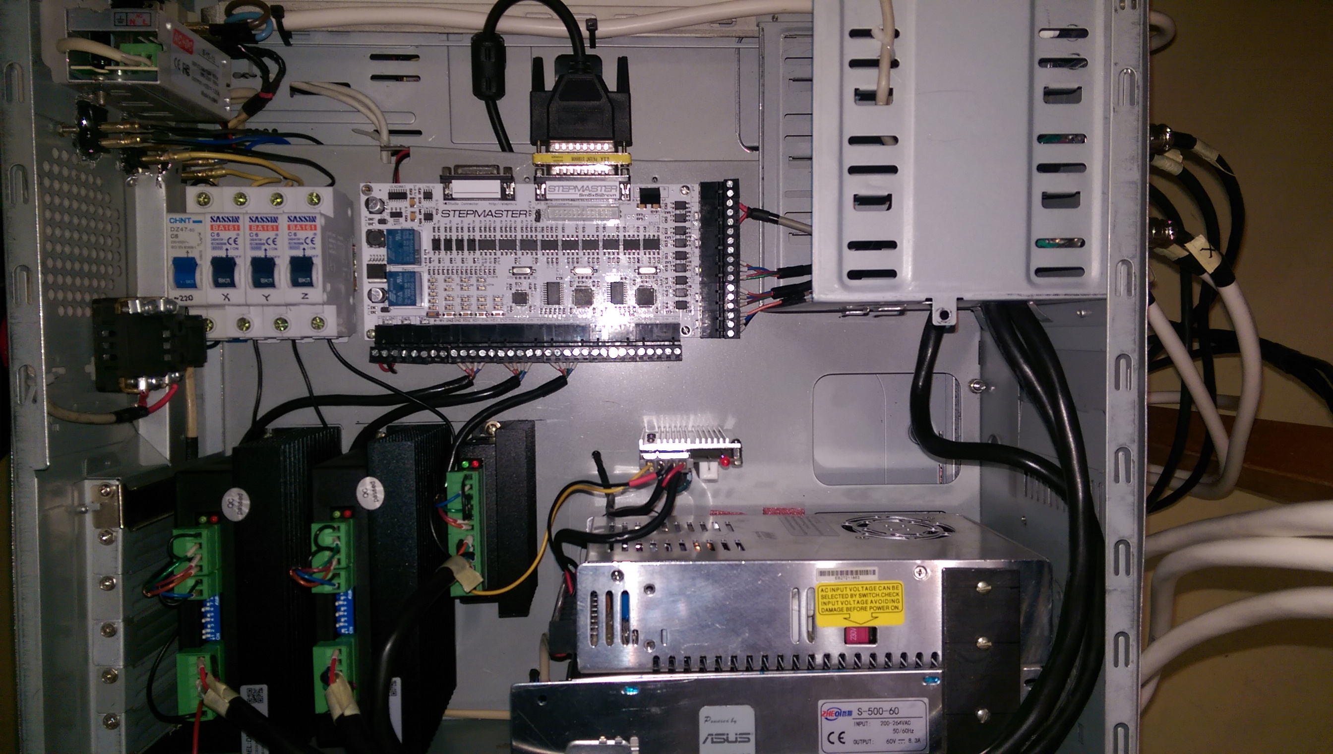

Электроника:
IMAG0918.jpg (9808 просмотров) <a class='original' href='./download/file.php?id=93262&mode=view' target=_blank>Загрузить оригинал (1.16 МБ)</a>
Драйвера: Leadshine DM860 и Leadshine M542
Плата опторазвязки: StepMaster v2.0(белая)
Рабочее поле: 640мм х 390мм
Обрабатываемые материалы: Фанера, пластик, алюминий, металл (не каленый).

smart4on писал(а):Суть вопроса такова, какую выбрать электронику? в частности драйвера для шд, контроллер или качественная плата опторазвязки? Блок питания: отдельно на кадую ось ш-образный транс, или готовый импульсник? варианты хотел бы почитать как использовать...
Тип подключения к ПК Изернет или LPT? Оптимальные характеристики ПК для данного дела? Оптимальный выбор "частотника" и шпинделя по мощности, производителю и типу? Шпиндель как единый элемент или составной (отдельно цанговый зажим с редукцией на мотор)?
импульсник на 48-60 В. драйверы с подавлением резонанса на соот-щее напряжение, моторы надо низкоиндуктивные. lpt через степмастер. шпиндель кресс, что-то серьезное не потянет станок.
Re: Фрезерный ЧПУ станок по металлу [640ммх390мм]
Добавлено: 28 июн 2016, 06:06
smart4on
Спасибо за ответ. Есть ли такие импульсники на ток 15-20А...? или подключать несколько штук параллельно?
На таком типе станка я лично видел как обрабатывают дерево, особо не упираясь... Вот пример: Изображение
Добавлено: 28 июн 2016, 09:30
exe
smart4on писал(а):Спасибо за ответ. Есть ли такие импульсники на ток 15-20А...? или подключать несколько штук параллельно?
есть, например DRT-960-48
Добавлено: 28 июн 2016, 16:35
smart4on
exe писал(а):DRT-960-48
Но у него по даташиту макс. напряжение 48В. Во первых на пределе работать не есть хорошо, а во вторых как мне кажется для моих моторов это маловато...
Увидел недавно вот такой импульсный БП на китайском сайте: http://www.banggood.com/ru/IP65-AC-170V ... 57880.html
Так вот появилась мысль заказать четыре штуки и подключить последовательно-параллельно, ценник около 100у.е за все что в 2 раза дешевле чем ваш вариант... да и по мощности по серьезней... Незнаю правда можно ли их подключать как я задумал.
