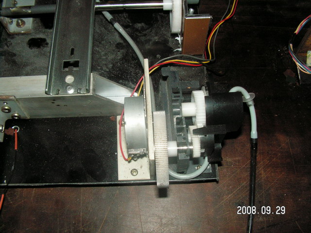

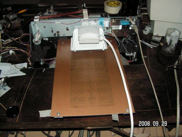

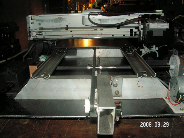

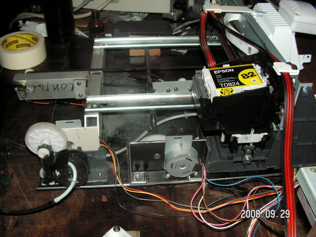

возникла необходимость печатать на больших платах - стали проблемы с масштабированием по длине - из-за проскальзываний носителя большие платы получались не очень хорошо.
пришлось придумать подачу по другой схеме - для изготовления подачи использовал линейные направляющие от копира дешевого канон.
даю фото потом рассказываю.
Вид сзади. (21515 просмотров) <a class='original' href='./download/file.php?id=2409&sid=3253bf41fc635738b178d46f1cebb37d&mode=view' target=_blank>Загрузить оригинал (89.8 КБ)</a>
Вид сзади.
Вид сзади с взведенным податчиком. (21580 просмотров) <a class='original' href='./download/file.php?id=2410&sid=3253bf41fc635738b178d46f1cebb37d&mode=view' target=_blank>Загрузить оригинал (101.62 КБ)</a>
Вид спереди - на композите пыль. (21525 просмотров) <a class='original' href='./download/file.php?id=2411&sid=3253bf41fc635738b178d46f1cebb37d&mode=view' target=_blank>Загрузить оригинал (126.13 КБ)</a>
помпу пришлось ставить отдельно (21382 просмотра) <a class='original' href='./download/file.php?id=2412&sid=3253bf41fc635738b178d46f1cebb37d&mode=view' target=_blank>Загрузить оригинал (106.98 КБ)</a>
механизм протяжки и натяжки ремня - пыль не сдули- работает машинка - некогда.<br />и пыль образовалась от стачивания оси. (21365 просмотров) <a class='original' href='./download/file.php?id=2413&sid=3253bf41fc635738b178d46f1cebb37d&mode=view' target=_blank>Загрузить оригинал (131.81 КБ)</a>

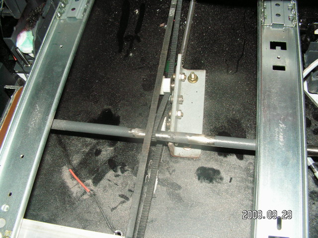

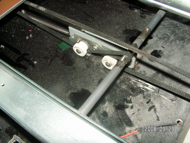

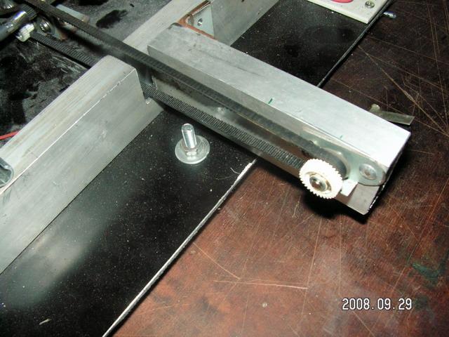

следующая партия фото

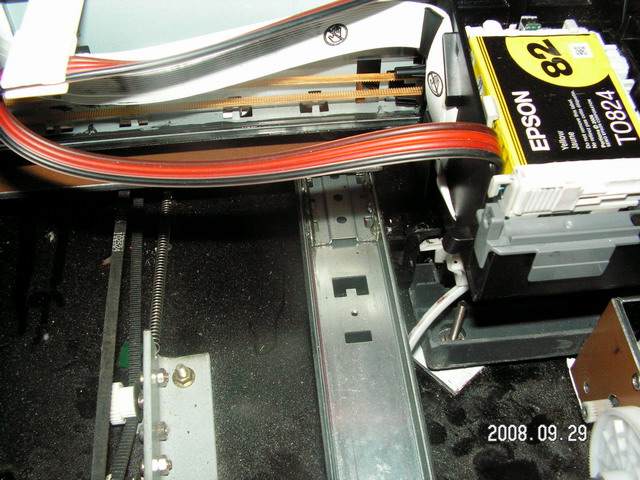

ролик и ремень с матричного принтера (4 таких ролика используется) (21303 просмотра) <a class='original' href='./download/file.php?id=2414&sid=3253bf41fc635738b178d46f1cebb37d&mode=view' target=_blank>Загрузить оригинал (117.95 КБ)</a>
натяжка поподробнее (21310 просмотров) <a class='original' href='./download/file.php?id=2415&sid=3253bf41fc635738b178d46f1cebb37d&mode=view' target=_blank>Загрузить оригинал (133.4 КБ)</a>
натяжка поподробнее

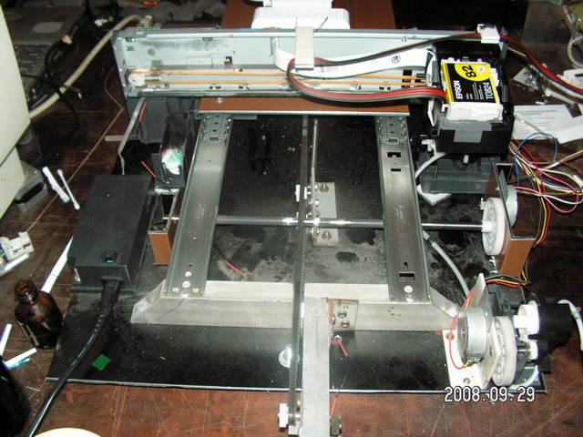

корпус от принтера порезал (21297 просмотров) <a class='original' href='./download/file.php?id=2416&sid=3253bf41fc635738b178d46f1cebb37d&mode=view' target=_blank>Загрузить оригинал (125.64 КБ)</a>
крупный план спереди (21340 просмотров) <a class='original' href='./download/file.php?id=2417&sid=3253bf41fc635738b178d46f1cebb37d&mode=view' target=_blank>Загрузить оригинал (101.96 КБ)</a>
Вид слева от принтера (21338 просмотров) <a class='original' href='./download/file.php?id=2418&sid=3253bf41fc635738b178d46f1cebb37d&mode=view' target=_blank>Загрузить оригинал (121.04 КБ)</a>
вид податчика в конечном положении (после печати) (21474 просмотра) <a class='original' href='./download/file.php?id=2419&sid=3253bf41fc635738b178d46f1cebb37d&mode=view' target=_blank>Загрузить оригинал (108.62 КБ)</a>

А что делается с шагами которые идут на загрузку выгрузку листа. И если ему захочется помпой покрутить? Проскальзывает ремень по полированному валу?
kentawrik
Сообщения: 158
Зарегистрирован: 25 авг 2008, 00:46
Репутация: 14
Re: Изготовление печатных плат на струйном принтере(переделан)
Сообщение kentawrik »

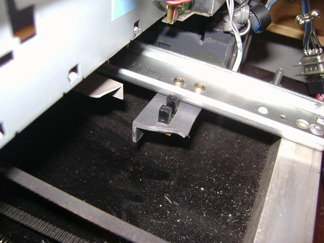

на виде спереди виден микровыключатель. пока сделано на реле.
как только податчик выезжает на максимум вперед, он переключает питание на помпу.

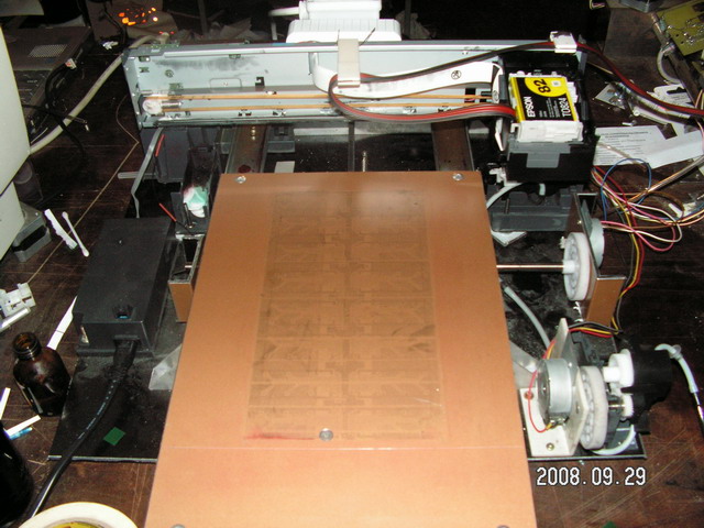

процедура стандартная клеим плату на податчик(податчик на максимуме впереди)
даем задание на печать - принтер два раза пытается протянуть бумагу, а потом останавливается.
после этого мы передвигаем податчик назад и нажимаем кнопку продолжить печать.
когда печать заканчивается - податчик прогоняет вперед до упора и микрик опять переключает на помпу.

ремень и ролики - это все с матричных принтеров - потребовалось натяжные ролики снять с 4х принтеров. тип star или подобные, просто не помню.
вал перетачивал дремелем - тонкой шкуркой - потихоньку снимая и проверяя масштаб печати - проверял просто мерял стороны напечатанного квадрата.

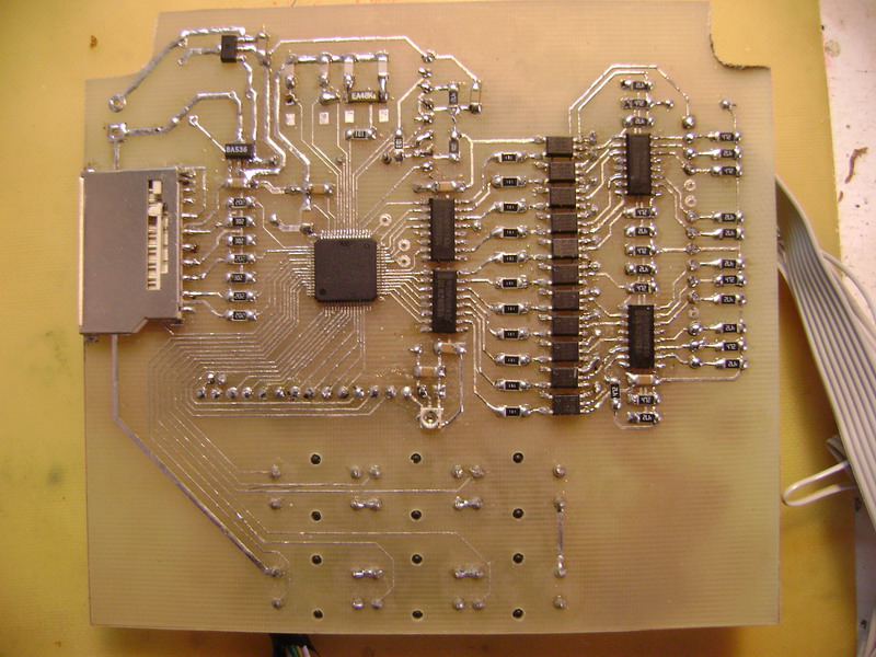

Прикрепляю фотку с небольшим примером.
сильно не ругайте - это просто отладочный вариант - соединение дорожки есть только в одном месте(ищите сами) - просто дефект платы был. (21623 просмотра) <a class='original' href='./download/file.php?id=2509&sid=3253bf41fc635738b178d46f1cebb37d&mode=view' target=_blank>Загрузить оригинал (168.85 КБ)</a>

Попросили фотку покрупнее датчика выложить...
датчик (21304 просмотра) <a class='original' href='./download/file.php?id=2510&sid=3253bf41fc635738b178d46f1cebb37d&mode=view' target=_blank>Загрузить оригинал (107.96 КБ)</a>
датчик

Печатает долго из за режима RPM. в принципе все принтера из-за этого гораздо дольше печатают печатают.
Лучше на салазках - просто попадание на больших платах лучше стало - даже если принтер сработал по окончании краски - просто заново начинаешь печать.
Сделал на салазках - вообще забыл проблему неправильной установки платы да и несколько плат печать проще стало да и двусторонние платы проще делать.
