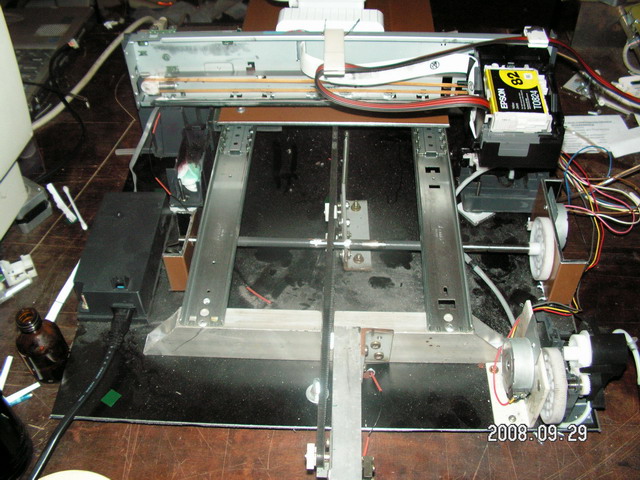

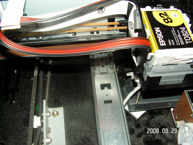

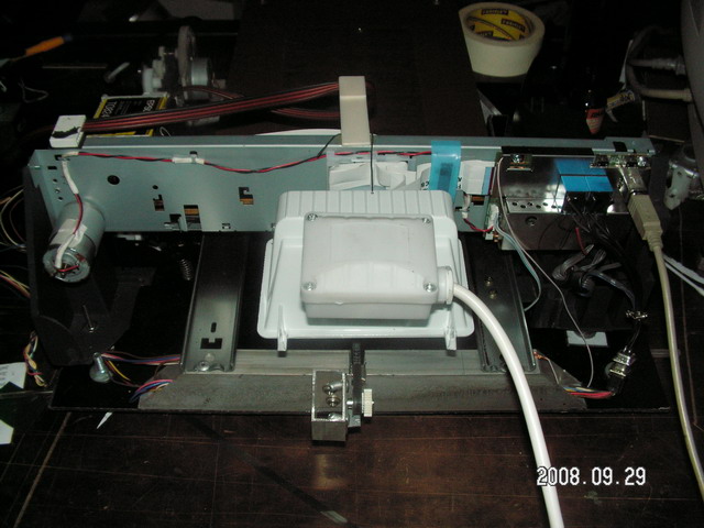

Сообщение kentawrik »
В продолжении темы http://www.cnczone.ru/forums/index.php?showtopic=242

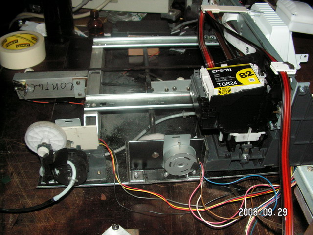

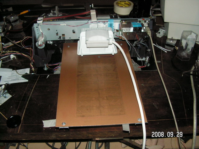

возникла необходимость печатать на больших платах - стали проблемы с масштабированием по длине - из-за проскальзываний носителя большие платы получались не очень хорошо.
пришлось придумать подачу по другой схеме - для изготовления подачи использовал линейные направляющие от копира дешевого канон.
даю фото потом рассказываю.
Вид сзади. (21810 просмотров) <a class='original' href='./download/file.php?id=2409&mode=view' target=_blank>Загрузить оригинал (89.8 КБ)</a>
Вид сзади.
Вид сзади с взведенным податчиком. (21875 просмотров) <a class='original' href='./download/file.php?id=2410&mode=view' target=_blank>Загрузить оригинал (101.62 КБ)</a>
Вид спереди - на композите пыль. (21820 просмотров) <a class='original' href='./download/file.php?id=2411&mode=view' target=_blank>Загрузить оригинал (126.13 КБ)</a>

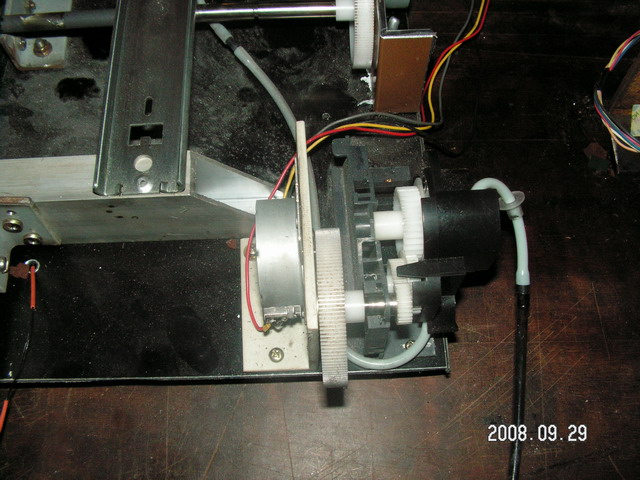

помпу пришлось ставить отдельно (21677 просмотров) <a class='original' href='./download/file.php?id=2412&mode=view' target=_blank>Загрузить оригинал (106.98 КБ)</a>

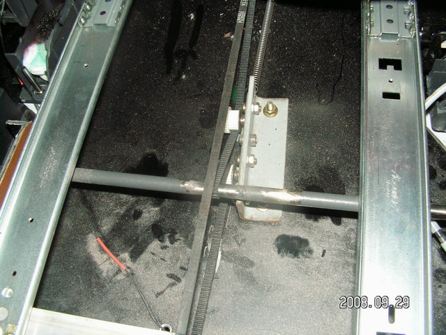

механизм протяжки и натяжки ремня - пыль не сдули- работает машинка - некогда.<br />и пыль образовалась от стачивания оси. (21660 просмотров) <a class='original' href='./download/file.php?id=2413&mode=view' target=_blank>Загрузить оригинал (131.81 КБ)</a>

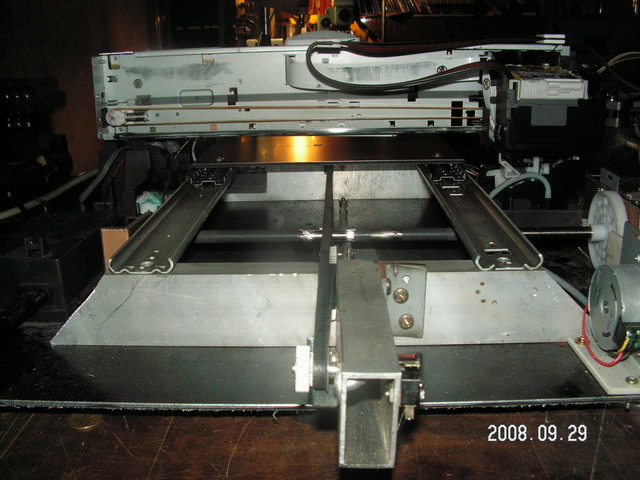

следующая партия фото

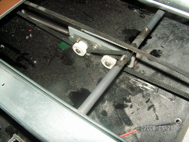

ролик и ремень с матричного принтера (4 таких ролика используется) (21598 просмотров) <a class='original' href='./download/file.php?id=2414&mode=view' target=_blank>Загрузить оригинал (117.95 КБ)</a>
натяжка поподробнее (21605 просмотров) <a class='original' href='./download/file.php?id=2415&mode=view' target=_blank>Загрузить оригинал (133.4 КБ)</a>
натяжка поподробнее
корпус от принтера порезал (21592 просмотра) <a class='original' href='./download/file.php?id=2416&mode=view' target=_blank>Загрузить оригинал (125.64 КБ)</a>
крупный план спереди (21635 просмотров) <a class='original' href='./download/file.php?id=2417&mode=view' target=_blank>Загрузить оригинал (101.96 КБ)</a>
Вид слева от принтера (21633 просмотра) <a class='original' href='./download/file.php?id=2418&mode=view' target=_blank>Загрузить оригинал (121.04 КБ)</a>
вид податчика в конечном положении (после печати) (21769 просмотров) <a class='original' href='./download/file.php?id=2419&mode=view' target=_blank>Загрузить оригинал (108.62 КБ)</a>

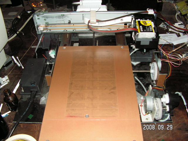

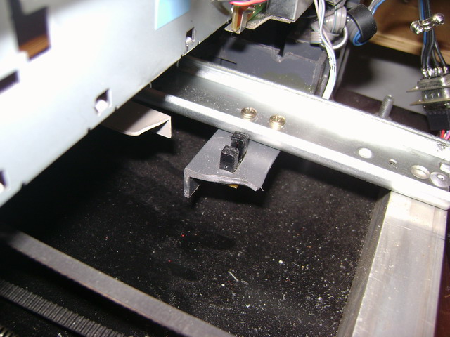

на виде спереди виден микровыключатель. пока сделано на реле.
как только податчик выезжает на максимум вперед, он переключает питание на помпу.
процедура стандартная клеим плату на податчик(податчик на максимуме впереди)
даем задание на печать - принтер два раза пытается протянуть бумагу, а потом останавливается.
после этого мы передвигаем податчик назад и нажимаем кнопку продолжить печать.
когда печать заканчивается - податчик прогоняет вперед до упора и микрик опять переключает на помпу.

Пигментная краска когда засыхает - она довольно прочна и держится неплохо на различных материалах. когда мы её прогреваем до 230 градусов - структура краски несколько меняется - пигмент просто обугливается. Но гигроскопичность остается. Поэтому если слой краски тонкий, то рано или поздно травящая жидкость дойдет до поверхности меди под краской - и тогда краска просто облезет кусками - ведь ей держаться не зачто.
поэтому я печатаю обычно не меньше трех раз. а сейчас на переделанном принтере даже если закончилась краска в картридже, я презапускаю задание на печать и попадание обеспечивается просто отличное. Печатается долго. плата 124 на 242 мм печатается 50 минут.
3 слоя приблизительно 3 часа.
количество слоев уменьшает гигроскопичность краски - в этом, я считаю, весь секрет моего приспособления.

ремень и ролики - это все с матричных принтеров - потребовалось натяжные ролики снять с 4х принтеров. тип star или подобные, просто не помню.
вал перетачивал дремелем - тонкой шкуркой - потихоньку снимая и проверяя масштаб печати - проверял просто мерял стороны напечатанного квадрата.

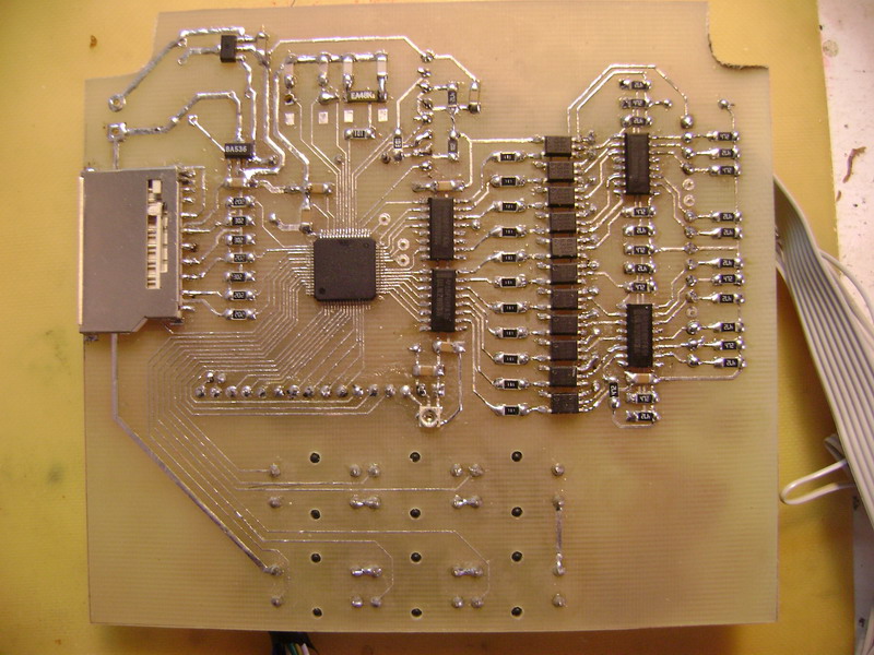

Двусторонние научился - просто помечаем на плате 2 отверстия и потом по эти отверстия после печати и закрепления на одной стороне сверлим и перевернув плату по этим отверстиям ориентируемся. А лучше по оис просверлить ряд отверстий с шагом 1 см - а потом при печати центрировать рисунок платы на странице, DipTrace позволяет это делать.
Краска пойдет разная у меня была сначала залита InkMate потом я постепенно перешел на InkTek.
Красная (magenta) она просто лучше ложится и меньше образуется капель - более ровный слой без специальных температурных режимов.
Да и не надо покупать 4 литра разной краски - закончится черная я туда тоже красную заливать буду.
А количество слоев(в предыдущем моем посте посмотрите) - это для того чтобы не протравливались большие площади заливки, более толстый слой образуется.
И еще главное правильно прогреть.
Я после печати прогреваю феном от паяльной станции до потемнения краски(на чисто красной это хорошо видно), а затем кладу на прогретую до 230 градусов медью вниз и грею от 5 до 180 минут )ab( просто иногда забываю за неё - таймер-будильник надо сделать.
Только такая последовательность дает нужный результат. Плату подготавливаю - шлифую абразивной резиной - а потом сразу на принтер ничем не вытирая...
Прикрепляю фотку с небольшим примером.
сильно не ругайте - это просто отладочный вариант - соединение дорожки есть только в одном месте(ищите сами) - просто дефект платы был. (21918 просмотров) <a class='original' href='./download/file.php?id=2509&mode=view' target=_blank>Загрузить оригинал (168.85 КБ)</a>

Попросили фотку покрупнее датчика выложить...
датчик (21599 просмотров) <a class='original' href='./download/file.php?id=2510&mode=view' target=_blank>Загрузить оригинал (107.96 КБ)</a>
датчик
