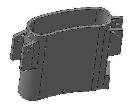

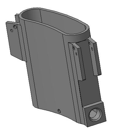

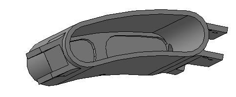

Здравствуйте!
Прошу помощи в выборе ЧПУ фрезера для конкретных целей.
Обрабатываемый материал: АМГ6 (именно он).
Габариты самой сложной детали: 110х35х90 мм. (высота 90 мм самой детали, без учета основания, за которое надо зажимать деталь).
Геометрия сложная, с глубоким фрезерованием, желательно фрезой диаметром 12-18 мм (было ошибочно указано 6 мм) почти на все 90 мм глубины (см. фото.).
Точность нужна +-0,05 мм.
Итоговая поверхность под гальванику (возможно с пескоструйкой).
Габариты и фото лишь самой высокой и сложной детали. Всего деталей 10 разных.
Производительность не критична. нужна такая, чтобы делать комплект в день-два, т.е. если брать конкретно эту деталь, то таких штук 2-5 в день.
Бюджет: 200-300 т.р. за все "под ключ" для выполнения данной задачи (станок, фрезы, тиски, контроллер, пк, СОЖ, ящик, обучение).
Понимаю, что придется делать оснастку для точной перестановки детали, чтобы обойтись 3-я осями, но, думаю, имея свой станок - это не проблема.
В данной теме я очень слаб.
Взгляд на свой станок упал после заявленных цен с производства на данную деталь под 9 т.р. за штуку, что в итоге выливается в ооочень дорогое итоговое изделие и невозможность экспериментировать.
Пока мой неопытный взгляд упал на короткую версию Cutmaster CM-A750 (http://www.cutmaster.ru/machine/show/st ... u-cm-a750/). Встретившись с производителем, показав детали - сошлись на данном варианте.
Может есть варианты получше или побюджетнее под данные задачи? Может CM-A750 не справится?
Сможет ли данный станок обеспечить необходимую точность (детали входят друг в друга с зазором 0.05-0.1 мм.), при этом сложной формы и глубокое фрезерование.
Китайский станок заказывать не хочется, т.к. хочется приобрести здесь, иметь возможность обслуживать и консультироваться с реальным производителем здесь в России.
Спасибо за помощь!

Pavel Katkov писал(а):Геометрия сложная, с глубоким фрезерованием, желательно фрезой диаметром 6 мм почти на все 90 мм глубины (см. фото.).
к сожалению, не стыкуется с этим:
Pavel Katkov писал(а):Производительность не критична. нужна такая, чтобы делать комплект в день-два, т.е. если брать конкретно эту деталь, то таких штук 2-5 в день.
и тем более с этим:
Pavel Katkov писал(а):В данной теме я очень слаб.

Первый вариант- убавить хотелки с точностью и скоростью (но всё равно сомнительно, что получится сделать такую деталь на бюджетном станке)
Второй вариант- увеличить бюджет на станок и собирать самостоятельно (примеры таких манипуляций на форуме имеются)
Третий вариант-купить нормальный б/у станок нужного типа и формата, довести до нормального состояния ( искать можно долго и нудно и при этом потом можно попасть на не менее нудное приведение в порядок)

Трудностей в указанной модели предостаточно, но основная как раз заключается в использовании длинной фрезы. Длинный инструмент требует более деликатный подход и более жёсткий станок.

Pavel Katkov писал(а):За первую установку длинной фрезой 6 мм диаметром делаем внешний периметр и выбираем внутренности.
Станком на который ссылка только в пенопласте так можно сделать. Ну или в куске дерева.
Pavel Katkov писал(а):Точность нужна +-0,05 мм
С такой точностью тем более.
Pavel Katkov писал(а):желательно фрезой диаметром 6 мм почти на все 90 мм глубины
Почти. А остальное как выбирать?

При таких задачах, я бы даже не смотрел в сторону портального станка, как по ссылке. Нужен классический вертикальный фрезер, ну или МОЩНЫЙ портальник с большой высотой по Z. Ни того ни другого у российских производителей вы не купите. Можно купить китайца покрепче и очпушить его, либо заказать его переделку кому-нить, но это потребует времени.

А так корпуса высотой более 50 мм нелегко делать и на профессиональном станке. А уж как ведет себя фреза шестерка с режущей частью 90 мм, сколько стоит и существует ли вообще даже думать не хочется.
Re: Помогите с выбором ЧПУ фрезера по АМГ6.
Павел, для этой детали нужно иметь ход по Зет минимум 200 мм
деталь 90, плюс 95 вылет фрезы , плюс зажим какой то невысокий, плюс хоть немного плоскость безопасности
если в тисках , то еще больше нужно
200 мм по зет это уже немало, станок должен быть довольно крепким
