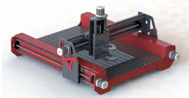

Описание станка, основные характеристики: Станок примерно 1000x1000, за основу будет браться метровый винт швп необработанный. Станок с подвижным порталом. Станок планирую делать из профиля. Максимально самостоятельно (не обращаясь к кому либо для фрезеровки и т.д.) Станок хоббийный, нет необходимости в быстроте. Чем точнее - тем лучше. Профиль скорее всего 60x60 думаю насчет 80x80, но он заметно дороже.
Рабочее поле: Примерно 900x900x20
Обрабатываемые материалы:Алюминий, дерево
Вопросы:Пока разрабатываю каркас самого станка и не могу определиться с типом креплений ножек, а это очень важный момент в моей конструкции потому как к ним планирую крепить цилиндрические направляющие и швп. Хотелось бы узнать ваше мнение, какой вариант будет лучше.
На этих моделях подразумевается не только такой вид крепления, а любой вид трехстороннего крепления крепления профиля.

А зачем вам такие короткие ножки?
Re: Покритикуйте конструкцию станка
Добавлено: 10 июн 2016, 12:47
Nonstopich
40см ход по Z на станке с порталом o.O ??? я ничего не перепутал?
Крепить валы на ножки странное занятие, особенно на метровой длине.
Какой диаметр валов? И ещё валы с опорой или без?

Volotner писал(а):А зачем вам такие короткие ножки?
Ножки в моем случае не прости прихоть, а скорее необходимость, потому как к ней придется крепить две детали:
2016-06-10_13-06-14.png (3230 просмотров) <a class='original' href='./download/file.php?id=82239&mode=view' target=_blank>Загрузить оригинал (314.47 КБ)</a>
2016-06-10_13-07-08.png (3230 просмотров) <a class='original' href='./download/file.php?id=82240&mode=view' target=_blank>Загрузить оригинал (263.43 КБ)</a>
Без ножек и переходной пластины сделать этно не получиться, потому как плоскость крепления другая. Установка направляющих планируется над швп - т.е. вертикально.
Nonstopich писал(а):40см ход по Z на станке с порталом o.O ??? я ничего не перепутал?
Да, с ходоим я наверно переборщил, цифра взята из головы, по Z нет-каких-то определенных цифр, единственное что, планируется использовать станок как 3д принтер тоже, только из-за этого высота будет чуть больше стандартных.
с швп пока не особо определился, думаю, какие лучше для моих задач 16, 20 или 25? Наверно что-то средние - 20. На оси x будет два вала, на y - 1, на z -1.
Валы полированные обычные (не знаю как называются но наверно без опоры) думаю 16 или 20 будут норм.
Так же рассматривается вариант построения из прямоугольных труб алюминия, но не уверен, что это хорошая идея в моем случае, потому как нет точного оборудования для обработки его перед установкой, да и мне кажется ровности проще добиться на профиле (хотя читал, что профиль это не панацея). Хотя с трубой выйдет гораздо тяжелее и крепче за ту же сумму. Но ее явный плюс в том, что нет ограничений по установке на нее элементов (просверлил - прикрутил).

bartik226 писал(а):На оси x будет два вала, на y - 1, на z -1... думаю 16 или 20 будут норм.
Не будет норм.
Во-первых, не вздумайте оставлять по одному валу на ось. Это вообще что-то из области фантастики. Ни одна конструкция (таких размеров и массы) не удержится на одном валу и "винте". Винт так-то вообще за опору нельзя считать.
Во-вторых, посчитайте приблизительную массу портала, и прикиньте возможные нагрузки на валы вдоль рамы (в оригинале это ось Y, как у вас - не знаю. Ось X - Это ось между боковыми стенками портала) При тех размерах, что вы указали, зуб даю, без опор на всей длине вала вы получите ужасный прогиб валов и ни о какой точности уже разговаривать не получится
В-третьих: советую почитать wiki и поковыряться на форуме в поисках схожих проектов а) из профиля б) схожих размеров.
20мм по Z вам будет недостаточно. Подумайте какая длина фрезы, и как вы будете её устанавливать в шпиндель. 50-60мм?
А теперь ещё подумайте о максимальной высоте заготовки. 10-100мм? Добавлю также, что нет смысла закладывать максимальную высоту заготовки больше, чем может "ходить" ось Z.

ОЙ ОЙ, я не правильно выразился, не обладаю достаточным знанием терминологии в этой теме.
Валов везде по два по всем осям, я имел ввиду вал швп, что на оси x их два, а на всех остальных швп по 1-му. Извините что так ввел в заблуждение.
Тем пересмотрел кучу и по профилю и по другим материалам.
По оси z планирую разбираться с ней, в самом конце, для начала с основой хочу разобраться.
Думаете прогиб на метровом вале по x будет большой? если их будет два? я еще рассматривал что винт швп тоже будет в какой-то степени забирать нагрузку (мб ложно) и того получается нагрузка по x идет на два вала 20 - 25-ого диаметра + два швп, разве этого недостаточно для метровой длины? насчет веса, который будет на них приходиться думаю 6кг, не больше (хотя это все очень примерно).

Добавлено: 10 июн 2016, 14:08
Nonstopich
L на середину, как самый "ужасный случай"
F сложить из половины массы портала (очень грубо, на самом деле, ну да ладно, для "прикинуть") + массы оси Z +
ещё нужно как-то учесть те силы, которые будут возникать когда фреза начнёт буравить материал, вырывая его со стола, но это задача уже не для "прикинуть".
И вы поймёте, что 6кг - это только ваши фантазии.
Я думаю дальше разберётесь :)

На таком расстоянии лучше взять хотя бы цилиндрический рельс 16мм.

наступив на грабли круглых на опоре. не советую ни валы просто, ни на опоре.
сейчас пока в России лимит на китай не ввели, не намного дороже станут нормальные HIWIN 20го размера.
ну а если уже брать рельсы на опоре то 20го размера и правильные каретки
http://www.cnc-club.ru/forum/download/f ... &mode=view
именно с таким способом "преднатяга".
если сбоку будет просто винт без разреза корпуса, это шило.
Добавлено: 10 июн 2016, 15:18
raddd
добавлю : крулые без опоры прикидывают соотношением диаметра к длинне.
Оптимальным считается соотношение 0,05, а лучше от 0,06 до 0,1.
т.е. 16/0,05=320 мм длинны для 16мм диаметра. это максимум.

Бороздил просторы интернета и наткнулся на такой станок
2016-06-12_17-21-43.png (3017 просмотров) <a class='original' href='./download/file.php?id=82371&mode=view' target=_blank>Загрузить оригинал (449.41 КБ)</a>
По мне так отличное решение, только не по две рельсы на сторону x а по одной
Как вам этот станок? какие узкие места вы видите?
Каркас его такой:
2016-06-12_17-22-15.png (3017 просмотров) <a class='original' href='./download/file.php?id=82372&mode=view' target=_blank>Загрузить оригинал (434.24 КБ)</a>
Единственное непонятно - что за крепление автор использовал вот на этой картинке
2016-06-12_17-22-25.png (3017 просмотров) <a class='original' href='./download/file.php?id=82373&mode=view' target=_blank>Загрузить оригинал (423.38 КБ)</a>
Я имею ввиду заглушку в трубу, кто-нибудь видел похожие? даже если он ее изготовил сам - не очень понятно как она держится в отверстии.
потом автор модернизировал станок до такого:
2016-06-12_17-22-40.png (3017 просмотров) <a class='original' href='./download/file.php?id=82374&mode=view' target=_blank>Загрузить оригинал (441.02 КБ)</a>
В этом варианте мне не нравится расположение рельса, на первом варианте лучше. Но вот вопрос какое расположение каретки и рельса лучше в какой плоскости???
Единственное что мне не нравиться в этой конструкции, что опоры оси x немнеого не такой формы и размеров, таким образом получается что шпиндель будет немного перевешивать конструкцию вперед.

arkhnchul
bartik226 писал(а):что за крепление автор использовал вот на этой картинке
думается, что это просто прикидочная картинка с примерной компоновкой - решетка уж слишком странно смотрится.
bartik226 писал(а):не очень понятно как она держится в отверстии.
ежели ж это именно "как оно точно будет в конструкции" - судя по отсутствию креплений между элементами решетки больших труб к ней, там имхо предполагается сварка.

Добавлено: 12 июн 2016, 18:37
bartik226
Да, вы правы прикидочная, но нужно ж от чего-то отталкиваться) решетку просто уголками соединить и все.
Возможно вы правы насчет сварки, тогда чуть поменяв конструкцию можно использовамть уголки. (не хочу иметь дело со сваркой)
