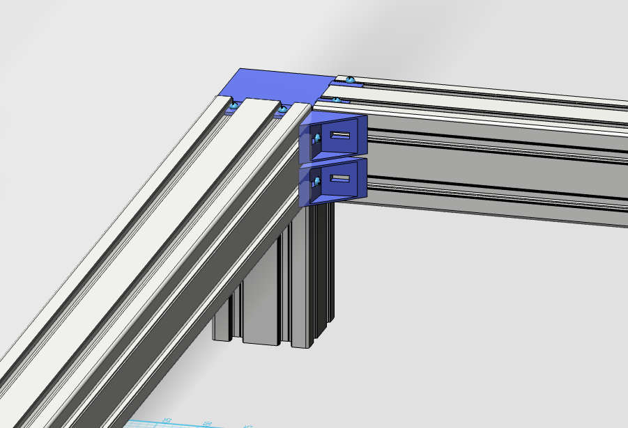

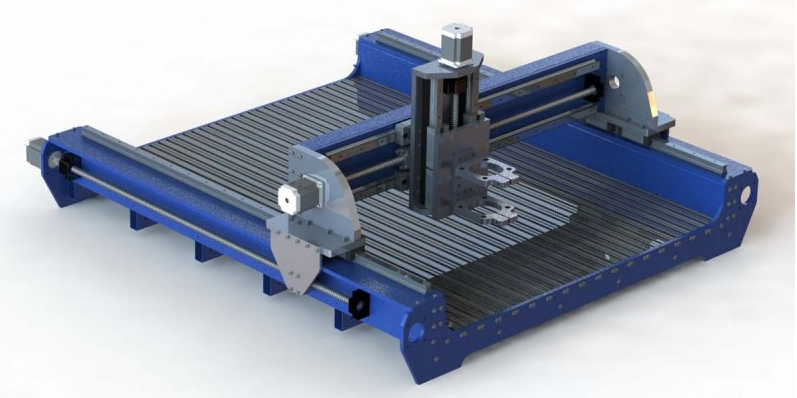

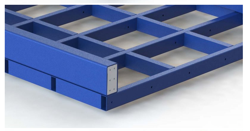

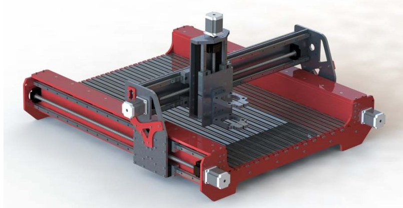

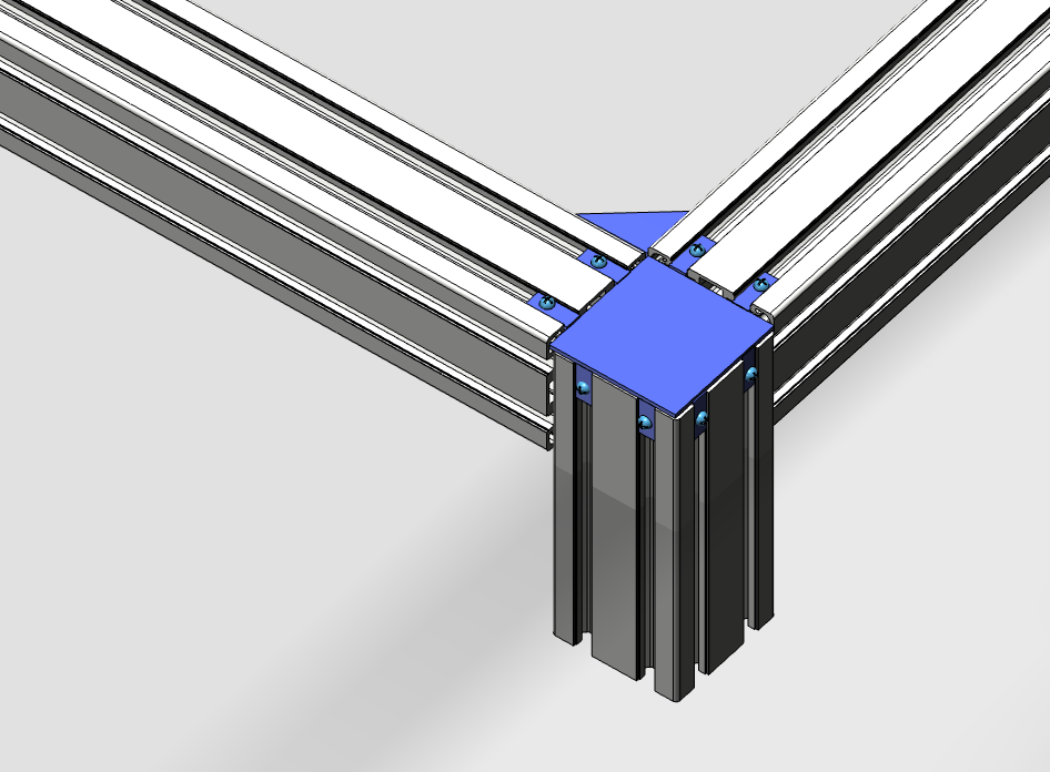

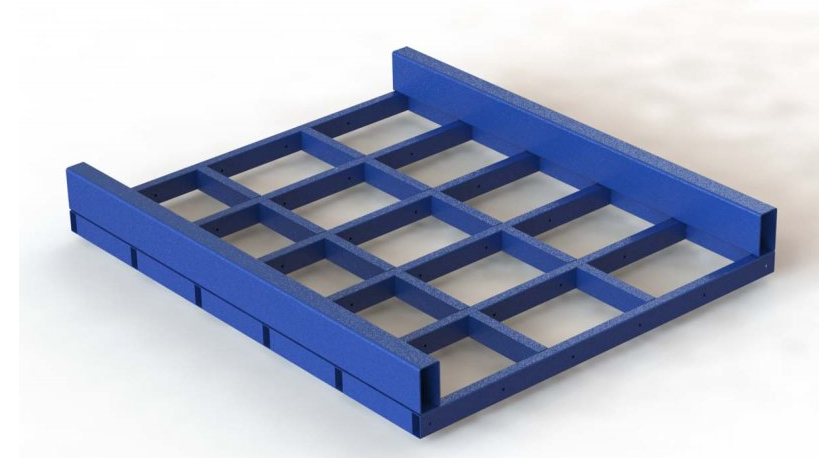

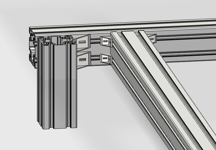

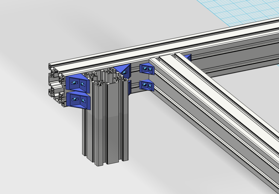

Описание станка, основные характеристики: Станок примерно 1000x1000, за основу будет браться метровый винт швп необработанный. Станок с подвижным порталом. Станок планирую делать из профиля. Максимально самостоятельно (не обращаясь к кому либо для фрезеровки и т.д.) Станок хоббийный, нет необходимости в быстроте. Чем точнее - тем лучше. Профиль скорее всего 60x60 думаю насчет 80x80, но он заметно дороже.
Рабочее поле: Примерно 900x900x20
Обрабатываемые материалы:Алюминий, дерево
Вопросы:Пока разрабатываю каркас самого станка и не могу определиться с типом креплений ножек, а это очень важный момент в моей конструкции потому как к ним планирую крепить цилиндрические направляющие и швп. Хотелось бы узнать ваше мнение, какой вариант будет лучше.
На этих моделях подразумевается не только такой вид крепления, а любой вид трехстороннего крепления крепления профиля.
2016-06-10_12-02-27.png (3247 просмотров) <a class='original' href='./download/file.php?id=82233&mode=view' target=_blank>Загрузить оригинал (62.68 КБ)</a>
2016-06-10_12-01-41.png (3247 просмотров) <a class='original' href='./download/file.php?id=82234&mode=view' target=_blank>Загрузить оригинал (56.89 КБ)</a>
Следующий вариант
2016-06-10_12-00-42.png (3247 просмотров) <a class='original' href='./download/file.php?id=82235&mode=view' target=_blank>Загрузить оригинал (71.6 КБ)</a>
И третий
2016-06-09_21-16-52.png (3247 просмотров) <a class='original' href='./download/file.php?id=82236&mode=view' target=_blank>Загрузить оригинал (44.95 КБ)</a>
Последний раз редактировалось bartik226 10 июн 2016, 13:17, всего редактировалось 2 раза.

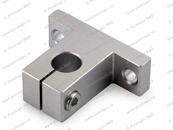

А зачем вам такие короткие ножки?

40см ход по Z на станке с порталом o.O ??? я ничего не перепутал?
Крепить валы на ножки странное занятие, особенно на метровой длине.
Какой диаметр валов? И ещё валы с опорой или без?

Volotner писал(а):А зачем вам такие короткие ножки?

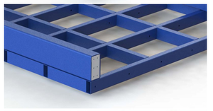

Ножки в моем случае не прости прихоть, а скорее необходимость, потому как к ней придется крепить две детали:
2016-06-10_13-06-14.png (3229 просмотров) <a class='original' href='./download/file.php?id=82239&mode=view' target=_blank>Загрузить оригинал (314.47 КБ)</a>
2016-06-10_13-07-08.png (3229 просмотров) <a class='original' href='./download/file.php?id=82240&mode=view' target=_blank>Загрузить оригинал (263.43 КБ)</a>
Без ножек и переходной пластины сделать этно не получиться, потому как плоскость крепления другая. Установка направляющих планируется над швп - т.е. вертикально.

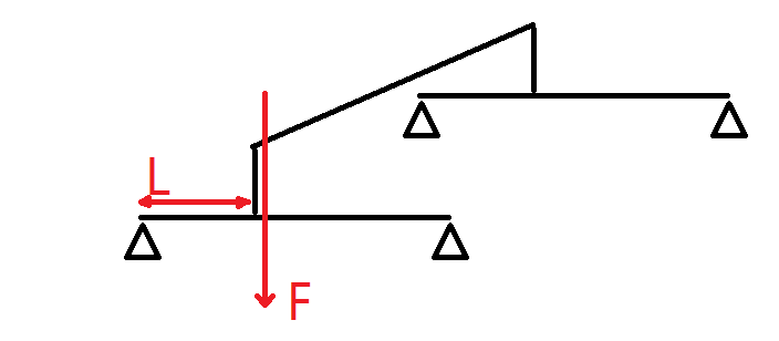

bartik226 писал(а):На оси x будет два вала, на y - 1, на z -1... думаю 16 или 20 будут норм.
Не будет норм.
Во-первых, не вздумайте оставлять по одному валу на ось. Это вообще что-то из области фантастики. Ни одна конструкция (таких размеров и массы) не удержится на одном валу и "винте". Винт так-то вообще за опору нельзя считать.
Во-вторых, посчитайте приблизительную массу портала, и прикиньте возможные нагрузки на валы вдоль рамы (в оригинале это ось Y, как у вас - не знаю. Ось X - Это ось между боковыми стенками портала) При тех размерах, что вы указали, зуб даю, без опор на всей длине вала вы получите ужасный прогиб валов и ни о какой точности уже разговаривать не получится
В-третьих: советую почитать wiki и поковыряться на форуме в поисках схожих проектов а) из профиля б) схожих размеров.
20мм по Z вам будет недостаточно. Подумайте какая длина фрезы, и как вы будете её устанавливать в шпиндель. 50-60мм?
А теперь ещё подумайте о максимальной высоте заготовки. 10-100мм? Добавлю также, что нет смысла закладывать максимальную высоту заготовки больше, чем может "ходить" ось Z.

ОЙ ОЙ, я не правильно выразился, не обладаю достаточным знанием терминологии в этой теме.
Валов везде по два по всем осям, я имел ввиду вал швп, что на оси x их два, а на всех остальных швп по 1-му. Извините что так ввел в заблуждение.
Тем пересмотрел кучу и по профилю и по другим материалам.
По оси z планирую разбираться с ней, в самом конце, для начала с основой хочу разобраться.
Думаете прогиб на метровом вале по x будет большой? если их будет два? я еще рассматривал что винт швп тоже будет в какой-то степени забирать нагрузку (мб ложно) и того получается нагрузка по x идет на два вала 20 - 25-ого диаметра + два швп, разве этого недостаточно для метровой длины? насчет веса, который будет на них приходиться думаю 6кг, не больше (хотя это все очень примерно).
Nonstopich
Сообщения: 959
Репутация: 284
Re: Покритикуйте конструкцию станка
Сообщение Nonstopich »
L на середину, как самый "ужасный случай"
F сложить из половины массы портала (очень грубо, на самом деле, ну да ладно, для "прикинуть") + массы оси Z +
ещё нужно как-то учесть те силы, которые будут возникать когда фреза начнёт буравить материал, вырывая его со стола, но это задача уже не для "прикинуть".
И вы поймёте, что 6кг - это только ваши фантазии.
Я думаю дальше разберётесь :)

На таком расстоянии лучше взять хотя бы цилиндрический рельс 16мм.

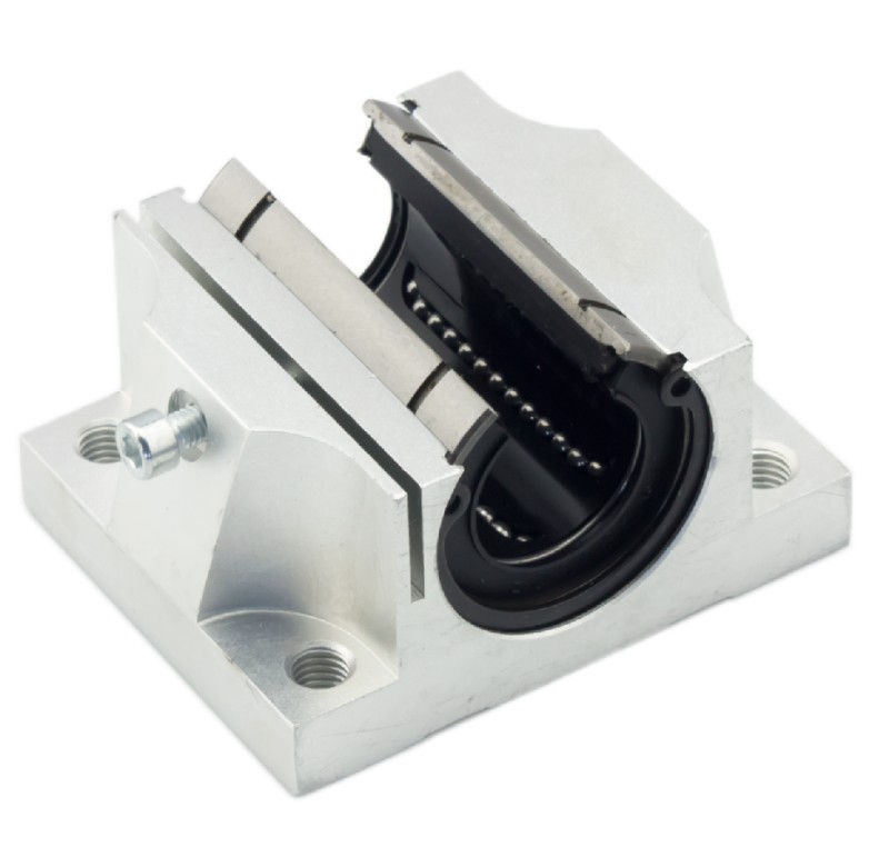

наступив на грабли круглых на опоре. не советую ни валы просто, ни на опоре.
сейчас пока в России лимит на китай не ввели, не намного дороже станут нормальные HIWIN 20го размера.
ну а если уже брать рельсы на опоре то 20го размера и правильные каретки
http://www.cnc-club.ru/forum/download/f ... &mode=view
именно с таким способом "преднатяга".
если сбоку будет просто винт без разреза корпуса, это шило.

добавлю : крулые без опоры прикидывают соотношением диаметра к длинне.
Оптимальным считается соотношение 0,05, а лучше от 0,06 до 0,1.
т.е. 16/0,05=320 мм длинны для 16мм диаметра. это максимум.

Сообщение bartik226 »
Бороздил просторы интернета и наткнулся на такой станок
2016-06-12_17-21-43.png (3016 просмотров) <a class='original' href='./download/file.php?id=82371&mode=view' target=_blank>Загрузить оригинал (449.41 КБ)</a>
По мне так отличное решение, только не по две рельсы на сторону x а по одной
Как вам этот станок? какие узкие места вы видите?
Каркас его такой:
2016-06-12_17-22-15.png (3016 просмотров) <a class='original' href='./download/file.php?id=82372&mode=view' target=_blank>Загрузить оригинал (434.24 КБ)</a>
Единственное непонятно - что за крепление автор использовал вот на этой картинке
2016-06-12_17-22-25.png (3016 просмотров) <a class='original' href='./download/file.php?id=82373&mode=view' target=_blank>Загрузить оригинал (423.38 КБ)</a>
Я имею ввиду заглушку в трубу, кто-нибудь видел похожие? даже если он ее изготовил сам - не очень понятно как она держится в отверстии.
потом автор модернизировал станок до такого:
2016-06-12_17-22-40.png (3016 просмотров) <a class='original' href='./download/file.php?id=82374&mode=view' target=_blank>Загрузить оригинал (441.02 КБ)</a>
В этом варианте мне не нравится расположение рельса, на первом варианте лучше. Но вот вопрос какое расположение каретки и рельса лучше в какой плоскости???
Единственное что мне не нравиться в этой конструкции, что опоры оси x немнеого не такой формы и размеров, таким образом получается что шпиндель будет немного перевешивать конструкцию вперед.

bartik226 писал(а):что за крепление автор использовал вот на этой картинке
думается, что это просто прикидочная картинка с примерной компоновкой - решетка уж слишком странно смотрится.
bartik226 писал(а):не очень понятно как она держится в отверстии.
ежели ж это именно "как оно точно будет в конструкции" - судя по отсутствию креплений между элементами решетки больших труб к ней, там имхо предполагается сварка.
Да, вы правы прикидочная, но нужно ж от чего-то отталкиваться) решетку просто уголками соединить и все.
Возможно вы правы насчет сварки, тогда чуть поменяв конструкцию можно использовамть уголки. (не хочу иметь дело со сваркой)
