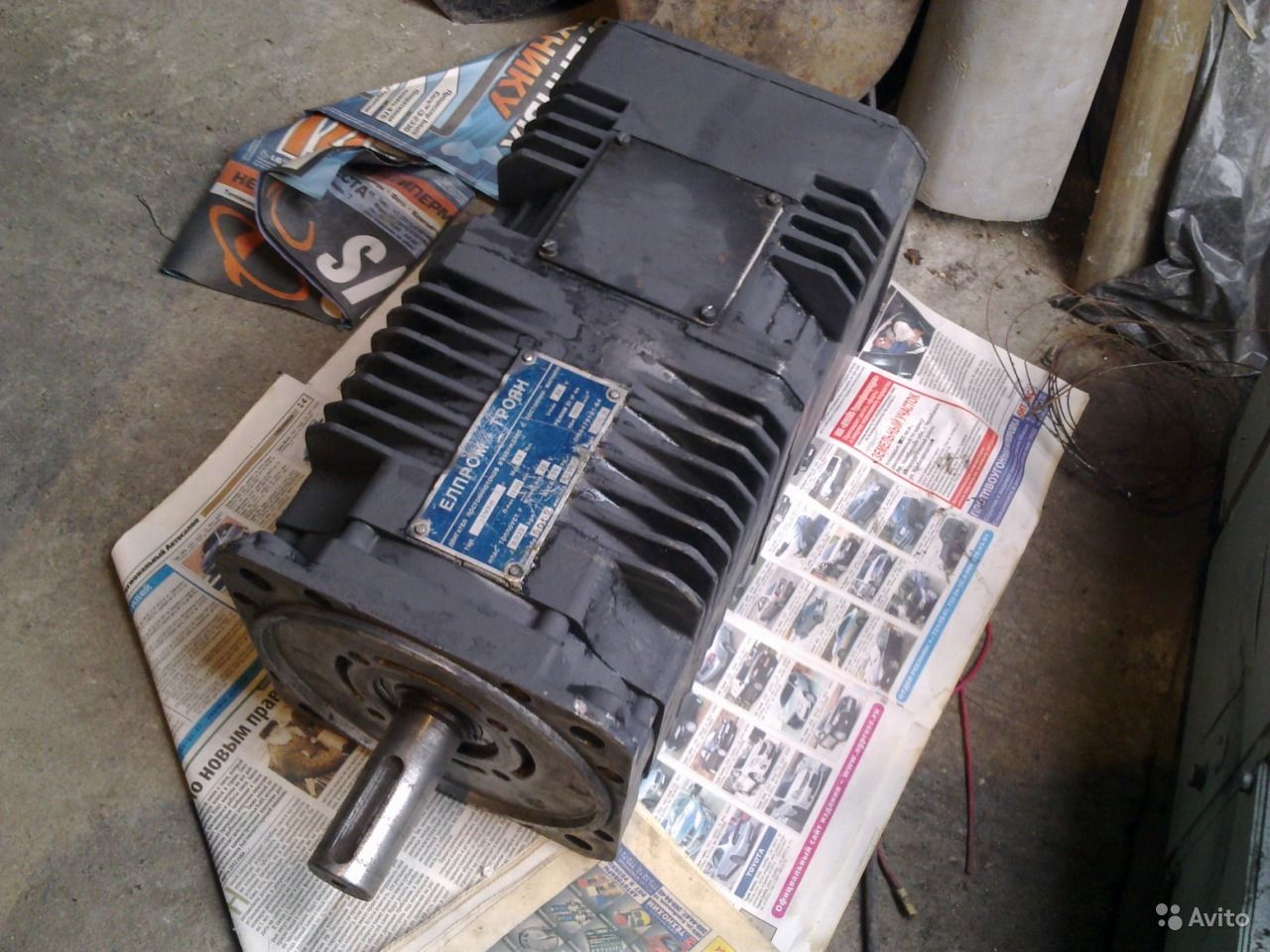

Название товара или услуги: Куплю болгарский коллекторный двигатель постоянного тока 2МТА. Нужен срочно.
Описание товара или услуги: Обязательное условие-живой и работоспособный. Проверяется легко, обычным автомобильным аккумулятором (должен плавно, без рывков крутиться в любом направлении
Параметры: 13Нм, 1500об\мин, 100В
Стоимость (обязательный параметр): 5000р (взято с потолка, ибо не знаю нонешней рыночной стоимости, но цена-параметр обязательный. В общем предлагайте)
Способы оплаты и доставки: Доставка предпочтительна Деловыми линиями, прочие ТК обсуждаемы. Способ оплаты-любой, карта СБ, МИнБ и т. д.
Фото, видео, документация, прочие материалы: Фото с просторов тырнэта:

Когда почистили, стойка начала ругаться на главный привод. Округлил глаза, снял главный привод, тоже почистил. Поставил ГП обратно- чпу стала ругаться на другую ось. Вобщем танцы с бубном привели к мысли о непосредственной проверке двигателей под напряжением. Подали 12В на вход, вольтметр тут-же упал до 6В, провода жутко нагрелись и движок даже не двинулся. И перемотчика найти не реально, похоже.

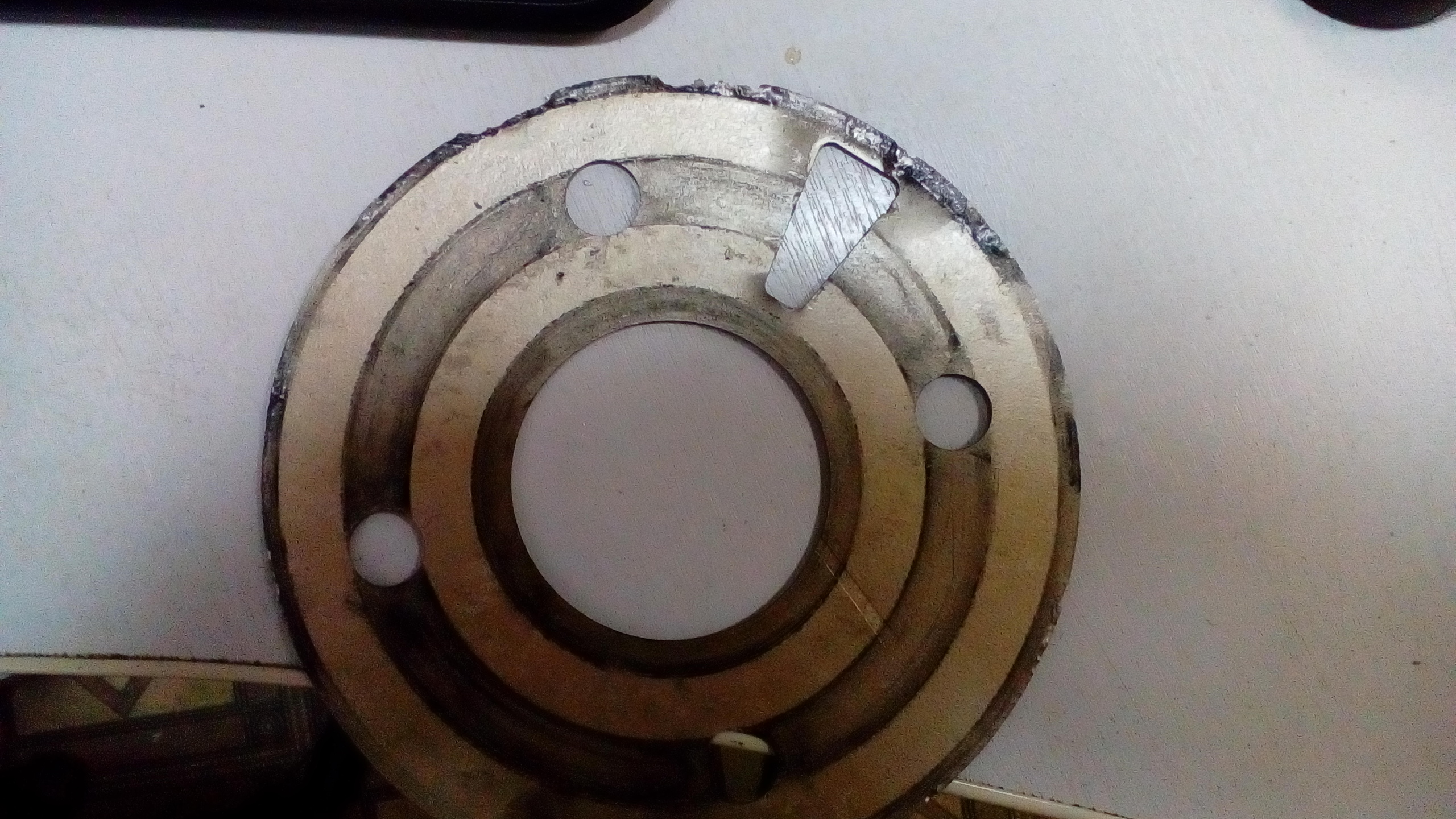

у этих двигов самое слабое место - это прокладка миканитовая под токосъемными кольцами...
сколько показывает мегаомметр на корпус? (отсоеденнный двигатель полностью ,включая тепловой датчик с колец)
промывка колец чаще всего не помагает ,так как графитовая пыльпопадает между чешуйками слюды и не вымывается...только
менять прокладки на две синтофлексовые...

это имеет смысл,если только не поднимается сопротивление на корпус...
такие движки работают даже при 2-5МОм,
но желательно 20МОм и больше,
50 и больше - отлично...
если таки сопротивление на корпус очень низкое,то снимаем задний щит:
откручивается задняя плоская крышка(4 винта)
отгибается стопор гайки тахогенератора(ТГ)
откручивается гайка ТГ
снимается пластмассовая траверса со щетками (2 винта )
далее - ВНИМАНИЕ! - РУКАМИ , пытаясь проворачивать на валу , тянем якорь ТГ
(он без шпонки)
часто он руками не снимается , ни в коем случае не пытаемся поддеть чам то,иначе есть большой
риск вывести ТГ со строя(он намотан очень тонким проводом,и на лобовых защита - тонкий слой лака...
если таки он не идет руками:
вкручиваем две шпильки М5 и через пластинку ,упирая в вал двига ,как съемником ,крутя гайки на шпильке ,
стягиваем ТГ...
дальше "раскалываем " корпус,выкрутив 4 болта шестигранныком...
отсоеденив заднюю часть с токосъемными латунными кольцами мы можем промегрить отдельно статор самого двига и кольца,чтоб определить:
где у нас место утечки на корпус... ;)

Спасибо, ребят, за наводку. Снял токосъёмные кольца и увидел какашку , действительно пробило слюду:
P_20160608_140113[1].jpg (16388 просмотров) <a class='original' href='./download/file.php?id=82099&mode=view' target=_blank>Загрузить оригинал (1.34 МБ)</a>
Поэтому следующий вопрос, если сделаю замену со стеклотекстолита 0,8мм прокатит? Или что то другое искать нужно ?

прокатит...
посадить на лак...
запечь...
(это если "по хозяйски")
просто отверстия нужно будет сделать очень точно(в мягком материале,синтафлекс например)
небольшое смещение простительно...

Лак между корпусом и прокладкой? Или ещё между прокладкой и кольцами? Запечь как? какие параметры? Печка есть с автоматикой только до 250 градусов
