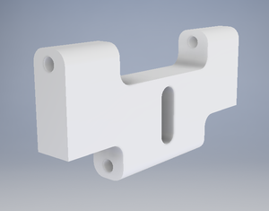

мне, к сожалению, не лопатки турбин сверлить.. надо делать отверстия для штифтов в траках для гусениц для детского конструктора. траки как звенья на металлических часовых браслетах.
цена этой штуки "пол копейки", по кр мере должна быть. так что тут сверло за 8000 не прокатит :)
