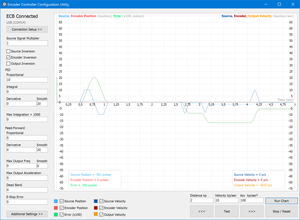

Программа настройки:
2017-04-12_23-47-56.png (35968 просмотров) <a class='original' href='./download/file.php?id=108838&mode=view' target=_blank>Загрузить оригинал (71.99 КБ)</a>
2017-06-09_18-30-54.png (32706 просмотров) <a class='original' href='./download/file.php?id=159093&mode=view' target=_blank>Загрузить оригинал (96.66 КБ)</a>
