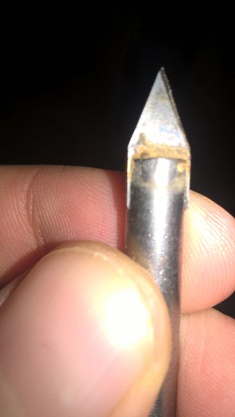

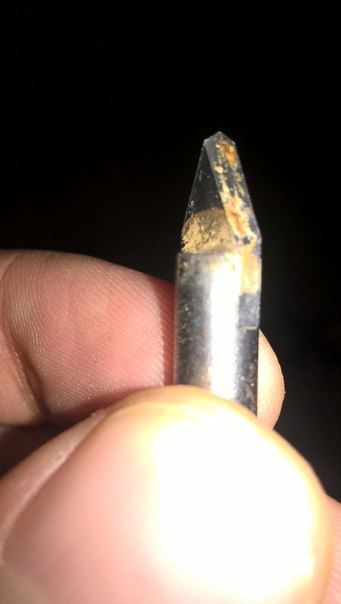

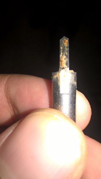

Как добавить такую фрезу в инструменты?

Сообщение raddd »
в куда? artcam? solidcam? или в чпу?

raddd писал(а):в куда? artcam? solidcam? или в чпу?
В арткам

Re: По фрезе
Сообщение Din »
Та что на последнем фото в арткаме обзывается "коническая плоская".

Re: По фрезе
Сообщение KOOL »
Гланове углы подобрать . и кончик правильный вписать .

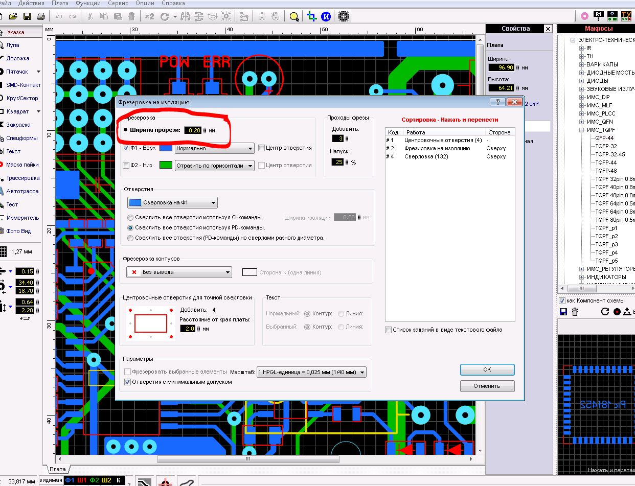

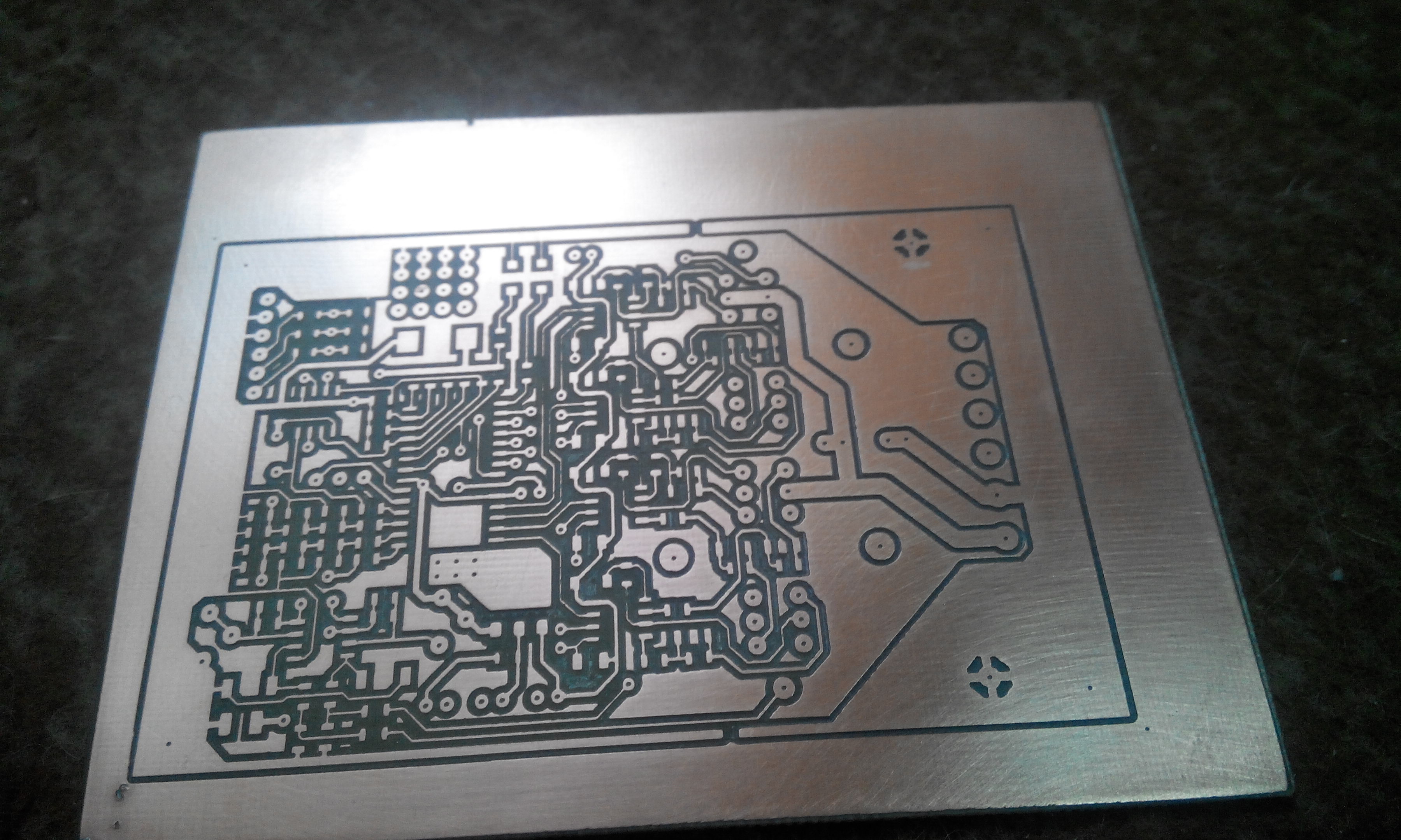

И я спрошу про фрезу! :D
Какой фрезой резать печатные платы? Попробовал коническим гравёром 15гр/0,1 мм......
Что то не айс :oops:

Re: По фрезе
Сообщение arkhnchul »
да вполне норм. Поиграть с программой/режимами, коррекцию высоты прикрутить.

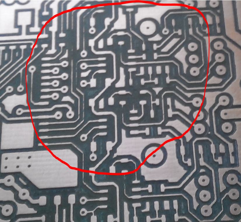

Re: По фрезе
Сообщение Bistar »
Коррекция прикручена!
Предварительно настраивал на карандаше, прорисовка идеальна!!! А вот с фрезой... рваные края на меди и потеря мелких деталей. Такой эффект при перетравке химией, у меня получилась перефрезеровка :D

exe
Сообщения: 419
Репутация: 105
Настоящее имя: -
Re: По фрезе
Сообщение exe »
Bistar писал(а):, у меня получилась перефрезеровка
физический размер гравера не соответствует тому, что вы забили в арткам, корректируйте

Re: По фрезе
Сообщение Bistar »
Да, с гравёром вышла ошибочка, 0,1 это ведь радиус, значит рез надо ставить в 0,2!!! Теперь мелкие детали на месте! А вот рваные края остались....
Возможно из за фрезы.
Кто ни будь ведь пользует этот метод, посоветуйте фрезы для гравировки ПП.

Re: По фрезе
Сообщение exe »
Bistar писал(а):Да, с гравёром вышла ошибочка, 0,1 это ведь радиус, значит рез надо ставить в 0,2!!! Теперь мелкие детали на месте! А вот рваные края остались....
заглубление у вас сколько стоит? часто причиной мохры является слишком глубокое заглубление.
