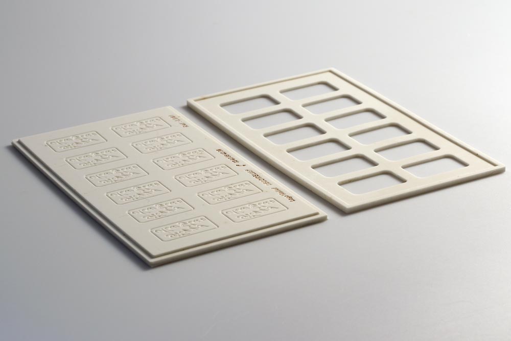

Здравствуйте!
Необходимы матрицы для изготовления вот таких резинок (по ссылке можно загрузить в высоком разрешении)

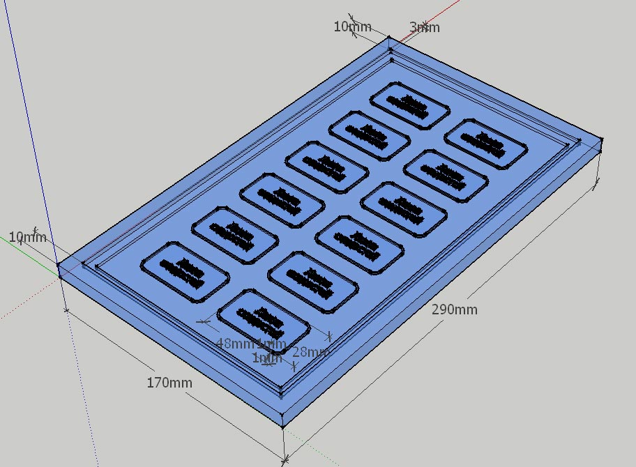

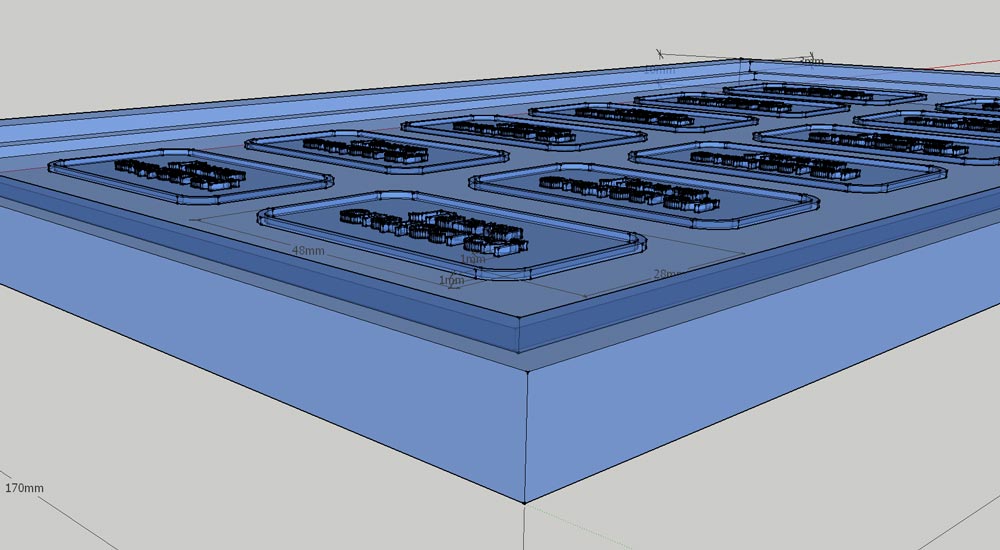

Эскиз матрицы (SketchUp файл по ссылке)
2016-05-31_19-45-57.jpg (14596 просмотров) <a class='original' href='./download/file.php?id=81653&mode=view' target=_blank>Загрузить оригинал (99.63 КБ)</a>
2016-05-31_19-47-26.jpg (14596 просмотров) <a class='original' href='./download/file.php?id=81652&mode=view' target=_blank>Загрузить оригинал (72.14 КБ)</a>
https://yadi.sk/d/SfOIX4dIsBAWi
Какой технологией проще изготавливать подобные вещи? Я не специалист, но мне кажется, что это фрезеровка и покрытие лаком для выравнивания следов фрезы.
Сколько примерно стоит подобная работа и кто может это изготовить? Лаком могу и сам потом покрыть.
Из какого материала лучше это делать (может быть есть материал который легко полируется)? В принципе сгодится и плотный пластилин (если это существенно дешевле), я впоследствии могу сам изготовить форму и скопировать в пластике.
Мы работаем с шоколадом и заинтересованы найти изготовителя для регулярных заказов подобных вещей. Желательно в южной части Московской области. Фирма у нас крошечная, заказов много не будет, но по несколько штук в месяц точно потребуется. Если направление пойдет, то возможно и сильно больше.

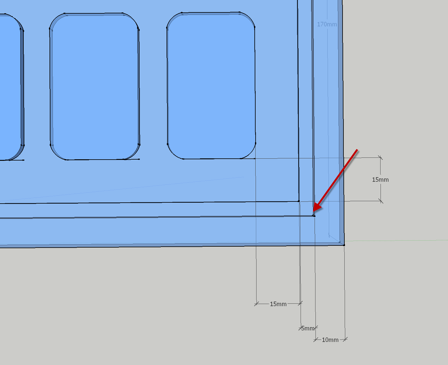

Тогда понятно . А если фторопласт ? И такой момент угол 90 градусов нельзя сделать так как фреза имеет радиус , если фрезой 2мм минимум то 1мм загругление . на фото стрелкой указано место скруглеия
