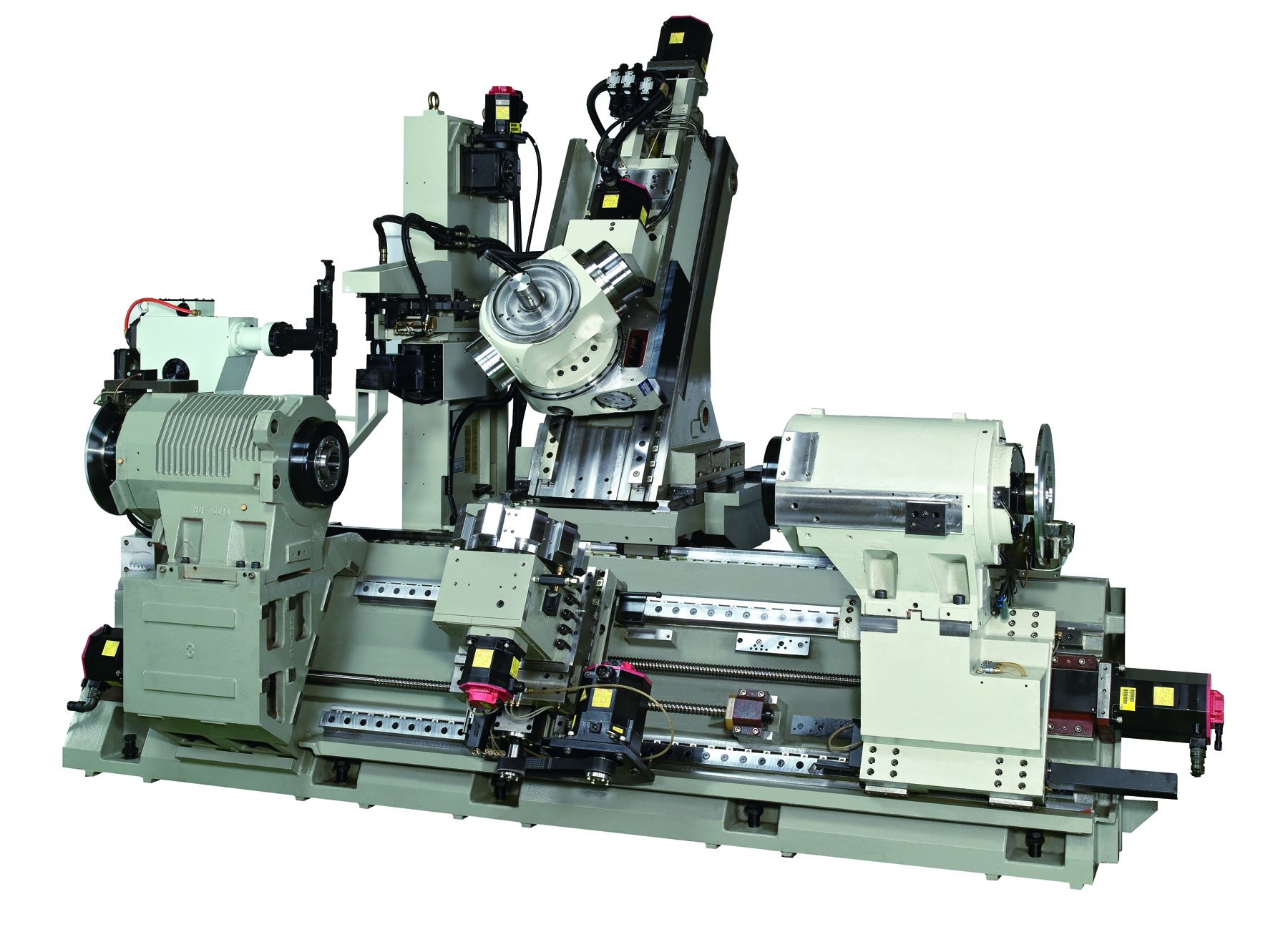

Доброго времени суток, уважаемые.
Очень интересны станки данного типа
fullsize.jpg (2319 просмотров) <a class='original' href='./download/file.php?id=81419&mode=view' target=_blank>Загрузить оригинал (316.9 КБ)</a>
Не ради праздного интереса волнует следующий вопрос: каким образом или с помощью какой системы происходит измерение и последующая корректировка инструмента. То есть радиус,длинна, режущая кромка, поломка инструмента. В инете куча роликов как сие чудо-машина работает, но с помощью каких систем не понятно. Насколько удалось выяснить у этих станков бесконтактная система измерения.Лазер или что-то другое? Буду признателен любой информации.

Карабас, Есть у Renishaw такие лазерные системы, которыми можно вымерять всё, что угодно.
Re: Система измерения и корректировки инструмента.
На токарных обычно рука выдвигается. По касанию измеряется и длина и размеры инструмента.
https://www.youtube.com/watch?v=s4xEo5GcXHk
На фрезерные ставят и лазерные системы
https://www.youtube.com/watch?v=H6T7vnRP0TM
Есть лазерные приборы и для обнаружения поломки инструмента.
