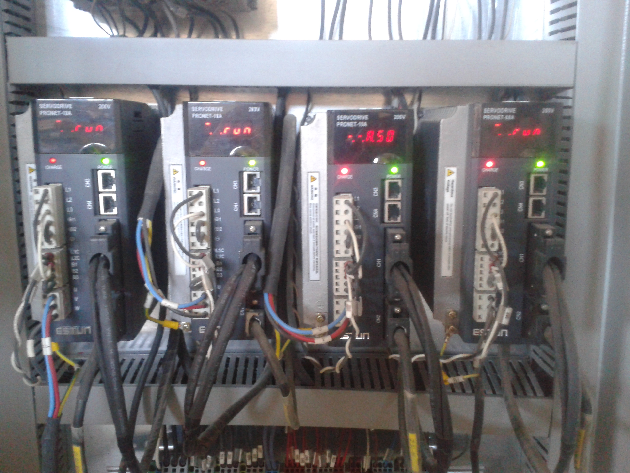

Здравствуйте уважаемые форумчаны возникли проблемы с станком. Вдруг утром чпу перестал делат реферанс.
X Y Z оси работают норме. Вот четвертый ос не работает.
20160526_092802.jpg (3088 просмотров) <a class='original' href='./download/file.php?id=81024&mode=view' target=_blank>Загрузить оригинал (1.51 МБ)</a>

Извините ошибка идет по номерам. Ошибка 1194. В инструкции fagor 8055 пишет :1191-1199 ‘Различие ошибок рассогласования подчиненной оси * слишком большое’
ЭФФЕКТ Остановлено движение осей и шпинделя, отменены все сигналы готовности и
отключены все аналоговые выходы ЧПУ. При обнаружении из позиционной
петли, открывается позиционная петля и устанавливается маркер LOPEN в ·1·.
В выполнении, прерывается выполнение программы обработки ЧПУ в ее
канале.
Кроме этого, активизируется внешний аварийный выход.
ПРИЧИНА Ось “n”, электронно объединенна с другой, или подчиненна Портальной оси, и
различие между ошибками рассогласования оси “n” и той, с которой она
соединена, больше чем значение, установленное параметром станка для оси
“n” MAXCOUPE (P45)

Сервоприводы x y z работают нормально. U Сервоприводе ошибка R50.(марка привода pronet-10a)
Re: помогите пожалуйста! fagor 8055i M
Ищите еще и на привод документацию и расшифровывайте ошибку...

http://www.fagorautomation.ru/manuals/man_8055m_err.pdf
Вот здесь всё. Ну или почти всё.
