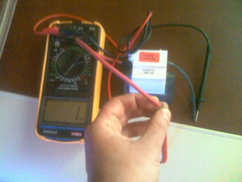

Добрый день !
Заказ китайский трансформатор на замену сгоревшего .
После получения , начал прозванивать , а там все по нулям . Брак ?

Низковольтная должна звониться, по высокому не скажу. Не звонится ни на исправном, ни на сгоревшем. Поставить и проверить?
Re: Прозвон трансформатора
Нет у меня лазера, но вполне вероятно, что транс диодно-каскадный, может и не звонится.
А низковольтные обмотки должны. Верный совет - воткнуть и проверить...

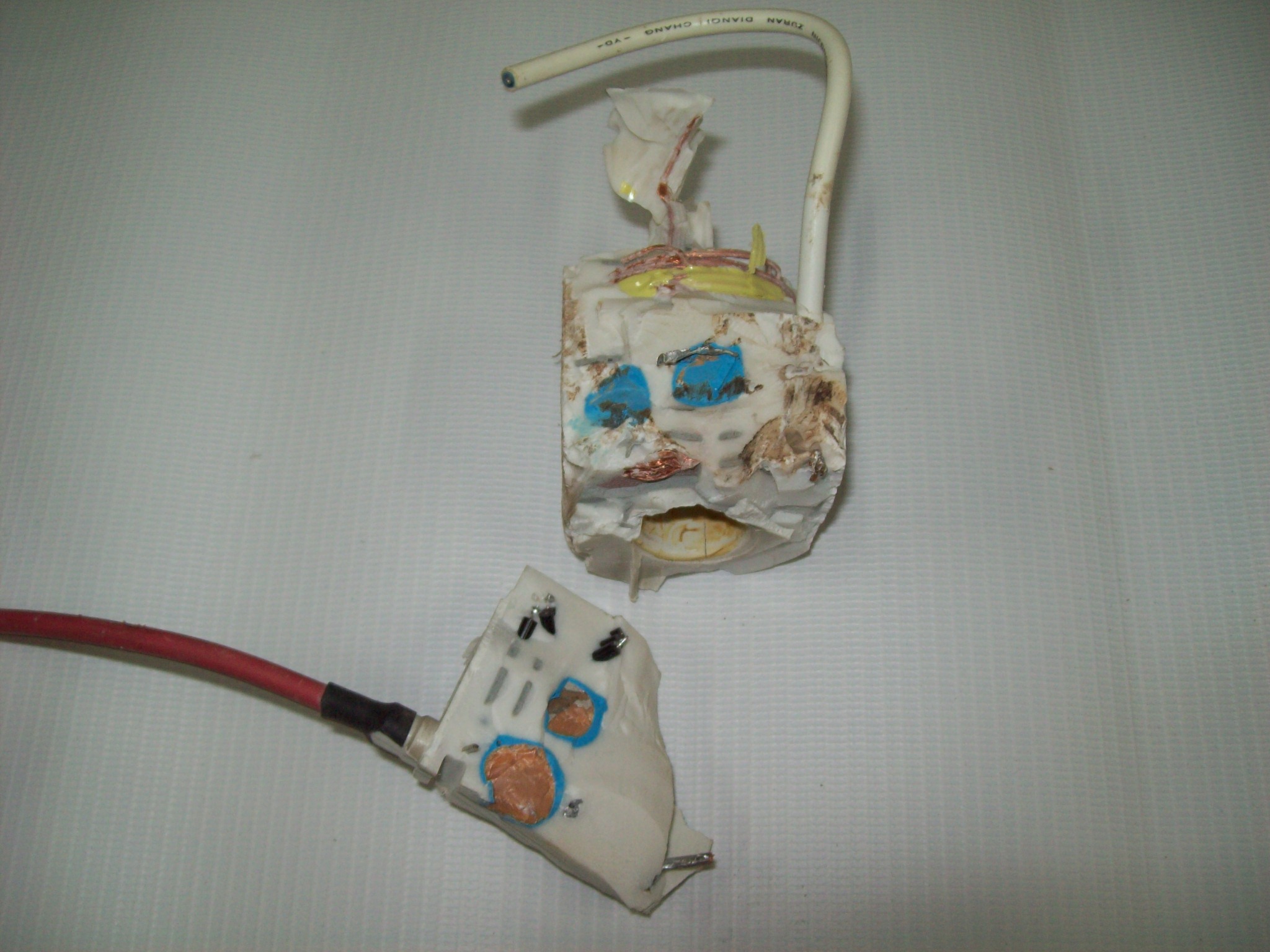

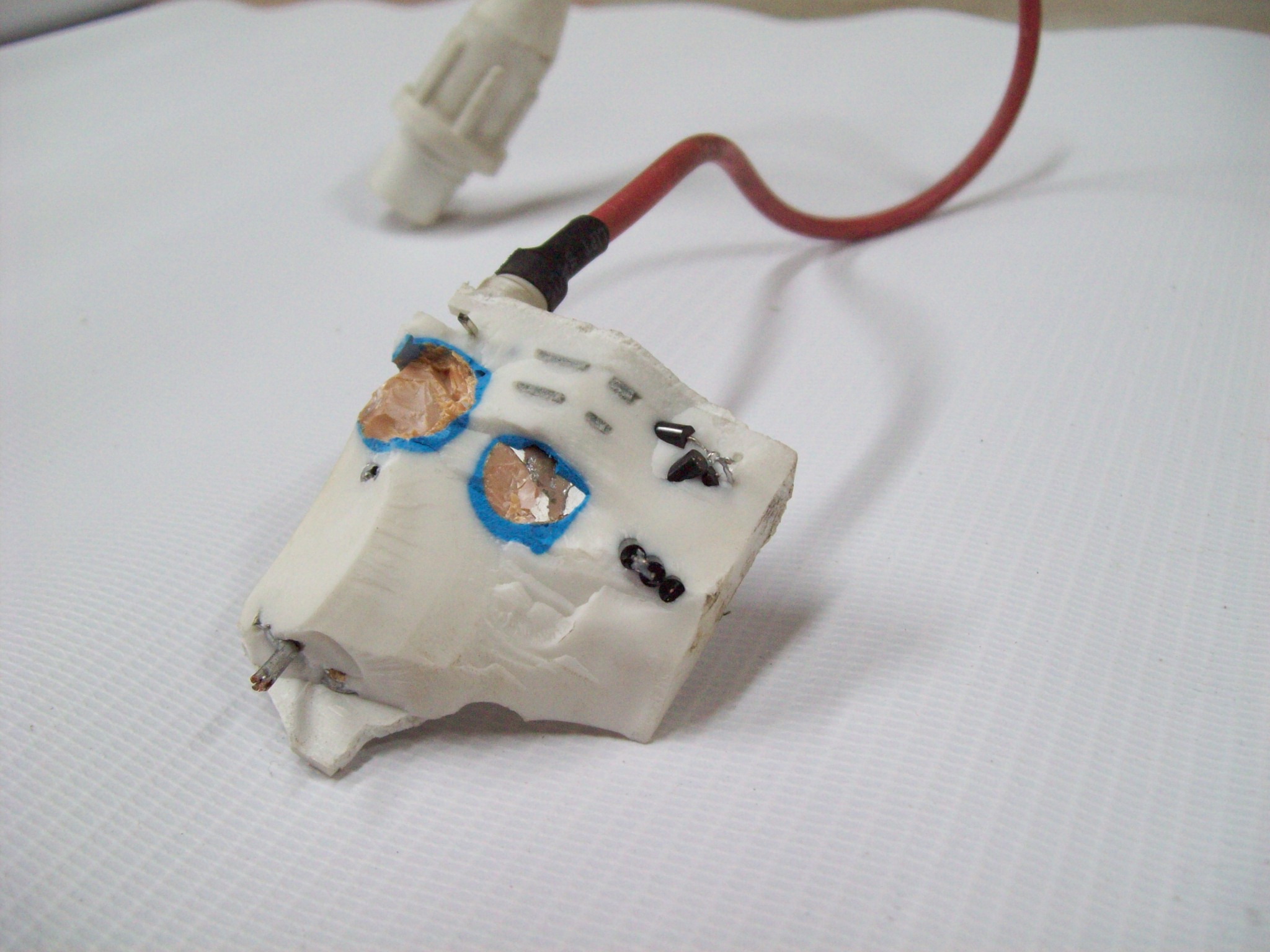

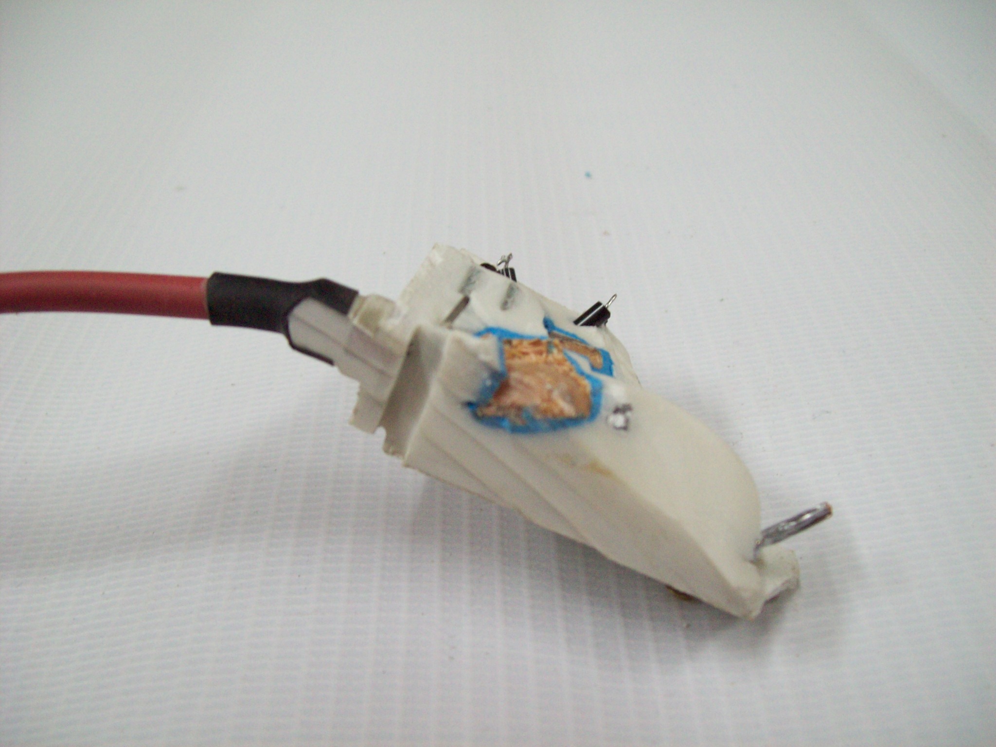

По многочисленным просьбам, произвели разрушающую (к сожалению) разборку. Компаунд пила не берет: искры как от металла, пришлось применить шанцевый инструмент. И тот - с трудом, но осилил изделие.
Налицо - это все таки
N1X писал(а):транс диодно-каскадный
в чем сомнений и не было. Звониться он, наверное не будет, непростые диодики, так что пробой/обрыв не диагностируется омметром...
Есть подозрение, что синие и коричневые круги с прослойкой и есть диодно-каскадная часть, отводы от ВВ катушки (цилиндрики черного цвета) как бы намекают на это.
К сожалению, диоды разрушаются вместе с компаундом, сравнить к-во обмоток с к-вом диодов нет возможности, да и, думается не нужно.
На ВВ обмотке лаковая изоляция визуально не впечатлила, мб это и есть причина межвитковых замыканий? Хотя на низковольтной обмотке какая-то дополнительная изоляция просматривается.
Прошу прощения за трансформаторнораздирающую (уф...) картину, но по другому никак не смог... Фото разделки на торцовочной пиле не прилагаю, т.к. не советую, и сам больше не буду.
Синее это конденсаторы. Может быть что это просто трансформатор + умножитель в одном флаконе... Но прозвонить точно не выйдет :)

Спасибо за ответы , трансформатор оказался рабочий :) Ну и отдельное спасибо dima7411 , у меня не хватило терпения разобрать предыдущий сломанный .
