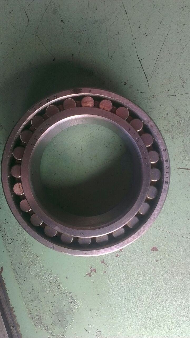

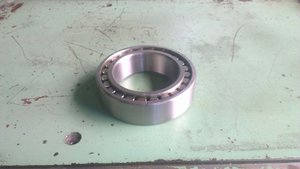

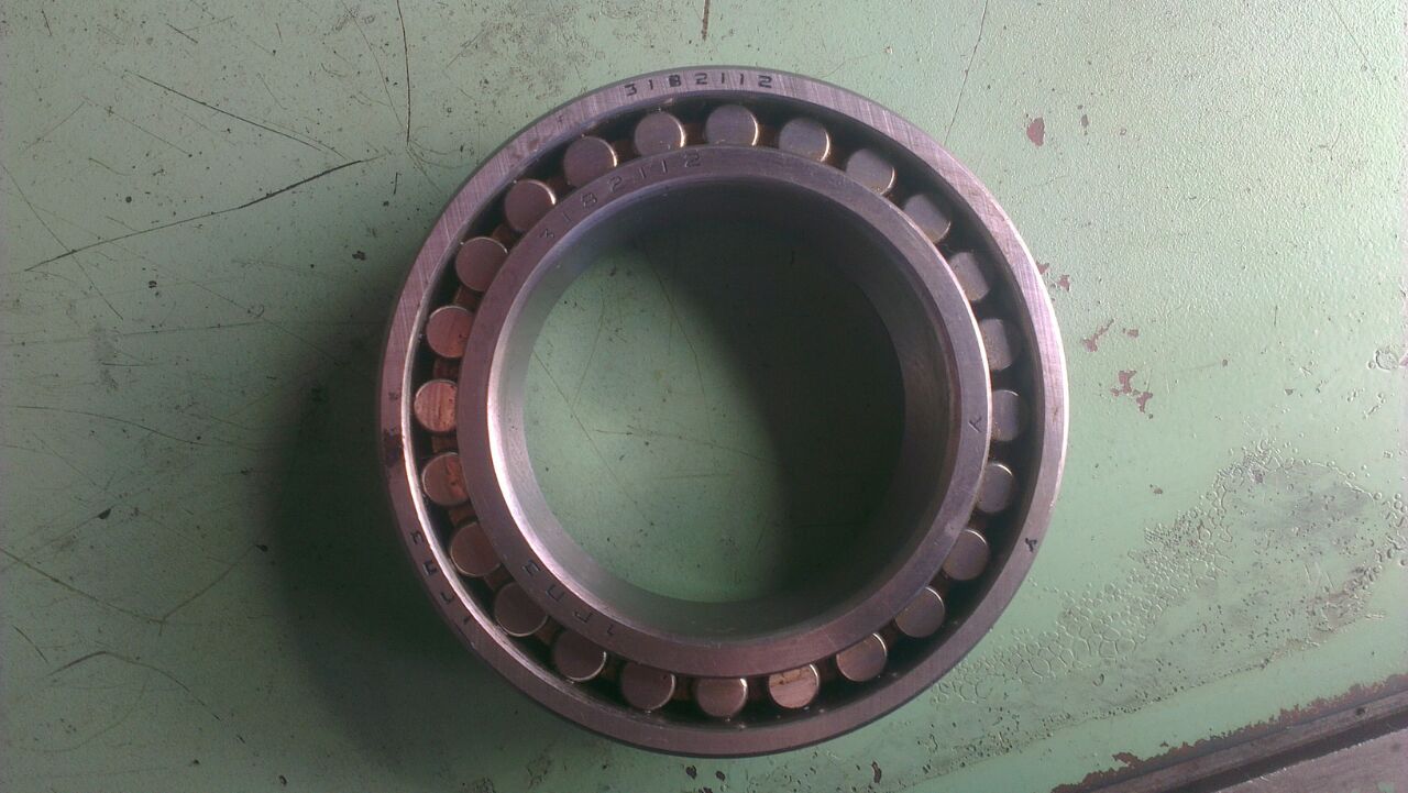

Всем доброго,
Собственно вот почему возник вопрос - Re: Восстановление токарного ИЖ 250ИТВМ.01 #28.
Поиски подшипников пока ни к чему не привели, но вот эмоций я получил уже целую кучу :cheesy:
Итак, прочитав ГОСТы и вооружившись теорией пошёл я подшипники искать. После первой же попытки возникло такое ощущение, что ГОСТы были писАны идиотами для дураков, а себя я могу смело отнести и к тем и другим :hehehe:. Ни продаваны, ни ремонтники по ходу ни про ГОСТы, ни про то, что в случае хранения прецизионных подшипников на пыльной полке без какой-либо упаковки лишает их девственности всякой прецизионости, вобще не слышали.
Вчера нашел подшипник, двухрядный роликовый, 3-го класса точности :
pic1.jpg (4730 просмотров) <a class='original' href='./download/file.php?id=80503&mode=view' target=_blank>Загрузить оригинал (130.4 КБ)</a>
pic2.jpg (4730 просмотров) <a class='original' href='./download/file.php?id=80504&mode=view' target=_blank>Загрузить оригинал (135.34 КБ)</a>
pic3.jpg (4730 просмотров) <a class='original' href='./download/file.php?id=80505&mode=view' target=_blank>Загрузить оригинал (88.95 КБ)</a>
По уверению продавца самого правильного хранения (как видно по фото в небольшом количестве солидола.. хотя должна быть консерва, завернуто в бумагу и запаяно в полиэтиленовый пакет). Раковин ведь нет, чего тебе ещё надо? :hehehe: Некоторые ещё показывают как он крутится :hehehe:
Ну вот скажите мне, может ли это подшипник в таком состоянии и при таком хранении считаться подшипником 3-го класса? :thinking: Мож у меня и вправду какие-то неверные представления и нереальные требования? :thinking:
Дмитро
Сообщения: 857
Репутация: 1139
Откуда: Киев
Re: Прецизионные подшипники
Сообщение Дмитро »
tzar писал(а):в таком состоянии и при таком хранении
Не думаю :)
Как минимум замотанный в промасленную бумагу и внутренняя обойма с роликами отдельно от наружной.

tzar писал(а):Вчера нашел подшипник, двухрядный роликовый, 3-го класса точности :
По уверению продавца самого правильного хранения (как видно по фото в небольшом количестве солидола.. хотя должна быть консерва, завернуто в бумагу и запаяно в полиэтиленовый пакет). Раковин ведь нет, чего тебе ещё надо? Некоторые ещё показывают как он крутится. Ну вот скажите мне, может ли это подшипник в таком состоянии и при таком хранении считаться подшипником 3-го класса? Мож у меня и вправду какие-то неверные представления и нереальные требования?
меня во всем вот этом прежде всего интересует один единственный момент - а ОТКУДА они вообще взяли ТРЕТИЙ класс ???? я может че то не догоняю, но в отечестве нашем третьего класса никогда небыло :) был второй и четвертый.. а тут видимо "что-то пошло не так"... :) может правда ни в тот ни в другой не вписался по допускм вот и поставили третий :) или это так пятый написан ? пятый - да, есть...
отечественные же что второй что четвертый ВСЕГДА поставлялись завернутые в промасленную бумагу и либо полиэтиленовый запаяный пакет (из поздних), либо в картонной коробке. если нада - могу сфоткать оригиналы. Сам как владелец ИЖа года три назад был озадачен поиском..
ну и насчет "вах - глады как крутитза"... вообще подшипники второго класса даже крутить после промывки нельзя. и моют их не бензином, а бензино-маслянной смесью. чтобы подшипник не оставался без смазки. ибо один такой "гяды" запросто переводит подшипник из 2-го в 4-ый класс :)
tzar писал(а): Раковин ведь нет, чего тебе ещё надо? Некоторые ещё показывают как он крутится
Продаванам, лижбы продать. В следующий раз придешь они тебе ржавый подшип в бамажку маслянную обвернут и скажут - он же новый :)

Hanter писал(а):меня во всем вот этом прежде всего интересует один единственный момент - а ОТКУДА они вообще взяли ТРЕТИЙ класс ????
Мда... это я затупил... Сейчас фотку получше рассмотрел (этот подшипник вживую я вообще не видел), там 4 цифры написано было. 3 из них от времени исчезли, отсалась только первая - "3". На телефоне казалось, что 3 написано прям рядом с номером подшипника. Вот и сделал выводы что он третьего класса :). Походу это вообще безклассовый подшипник.
