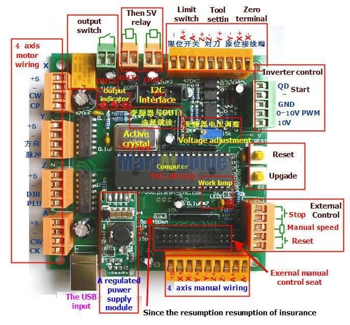

Здравствуйте!
А вот это чудо под Mach3 через USB никто не юзал?
USB.jpg (8037 просмотров) <a class='original' href='./download/file.php?id=91093&mode=view' target=_blank>Загрузить оригинал (155.22 КБ)</a>
https://ru.aliexpress.com/item/mach3-4- ... 2bfaea7a85
К нему https://ru.aliexpress.com/store/product ... 86347.html Отлично работают с Nemo17, проверил 5 штук!
Очень даже бюджетно получается... :D

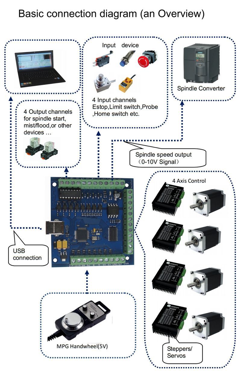

Вот еще интересный (недорогой) вариант...
3.jpg (7992 просмотра) <a class='original' href='./download/file.php?id=91399&mode=view' target=_blank>Загрузить оригинал (149.96 КБ)</a>
https://ru.aliexpress.com/store/product ... 39573.html
Неужели никто не пробовал?

Сообщение drey82 »
РОМ 327 последня плата под мач не идет, это планет-цнц мк1, для хобби пойдет, но на нее нужен ключ, как и на мач)))

drey82 писал(а):РОМ 327 последня плата под мач не идет, это планет-цнц мк1, для хобби пойдет, но на нее нужен ключ, как и на мач)))
Спасибо за уточнение! А вот первая, судя по отзыву с али: "получил платку, упаковано очень хорошо, в коробке. в комплекте сама плата, сделано хорошо и качественно, диск с програмным обеспечением, со всей документацией, и инструкции по установке и настройке, программа мач3 с лицензией, , и 1,8 метровый не тонкий кабель дла подключения к компьютеру, доставкв 18 дней, это рекорд, в целом доволен советую" то что надо?
