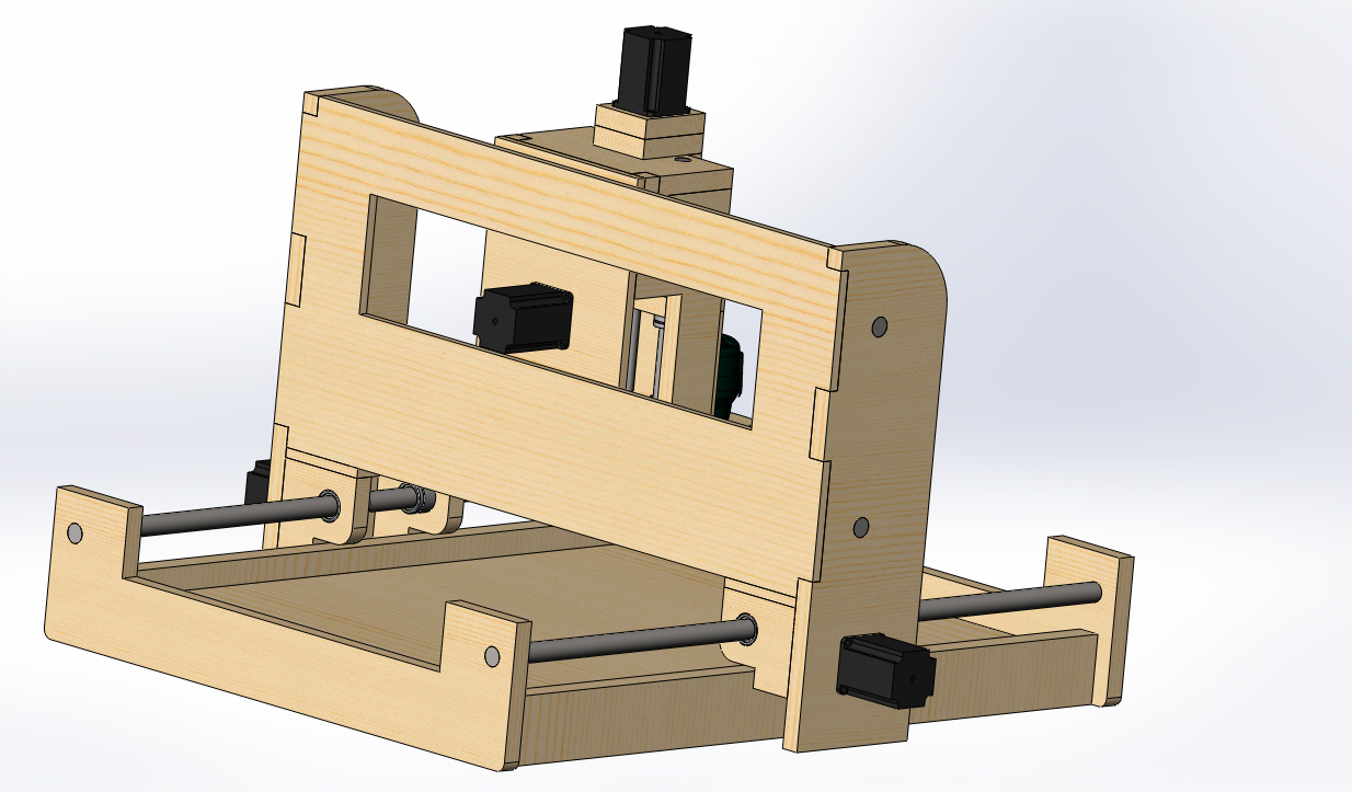

Всем привет! Хочу узнать мнение специалистов по конструкции данного станка. Предназначен для обработки(гравировки) древесных материалов, пластика. По 2-ум осям предполагаю ременную передачу, на оси Z трап. винт-гайка. Да я понимаю что такой тип передачи не лучший, но все же это весьма бюджетно ;), хотя я видел на некоторых заводских станках такое рещение, думаю что это работает. Направляющие шток 20-ый (X,Y) 16-ый(Z).
Пока что без визуализации ремня) (3228 просмотров) <a class='original' href='./download/file.php?id=80387&mode=view' target=_blank>Загрузить оригинал (337.69 КБ)</a>

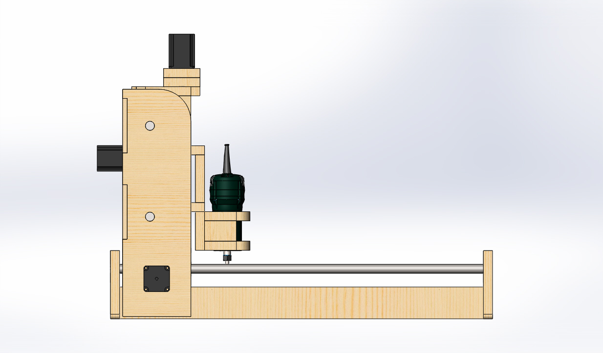

2.JPG (3228 просмотров) <a class='original' href='./download/file.php?id=80388&mode=view' target=_blank>Загрузить оригинал (177.91 КБ)</a>

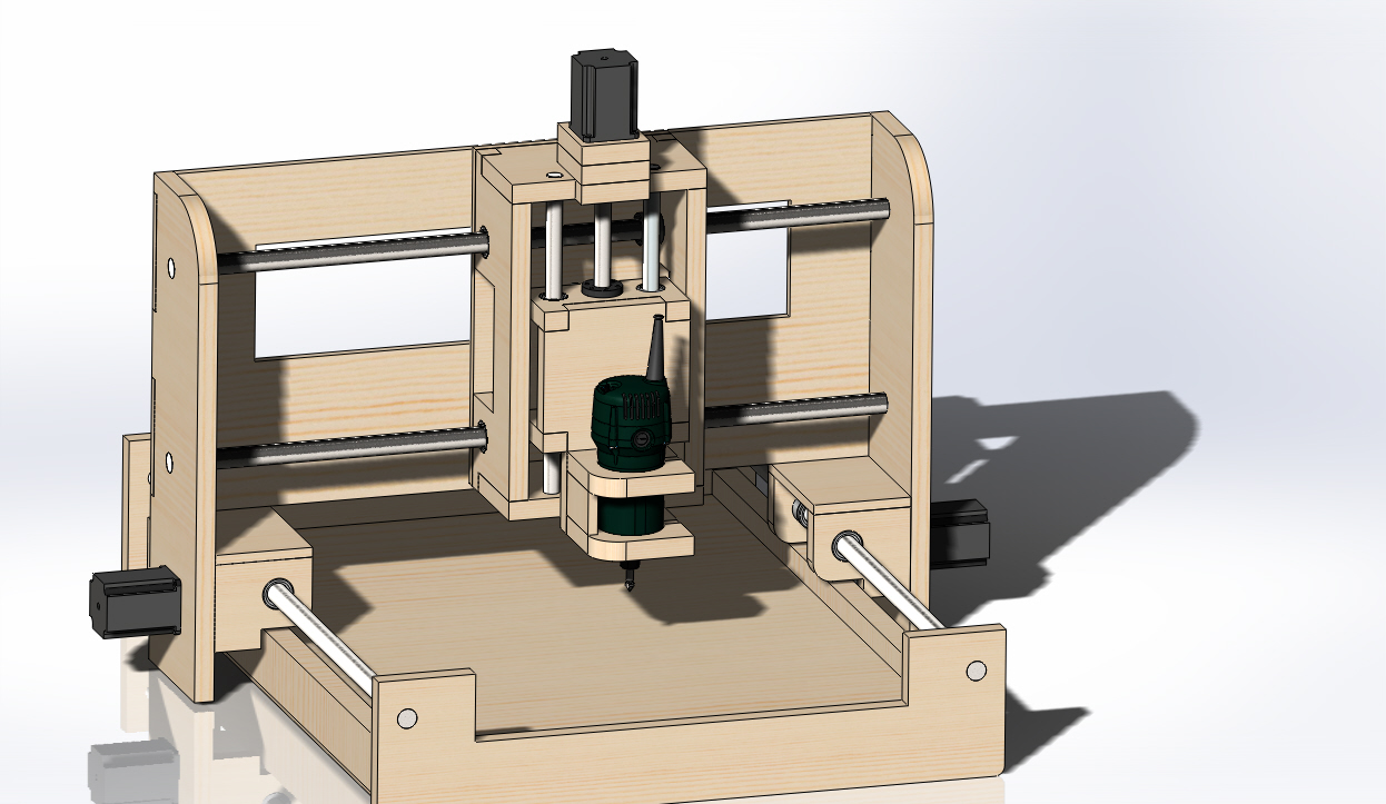

Вот так думаю что не правильно, как исправить посоветуйте. (3228 просмотров) <a class='original' href='./download/file.php?id=80389&mode=view' target=_blank>Загрузить оригинал (179.38 КБ)</a>

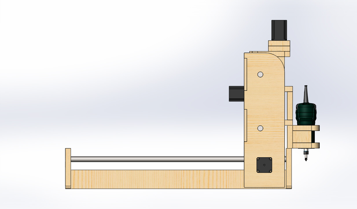

Вид сзади (3228 просмотров) <a class='original' href='./download/file.php?id=80390&mode=view' target=_blank>Загрузить оригинал (398.13 КБ)</a>
Вид сзади

Так тут пока сильно комментировать нечего. Выложи картинки с расположением всех сопрягаемых элементов. Там как правило вся соль . Портальные станки в большенстве похожи друг на друга если с них убрать весь обвес.Отличаются материалами и жесткостью. А как начинаешь крепить датчики ,кабельканалы,редукторы к движкам,швп или как в твоем случае ремень. Тут и всплывает куча нюансов. Защиты от пыли не планируется ? совсем ?

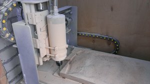

Вот состояние моего станочка после 18часов вырезания иконки:
IMAG3321.jpg (3209 просмотров) <a class='original' href='./download/file.php?id=80392&mode=view' target=_blank>Загрузить оригинал (1.68 МБ)</a>
После я понял ,что сварганил фигню. Шпиндель без водяного охлаждения забивается (его вентилятор) и перегревается. Очень советую озаботься о защите еще на стадии проектирования.
П.С. фотка не затронула состояние направляющих по оси X а там самая пичалька была. Уж поверь.

Верно. Или комментарии к чему ты ждешь ? К тому, что строишь станок с одним порталом и он с верху ? Ну тогда да, у тебя нарисовано "класическая" стандартная схема. Если честно интересны какраз инженерные решения по сопряжению узлов. Где расположены,как соединяются,какую форму имеют эти детали,насколько удобно повторить не имея по рукой завода с парком станков, насколько они надежны при работе,насколько дешевы в исполнении,насколько оправдано именно такое решение... и т.д. Рассматривая станки с такой позиции часто находишь интересные идеи для собственных задумок.

Хотел услышать комментарии по поводу толщины материалов, размера станка ( максимально что можно сделать с такой механикой), ну и вообще по самой конструкции в целом на этом этапе

Еще мне не нравится как получилось с перемещением портала по оси X, около 100 мм бесполезного хода. 2,3 картинки.

На валах будет пружинить. Возьми вал, подвесь за два конца и в середине подвесь груз около 10 кг да подергай его вверх-вниз.
А по поводу пустого хода - продляй стол или сдвинь его по зоне прохода шпинделя, оставляя направляющие на месте.
Но на валы не расчитывай - фигня.
