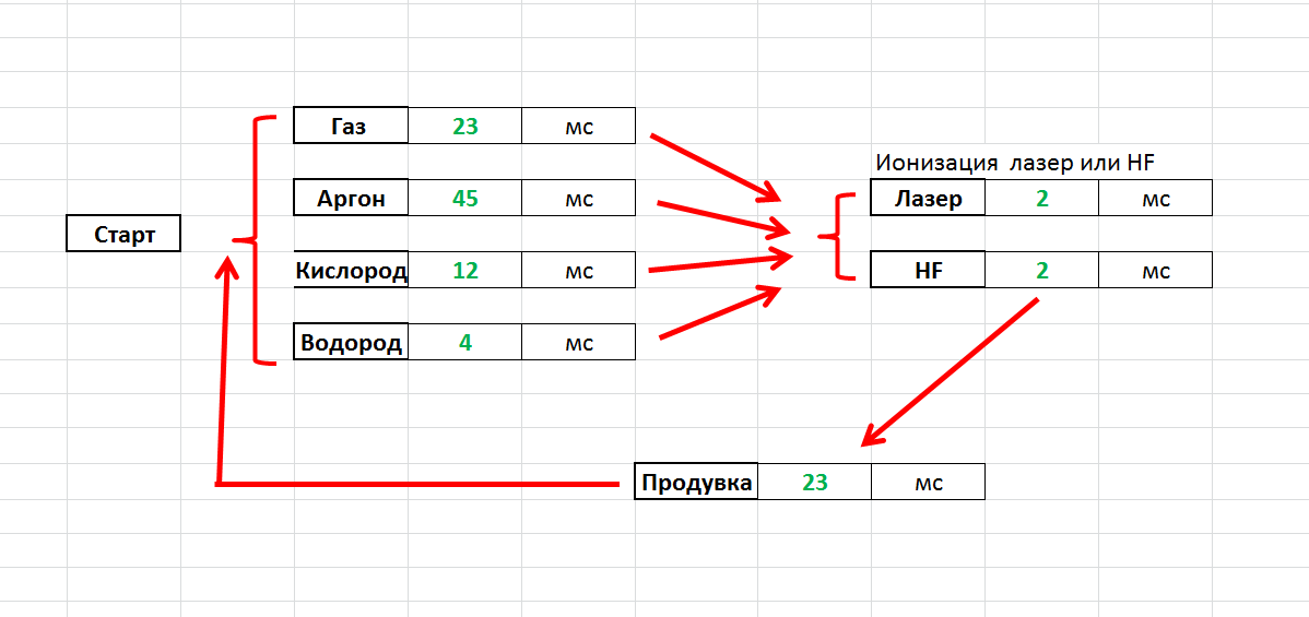

Примерно такая изыскательская задача:
Нужно чтобы на панельке/экране/мониторе были надписи и ползунки/ переключателями и тд.. чтобы в ходе эксперимента можно было на лету менять параметры, а не тыкать в МК в кнопочки, заходить всякое меню и тд..
На МК это можно сделать, рисовать долго, и в случае добавления нового параметра(газа) опять перерисовывать экран и тд.. МК для таких дел не проходит. На МК это нужно делать когда пойдет в серию, но в лабораторных целях это не удобно. LabView хорошо подходит для таких задач.
