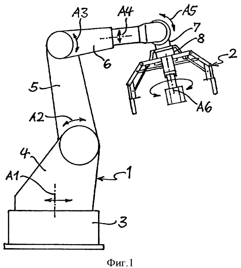

Здравствуйте! Пришла идея сделать манипулятор (руку). Понимаю, что к станкам это не особо относиться, но я не как не могу определиться с моторами которые необходимо будет использовать в манипуляторе. На вашем форуме, я заметил что много кто в этом разбирается, поэтому пишу сюда.
Было решено делать манипулятор по-секционно, т.е. в каждой секции по собственному мотору. Драйвер планирую использовать - A4988,м микрошаговый режим зависит от наличия редуктора.
В данной конструкции предпочтение отдается прямой передачи момента с моторов на каждую следующую секцию, для достижения максимальной точности, однако не всегда это возможно, в таком случае предпочтение отдается минимальному количеству соединений. Ременная передача момента в данной конструкции не используется вообще.
(Прошу заметить что я не профессионал в данной области и могу где-то ошибаться, поэтому если кто-нибудь заметит - поправляйте меня, я все учту.) Спор в моей голове идет спор насчет того, какие же моторы использовать в манипуляторе сервоприводы или шаговые двигатели.
В первую очередь нужно понять какой максимальный крутящий момент нам нужен, максимально необходимый крутящий момент будет нужен в двух секциях A2 и A3, но наибольшее в A2 при поднятии тела ровно вверх, когда плечо №5 и №6 будет параллельно плоскости на которой стоит манипулятор, схематично изображено на рисунке:
2428321.jpg (8520 просмотров) <a class='original' href='./download/file.php?id=79428&mode=view' target=_blank>Загрузить оригинал (81.88 КБ)</a>
Для расчетов необходимо понимать, сколько будет весить одна секция с мотором. Для примера возьмем три разных мотора: безщеточный серводвигатель, шаговый двигатель, шаговый двигатель с редуктором 5:1. Масса сервопривода - 70г, масса шагового двигателя 220г, масса шагового двигателя с редуктором 5:1 - 350г. Вес одной секции без мотора - 120г(взято примерно, при использовании алюминиевых пластин).
Используя формулу F=m*a мы вычислим какая сила должна воздействовать на тело для того, чтобы его поднять. Но необходимо понимать, что поднимая тело, мотору нужно так же поднимать все сегменты манипулятора, которые расположены после него. Таким образом формула принимает вид: F = (m(тела) + m(сегмента 1) + m(сегмента 2) + ... + m(сегмента n))*(a + g). Где F - сила, приложенная к телу, m -масса чего-либо, a - ускорение тела и g - ускорение свободного падения.
Получается что для поднятия тела массой 500г. вертикально вверх c равномерным ускорением по формуле a = (V1-V0)/t, где V0 - это начальная скорость, которая равна 0 и V1 - это конечная скорость которая равна 0,5 м/с, а t - это время прошедшее с момента V0 до V1 равное 1 секунде, то ускорение у нас равно a = (0,5м/с - 0)/1сек= 0,5м/с^2, тогда для каждой из конструкций необходимо приложить силу:
конечная формула такая F = (0,5кг + m(сегмента)*3 + m(масса 4-ого сегмента, с захватом или другими прибамбасами пусть будет 150г))*(a + g)

Хотел продолжить дальше, но что-то не то, какие-то немыслимые числа, слишком большой необходимы крутящий момент для поставленных задач, есть идеи, где я мог ошибиться?
Спасибо за помощь!

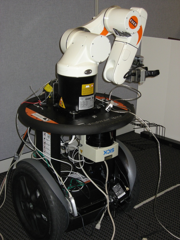

имхо, при "бюджетной" постройке с претензией на повторяемость, без швп + ремни/цепи/тяги обойтись не удастся...
САМ для робота существует за приемлемые деньги ?
Джамшут :)
mobman.jpg (8347 просмотров) <a class='original' href='./download/file.php?id=79611&mode=view' target=_blank>Загрузить оригинал (264 КБ)</a>
