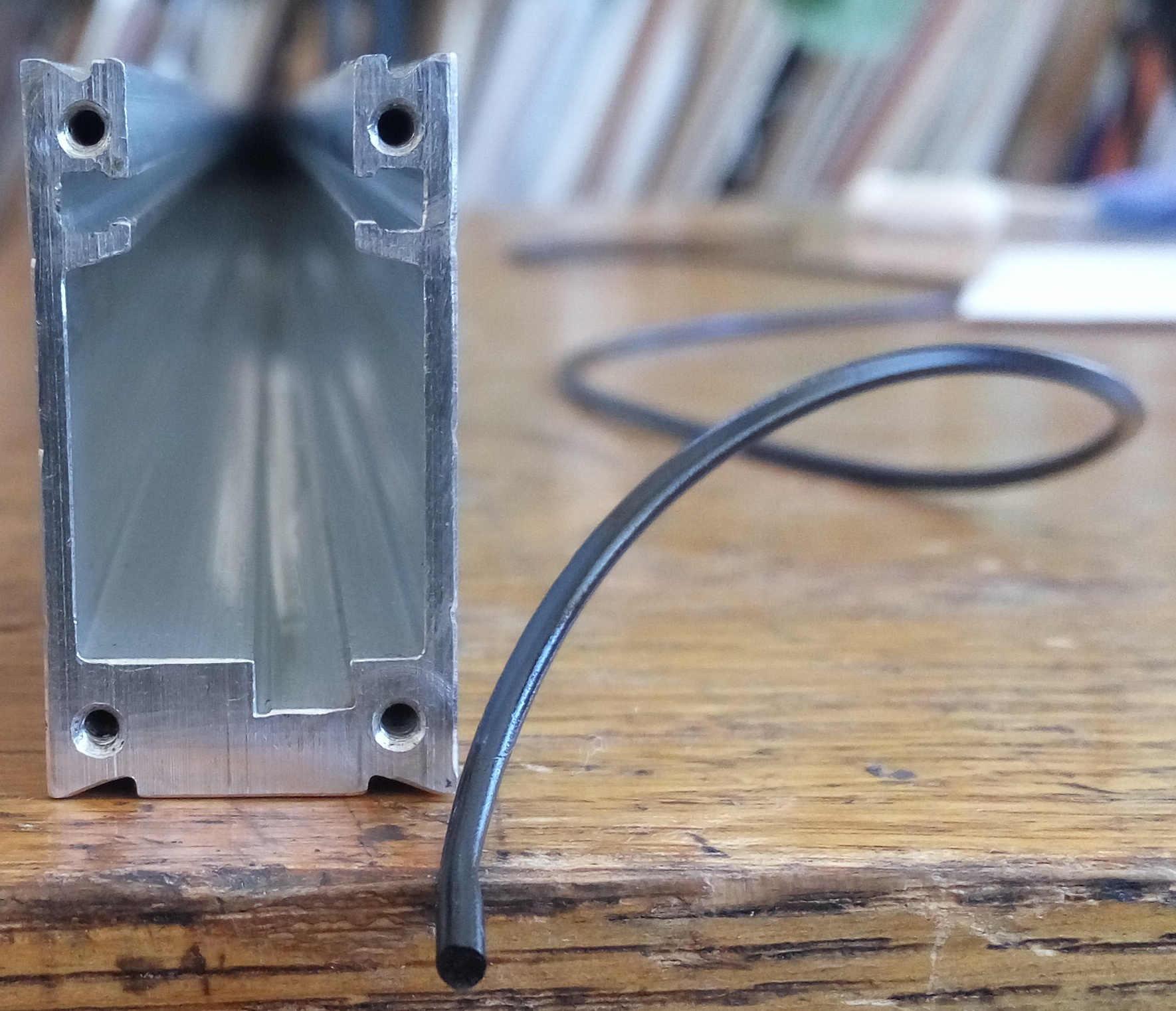

Стекло крепится просто: кладется торцем в паз, и трамбуется резиновым шнуром круглого сечения. Некоторые еще заливают герметиком стык (Афтаев выкладывал фото, можно поиском найти), здесь герметика нет, жить проще.

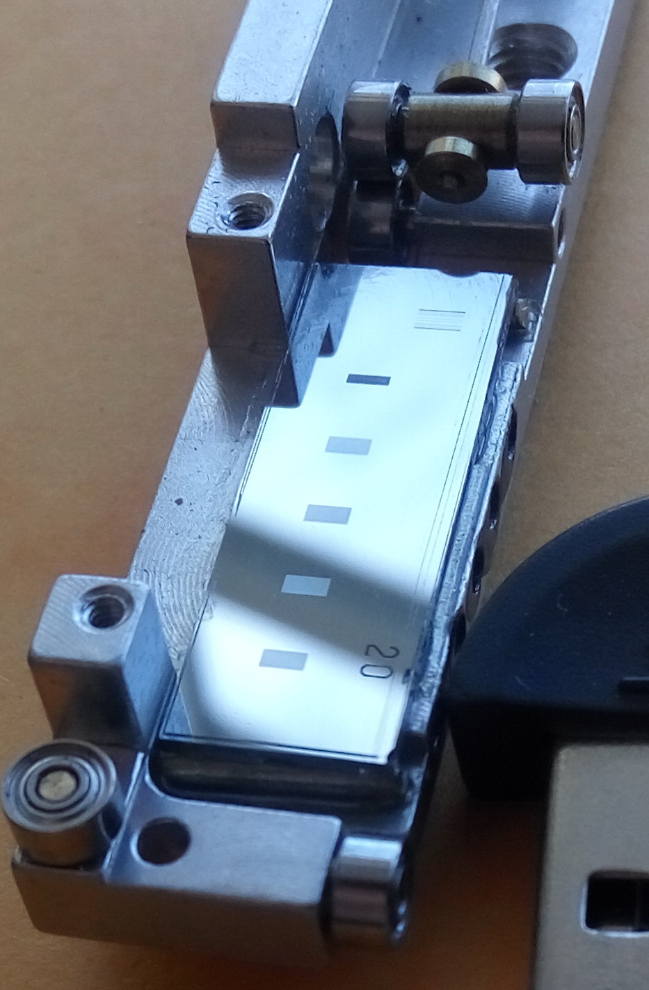

Здесь видна стеклина:
2016-05-04 10.23.16.jpg (9738 просмотров) <a class='original' href='./download/file.php?id=79274&mode=view' target=_blank>Загрузить оригинал (2.22 МБ)</a>

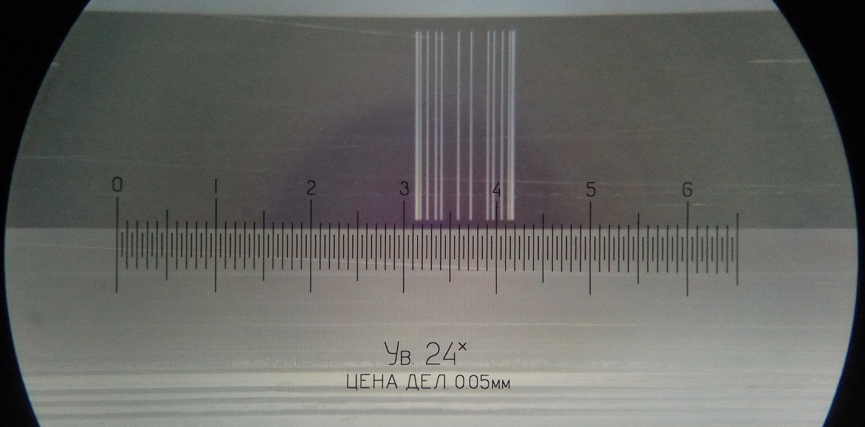

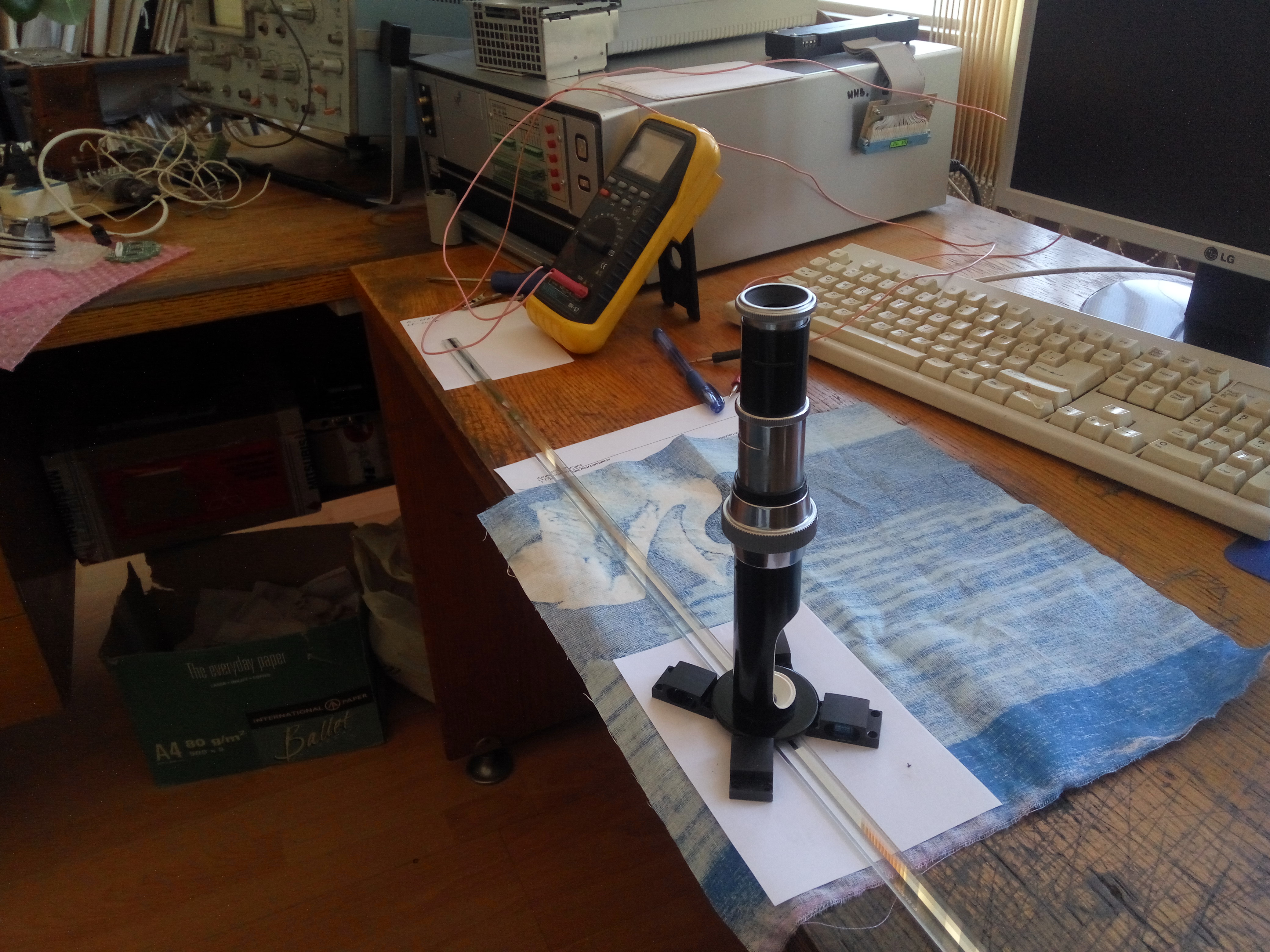

На ней стандартно 2 дорожки - основной растр и референтные метки (в зависимости от исполнения одна или больше). На этой фотке основной растр поврежден, оттого и хана ей. Подозреваю, что если выкинуть интерполятор, то на свой шаг в 2 сотки вполне можно настроить и будет работать. А вот у интерполятора башню срывает от этих царапин, но я ее еще помучаю, посмотрим, что из нее получится:
2016-05-04 10.21.49.jpg (9738 просмотров) <a class='original' href='./download/file.php?id=79273&mode=view' target=_blank>Загрузить оригинал (1.09 МБ)</a>

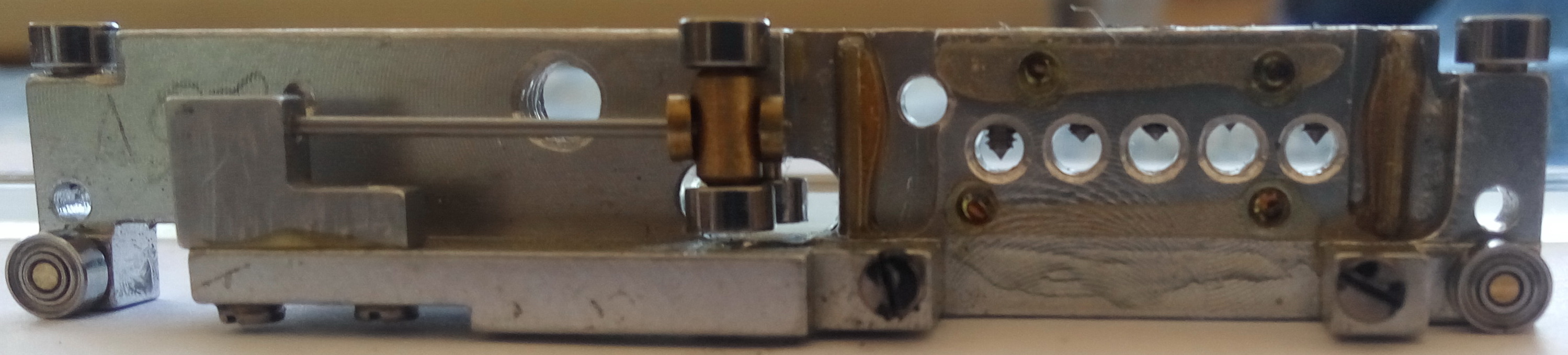

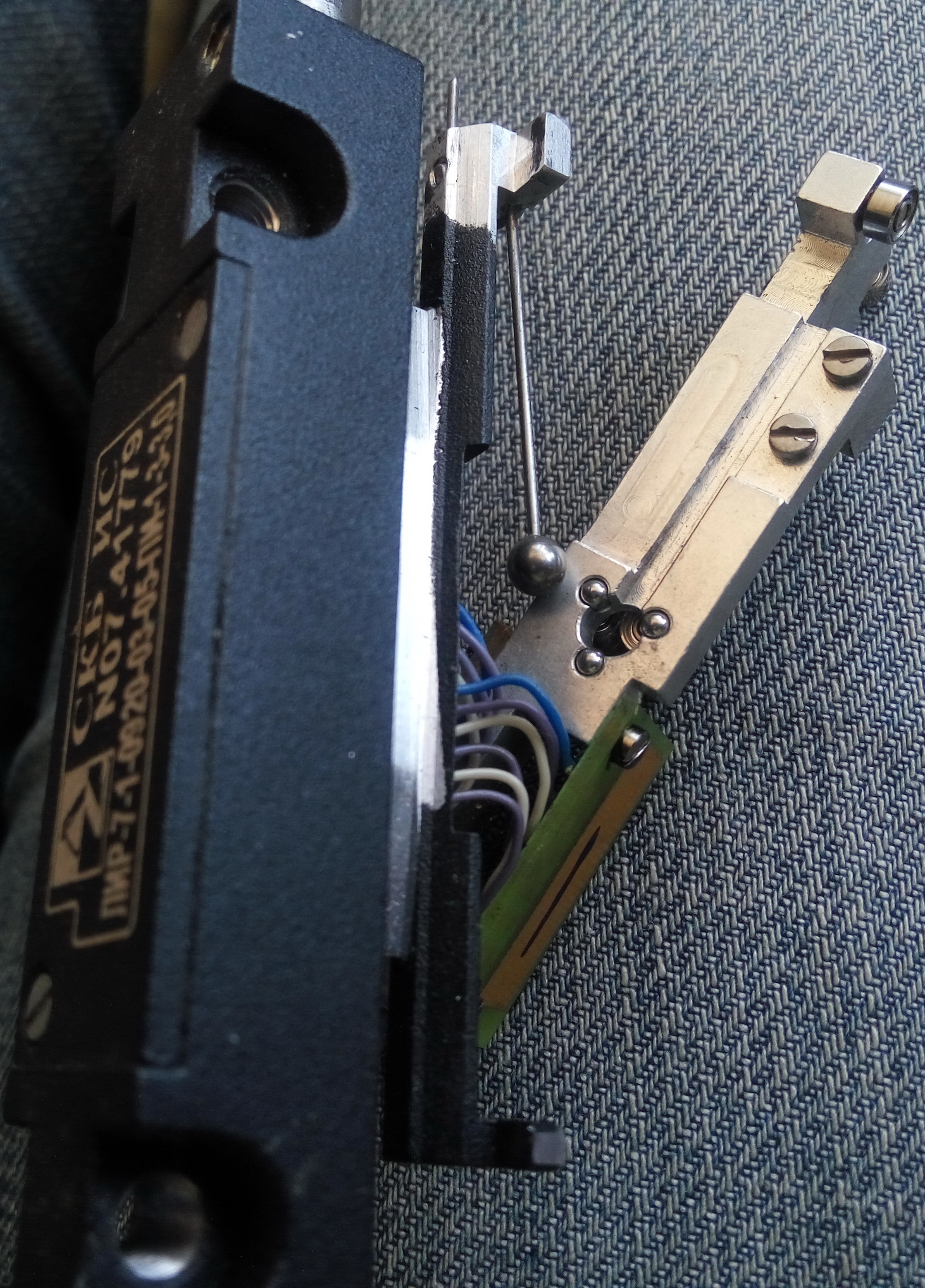

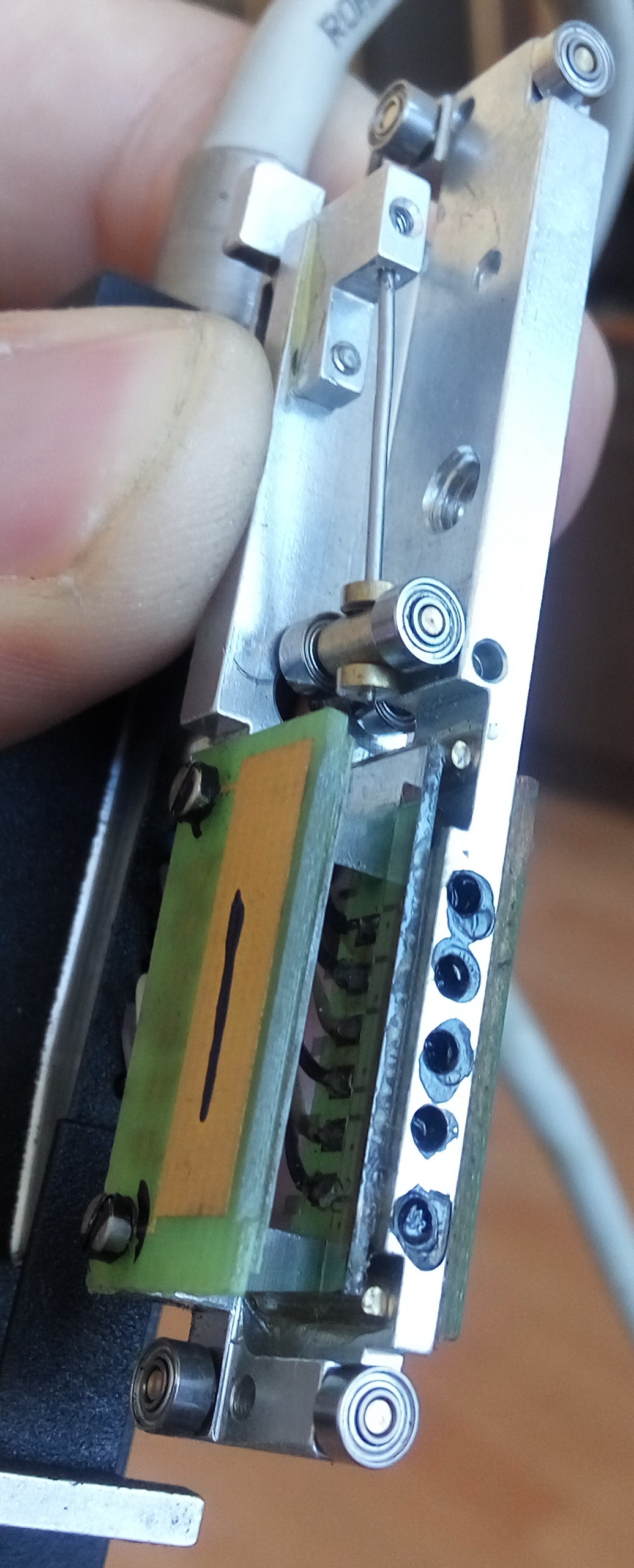

Каретка бегает по стеклу на подшипниках, они фиксируют ее почти по всем осям, к торцу прижимается шариком на пружине, который опирается на 3 шарика на каретке, этот узел также перемещает каретку при движении головы:
2016-05-04 10.30.26.jpg (9738 просмотров) <a class='original' href='./download/file.php?id=79279&mode=view' target=_blank>Загрузить оригинал (637.69 КБ)</a>
2016-05-04 10.31.53.jpg (9738 просмотров) <a class='original' href='./download/file.php?id=79280&mode=view' target=_blank>Загрузить оригинал (1.38 МБ)</a>
2016-05-04 10.32.30.jpg (9738 просмотров) <a class='original' href='./download/file.php?id=79281&mode=view' target=_blank>Загрузить оригинал (1.99 МБ)</a>
2016-05-04 10.29.31.jpg (9738 просмотров) <a class='original' href='./download/file.php?id=79278&mode=view' target=_blank>Загрузить оригинал (2.11 МБ)</a>
2016-05-04 10.27.35.jpg (9738 просмотров) <a class='original' href='./download/file.php?id=79276&mode=view' target=_blank>Загрузить оригинал (1.17 МБ)</a>

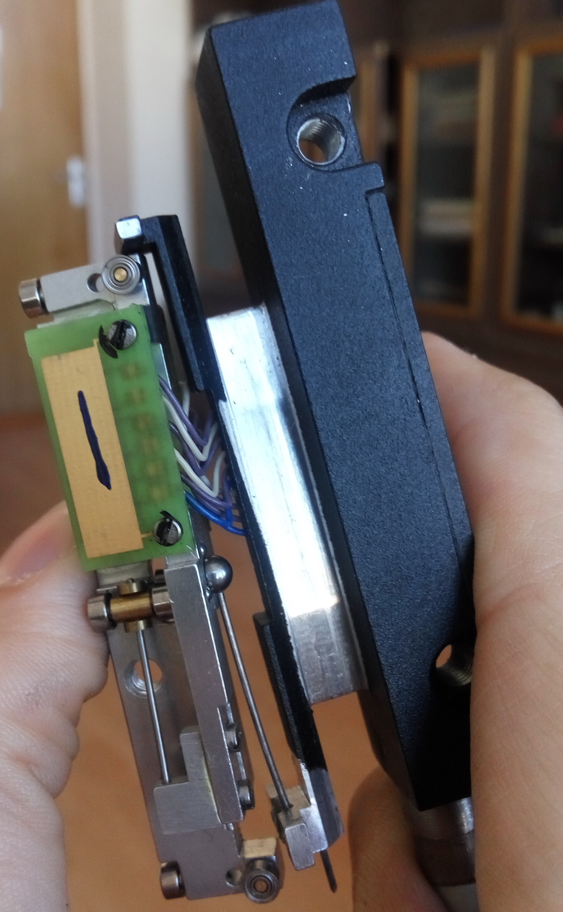

Сама голова при установленной на объект линейке касается каретки только шаром на пружине. Ну и раздвигает резиновые шторки, и провода пробрасывает. Все, больше она никак с линейкой не связана.

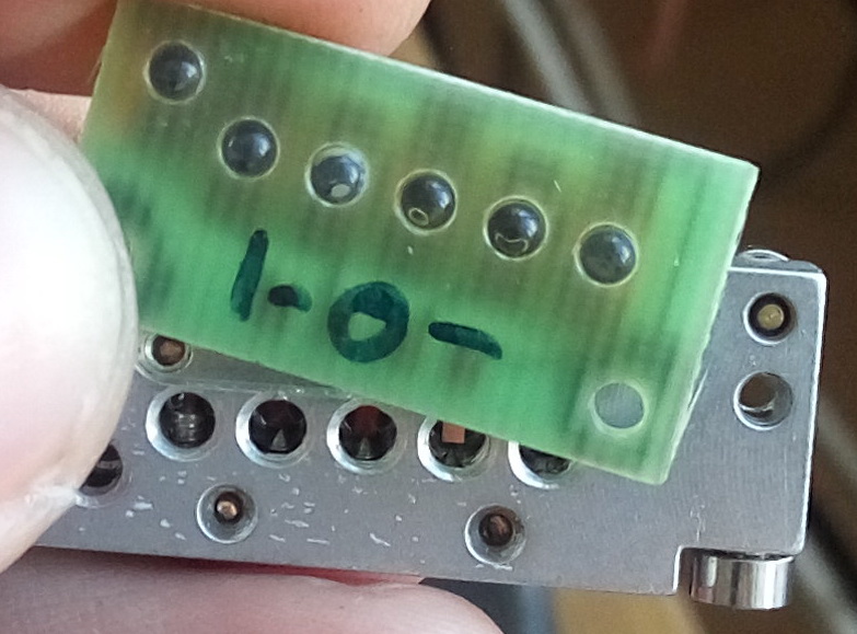

На каретке с одной стороны осветитель - ИК светодиод, дальше отверстие с винтом мех. регулировки подсвета (6 диодов, 6 отверстий, 5 из них регулируется (кроме нуль-метки, она регулируется опорным окном)):
2016-05-04 10.42.12.jpg (9738 просмотров) <a class='original' href='./download/file.php?id=79285&mode=view' target=_blank>Загрузить оригинал (142.05 КБ)</a>
2016-05-04 10.35.10.jpg (9738 просмотров) <a class='original' href='./download/file.php?id=79282&mode=view' target=_blank>Загрузить оригинал (443.41 КБ)</a>
2016-05-04 10.27.51.jpg (9738 просмотров) <a class='original' href='./download/file.php?id=79277&mode=view' target=_blank>Загрузить оригинал (434.56 КБ)</a>
Вворачиванием винтов добиваются правильной формы сигнала.

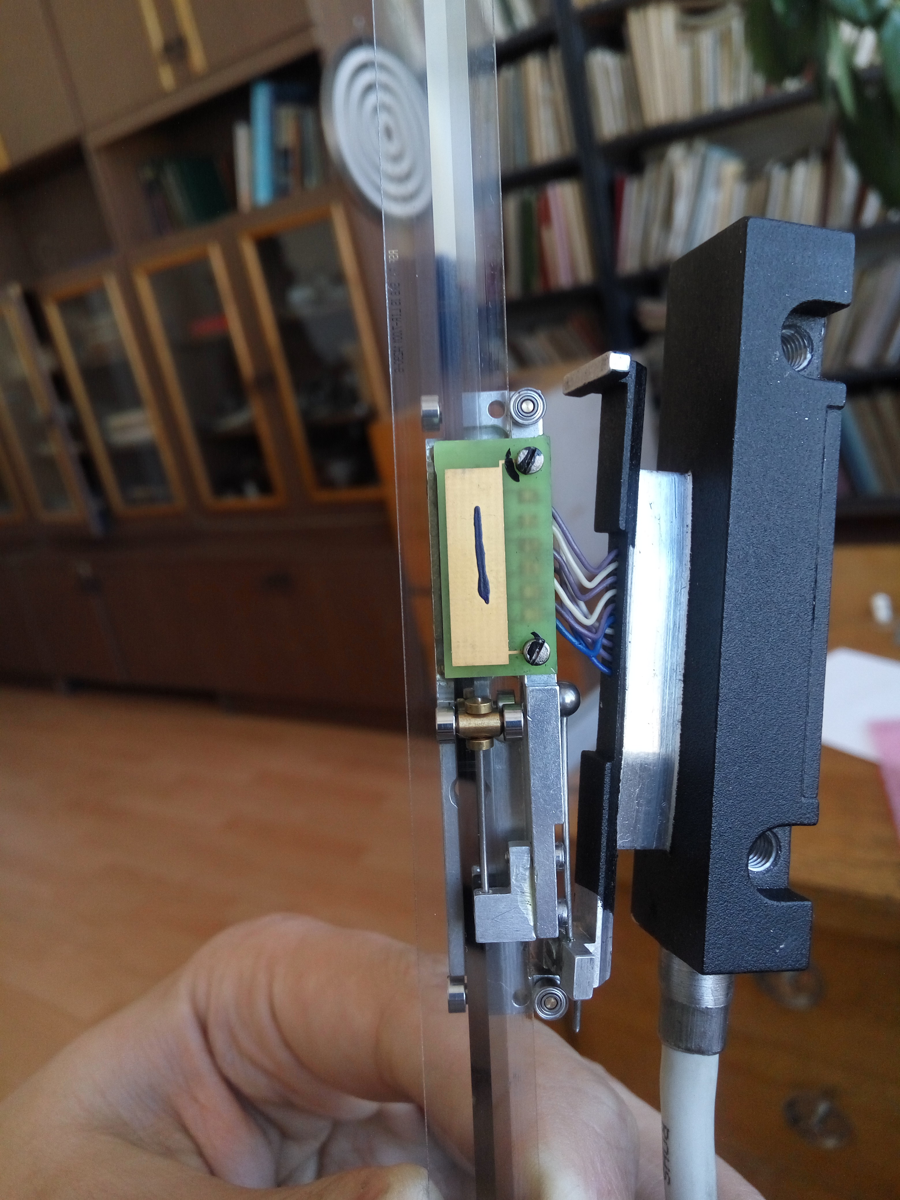

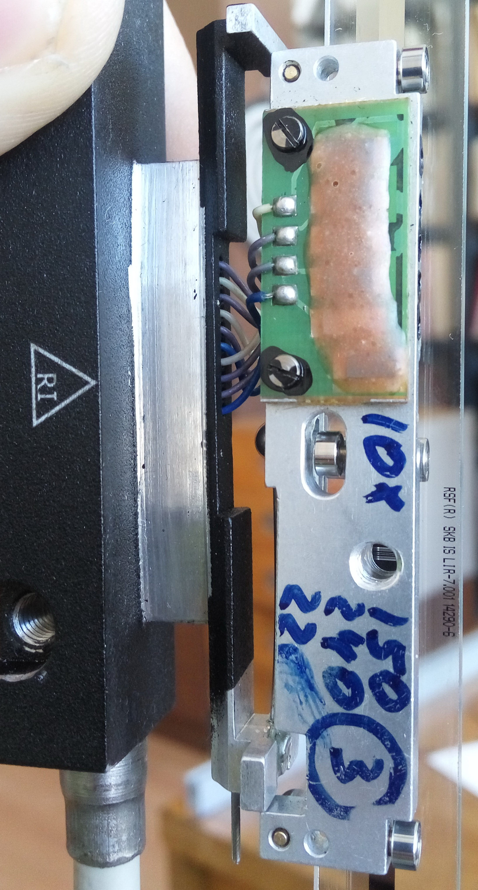

Дальше ответная пластина c растром:
2016-05-04 10.39.43.jpg (9738 просмотров) <a class='original' href='./download/file.php?id=79283&mode=view' target=_blank>Загрузить оригинал (319.46 КБ)</a>
Она почти впритирку перемещается вдоль стекла. Напротив через стекло - плата фотодиодов.
2016-05-04 10.40.18.jpg (9738 просмотров) <a class='original' href='./download/file.php?id=79284&mode=view' target=_blank>Загрузить оригинал (197.44 КБ)</a>
В сборе как-то так:
Снимок.PNG (9738 просмотров) <a class='original' href='./download/file.php?id=79287&mode=view' target=_blank>Загрузить оригинал (150.41 КБ)</a>
Принцип описан у СКБ ИС на сайте: http://www.skbis.ru/index.php?p=10 Посему повторяться не буду, если есть вопросы постараюсь ответить...

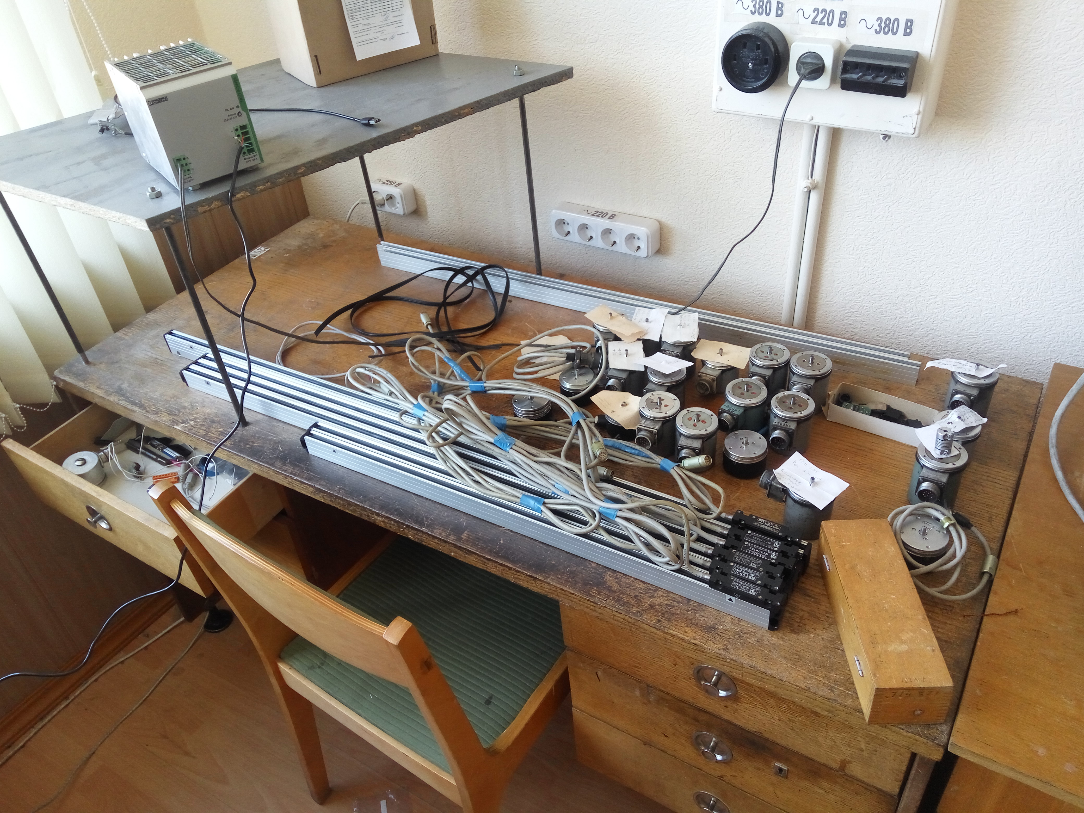

Ну а вот это нужно разгребать, что-то исправное, что-то в ремонт...
