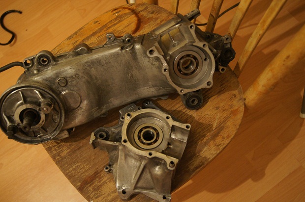

Вот фото аналогичного
1429_2_kolenval_honda_dio_af35.jpg (2959 просмотров) <a class='original' href='./download/file.php?id=79005&sid=39316aad83e19acfb8181202926eb219&mode=view' target=_blank>Загрузить оригинал (22.01 КБ)</a>
Ну то что поршневую группу балансировать придется я догадался.
А вот так движок в разборе выглядит.
Фото аналога (с просторов инета)
DSC02743.jpg (2952 просмотра) <a class='original' href='./download/file.php?id=79006&sid=39316aad83e19acfb8181202926eb219&mode=view' target=_blank>Загрузить оригинал (143.36 КБ)</a>
