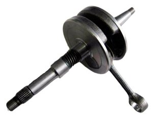

Купил за три копейки мопед Хонда Дио под восстановление. Разобрал двигатель ... и ах*ел... простите за высказывание, просто слов других не подберешь. Коленвал сломан пополам. Поехал я по магазинам искать сию зап.часть ну и сальники разные.
На двигателе японский дядя написал AF 18 вот я и купил на него коленвал......., а не тут то было, шлицы что идут на вариатор не подходят на 5мм.(родной меньше).
Наученный горьким опытом взял я эту зап.часть и свой сломанный вал и поехал подбирать. Вышло что самый подходящий вал от 35 хонды, померил вроде все сошлось. Но когда собрался ставить и понял что не все померил. :cry:
Оказалось что на новом противовесы чуть больше, точнее больше на 3мм.
Теперь и сами вопросы:
1. Можно ли сточить на токарном станке лишний размер с противовесов?
2. Если точить на что обратить внимание?
3. К чему это может привести?
p/s прошу сильно не пинать с мопедом первый раз столкнулся, с авто проще как то, купил, поставил, завел, запчасти всегда подходили. :)

shalek писал(а):
Евгений+++ писал(а):Оказалось что на новом противовесы чуть больше, точнее больше на 3мм.
Я так думаю, что противовесы уравновешивают обратную сторону. Что с обратной стороной делать если противовесы сточить?
Они на нем не совсем противовесы, похожи больше на блины.
Вот фото аналогичного
1429_2_kolenval_honda_dio_af35.jpg (2958 просмотров) <a class='original' href='./download/file.php?id=79005&sid=7f23631c8b995caeea40562a796ea185&mode=view' target=_blank>Загрузить оригинал (22.01 КБ)</a>

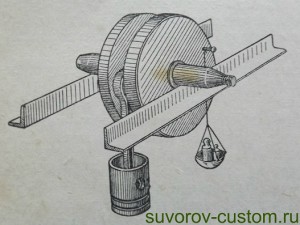

Ну то что поршневую группу балансировать придется я догадался.

romanru1
Сообщения: 576
Репутация: 177
Откуда: Первоуральск
Re: Точить или не точить, советы от знающих
Сообщение romanru1 »
shalek писал(а):Я так думаю, что противовесы уравновешивают обратную сторону. Что с обратной стороной делать если противовесы сточить?
Евгений+++ писал(а):Ну то что поршневую группу балансировать придется я догадался.
Зачем балансировать поршневую , отбалансировать колено так
высчитав вес грузов , убрать соответствующее кол-во металла .

romanru1 писал(а): высчитав вес грузов , убрать соответствующее кол-во металла .
Понял, я это и имел ввиду.
