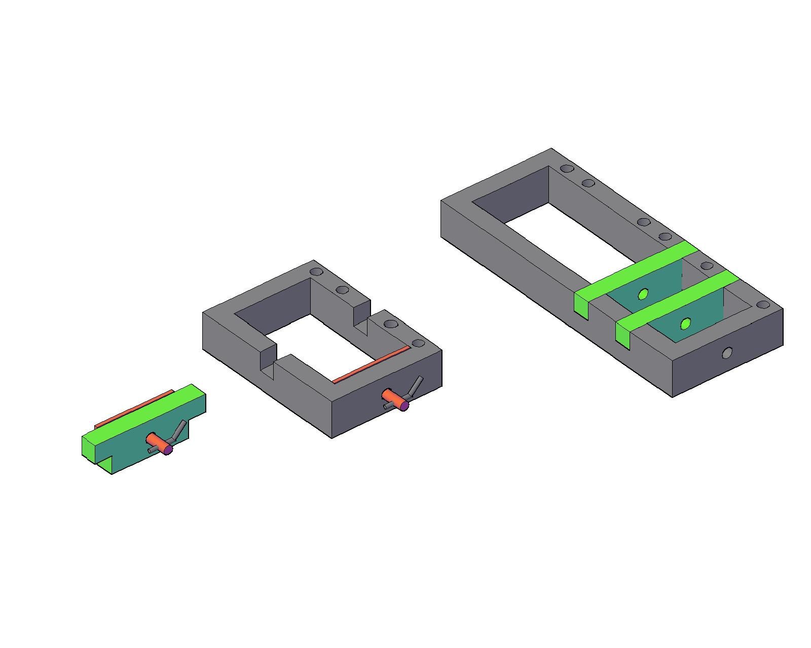

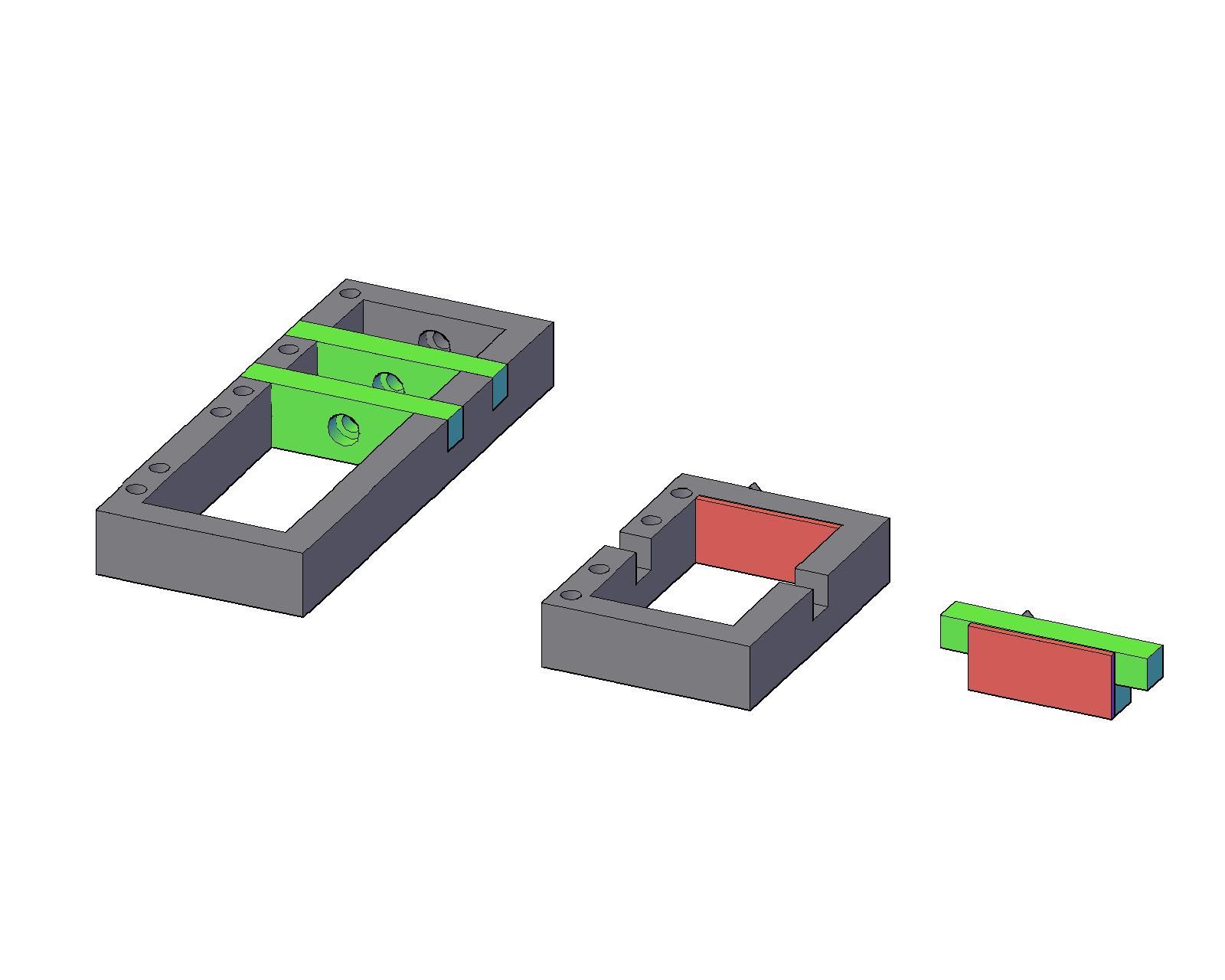

надо подумать над шаблоном. прикладываю вид нашей закладной.
два варианта- делать для каждой длины свой прямоугольник или вместить несколько вариантов
Locator frame-Model-2.jpg (2695 просмотров) <a class='original' href='./download/file.php?id=78468&mode=view' target=_blank>Загрузить оригинал (81.45 КБ)</a>
Locator frame-Model-1.jpg (2695 просмотров) <a class='original' href='./download/file.php?id=78469&mode=view' target=_blank>Загрузить оригинал (87.77 КБ)</a>
shear blocks.png (2695 просмотров) <a class='original' href='./download/file.php?id=78470&mode=view' target=_blank>Загрузить оригинал (26 КБ)</a>
