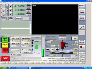

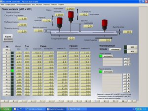

За пару вечерков нарисовал:
Мач.JPG (10316 просмотров) <a class='original' href='./download/file.php?id=2232&sid=593d493bafd52296ae5c500e528d8155&mode=view' target=_blank>Загрузить оригинал (151.07 КБ)</a>
Мач2.JPG (10316 просмотров) <a class='original' href='./download/file.php?id=2233&sid=593d493bafd52296ae5c500e528d8155&mode=view' target=_blank>Загрузить оригинал (155.34 КБ)</a>

вобщем-то за основу возьмем скин Aquar нему есть фотошопные файлы
придется учиться добавлять кнопки-станок планируют помучать на производстве(это фрезер советский на который навешиваем шаговики и MACH)
руссик нужен будет однозначно и страница хэлпа и управление осями и пробинг Z и тп
понятно что халявы ждать не от куда так что самим придется
за 20 минут тыкания-руссик 1 этап

в правом нижнем угле косяк-инкремент не переключает и наслоение-видимо несовместимость с версией мака
главный гемор этого скринсета-тыкаешь в числовое поле появляется крусор иииии цифрывводить то чем?! есть у меня скринсет круче но он на англицокм и на ФЛЕШе-а флеш с отверткой в зубах за два дня не расковырять...
впрочем планирую пульт из NUM PAD клавы :geek:

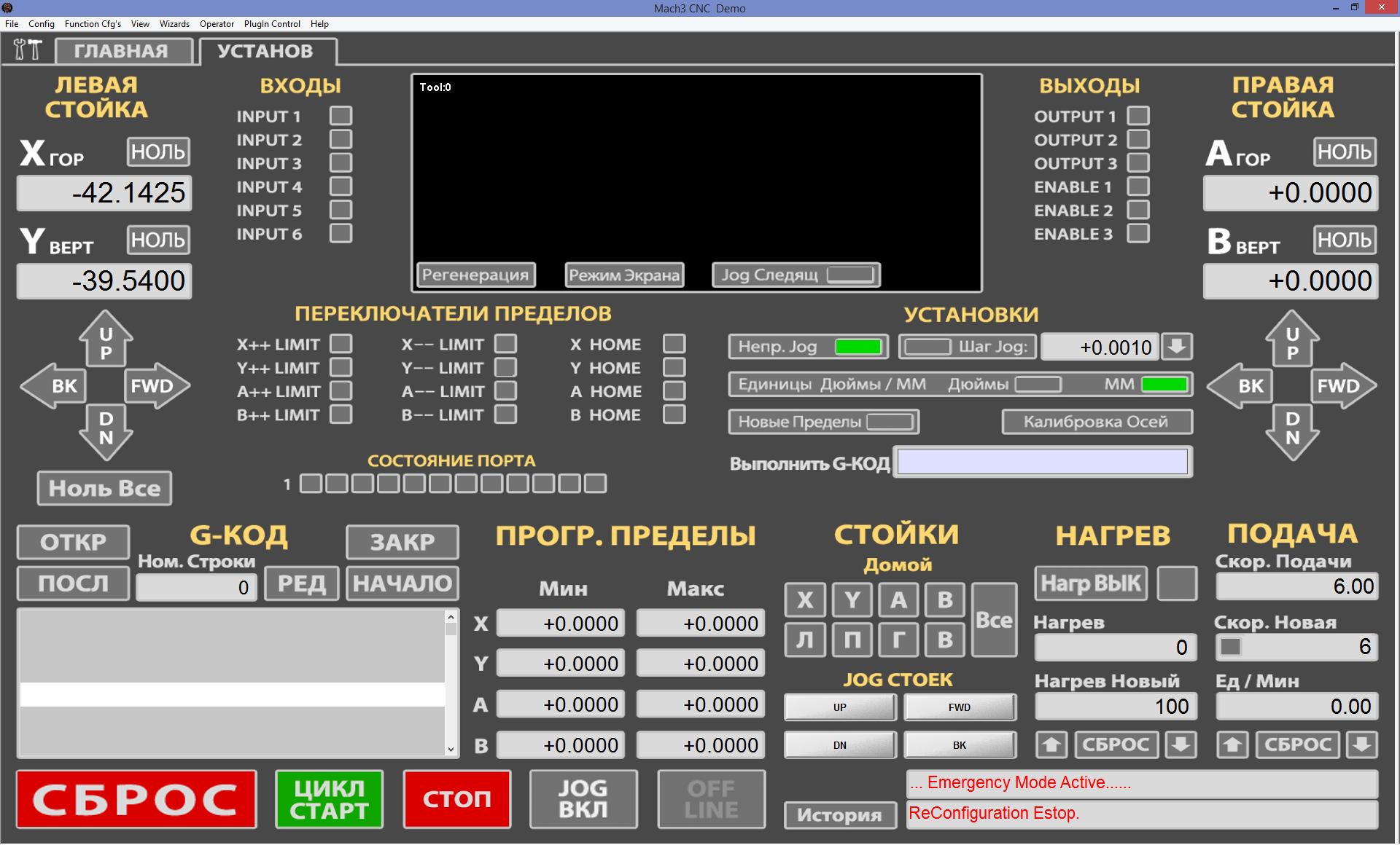

скринсеты продаются - как по мне - совсем не дорого... (кому некогда "рисовать") ;)
и как бонус - бесплатная доставка :)
ss.JPG (8406 просмотров) <a class='original' href='./download/file.php?id=21248&sid=593d493bafd52296ae5c500e528d8155&mode=view' target=_blank>Загрузить оригинал (28.91 КБ)</a>
Re: Mach3 дополнительный интерфейс (для фрезера)
nkp писал(а):скринсеты продаются - как по мне - совсем не дорого... (кому некогда "рисовать")
Надо такой же бесплатно?
И как бонус - по русски.
Foam_Screen.zip
(183.54 КБ) 998 скачиваний
Если надо - могу поправить под необходимое разрешение экрана, чтобы графика не была "драной":
Untitled-1.png (8400 просмотров) <a class='original' href='./download/file.php?id=21250&sid=593d493bafd52296ae5c500e528d8155&mode=view' target=_blank>Загрузить оригинал (593.91 КБ)</a>
Последний раз редактировалось michael-yurov 19 ноя 2013, 00:34, всего редактировалось 1 раз.
Сообщение nkp »
michael-yurov писал(а):Надо такой же
неа - мне точно мач не нужен ;)
а наткнулся случайно - подумалось:
есть в этом положительные стороны )
плюсы - это то ,что хоть и такая цена - но все же сподвигает людей нарисовать экранчик...
я подозреваю , что и для других конфигураций станков можно найти...
nkp писал(а):я подозреваю , что и для других конфигураций станков можно найти...
Не, только для пенорезки: http://www.foamwings.ru/foamscr.php
Экранчик - красивый, бесспорно.
Может мне и свой попытаться продать на ebay?
