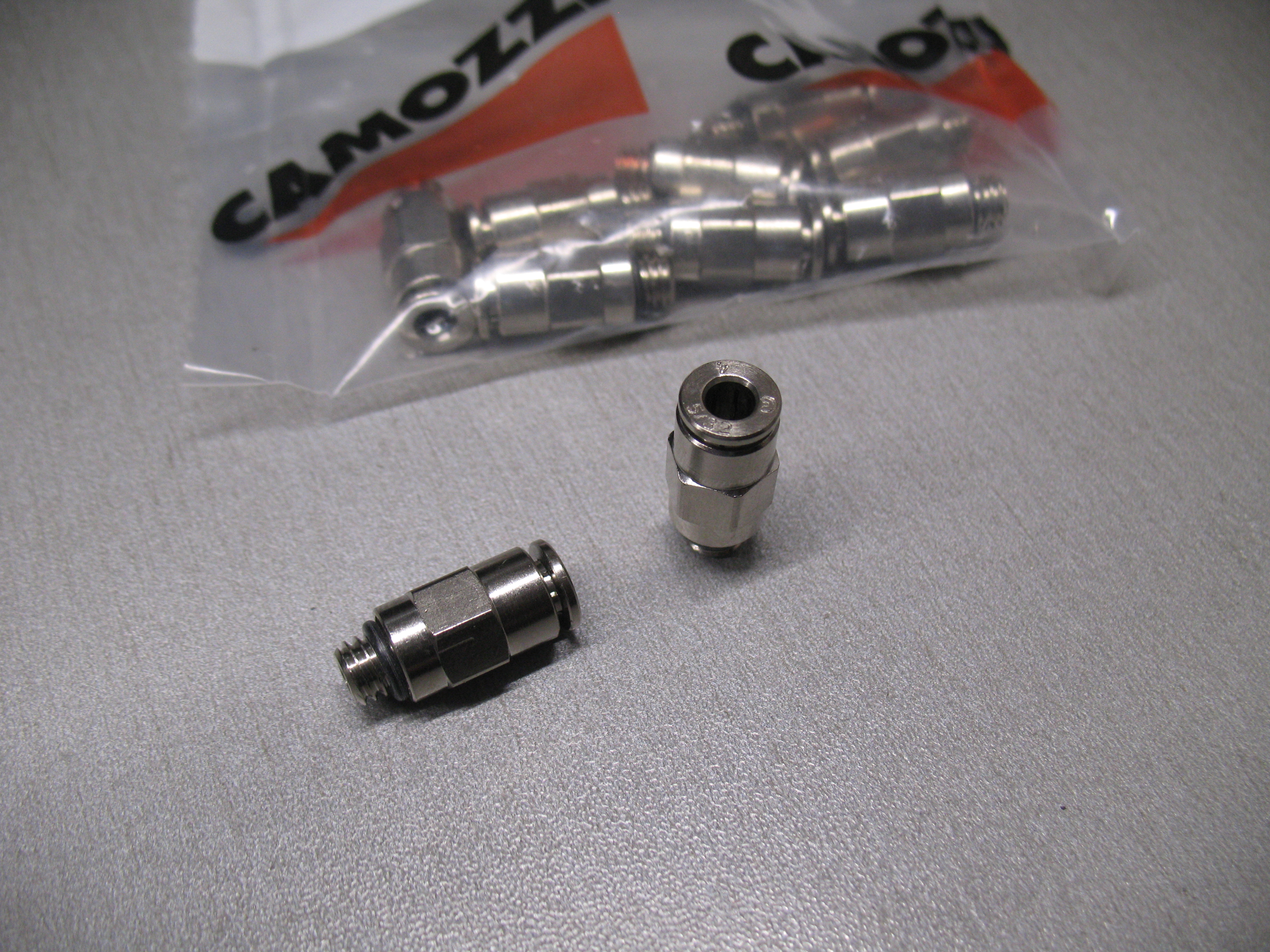

хочу обновить систему смазки плазмы, влом шприцевать, да и не удобно совершенно.
на каретках (20е) стоят прямые тавотницы с м6 резьбой. на них шланг не держится, нужны штуцеры без шарика, типа таких:
подключу их жёстким пвх шлангом через тройники и тд к шприцу и буду давить в одном месте. а может и присобачу какой-то актуатор, шоб давил автоматически.
вопрос: где они используются в ширпотребе, по каким ключевым словам искать? чтобы прийти и купить, а не парить токарей мелочёвкой.

Мы такие штуцера ЕРШОМ называем.

donvictorio писал(а):нужны штуцеры без шарика
Как раз сегодня на заводе был приход комплектующих Camozzi.
Есть 20 штук лишних фитингов с цанговым зажимом и резьбой 6 мм под трубку 4 мм.
Мод. 6512 4-М6
http://www.camozzi.ru/images/pdf2015/series_6000.pdf
Штуцер.jpg (10160 просмотров) <a class='original' href='./download/file.php?id=78240&mode=view' target=_blank>Загрузить оригинал (4.84 МБ)</a>
Могу уступить по закупочной цене - 41,85 руб./шт.
Да простят меня модераторы, что пишу не в том разделе. Это не продажа, а просто помощь другу. ;)

заберу все, огромнейшее спасибо!

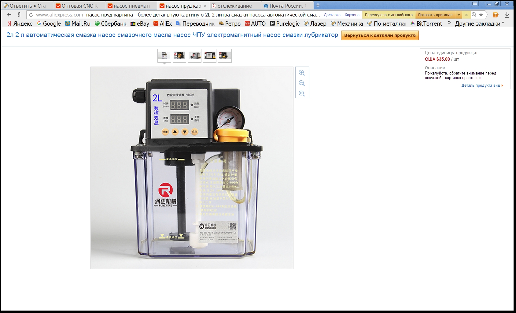

Сначала хотел купить автоматическую:
2016-04-22 12-12-11.jpg (10115 просмотров) <a class='original' href='./download/file.php?id=78288&mode=view' target=_blank>Загрузить оригинал (539.29 КБ)</a>
Но потом передумал. Три лишних килограмма вешать на портал не хочется, а если отдельно от станка ставить, неудобно шланги тащить.
Да и ручная понадёжнее будет.

вот как раз вчера думал, какую помпу ставить и между этими двумя выбирал.
плюс первой - можно использовать густую литиевую смазку типа литола, она дешёвая и её везде полно.
второй автоматический вариант - он, конечно, шикарен, но требует уже другого масла. рекомендуют в качестве жидкого Mobil SHC 636, а его цена в овер 1000р за литр как-то не особо. особенно если этот литр выливается за 2 недели.

ultrus писал(а):Есть 20 штук лишних фитингов с цанговым зажимом и резьбой 6 мм под трубку 4 мм.
Мод. 6512 4-М6
пришли все в отличном виде. вкручиваются, блестят, подцеплю маслопомпу, будет щастье.
спасибо!
