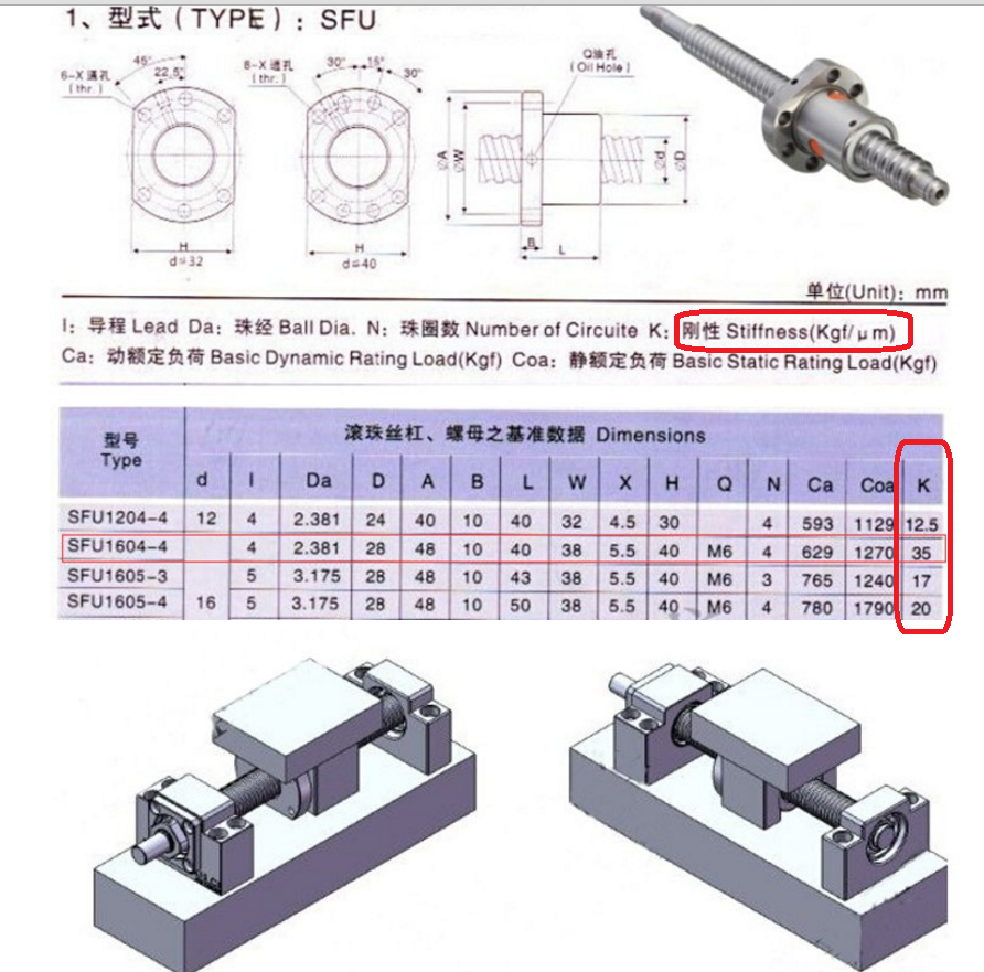

ШВП умеет растягиваться и сжиматься ;)

Все растягивается и сжимается. Как и на сколько растягивается ШВП - есть в мануалах.
Первая попавшая картинка с евау
01.png (6986 просмотров) <a class='original' href='./download/file.php?id=78025&mode=view' target=_blank>Загрузить оригинал (998.5 КБ)</a>
Видео как гнется стальная пластина от небольшого усилия
https://www.youtube.com/watch?v=k8twP3lT8og
