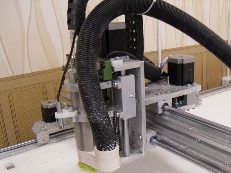

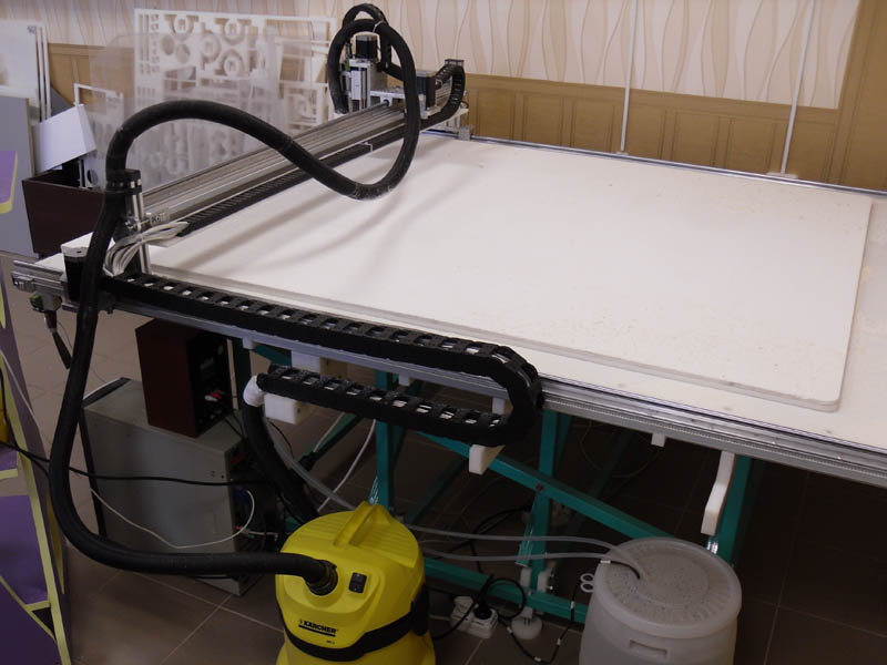

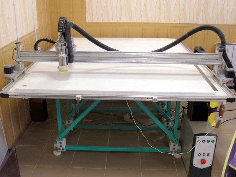

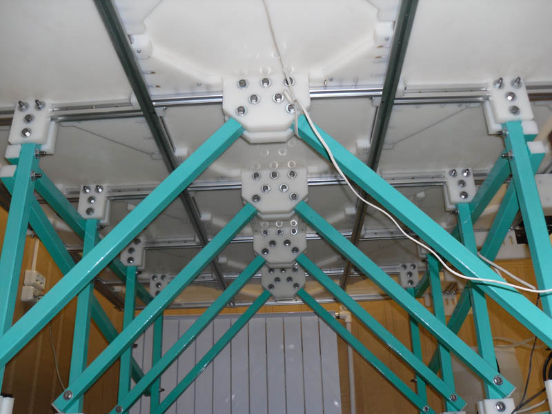

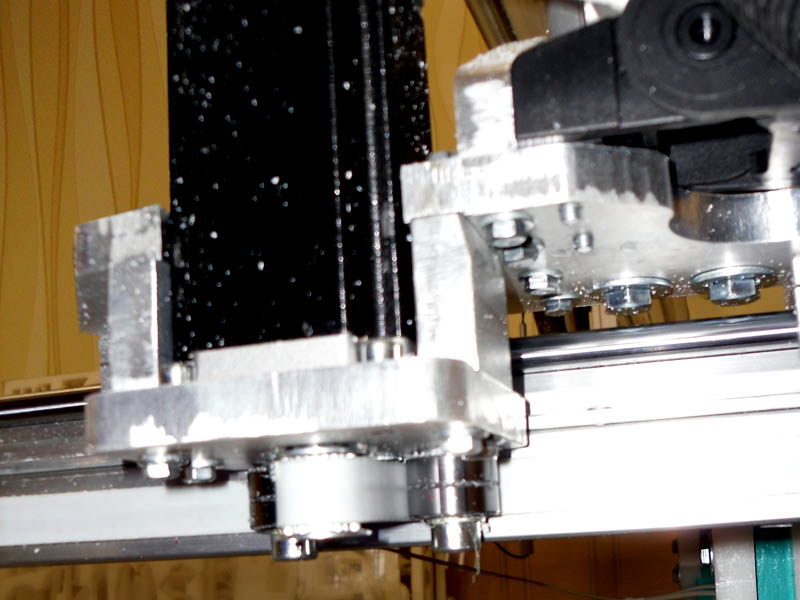

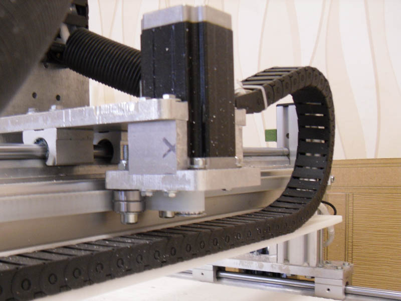

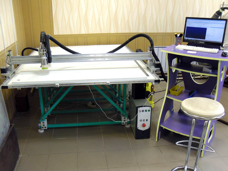

Из Алюминиевого профиля. Рабочий размер получился 1360х1700. На ремнях со стальным кордом. Скорость обработки - 15 метров в минуту.
Долгострой. Сам станок был сделан еще год назад. Очень быстро, может недели за 2 какие. Но ремни были тогда куплены с капроновым кордом. Ужасные - тянулись как резинка. Расстроился - опустились руки и строительство заглохло. Пару месяцев назад купил ремни со стальным кордом, выточил некоторые детали вместо полиэтилена из алюминия - и уже как месяц станок в работе!
Видео: http://vk.com/video15095180_456239025

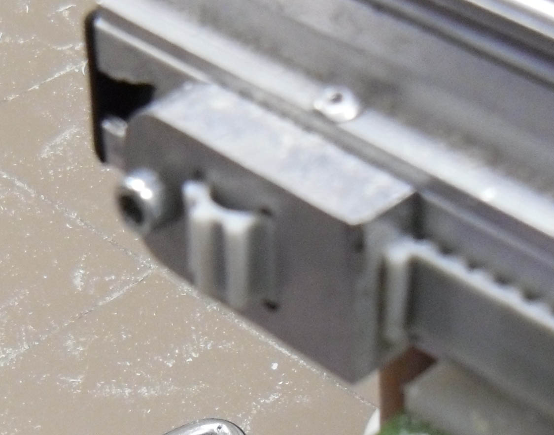

Класснненький станочек. Только ремни со стальным кордом не любят шкивов малого диаметра, ломается корд, тем более что под тебя на станке сделан перегиб ремня в обе стороны, когда по двигателю и шкивам проходит. То есть надо всегда держать под рукой запасные, потому что сломается всё как всегда по "закону подлости" в момент выполнения срочного и денежного заказа :)

А я вот одному гуру-лазеростроителю этого форума привозил ремни из китая металлокордовые, потом пришлось везти следом с кевларовым, потому что стальной переломался на шкивах маленького диаметра . Сомневаюсь, что у автора некитайские ремни.

FreeSky писал(а):Но ремни были тогда куплены с капроновым кордом. Ужасные - тянулись как резинка. Расстроился - опустились руки и строительство заглохло.
В твоем случае можно на портал наклеить второй такой же ремень зубцами к существующему.
Тот что наклеен - не будет растягиваться, а тот что на каретках - будет подшипниками прижиматься к приклеенному (зубы к зубам) и сможет за него держаться, что практически полностью устранит растяжение.

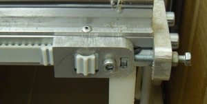

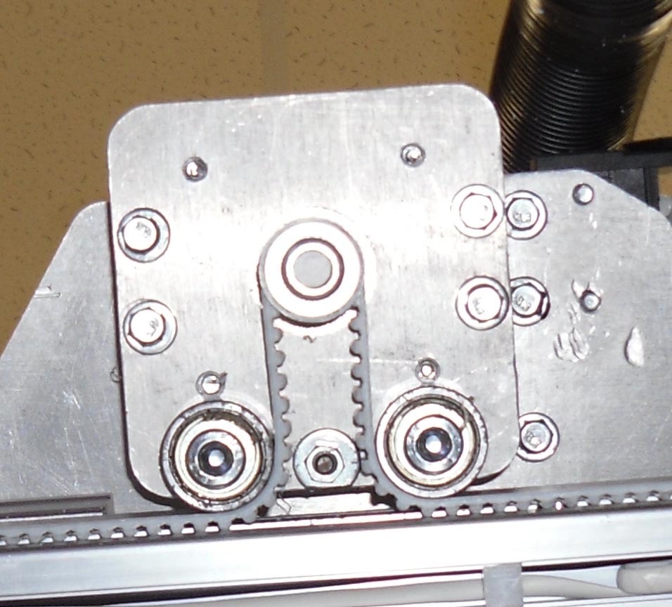

Ремень был изначально куплен с запасом в 2 раза, чтобы как раз и реализовать описанную в цитате конструкцию с контрасположенными зубцами. Но, что- то у меня не заладилось придумать систему натяжения для такого бутерброда, так чтобы ремень не пробивать болтом и не ослаблять его сильно. Как тут реализована система натяжения могу сфоткать и выложить дополнительно.
Так что запас ремня на случай обрыва есть. Станок в работе уже больше месяца, как поведет себя ремень в дальнейшем буду наблюдать.
В станок изначально не закладывалась никакая избыточная жесткость - так как его основное предназначение - это быстрый раскрой тонкого (3мм) ПВХ. Даже шпиндель покупался не 1,5кв, а маленький и легкий на 800Вт.
Станок летает и пилит на 15 м в минуту без проблем, но вот только сам ПВХ больше чем на 4 м в мин пилится не хочет - не хватает оборотов шпинделя. Эх найти бы простую схему как повысить раза в 2 выходную частоту инвертора - можно было бы и подачу тогда увеличить. То что у шпинделя ресурс упадет при этом - меня это не пугает.

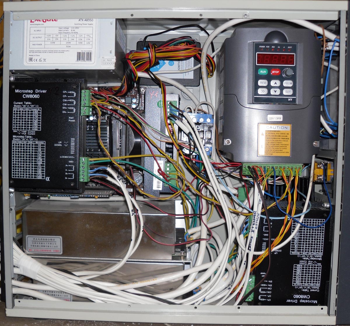

Добавил фото глухого конца и натяжителя ремня, еще раз привод - вид снизу и как все уместилось в блоке из-под системника, включая сам компьютер :)
