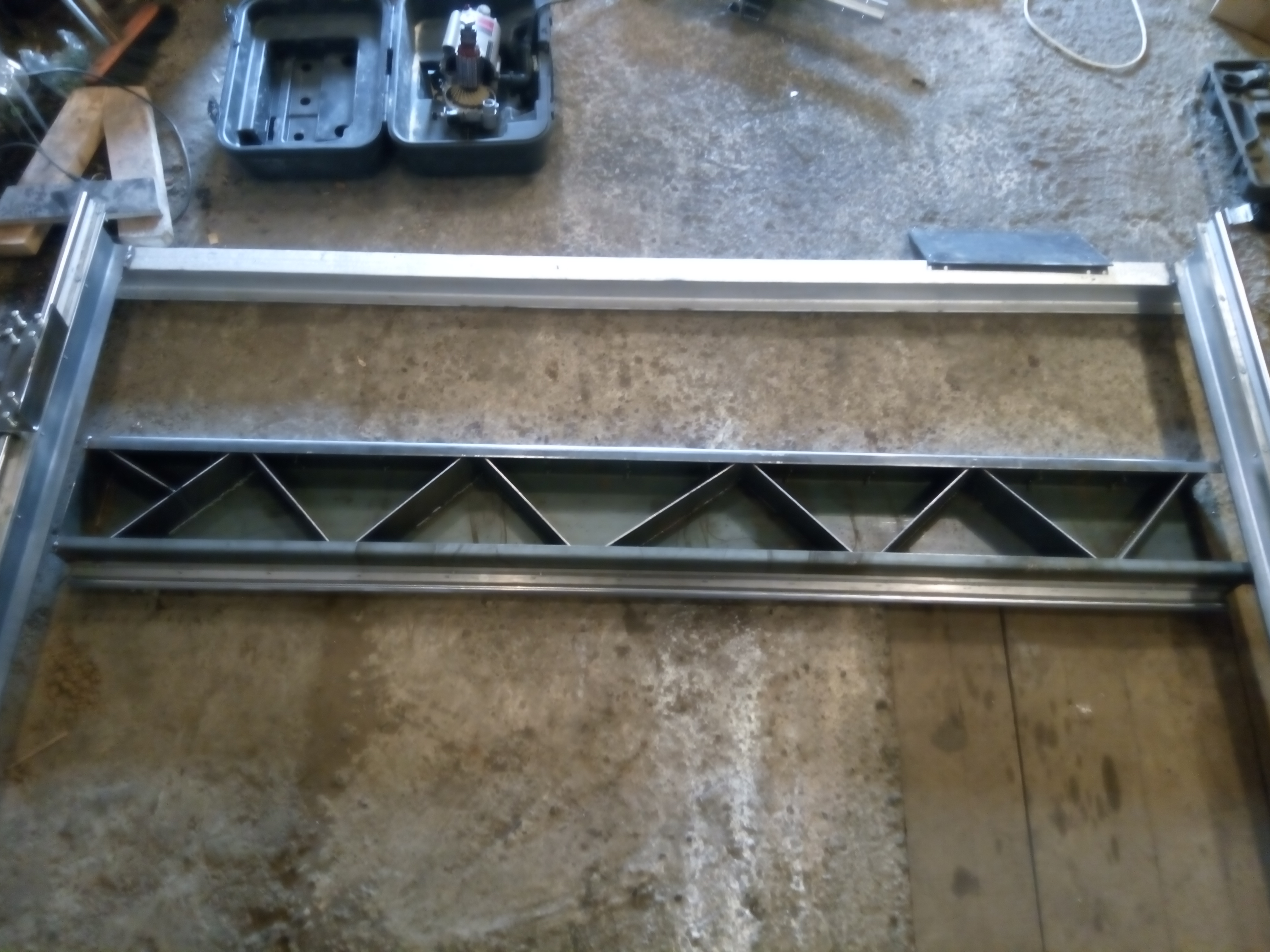

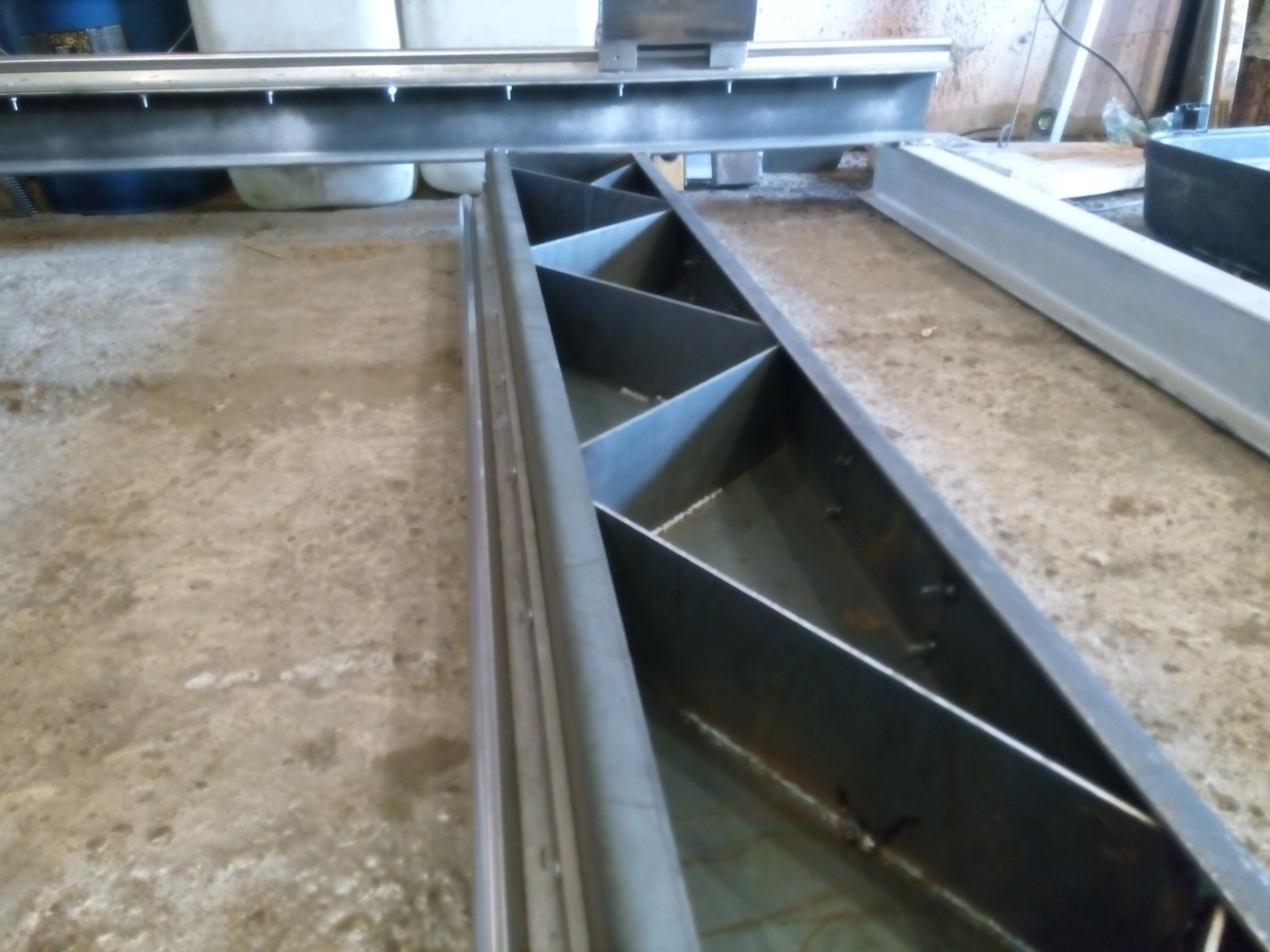

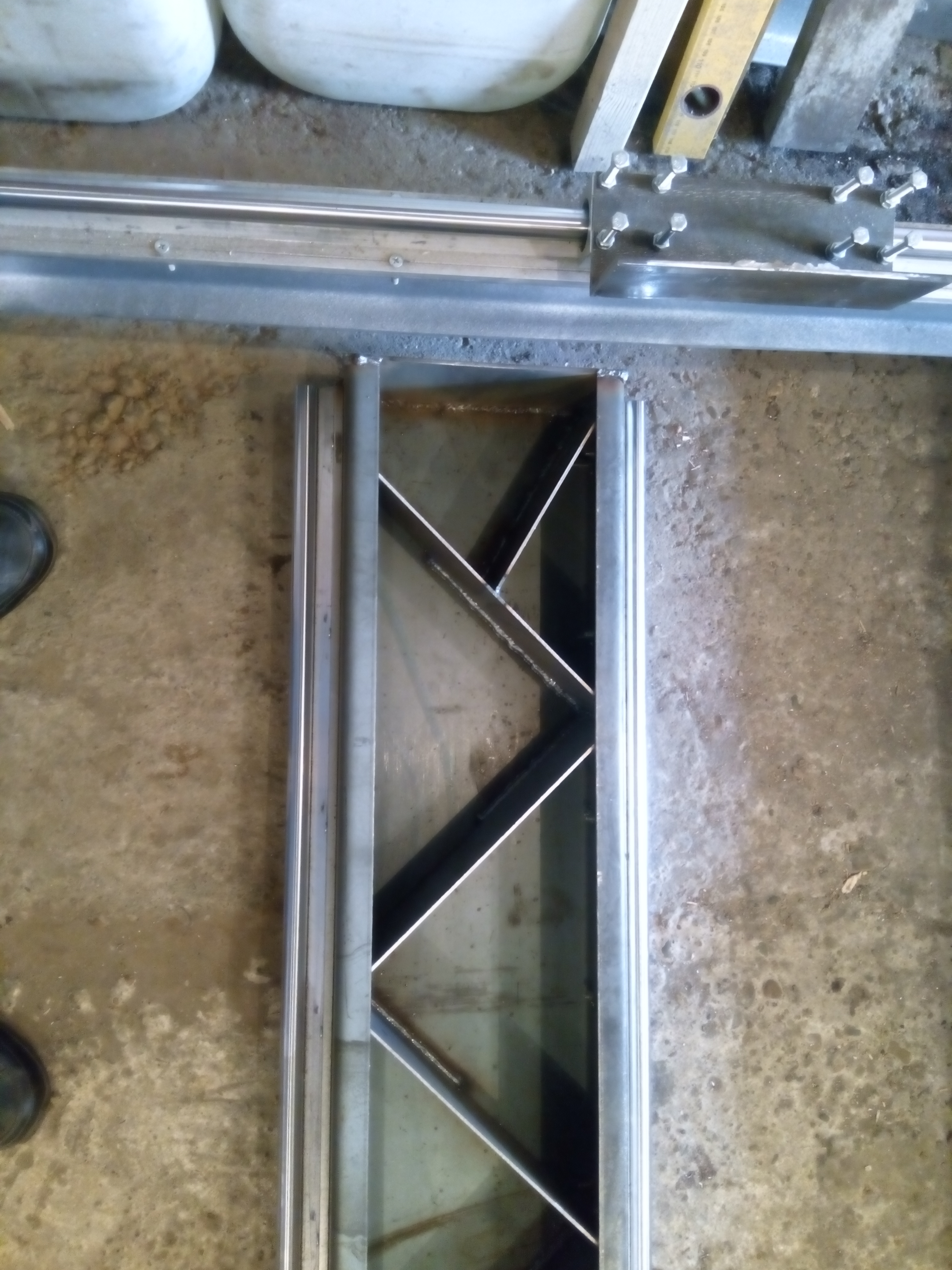

Вот что получается с порталом:
Его сечение 220х100мм, материал - ст3сп 3,0 мм, гнутьё. На фото видны приваренные диагональные рёбра жёсткости, после контроля выворачивания винтов крепления направляющих (вал на опоре sbr20) будет приварена крышка, замыкающая профиль.

Проваренная балка портала с рёбрами жесткости (3939 просмотров) <a class='original' href='./download/file.php?id=85939&mode=view' target=_blank>Загрузить оригинал (2.23 МБ)</a>
IMG_20160409_115856.jpg (3939 просмотров) <a class='original' href='./download/file.php?id=85940&mode=view' target=_blank>Загрузить оригинал (2.24 МБ)</a>
IMG_20160409_115919.jpg (3939 просмотров) <a class='original' href='./download/file.php?id=85941&mode=view' target=_blank>Загрузить оригинал (2.59 МБ)</a>

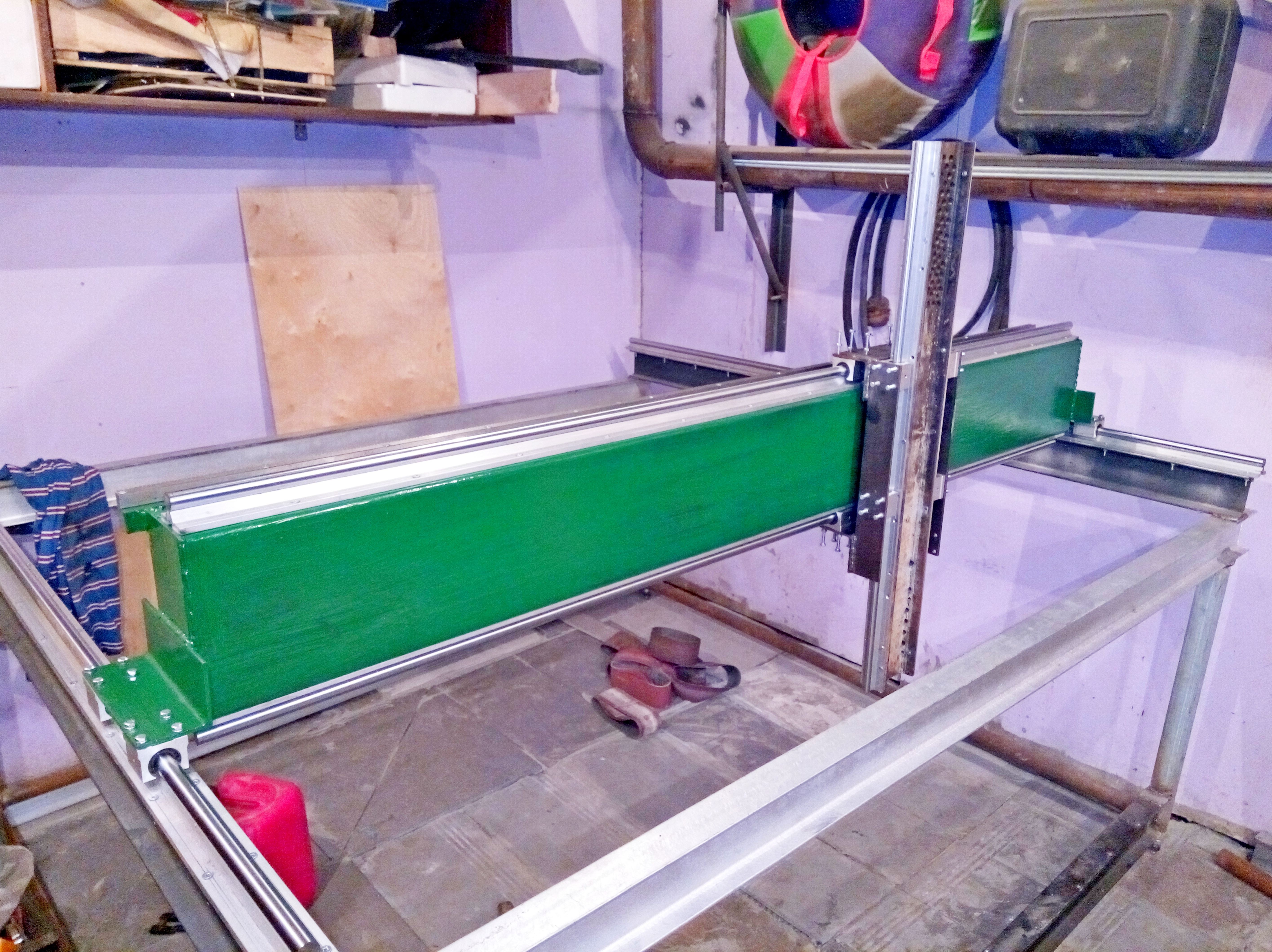

Re: Портальник по неметаллам 1820х1820х540
Сообщение Mahovik »
Ок. Заливаю сюда

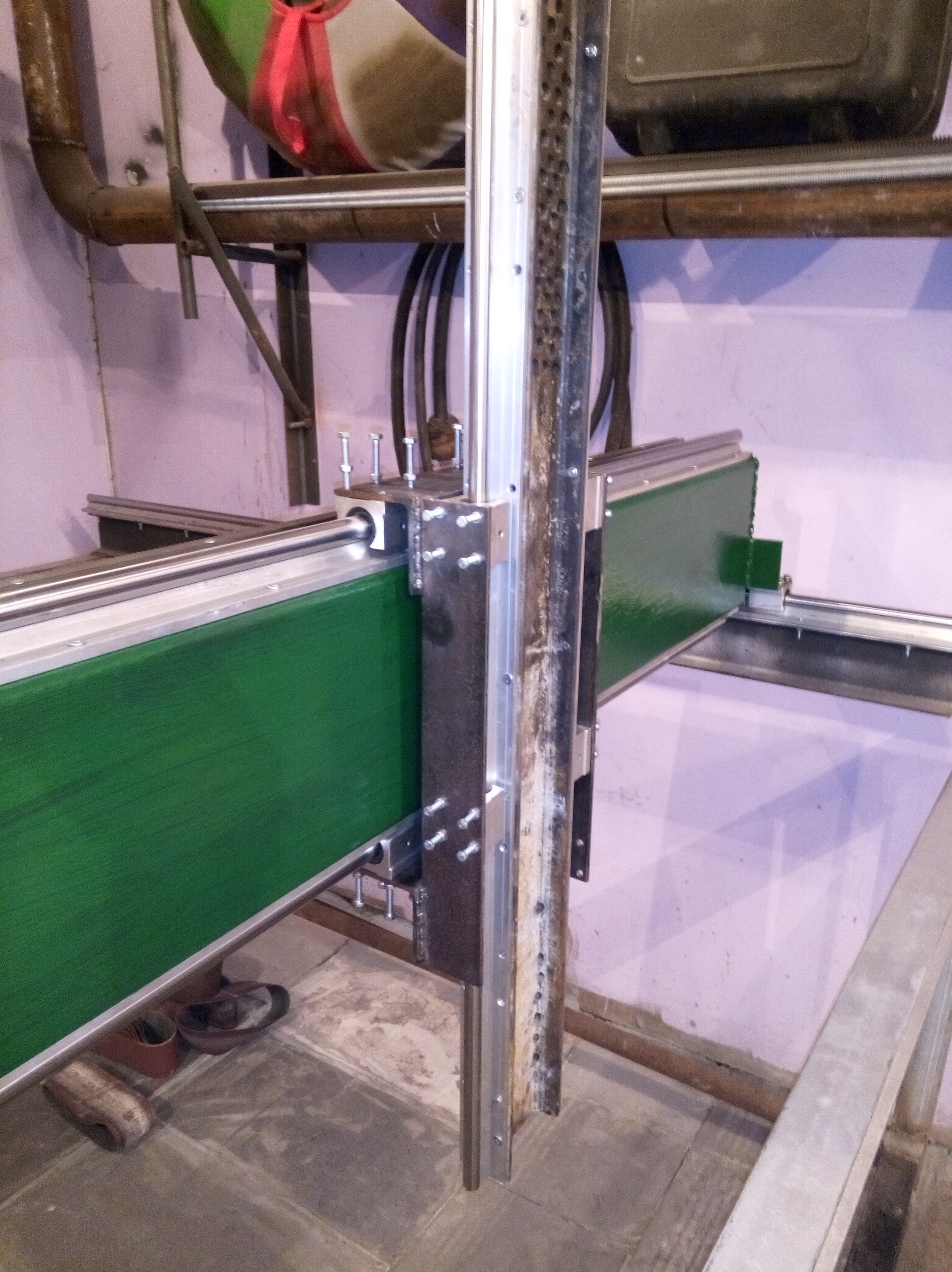

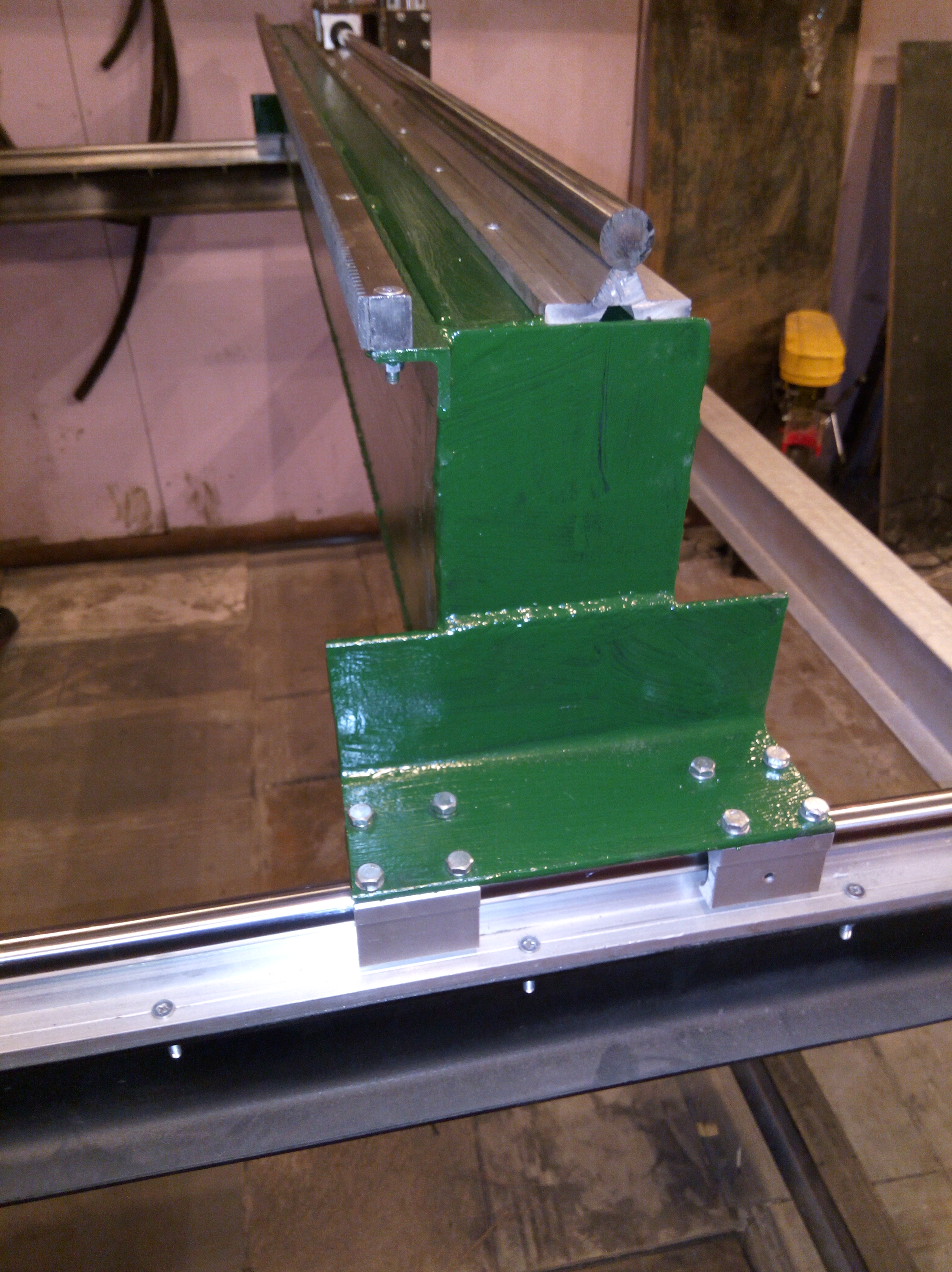

общий вид, балка портала (4379 просмотров) <a class='original' href='./download/file.php?id=85321&mode=view' target=_blank>Загрузить оригинал (5.98 МБ)</a>
ось Z (4379 просмотров) <a class='original' href='./download/file.php?id=85322&mode=view' target=_blank>Загрузить оригинал (5.77 МБ)</a>
ось Z
опора портала (4379 просмотров) <a class='original' href='./download/file.php?id=85323&mode=view' target=_blank>Загрузить оригинал (6.25 МБ)</a>
опора портала
Re: Портальник по неметаллам 1820х1820х440
Опора портала в виде консольного уголка без косынок - не самый лучший вариант в плане жесткости. В меньшей степени это относится и к карете портала.

Сообщение Mahovik »
MX_Master писал(а):не самый лучший вариант в плане жесткости
знаю. косынки приварю после установки редукторных приводов.

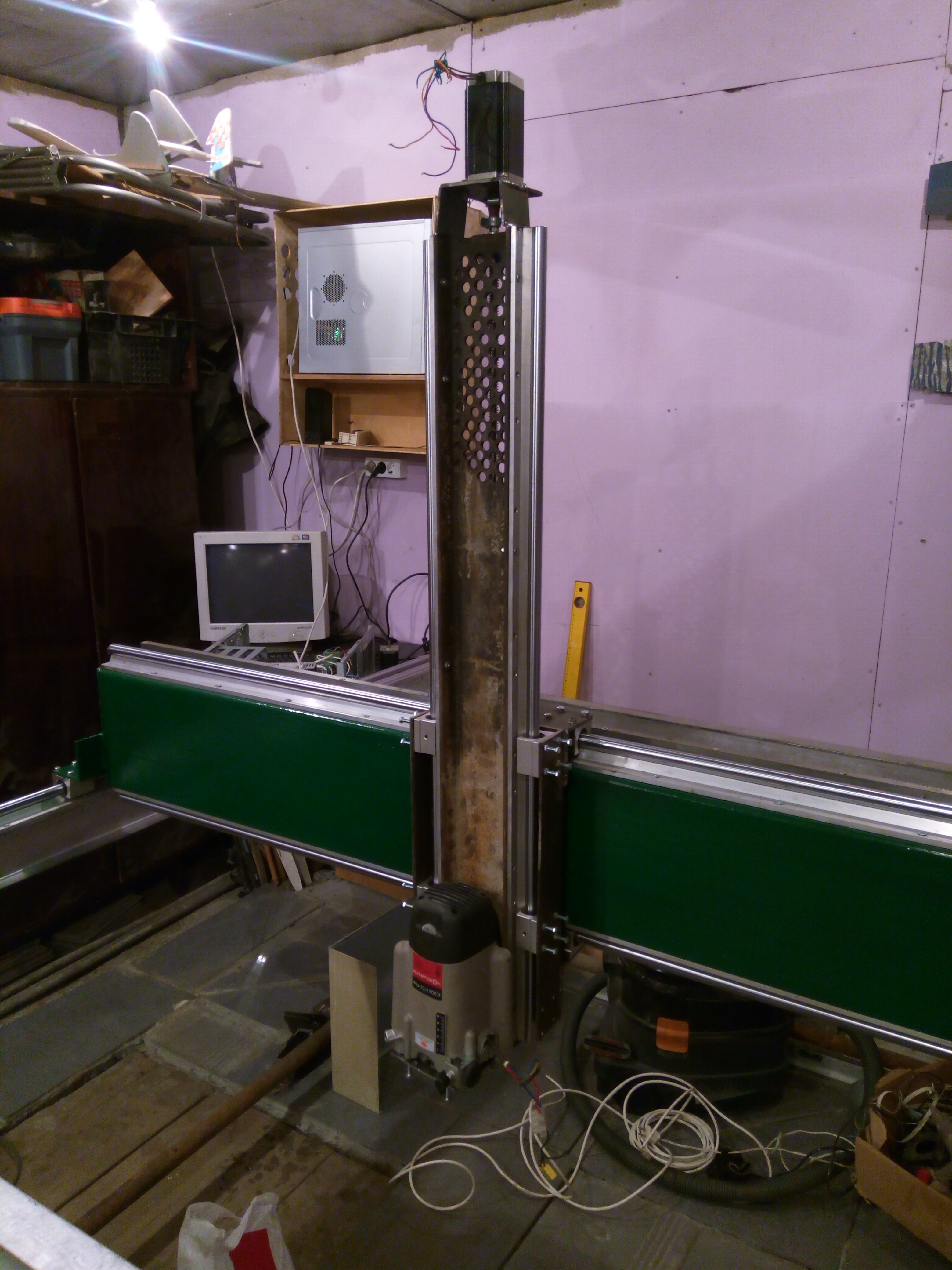

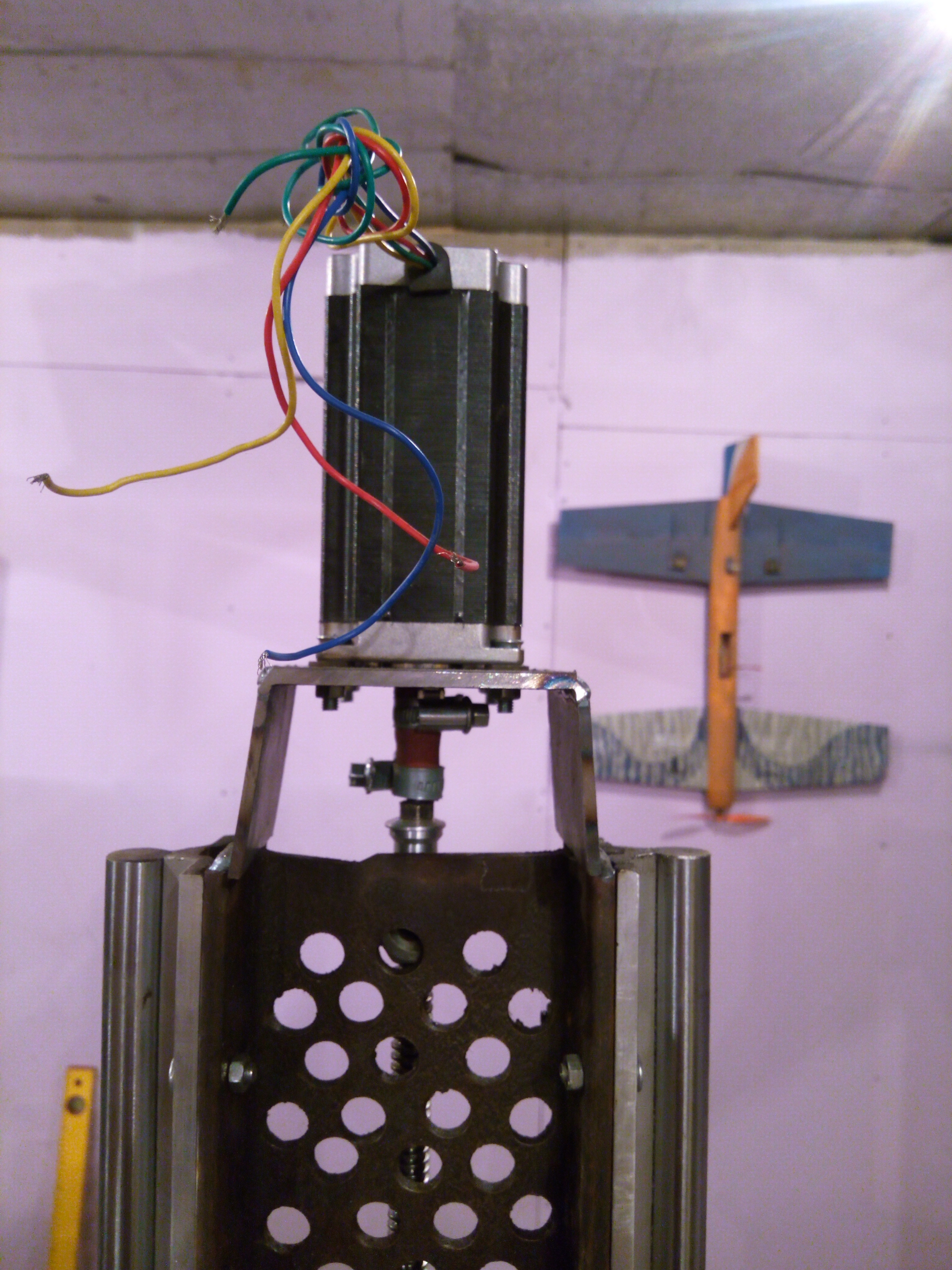

Чутка свежего креатива
Ось Z (3911 просмотров) <a class='original' href='./download/file.php?id=86240&mode=view' target=_blank>Загрузить оригинал (3.17 МБ)</a>
Ось Z
Видимо такое решение - классика жанра (3911 просмотров) <a class='original' href='./download/file.php?id=86241&mode=view' target=_blank>Загрузить оригинал (3.23 МБ)</a>
